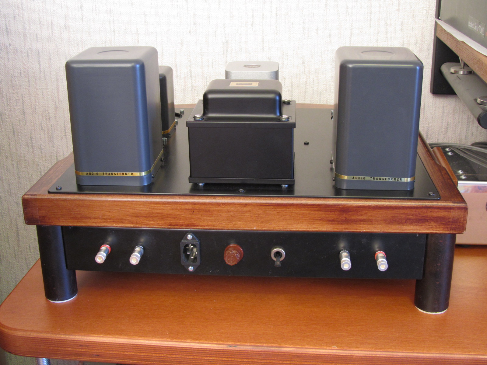

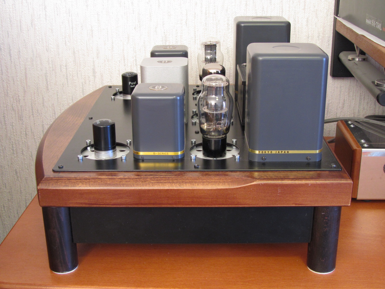

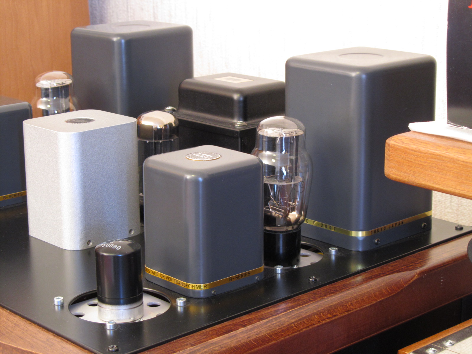

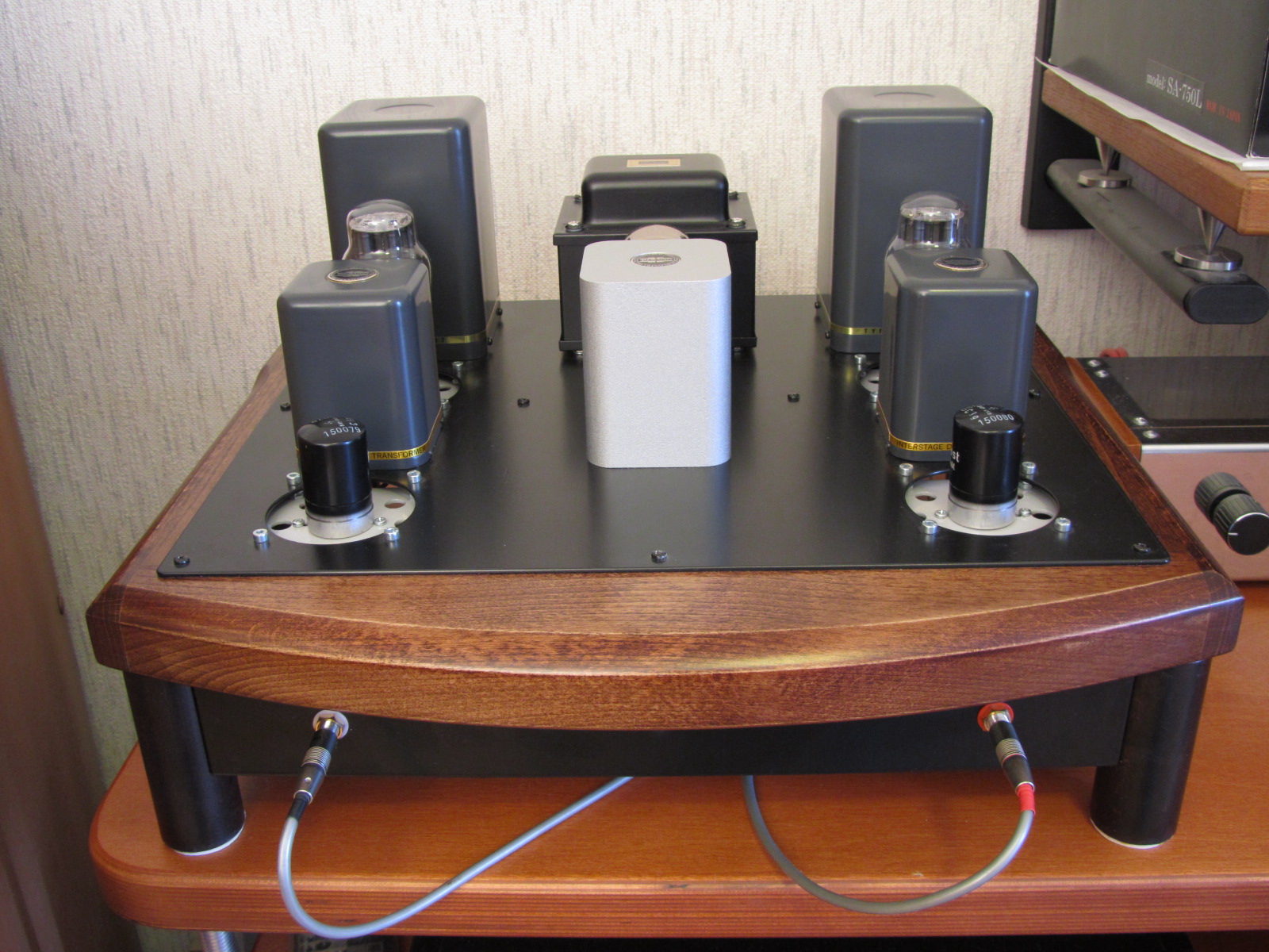

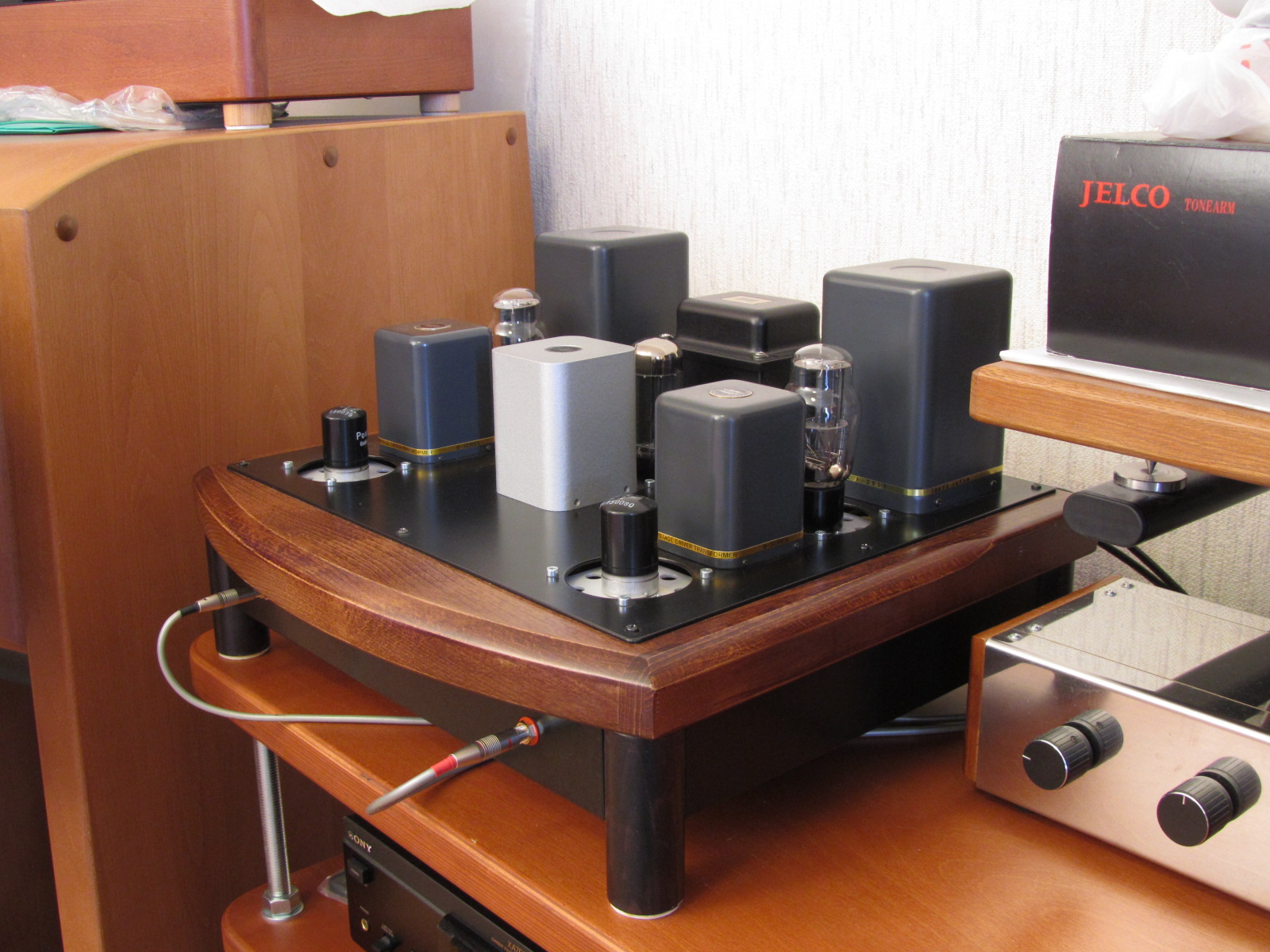

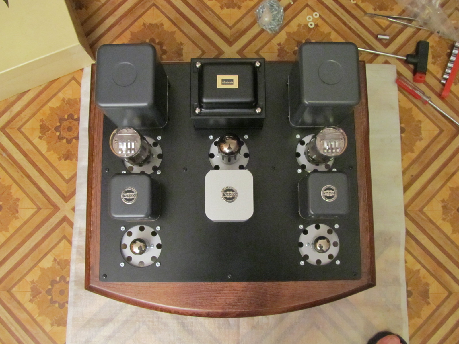

Ну вот...мое последнее творение в этом году...наверно самый музыкальный из всех мною слышанных и сделанных усилителей...мощность 2 по 3 ватта,вес 30 кг,выходные ,межкаскадные и дроссель Tamura,анодно-накальный Hashimoto...Звук этого усилителя удивительно нежный,бархатный и выразительный,прекрасная лампа 2А3 RCA 44 года...наверно равных ей просто нет... :D

Вот молодца! Любо дорого глянуть. :2piv:
Усь как жанровый ? Металлику и Рамштайн в купе с неграми на трубе играет ?

Серёг!!! молодца.... красотища....

Конечно...только негров обдолбанных и вокал... :D хард,металл и хрень всякую 100 лет уже не слушаю...не интересно... :lol:

Да, есть чувство вкуса у человека!
Качество изготовления корпуса как всегда на высоте.

Корпус из краснодарского бука,фактуру и цвет Саша очень удачно подобрал...под старину... :D Вот у кого руки из правильного места растут!!! :)

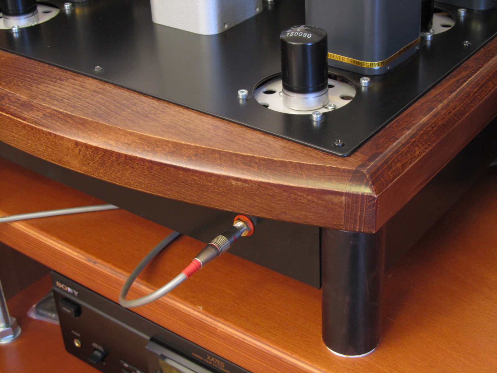

Денис,ты будешь смеяться... :lol: Но лучше ,линейнее и музыкалнее драйвера с усилением под 40 и с внутренним 2 с хвостиком ком я не знаю...а ты ????? :P

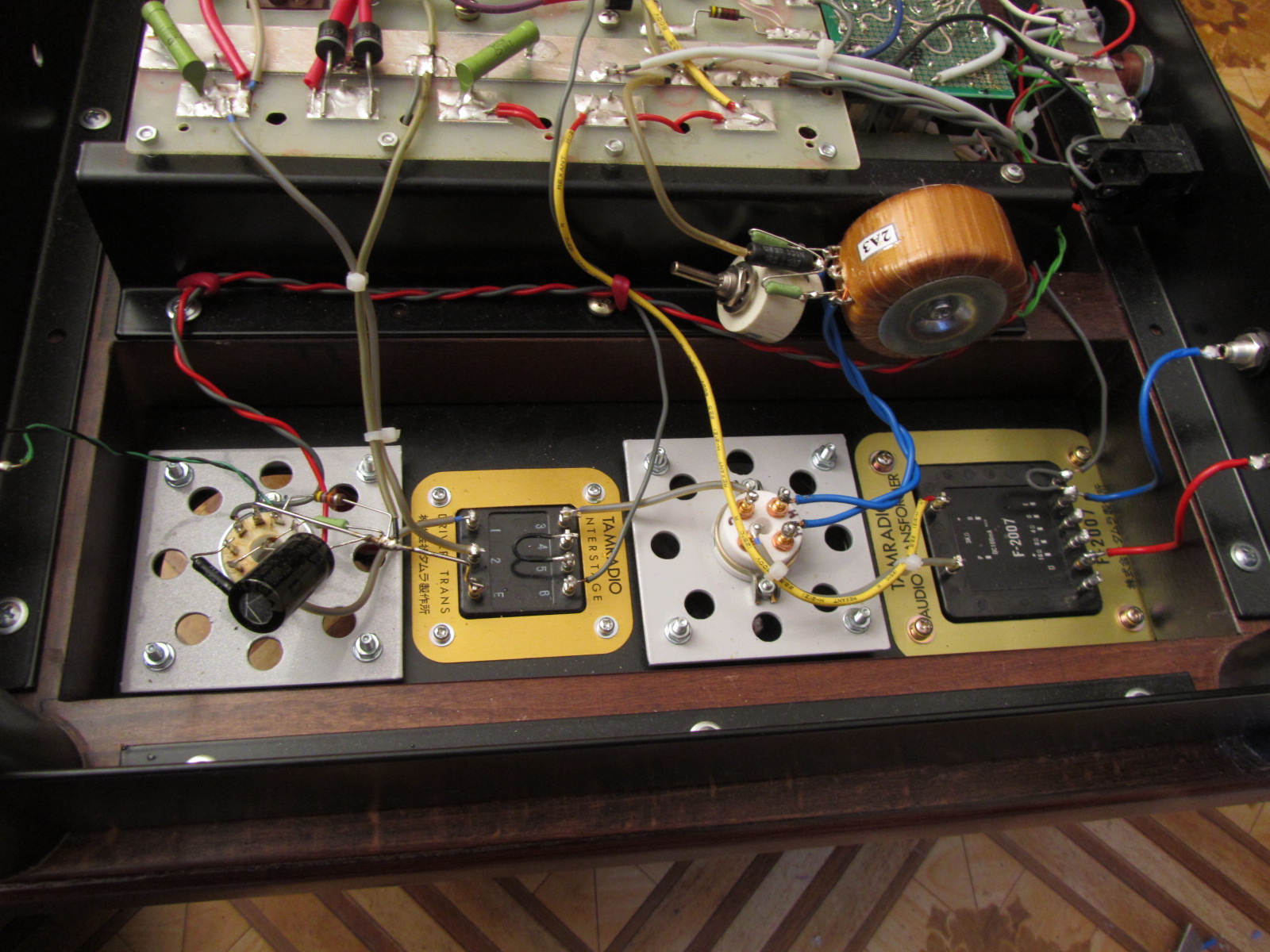

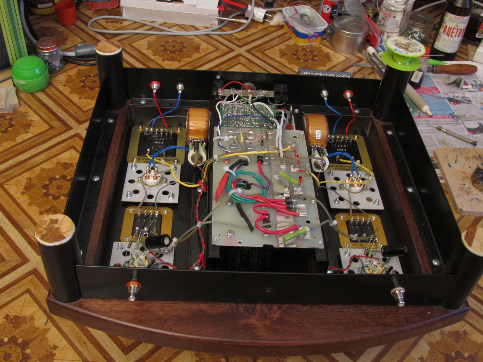

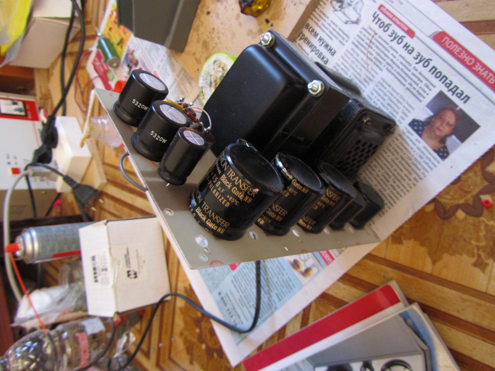

Кому интересно...11 моточных изделий,два каскада усиления,блек гейты,медная разводка,короткий тракт... 8-)

А где ж кнопка "вкл-выкл"? Нешто с заду? :)

Угу... :oops: В .опе... :lol:

Красавчик получился ............но почему входные разъемы на спереди ?

бабай Рекомендую внимательно смотреть на фото монтажа и вопросы отпадут сами.

Не отпали .......... какая разница где межблочник будет располагаться ( а он неизбежен ) ........... вне корпуса или внутри ? Вполне можно было бы продублировать - запараллелить входные разъемы , установив их и спереди и сзади .

У меня были проекты,где входа были и сзади и сбоку и сверху,здесь я сделал на передней панели.Я и конструктор и дизайнер и спонсор и монтажник и слушатель... :lol:Вы сделаете там,где считаете нужным,ваше право... :2piv:

В коротком тракте они распологаются как можно ближе к входным каскадам, это в винтаже метры проводов или дорожек по всему корпусу гуляют, пока не найдут куда приткнуться, а если сам проектируешь и делаешь, зачем такой "баян" нужен?

Как одно к другому относится-короткий тракт и метр провода?
И что лучше когда провода гуляют вне корпуса чем в корпусе?
