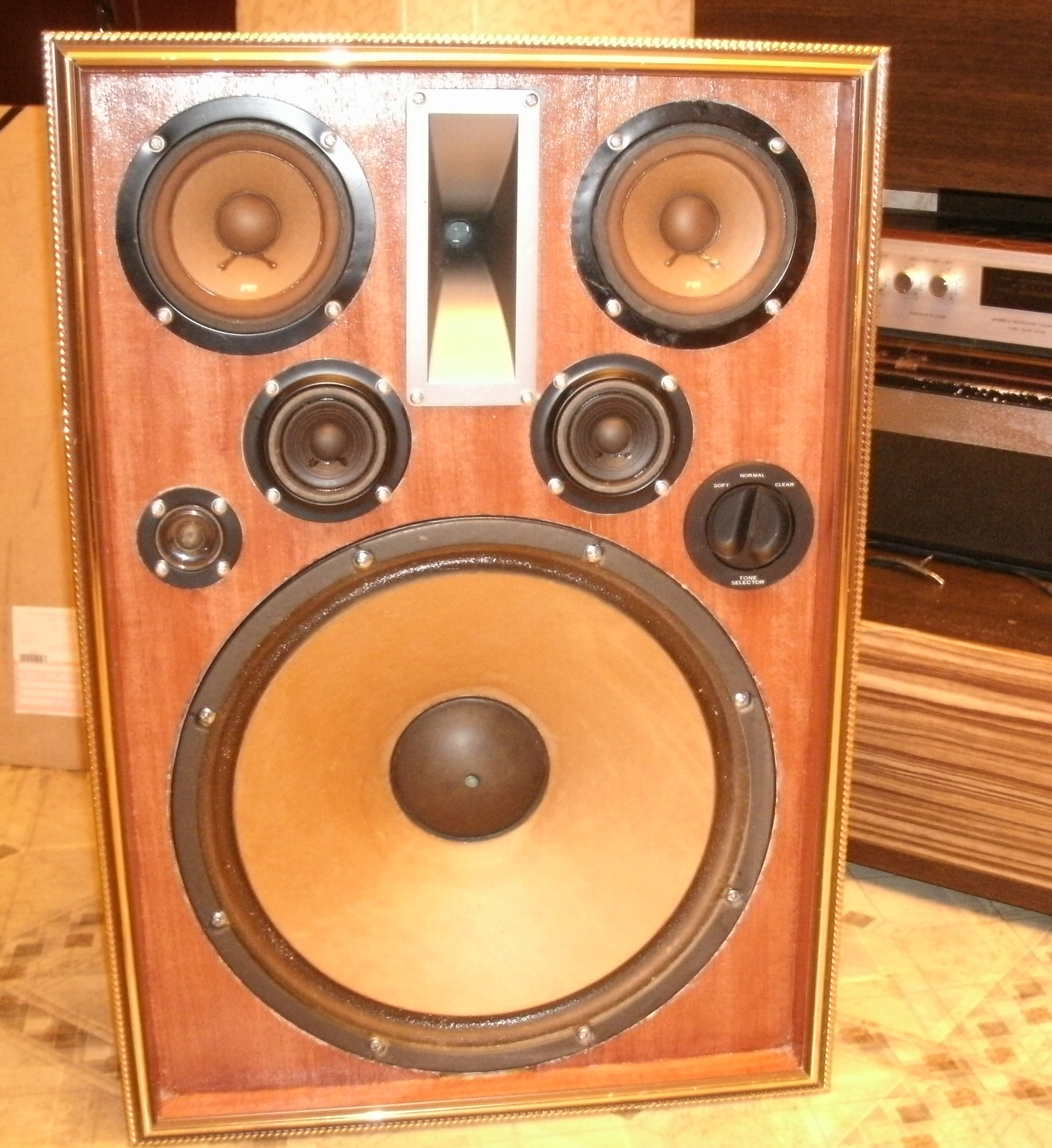

в процессе моих мероприятий по созданию корпусов для акустики и сборки в них полноценных систем,
выявил некоторые моменты, касающиеся правильности соединения концов кроссоверов с динамиками, без наличия конкретной схемы.
имеется, к примеру, комплект динамиков с кроссоверами от какой то системы, которые Вы выписали с аукциона, - возьмем любую 4х полосную от Kenwood. по воле японских конструкторов (закономерности этих решений не знаю) фазировка динамиков в разных конструкциях различна.
то они среднечастотники в противофазу пускают, то пищалки, а то и суперпищалки. как же правильно соединить без схемы?
вот здесь и не промахнетесь, конструкторы позаботились! просто, всегда цветной провод на "+" динамика, черный на "-".
уже на выходе с кроссовера была произведена соответствующая переполюсовка.
показываю последнюю работу по созданию на базе Kenwood- Pioneer тяжеловесов, (40кг каждая).
да хорошо звучат, и басы упругие :D :D
GEDC1892.JPG [ 1.18 МБ | Просмотров: 1814 ]
извиняюсь, но что то не получается фоткой выставить, только ссылка :?

А я включил пока показ ссылкой при превышении определенных размеров. Она 2094×2285px - такое ни на один монитор не влезет.
Движок уменьшать картинки самостоятельно пока не умеет. Посмотрю, может заплатки существуют.
п.с.
Замечательный пост! Отличная работа!

Если бы так всё просто было в фазировке и зависело только от цвета проводков.... :(

Фазировка головок в многополоске зависит и от порядка фильтра .........
Фильтр , он фазу крутит.
А чего...в первом посте обычный дилетантский подход. Не обижайтесь на меня, но правду выдавать буду!

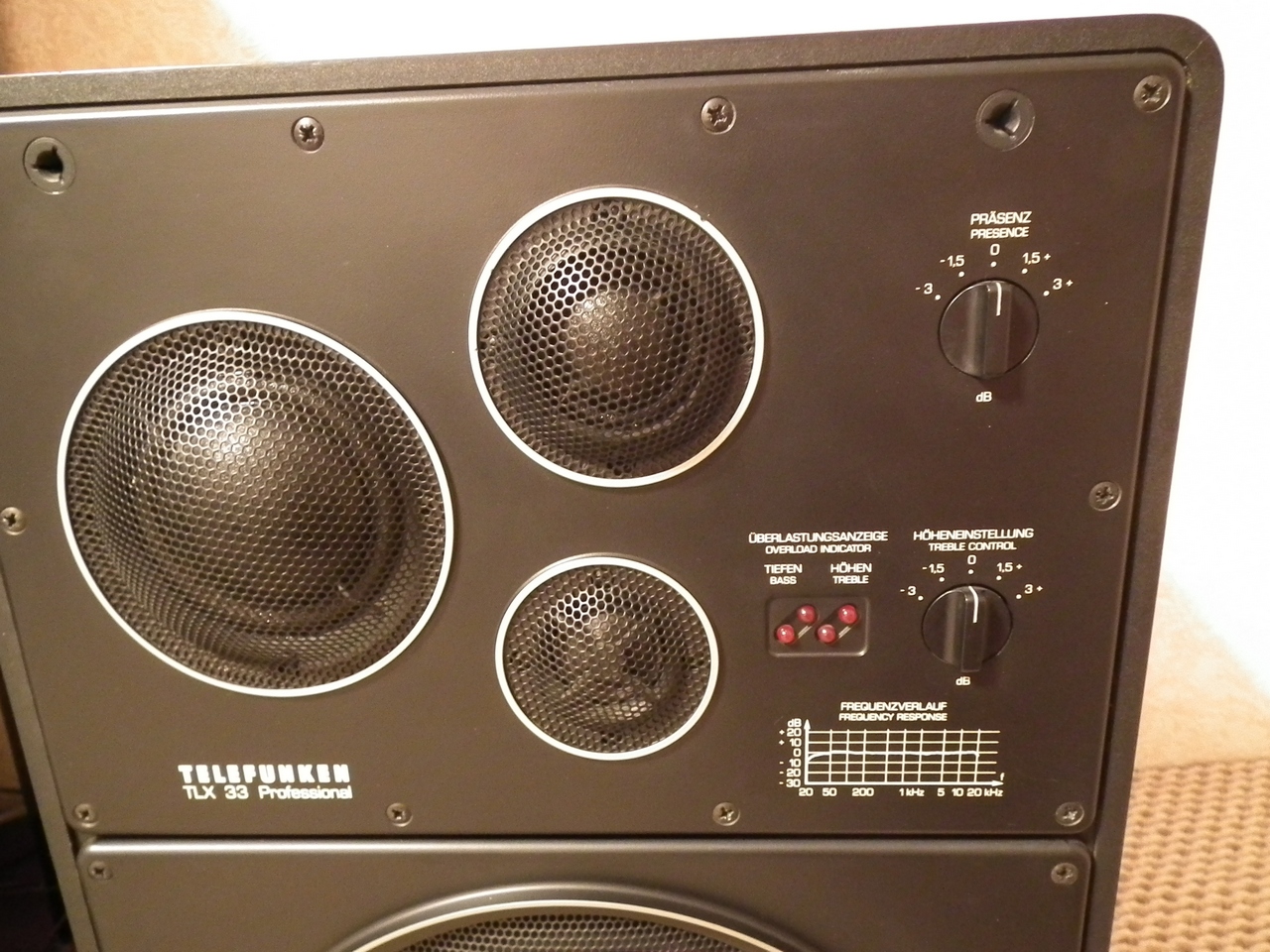

Эх... где же схемку достать на Telefunken TLX 33... Так и не пойму для чего там переключатель PRESENCE.

Да СРЕДНИЕ ЧАСТОТЫ он регулирует (уровень их) ......PRESENCE-присутствие .

Это предположение или точно? На немецких форумах проскакивала информация, не подтвержденная, что этот переключатель как-бы двигает фазу (возможно в СЧ фильтре), создавая в разной степени эффект присутствия... это мол если наскучил мониторный звук... Вот я и хочу схемку откопать.

Чего-то странное положение этого регулятора(СЧ ?) на колонке. Обычно вверху располагается регулятор ВЧ.Или рядом.

Да нормально он расположен.. Сам "эффект присутствия" - это задирание частот в районе 2, 5 кгц........
В общем , несколько выделяется "голос " .... На любителя, конечно, это........

А вот немецкое его название переводится как "настоящее время наряду с"... :uchu:
