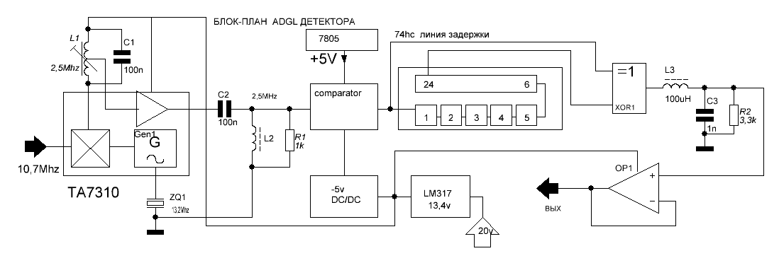

На выходе элемента XOR в установившемся режиме присутствуют импульсы удвоенной частоты.
Это такое же удвоение частоты как и резонансное только без катушек и при этом девиация частоты также удваивается.
Расширение поля девиация частоты означает, на мой взгляд, расширение широкополосности и одновременное повышение линейности.
Цифровое радио DAB+ предлагает напротив сужение полос и при этом врет будто качество станет выше.
Схема нижний рисунок пункт а)
download/file.php?id=105014
совпадает с моей
план схема ADGL.GIF [ 12.76 КБ | Просмотров: 4978 ]

Схема моего цифрового детектора не так чтобы очень сложна, можно было бы запихнуть все это в одну микросхему еще в 80-х годах.
По моему можно и пьезофильтр сделать на 2,5 МГц чтобы вообще никаких настроек не было. Но увы.
Компараторы качественные это 90-е, микросхемы 74HC это 90-е. Правда была первая версия детектора на микросхемах подобных К1561, наверно не очень качественная.
Есть пути улучшения, это касается аналоговых операций над сигналом до подачи его в АЦП. Предлагается удвоить девиацию частоты до детектора и это позволит еще увеличить отношение сигнал-шум. В принципе да, я в этом уверен.

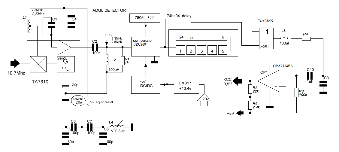

Блок схема от 19 июня более не актуальна
введено 8 штук исправлений, состояние проекта 98%, всегда может найтись еще что-то не исправленное.
схема ADGL_1.GIF [ 18.76 КБ | Просмотров: 4866 ]

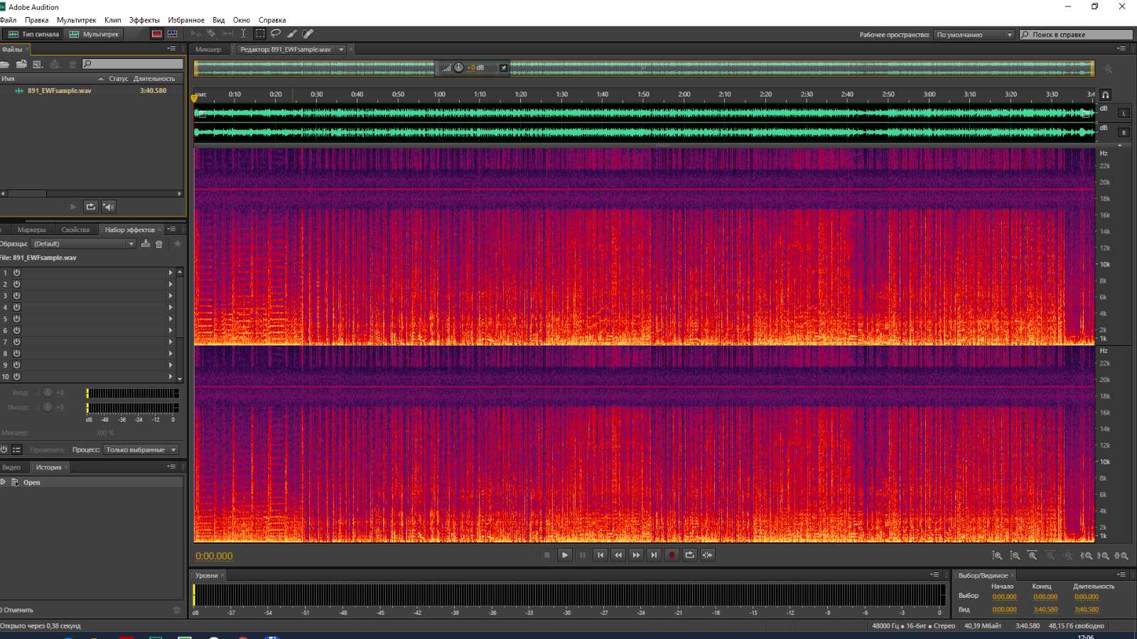

dongler писал(а):
смотря откуда глядеть.
Если глядеть из аудиоредактора, то получается вот так:
