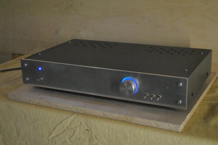

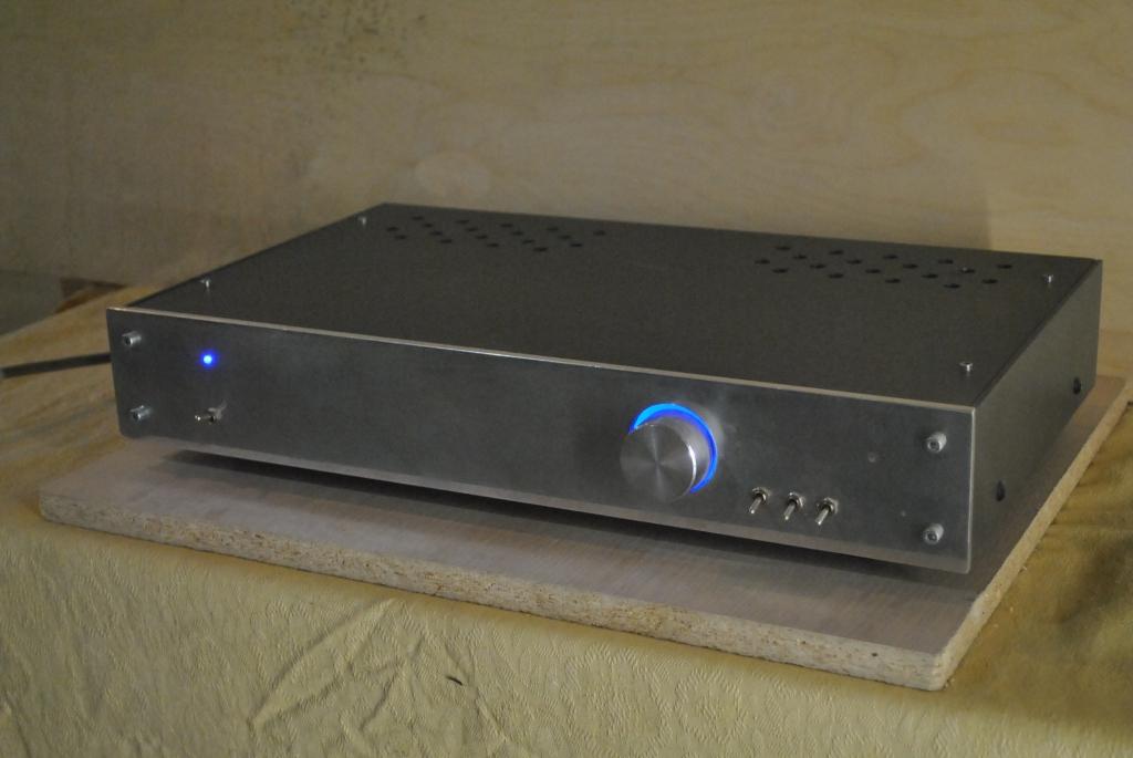

Вот еще один усел на TDA7294, но с ПОСом и с ECC88, подтверждаю, что переигрывает многие фирменные усилители.

Красивый корпус)

Почему же слава богу , что не встречаются. Это даже плохо- они звучат намного лучше , чем в стандартной комплектации. Что-то похожее было у Макинтоша на авто Субару, но звук там не очень. Мы его ставили в авто вместе с головой Макинтош, но потом заменили на 6-канальный самодельный гибридник, совсем другое дело.
А корпус полностью из дюраля, делал болгаркой. Нижняя панель 5мм играет роль дополнительного радиатора, когда играет, то чуть теплый - не греется.

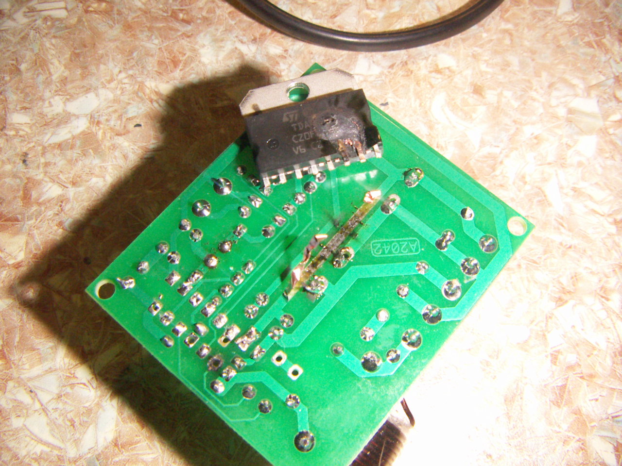

И так температура,чуть тёплый.Почти холодный.
Пока она , как есть КИТ.
Погоняй на 4-х омной нагрузке, ваттах на 10 и прогреются
И добавить коднеров пленочных+электролитам.[quote="Радиолюбитель"] И дать и.....
Мастер-кит...., :lol:

На фото микросхема - левак 100% .
Настоящие маркируются лазерной гравировкой и нижняя строка- страна производитель.
И, если не паянная -новая , на выводах следы ножей разъёма. Эти микросхемы проходят
100% контроль-отбраковку.

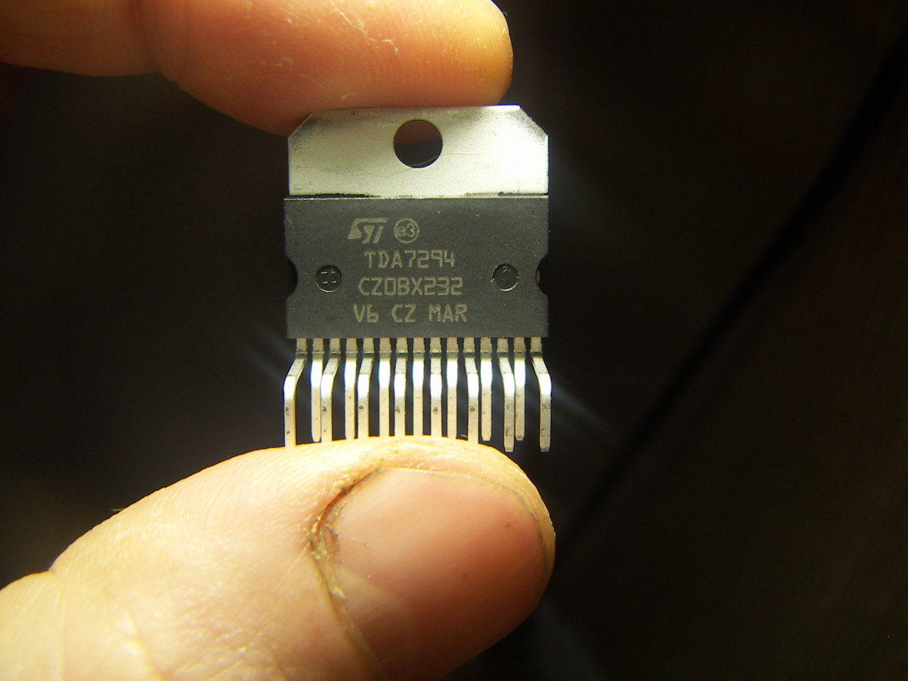

А так ?

Я же написал- маркировка у них- лазерная гравировка.
А здесь- краска.
Левак......................

Точно..сразу не разглядел. :(

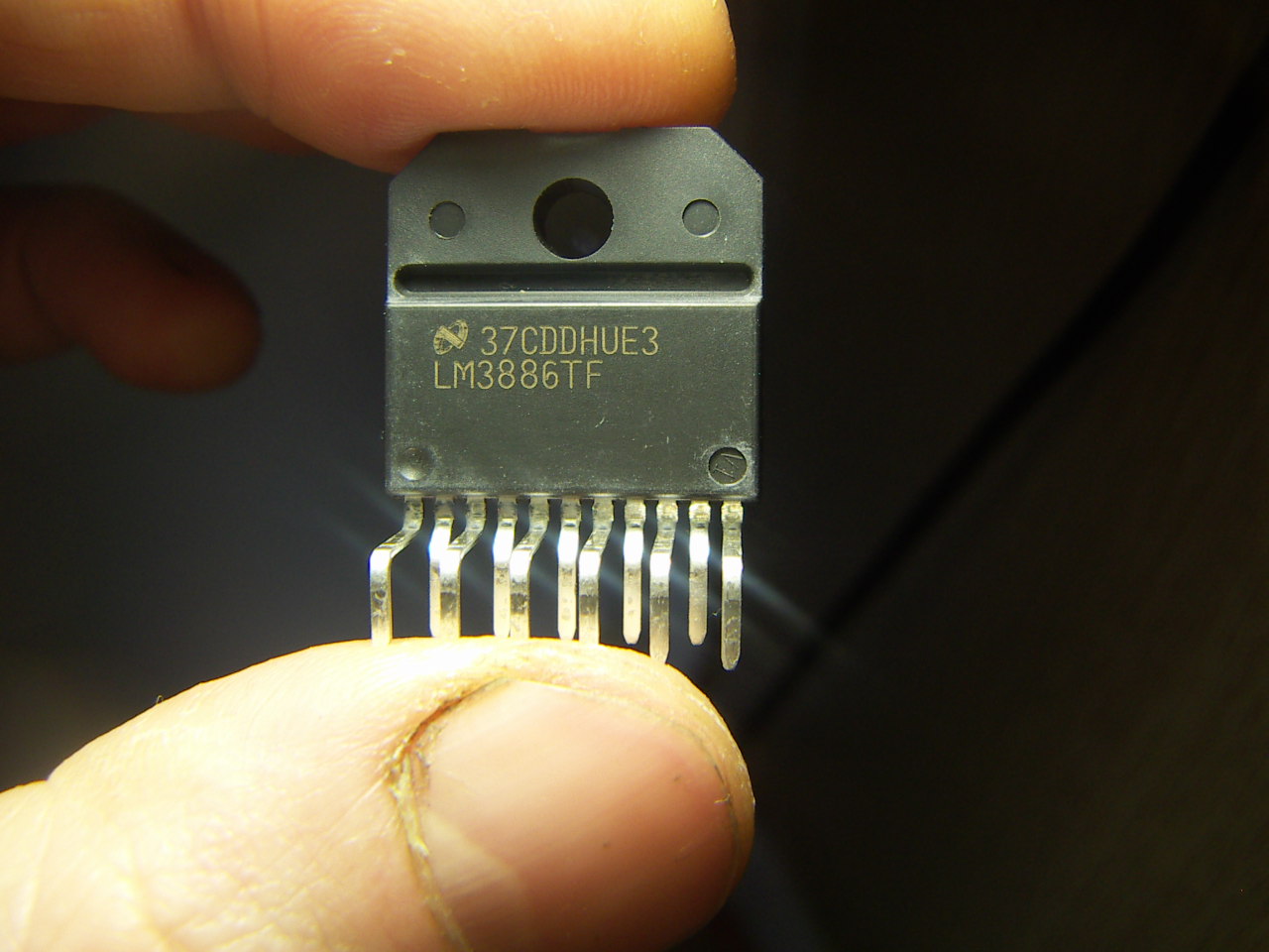

А должно быть так?(видны углубления ) Правда это LM-ка....

LM-ка честная.

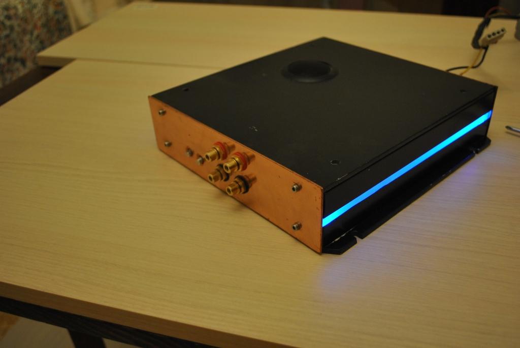

Вот еще один автоусел на TDA7293. Сделал его в 2010 году , работал в моей машине на фронт СЧ-ВЧ , по активной схеме, в унч активные фильтры на NE5532, играл превосходно.
