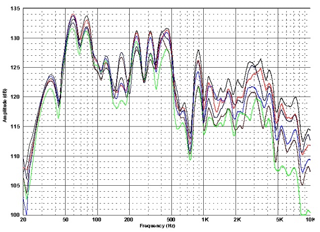

voldyr писал(а):
я имел в виду акустику с рупорной НЧ секцией.
Ну да. Которая, если влезет в жилое помещение - не будет играть ниже примерно трёхсот Герц. А я об чём?
voldyr писал(а):
не разобрал
Наверно, просто пропустили соотв. Чюрующщяе Пенюяие аудевопортальцев про Чюдатворныи Нурехи. Фииричизкая была клоунада.
Обычно дело доходит до режектора
Как там было-то... "Да погодите, вы ещё не видели, что у вас вместо галстуха"?
ueyEtB23uuA[1].jpg [ 189.7 КБ | Просмотров: 2428 ]

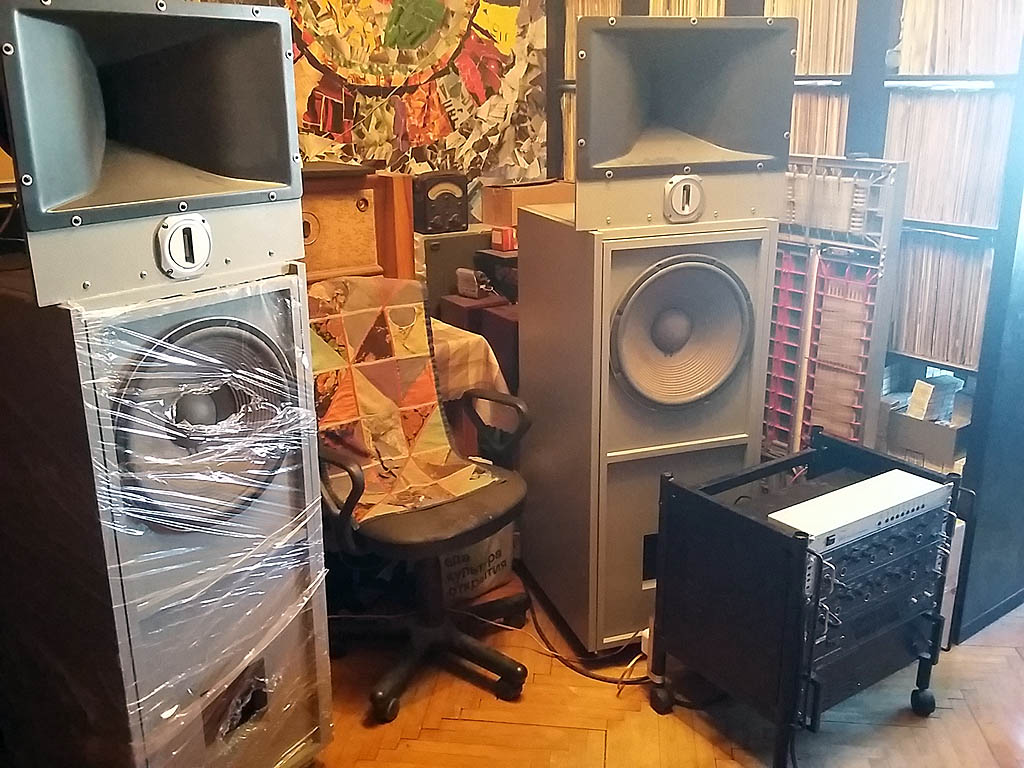

voldyr писал(а):
были конструкции на Джибиэльках
почему же "были"? Вон они стоят.
20221207_101116sm.jpg [ 178.41 КБ | Просмотров: 2428 ]

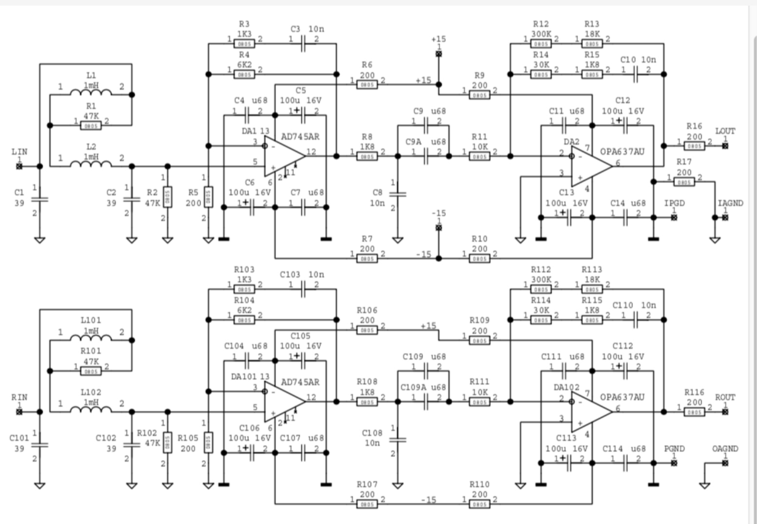

А вот и схема корректора Сергея Агеева.

Зигфрид писал(а):
А вот и схема
То есть параметров не будет?
