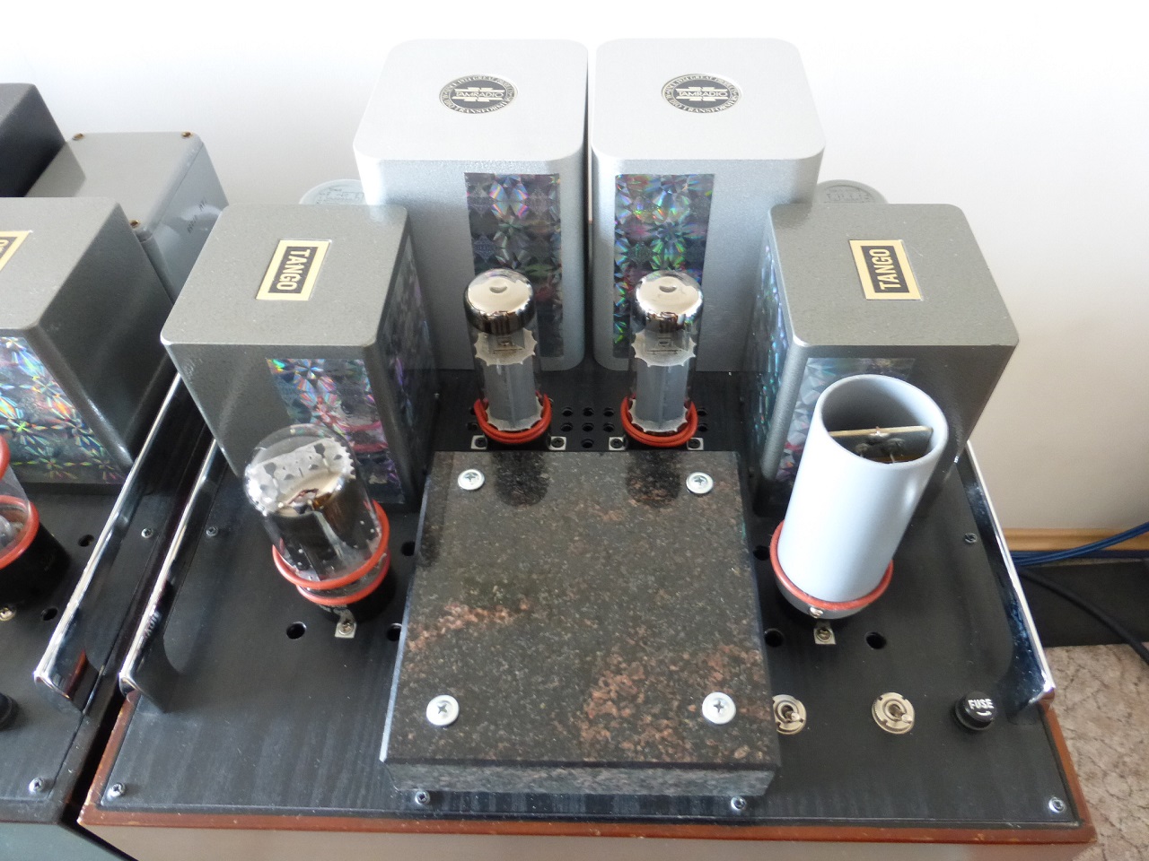

Ну что ж на это даёт ответ время.Побольше поживёшь,послушаешь,и там станет понятно: Нравится, это ушам или нет? :D Вот я не осциллограф,а живой слушатель.Так пожил с недели две с лампой в однокаскадном усилителе КТ-88 .И когда заменил её на EL34 .А надо знать,что EL34 богата гармониками.Так услышал роскошное ,обогащённое гармониками звучание рояля.И решил её оставить.Пусть гармоники будут.Всё познаётся в сравнении! (не я сказал) :D
А голос какой красивый становится, а гитара.... мммм :)

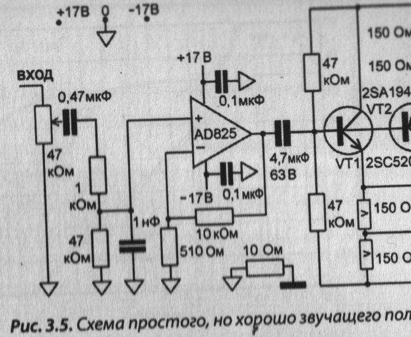

Возьмите более подходящий например AD823
Прикупил AD823 и попутно 2 шт. AD817. :oops:
На AD823 еще не пробовал, а простая перестановка AD797 на AD817
дала выигрыш до 9 вольт неискаженного сигнала, после 10 вольт искажения получаются от1-3% и выше.
Питание +-15 вольт. На входе РГ 1 вольт.
Может стоит что в схеме изменить...? А с другой стороны 12 ватт на выходе на 6 ом тоже не плохо для моих 15 м2.

Как то еще можно снизить 3-ю гармонику или это предел для данной схемы ? (интермоды не нравятся 250+7000) :)
Номиналы соответствуют показанным на схеме?
Один в один.

Я уже в лс писал, что это похоже на самовозбуждение из за кривого монтажа. Заходи в гости, сделаем тебе нормальную печатку со всякими плюшками.

алек-сей писал(а):
Один в один.
Тогда, стОило бы пересмотреть номиналы емкостей.
И зачем такое большое усиление?
Да, монтажем можно не только улучшить, но и ухудшить звук(характеристики).
Так что, в первую очередь ТС надо пересмотреть топологию.
Не могу знать, чем руководствовался автор схемы. :)
Хотя если сравнить, результаты усиления для синуса и для мультитона, получается смысл есть.
На данный момент резистов 510 Ом заменен на 1,3 кОм.
Лучше 10 кОм уменьшить.
И все номиналы до ОУ тоже уменьшить, кроме первой емкости(её увеличить).

Первую емкость выкинуть нафиг
В чем разница ?
Я когда первый раз собрал, её совсем не ставил. Получилась какая то засада. Точно не помню.
