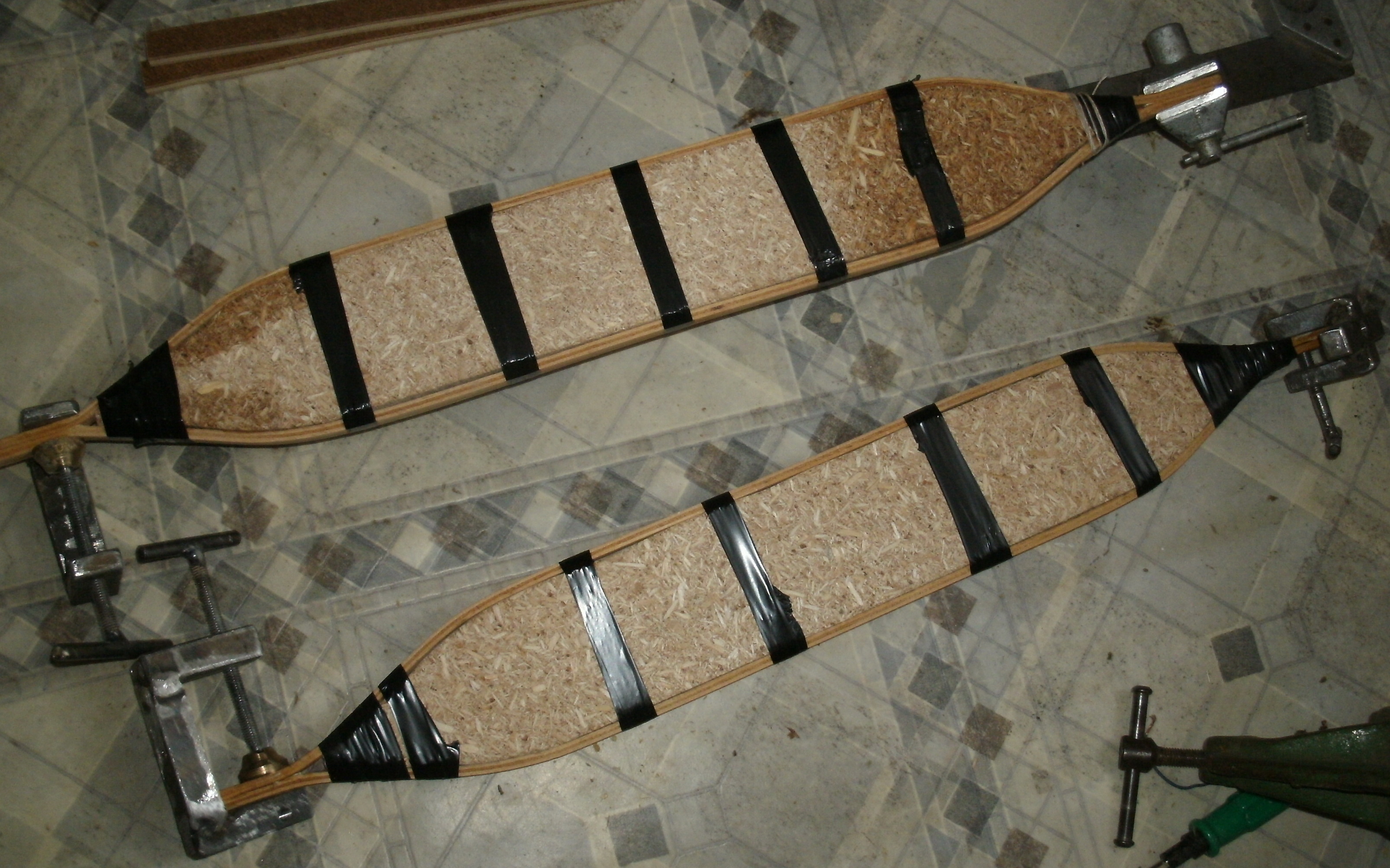

возник вот такой вариант ноги, может рассмотрите с товарищем?
подставка под колонки 3.jpg [ 285.51 КБ | Просмотров: 1142 ]

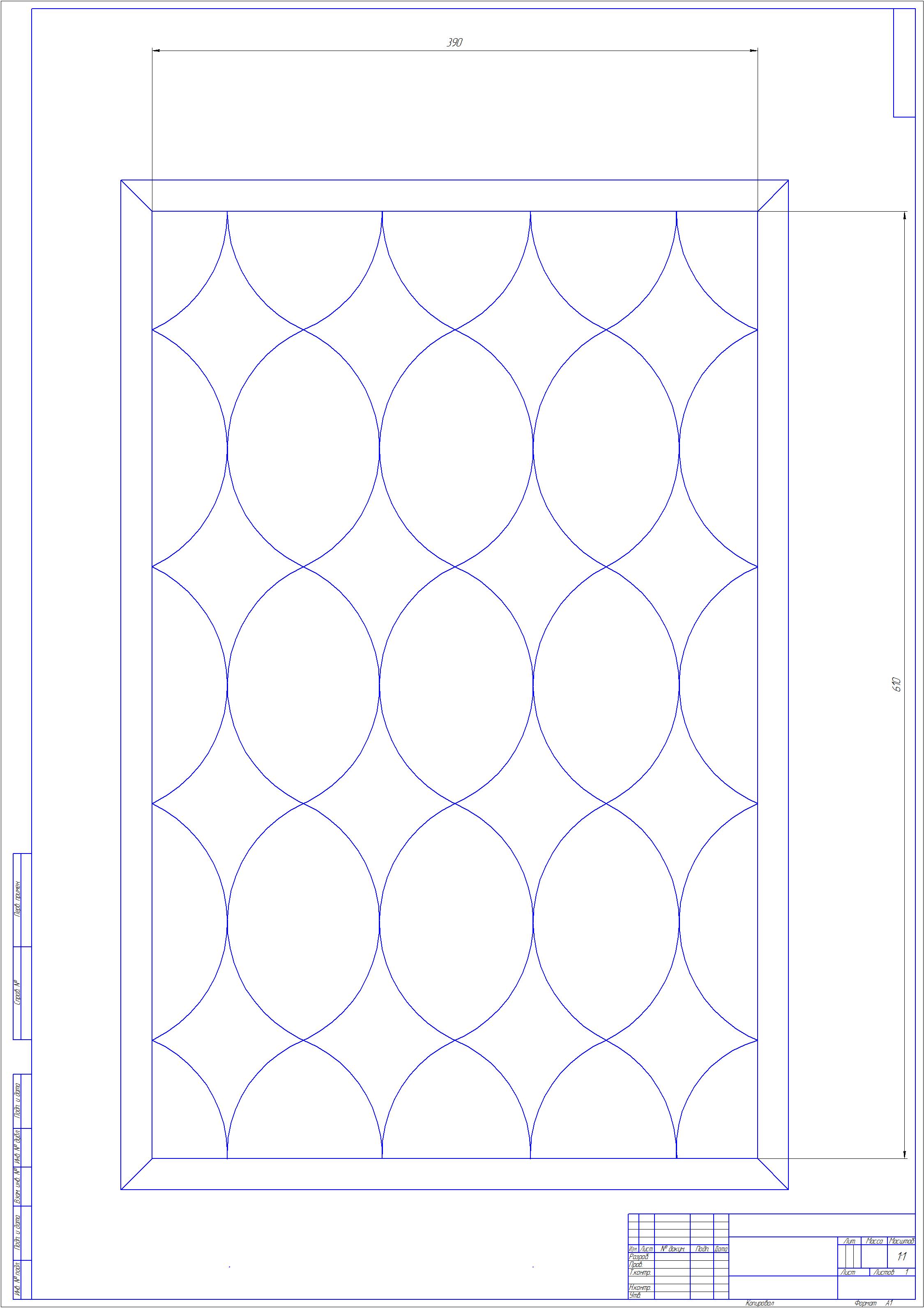

новые колонки стоЯт не прикрытые. дины дорогие и всякое может случиться. :shock:
и внуки, хоть и подростки, но и бесятся соответственно, да и швабра половая - штука коварная :?
пока прикрываю картонками, что, конечно же, не серьезно.
надумал изготовить решетки (грили).
пока вот нарисовал проект. буду делать по типу грилей - пионеров, кенвудов, сансуев - из фанерных прутиков.
гнуть фанеру-небольшой опыт поимел.
начну с нарезки прутиков. изготовлю ложементы для формовки гнутого профиля.
затем рамка... ход процесса продемонстрирую. т.к пыли и шума будет не много, работать придется пока еще в домашней мастерской.
гриль.jpg [ 394.52 КБ | Просмотров: 1110 ]

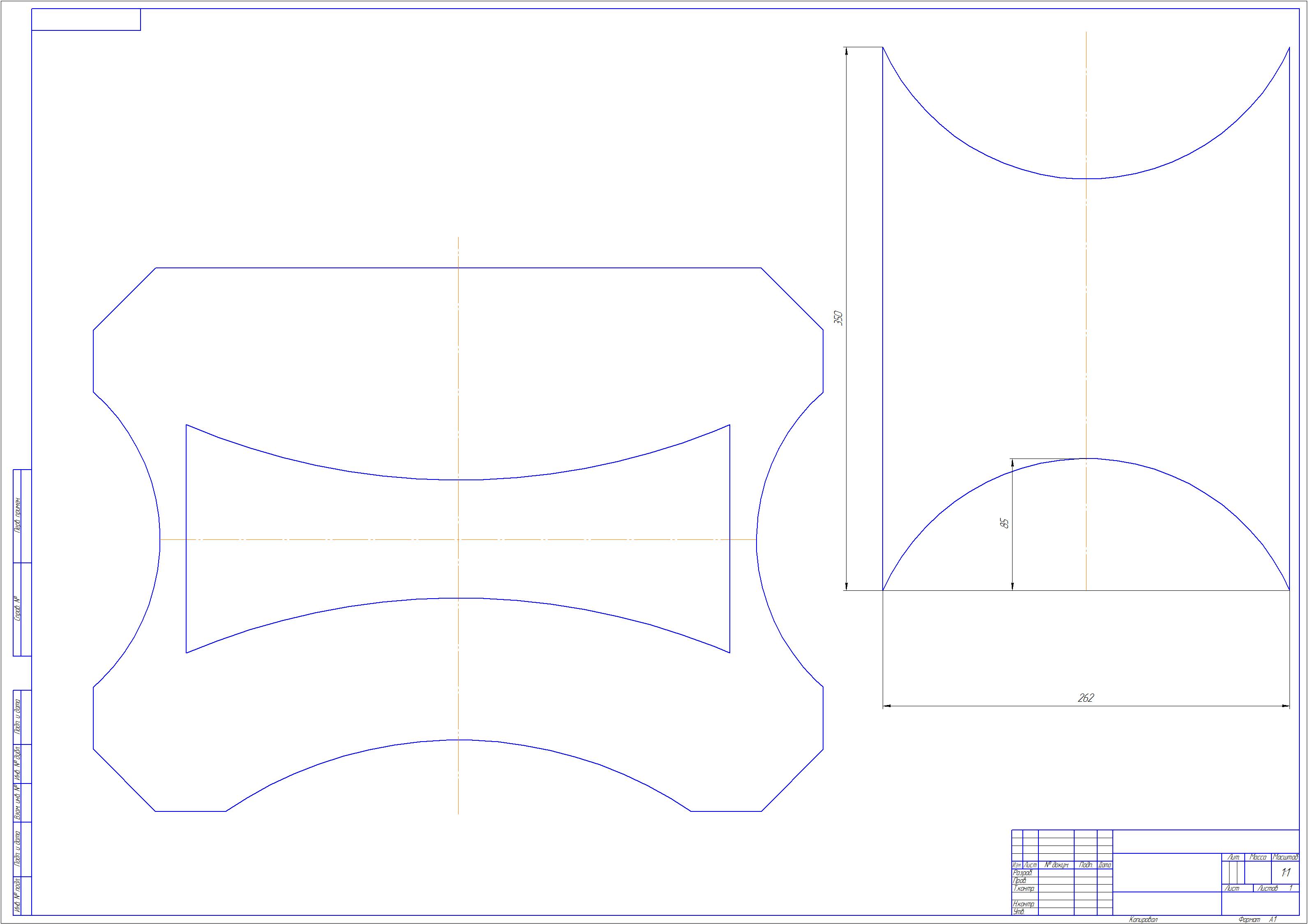

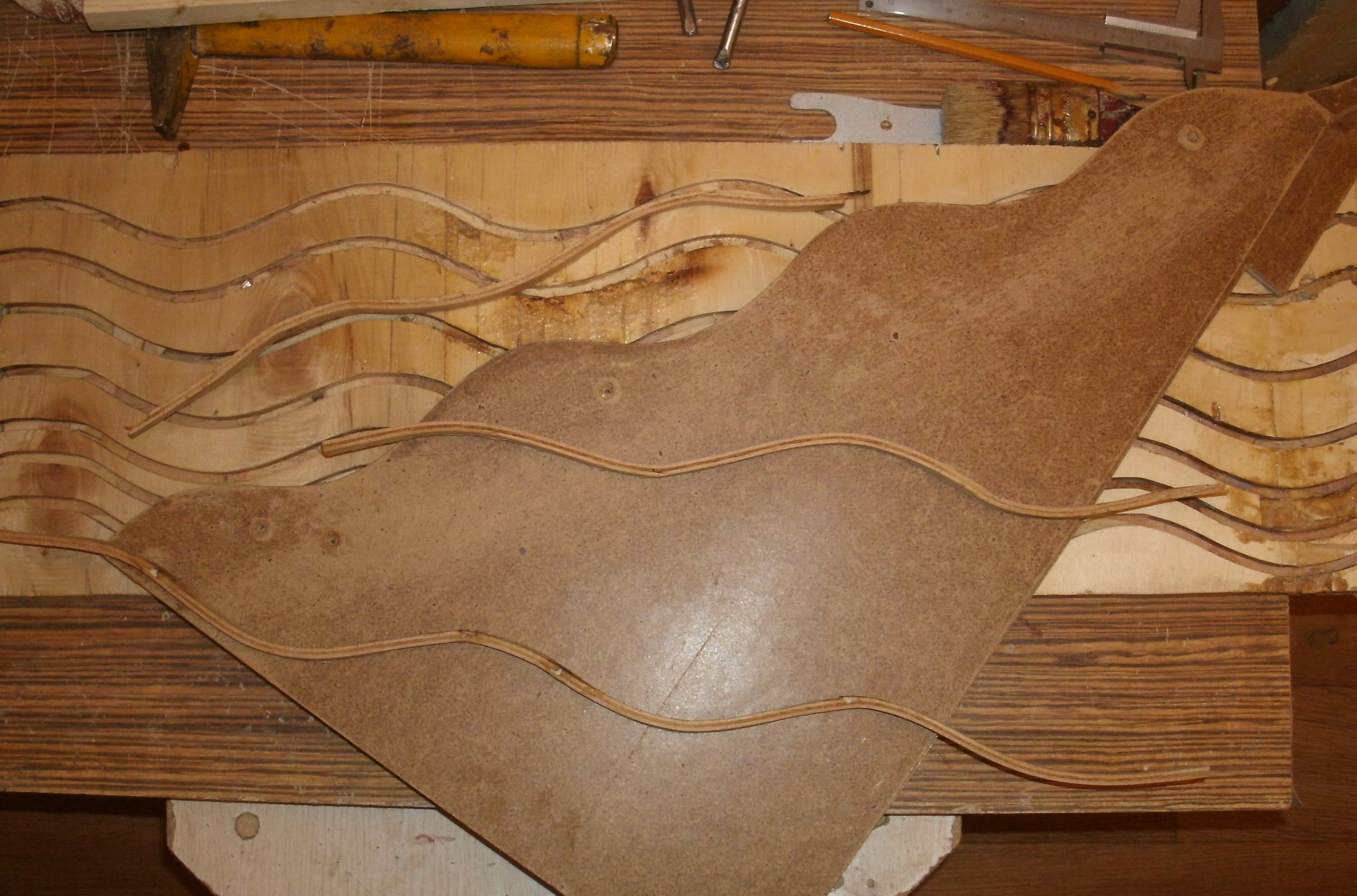

изготовил шаблон, с помощью которого буду фрезеровать ложементы для формовки фанерных кривулин.
лучше бы и точнее его начертить натуральным способом - с помощью циркуля, угольника, линейки.
но я повелся на модернизацию - переводил с маштабированного компьюторного изображения. получилось дольше и не точно.
принтер бы выдал в идеале, но давно высох... :shock:
итак, первая вспомогательная деталь...

Честно говоря еще не понял идею,но уже интересно :?
 Заголовок сообщения: строим подставки под акустику
Непрочитанное сообщениеДобавлено: 02 апр 2013, 21:13
Сообщений: 18475
Его благодарили: 9333
А я понял. По этому шаблону будут выгибаться фанерные элементы.
Непрочитанное сообщениеДобавлено: 02 апр 2013, 21:16
Гесер писал(а):
не понял идею
Игорь! сам еще не знаю, получится ли, но пру...
загибать фанерки по вертикали - длинные с малой кривизной выкружки, - сложно исполнить...
поэтому, решил загибать диагонально, - легче.
Непрочитанное сообщениеДобавлено: 02 апр 2013, 21:18
нет, Михаил. по этому шаблону сделаю (выфрезерую) углубления (ложементы), куда и вставлю изогнутую фанерку.
прежде намочу в кипятке.
Непрочитанное сообщениеДобавлено: 02 апр 2013, 21:24
По идее аблонов надо два.... ну типа пуансон и матрица.
И между ними зажимать полоски фанеры, но хлопотно и долго :evil:

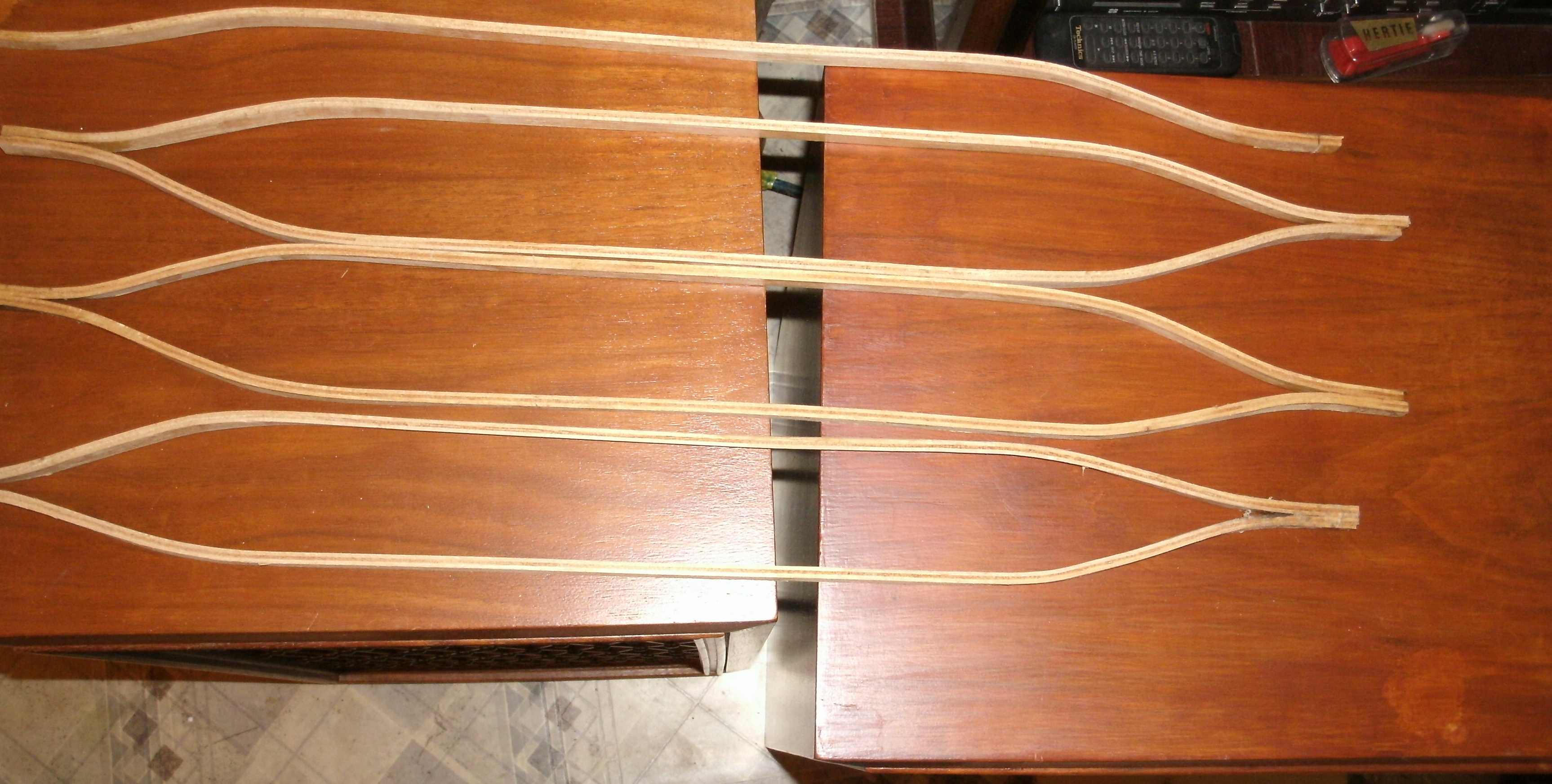

Непрочитанное сообщениеДобавлено: 03 апр 2013, 19:03

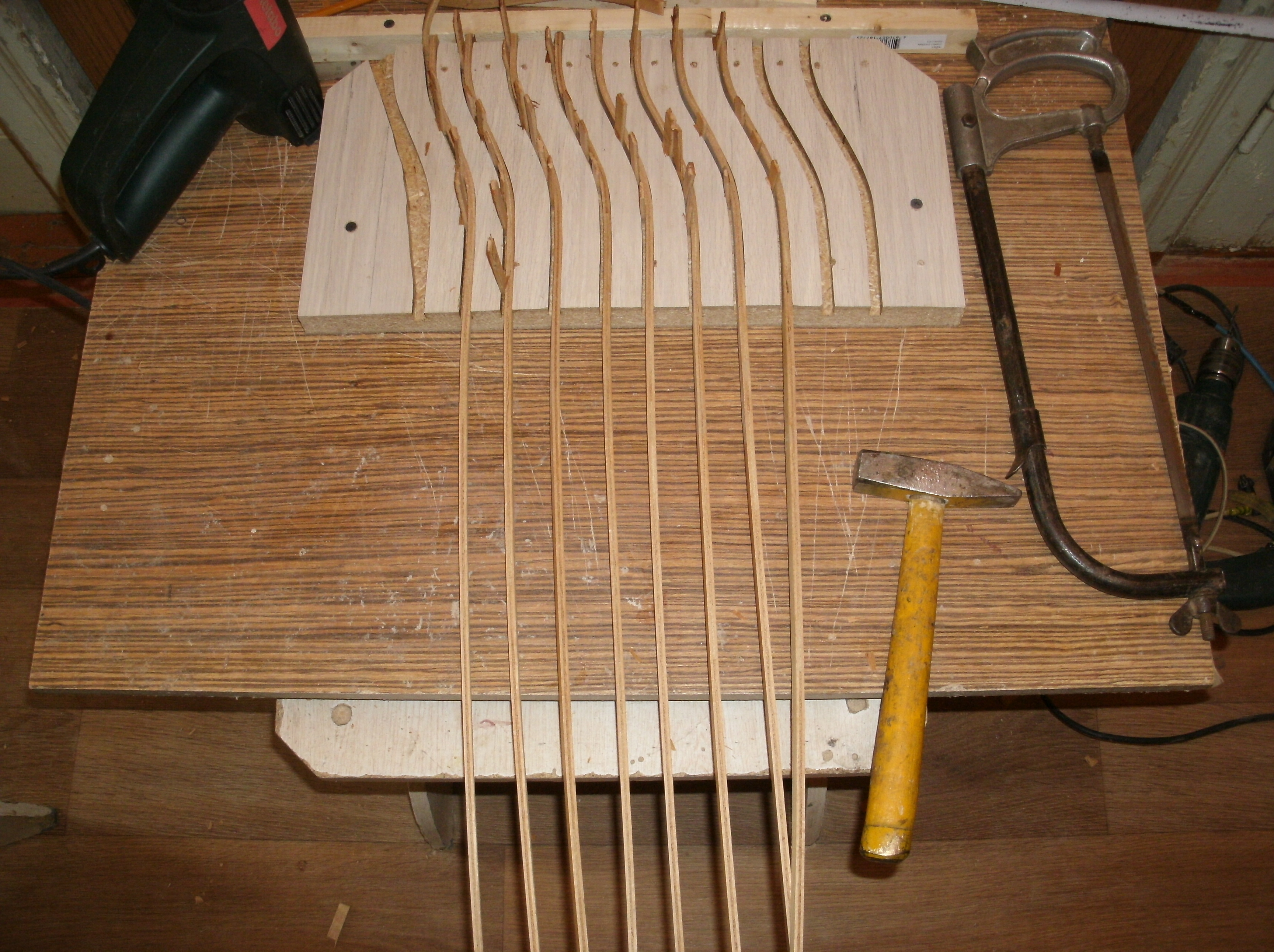

при изготовлении фигурных палочек выявил две устранимые проблемы.
нужно корыто, что бы заготовку сразу запАривать на всю длину. (у меня всего лишь был тазик)
пазы узковаты - припустил всего 1 мм на ширину. надо увеличить до 3мм.
иначе - " туго дяденька, не лезет" ;) - распарились... :?
а вообще, задача вполне выполнимая, эти фигурные палочки. 8-)
GEDC1950.JPG [ 1.49 МБ | Просмотров: 1078 ]
Непрочитанное сообщениеДобавлено: 03 апр 2013, 19:18
Форму нормально держат? Выпрямиться не пытаются?
Непрочитанное сообщениеДобавлено: 03 апр 2013, 19:24
это после пару часов отлежки, потом феном подсушил.
вытаскивалось с трудом. надо расширять и при установке подклинивать...

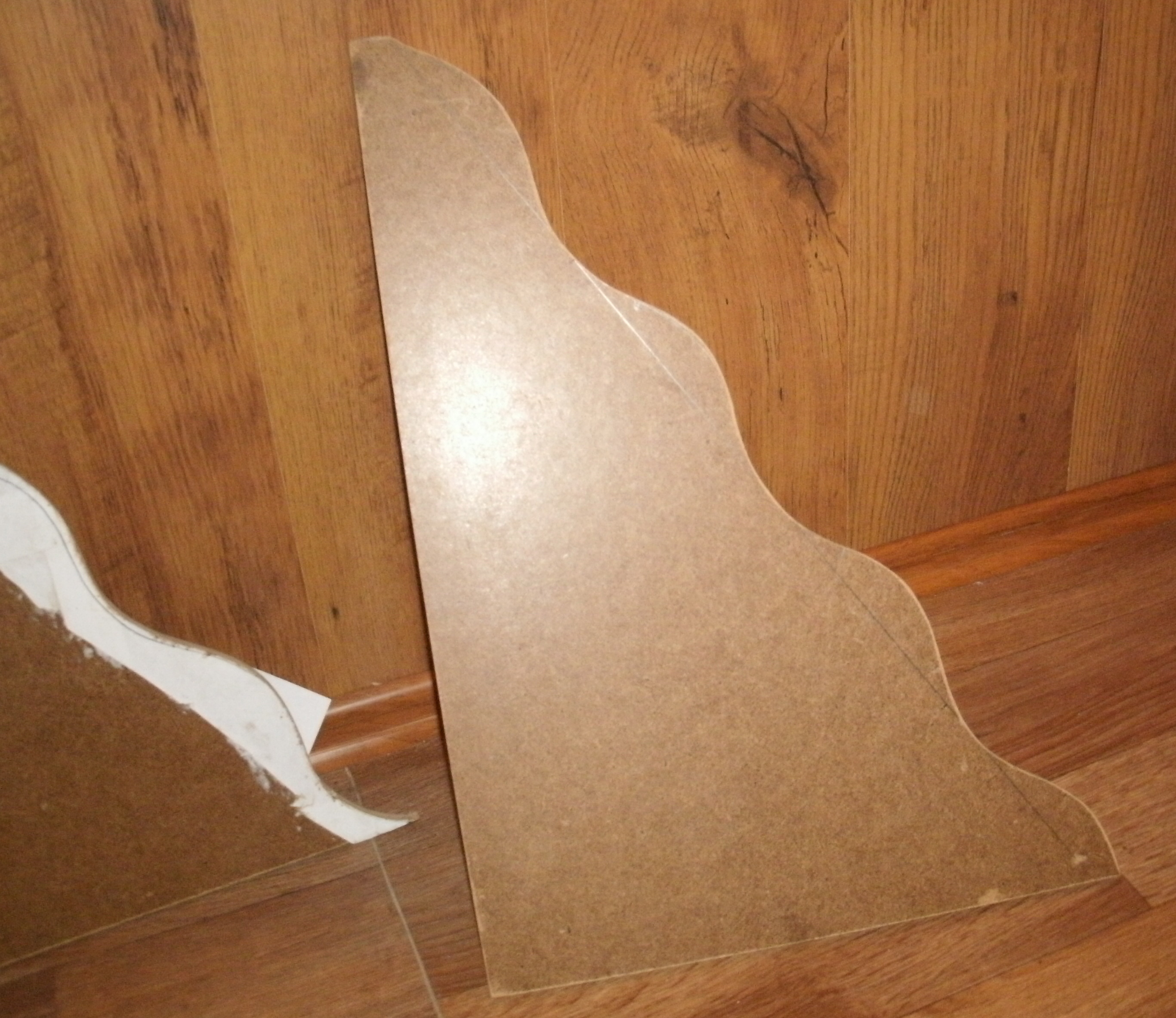

отказался от первого варианта - трудно... много загибов и идет коробление.
нашел вариант попроще и солиднее, на мой взгляд.
пришлось перерисовывать и переделывать и шаблон и формовочную оправку.
вот что получается...
