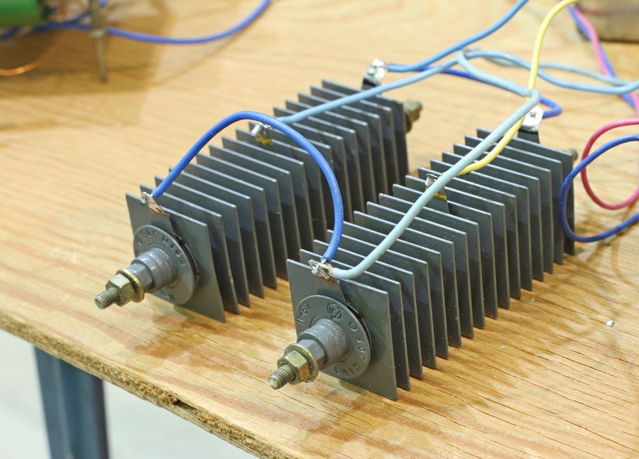

Сменил диодный мост на винтажные селеновые столбы 30 ГД-16 А.
1967-го года выпуска... 8-)

Попутно возник вопрос к уважаемому DIY-сообществу:

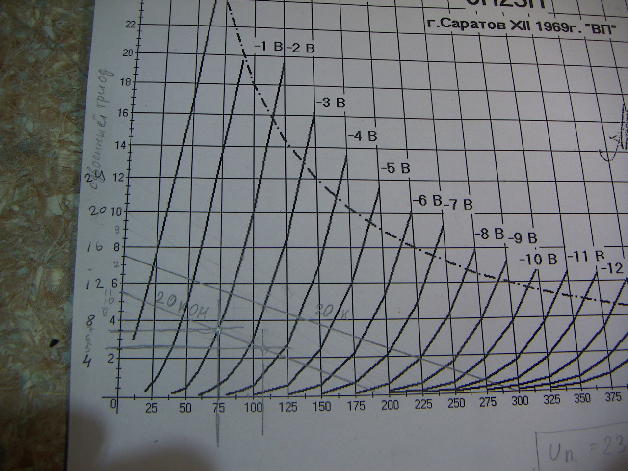

afanasy писал(а):
А пока собрал еще один макетик - на этот раз однотакт на 6Н23П и 6П14П.
Ооооо. У меня оказывается схема такая же(ну почти...) :D
Выходная лампа работает в ультралинейном режиме.
В аноде 6н23п(два триода работают параллельно) стоит 20 кОм, катодный резистор в данный момент 300 ом, пробовал 650 ом.
Из-за глубокого чувства эксперимента попробовал разные режимы, побаловался теорией...
Сижу в раздумьи. Какой режим работы лампы наилучший :? Или выкинуть кенотрон, поставить другой транс, сделать напряжение питания 300 вольт....

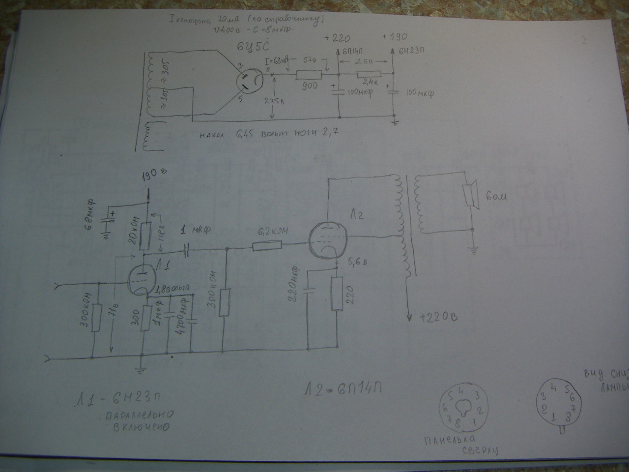

Непрочитанное сообщениеДобавлено: 01 янв 2019, 23:22
Сообщений: 3707
Его благодарили: 516
И все же...На сколько плохо здесь кенотрону...?
Может еще что убрать, дополнить... :)
Схема.JPG [ 173.99 КБ | Просмотров: 900 ]
Непрочитанное сообщениеДобавлено: 02 янв 2019, 01:22
Возраст: 110
Сообщений: 5226
Его благодарили: 1031
Чюдатворнай Кынатрон здесь нафиг не нужен ни для чего, но если приспичило, то плохо будет не кенотрону, а резистору, который "сразу после".
Одна микроФарада между каскадами - канонiчьный злокачественный аудевофелизьмъ. Там хватит и в 10 раз меньше.
+220 анодного для 6П14П ваще ни о чём, будет выхлопа Ватта полтора. Сиренадочитыризстачитыре. Я бы влепил после кынатрона ёмкость из СВЧ-печки или светильника дневного света, нутоисть какуюнть мощщную плёнку на 1-2-4 мкф, потом какойнть Др2.3-0.21 aka Др2ЛМ-К на оба канала или по одному ТВК-110Л(М)(К) на каждый канал - прямо на столе щас такое... а уже после него 100 мкФ и так далее. Соотв., на 6П14П придёт Вольт триста, Ватта четыре будет... кагбе заметно же.
В катоде Л1 из двоих Чюдатворных Каньдюцятиров один лишний, а у второго как минимум один лишний нолег. Но скорее два.
Выходное сопротивление такой штуки примерно равно сопротивлению нагрузки. Из чего может проистекать много забавного, в том числе и смешные зогогулены при измерении очехи на реальной нагрузке вместо эквивалента. Поскоку мерять мы будем в таком случае некую суперпозицыю из собсно очехи и зависимости модуля Z нагрузки от частоты.
Непрочитанное сообщениеДобавлено: 02 янв 2019, 14:22
Сообщений: 3707
Так анодное с камнем выше, вот и интереснее.
И на сколько станет выше анодное, если вместо кеноторона поставить два диода..? 305х1,4=427..... :?
Непрочитанное сообщениеДобавлено: 02 янв 2019, 14:26
Сообщений: 12303
Его благодарили: 5895
Вольт около 30 должно прибавиться.
Возраст: 110
Сообщений: 5226
А вот это смотря как поставить. И кому.
Непрочитанное сообщениеДобавлено: 02 янв 2019, 14:32
Сообщений: 3707
По кенотрону, это был чистый эксперимент, был проигрыватель в карболитовом корусе, был транс...
Резистор...Это да... Греется как печка, но там стоит два по 10 ватт, в параллель..8-)
Что было, то было...Хотя некоторые за фазу сигнала на НЧ сетуют... ;)
Попробую. Но др2лм нету, а твк только одна штука есть... Поэтому придётся пробовать диоды...UF5407,Ну есть такие... :)
В этом вопросе тоже мнений много. Формул еще больше...Пытался посчитать по Кризе, но там ваабще ...... :D
А вот это уже интересно. :2piv:
