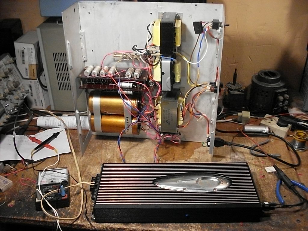

Непрочитанное сообщениеДобавлено: 19 ноя 2017, 00:50

SDC14412.JPG [ 254.96 КБ | Просмотров: 22544 ]
это вот к чему
viewtopic.php?p=286203#p286203
в шарманке (варёный алюминьдей! давно вы видели варёный алюминьдей?) собраны питания +\-32 и +\-38, из говна и палок, как и положено.
Завтра потерпевший придёт, ушами хлопать...

Хороший Кларик на столе, у меня такой же в машине.
Непрочитанное сообщениеДобавлено: 19 ноя 2017, 10:46
Ну да, я в схему глянул - вроде как годный. Имело смысел малость повозиться.

Phlanger,
Сразу проверь надёжность массы на входных терминалах - отваливается от частого пользования и усь свистит. Я доп. перемычки паял.
Непрочитанное сообщениеДобавлено: 19 ноя 2017, 14:14
OK, спасибо
...на 5 Ом около 70 Ватт с этой питалкой. Жить можно.
