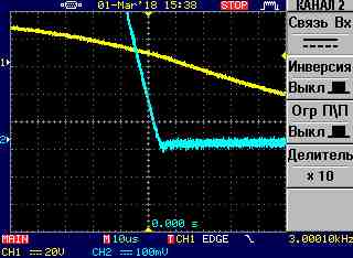

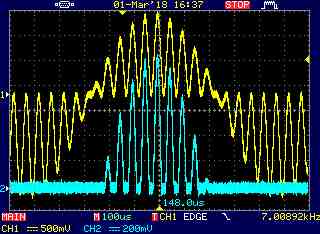

Схема та же...Амплитуда синуса 7 вольт
UF5407
пол периода
3 кгц
20 кгц
1кгц+20кгц

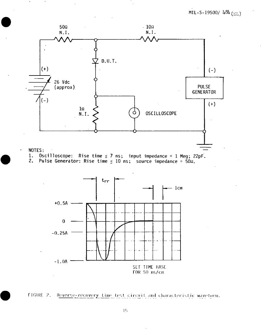

Тогда еще вопрос к "Тяжелой артиллерии" :D
Радиолюбитель,
Вот такая схема на сколько приблизит замеры к реальности, или получу те же результаты ?
MIL-S-19500-48400015im.jpg [ 69 КБ | Просмотров: 1349 ]

 Заголовок сообщения: Питание
Непрочитанное сообщениеДобавлено: 04 мар 2018, 19:09
Сообщений: 3579
Сложно сказать. Это же просто модулятор по сути. Грубо говоря, пока у генератора нет импульса ( ноль), через диод протекает постояка, за исключением падения напряжения на диоде ( ).2...0,7 Вольт, в зависимости от типа диода). При отрицательном импульсе генератора, диод под закрывается ( тут надо знать амплитуду импульса). От соотношения постоянного напряжения питания и амплитуды импульса ( и его частоты), будет зависить, увидишь ли ты те самые переключательные импульсы-выбросы или нет. При определённых условиях, думаю да, увидишь.

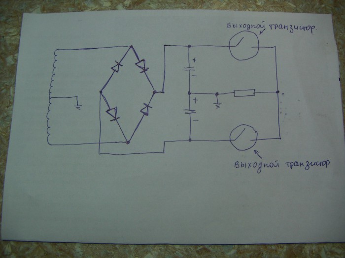

Да кстати...Сегодня для понимания процессов :D нарисовал вот такую упрощенную схему блока питания с усилителем. :lol:
То для чего рисовал, не осознал. Зато появилось четкое представление о коммутационных искажения транзисторов(это там где один еще не закрылся, второй уже открывается, заряд рассосался-не рассосался) и...как люди делали из микросхем стабилизаторов усилители мощности... :lol:

Непрочитанное сообщениеДобавлено: 04 мар 2018, 21:52
Там не просто иголка, там их целый пакет, но длительность каждой очень мала ( мегагерцы). Этот мусор, трудно убрать без индуктивностей.
А если на каждую ножку диода колечко ферритовое надеть.? :)

Непрочитанное сообщениеДобавлено: 05 мар 2018, 06:41
Сообщений: 3579
Когда ставлю фасты, так и делаю. Обючным диодам, как мёртвому припарка... Нет там таких частот.
Ну так с диодами тоже самое, такой же переход. :)

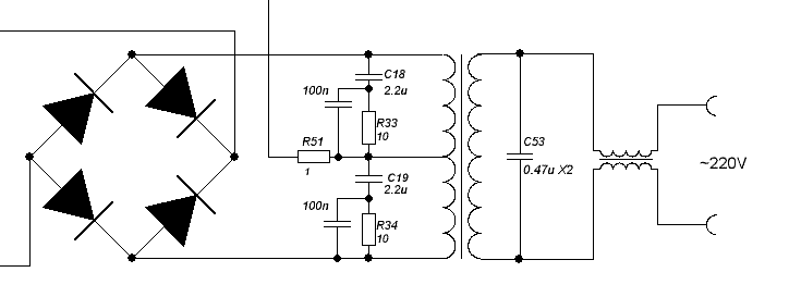

Непрочитанное сообщениеДобавлено: 05 мар 2018, 08:07
При двухполярном питании цобель вешается между крайними концами обмотки или параллельно каждой секции обмотки свой цобель? :?
Каждый раз забыв про эту схему.... Скопирую сюда с темы Бендера.
download/file.php?id=14806

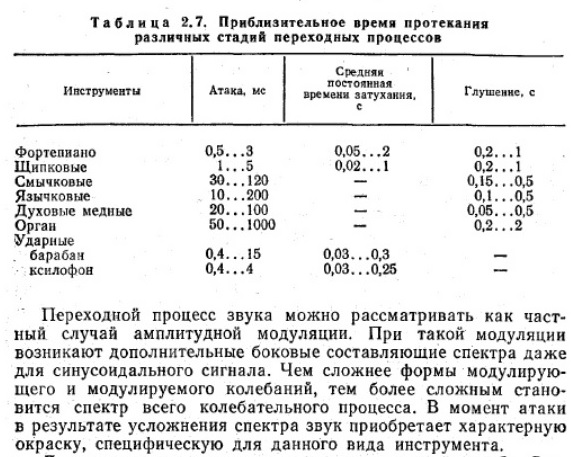

Непрочитанное сообщениеДобавлено: 05 мар 2018, 09:42
Abent писал(а):
усил с полосой до 200 кГц не такая уж сложная задача, в данном случае(ЗЧ) бессмысленная совсем
А если это связать со спектром оркестровых тарелок, предположить, что нам надо правильно передать создаваемые тарелками гармоники на частоте 16кгц, и связать это с текстом про осциллограф. 10 гармоника получится.... :?
Ну это так мысли, как на самом деле, х.з. :D

Алексей, я уж не раз писал ( наверное больше не буду, всё равно никто не слышит), что НЕ ОДНА система записи и воспроизведения, на данный момент, НЕ МОЖЕТ полностью записать и передать все гармоники. Именно по этому, добиться абсолютного сходства реальных звуков или музыки, пока НЕ ВОЗМОЖНО! Не можем мы пока оцифровывать ( или сохранять в аналоге) и хранить такие объёмы информации. Так что, не забивай голову. Я вот довольствуюсь второй гармоникой, которая хоть чуть-чуть, но добавляет музыкальности, хотя это искажение и его как бы не должно быть. Но, коли нет возможности сохранить, что есть в реалии, то почему бы не добавить то, что люди вынуждены были выкинуть при записи ( не из вредности, а чтобы обработать в реальном времени и записать).

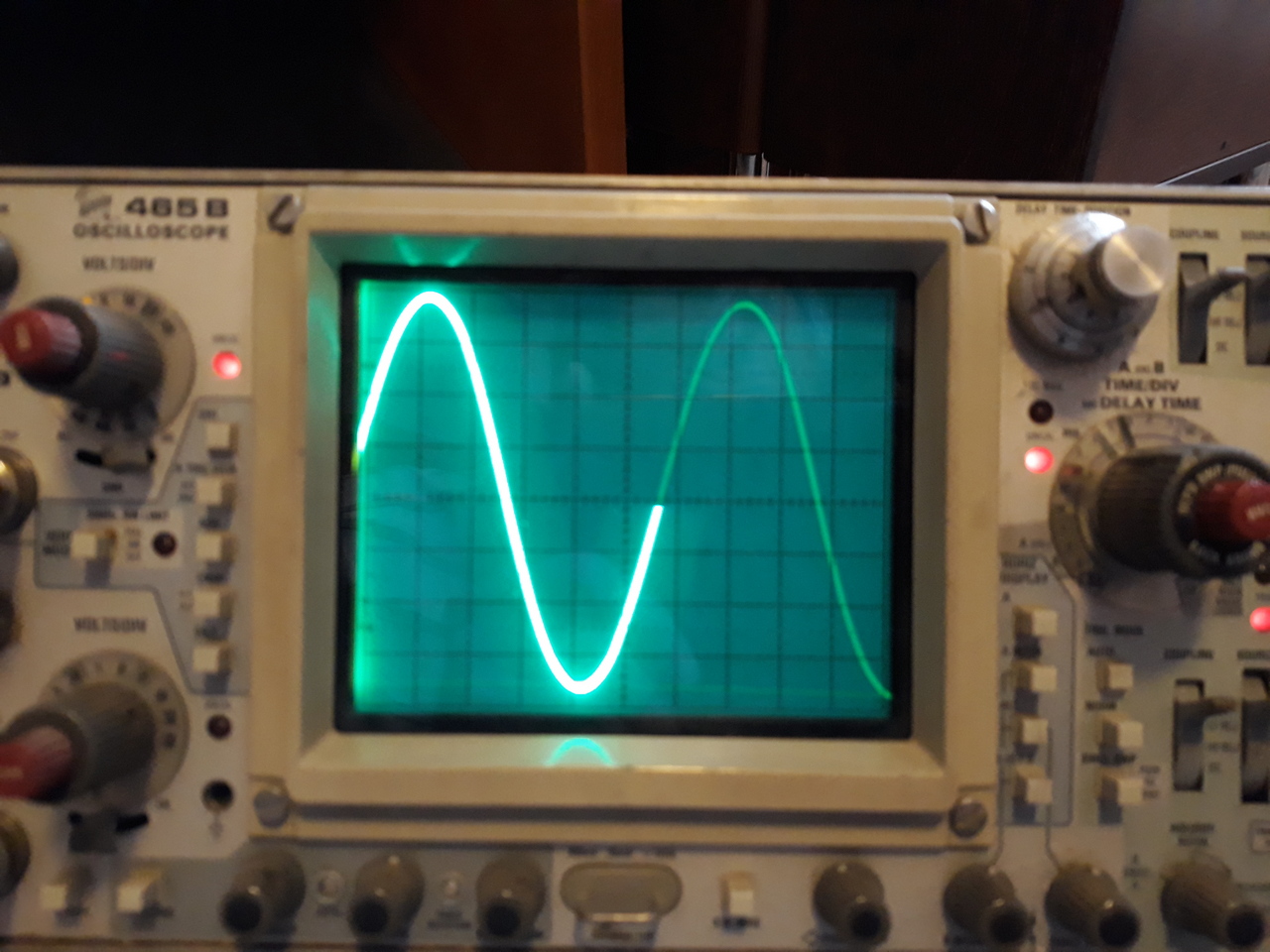

алек-сей писал(а):
Ну это так мысли
Дополню... 8-)
Хотя бы передать, то что записано.
Пришла мысль, поделился. Может кому сгодится. Более головастому.... :D

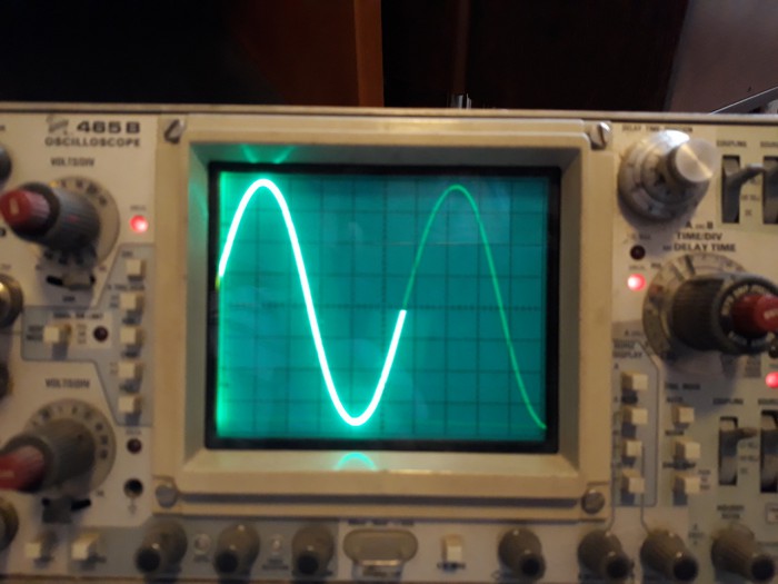

для начала сделай фото синуса сети до фильтра и после...сравним
Непрочитанное сообщениеДобавлено: 05 мар 2018, 10:58
Вот только выпаял... :D Спасибо за мысль. :2piv:
Только на вторичке транса буду мерить.... :)
