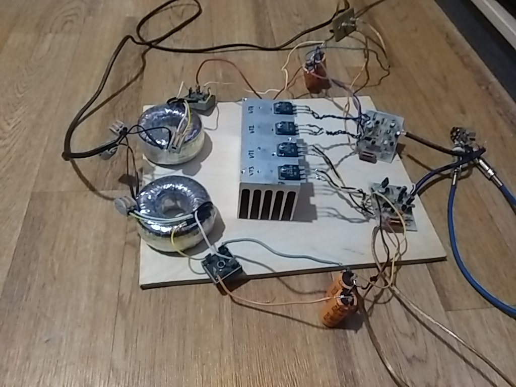

Эх...Не удержался.... :lol:

Да.... Надо переносить КТ-шки из шунта на радиатор. После часа прослушки уходят в разогрев. Чуть не упустил момент. Звук... Необычный по сравнению с Denon-ом.... :?

Германиевый транзистор нужно разместить максимально близко к радиатору.

А есть разница? А то все по разному рекомендуют.

Есть, надо германиевый. У него ткс нужный ( в нужную сторону работает). Звук не обычный....что, так плохо? :)
Непрочитанное сообщениеДобавлено: 14 фев 2019, 08:50
Поставим германий..... Жене понравилось, он другой....

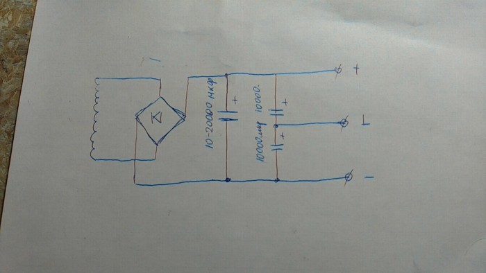

На сколько оправдано применение такого блока питания? А то при выключении из розетки усилитель даже секунду не играет. :D

Всё нормально, это искусственная средняя точка... Динамики не пальнёшь, если авария. :)

Меня интересуют добавление конденсатора, который сразу после моста стоит. С другими двумя понятно...

Можно добавить. Почему нет?
Добавление его перед мостом гарантирует более заметный эффект. :D
