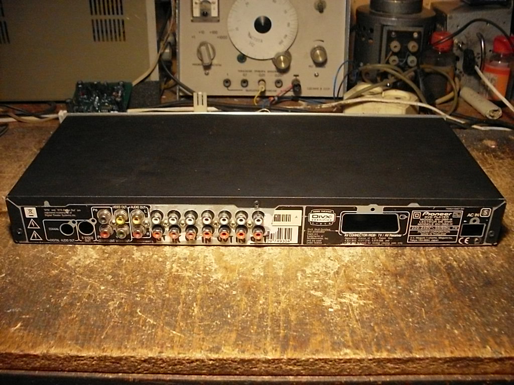

Бгггг.
SDC16375.JPG [ 238.48 КБ | Просмотров: 2907 ]
Непрочитанное сообщениеДобавлено: 28 фев 2021, 23:50
Сообщений: 605
Его благодарили: 100
Испортил хорошую вещь. :shock:
Непрочитанное сообщениеДобавлено: 01 мар 2021, 07:19
бабай писал(а):
хорошую вещь
Хамно писклявое, а не вещь.

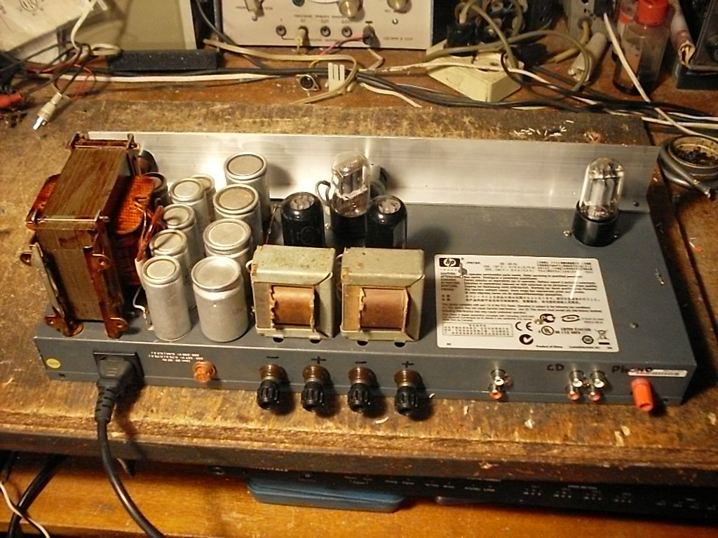

Бгггг.
SDC16250.JPG [ 251.42 КБ | Просмотров: 2784 ]
Непрочитанное сообщениеДобавлено: 06 мар 2021, 00:00
Сообщений: 463
Его благодарили: 46
прицел 20 трубка 15 малый ход )
NAKAMICHI 680ZX\682ZX\zx-7
Непрочитанное сообщениеДобавлено: 06 мар 2021, 00:04
Сообщений: 19815
Его благодарили: 2097
Класс !!!
:cool: просто супер !

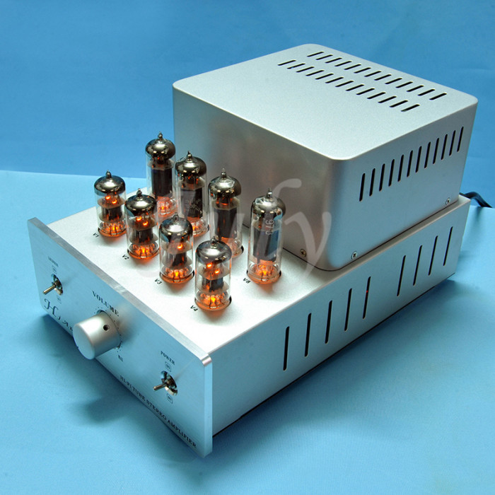

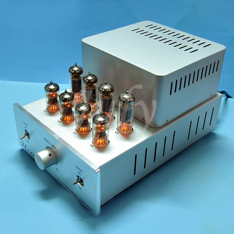

Китайцы у Фленджера дезигн спёрли! :D

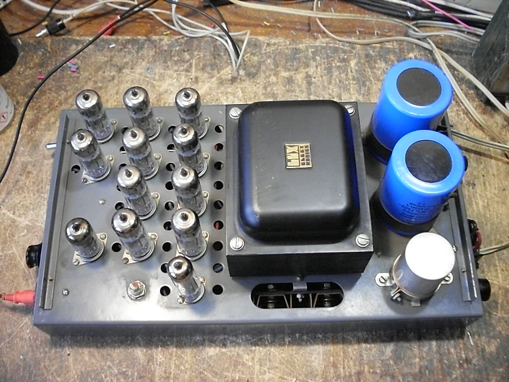

"...китайцы тогда с воробьями боролись"(с)

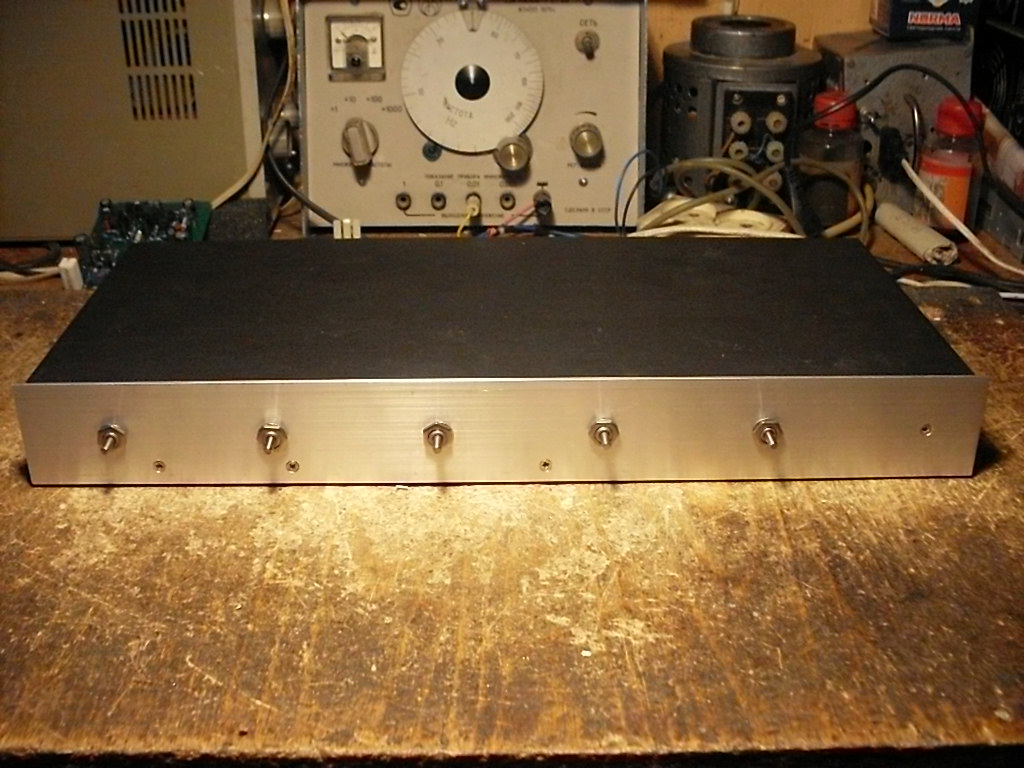

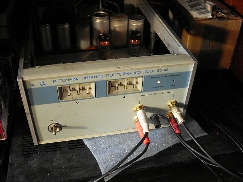

...а вот, кстате, и ОКАЭ!!!. Специально для теребонькающих на ОКАЭ!!!.
https://www.ebay.com/itm/NEW-IN-BOX-Aka ... 4713939992
Вот когда надо не теребонькать, а переключать - потерпевший берёт телефонную трубу...
Ручки он грозился сам найти на любимом базаре с крадеными мабилкаме...
Ну и... три тысячи рэ, а не триста баксов. Переключатели классом наверняка выше...

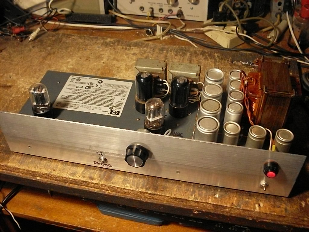

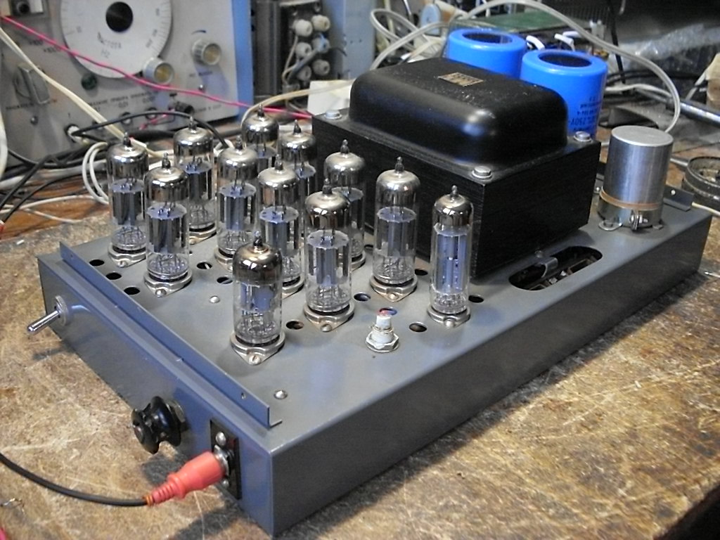

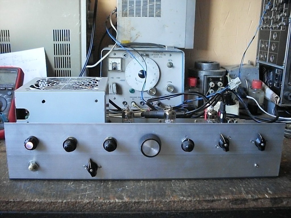

...бгггг. Чюдатворнай аднатагдтнег. Четыре ватта выхлопа на канал, полоса по минус три от тридцати до тридцати тыщ.
А самое смишное, что там на борту ещё и корректор. Ажъ с отдельным выходом наружу.
Дырку для ух штоле сделать...

Это просто Супер !!! Это эксклюзив :cool:
На ТВЗ и 6П6? Однако!
Разогни ;)
Мне тоже очень!!!
Только сетевой разЪем для чего?!
Непрочитанное сообщениеДобавлено: 25 мар 2021, 20:46
Возраст: 110
Сообщений: 5225
Его благодарили: 1031
Для запихивания в оный сети.

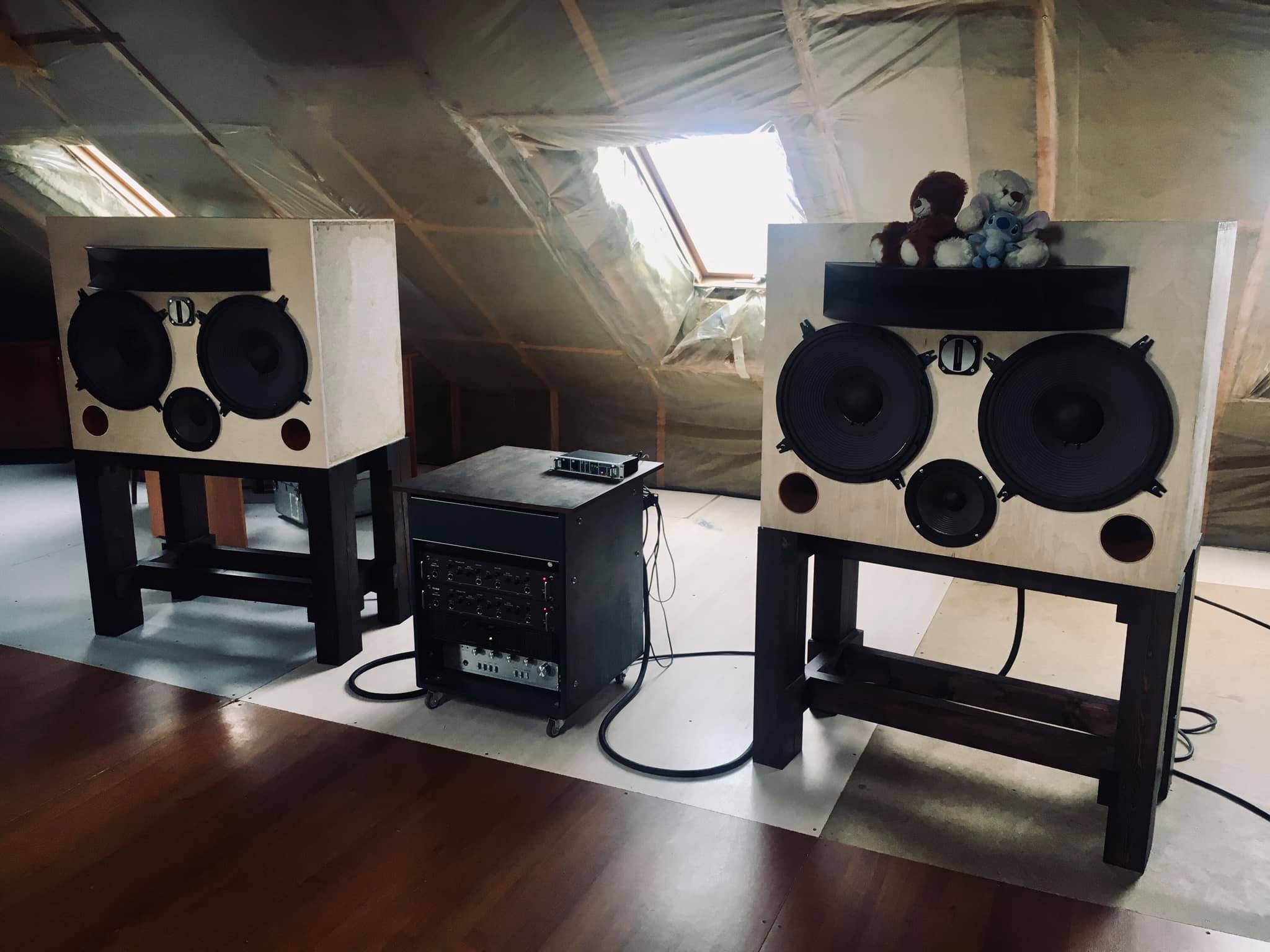

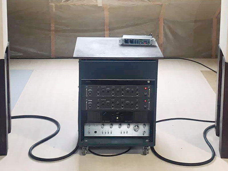

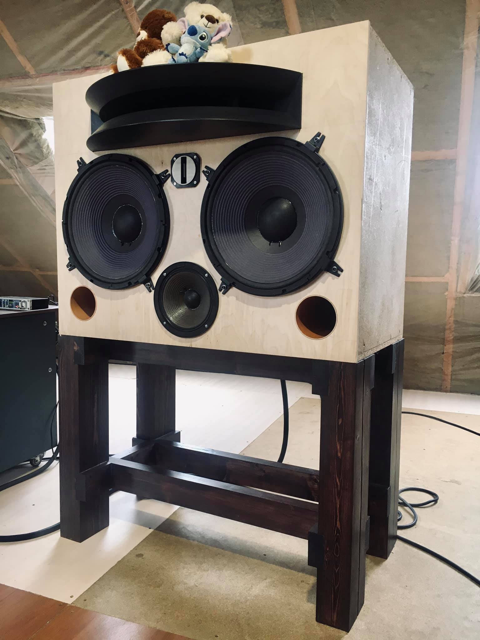

Мечта идиота номер три.
...да, разумееца, четыре полосы усиления и активные фильтра.

Ничего так третья мечта, внушительная. Герц с 30 наверное бумкают?
Непрочитанное сообщениеДобавлено: 29 мар 2021, 12:56
Возраст: 110
Сообщений: 5225
Двадцать по минус шесть, аффтор мерял. Но это пеписькомерство тут ни при чём - там братец Джайлс, собака, лупит по своей кухне, и атчотливо слышна отдача стоек, на которых у него тарелки стоят. И всё остальное...

И всё остальное...
Ничо так. Чертежык бы? :oops:
Непрочитанное сообщениеДобавлено: 29 мар 2021, 15:06
Возраст: 110
Сообщений: 5225
Пятьсот баксов только пара среньдечастотнегов б\у. Без рупоров. И ещё двести пищали, причём прямо щас их на виду в Расее нет - я себе вовремя хапнул, пока были.
Будем снимать кино?
Непрочитанное сообщениеДобавлено: 29 мар 2021, 15:32
Сообщений: 12299
Его благодарили: 5891
Будем снимать кино?
А пуркуа бы и не па? :D
Непрочитанное сообщениеДобавлено: 29 мар 2021, 23:11
Возраст: 110
Сообщений: 5225
Моё дело предупредить.
Начинать можно вот отсюда
http://www.audioheritage.org/vbulletin/ ... TM3-clones
конкретно вот это
https://www.diyaudio.com/forums/multi-w ... itors.html
начал владелец вон того, которое выше
вот ещё неприличные картинки
http://wardsweb.org/audio/Smith%20Horn/
вот ваще куча всего
http://www.audioheritage.org/vbulletin/ ... ces-thread
http://www.hifi-forum.de/viewthread-104-30490.html#20
а вот самые интересные чертёжики
http://www.audioheritage.org/vbulletin/ ... ith%20horn
а вот с ошибкой
http://www.audioheritage.org/vbulletin/ ... Horn-Plans
- затычки по центру там нет
...ну и так далее

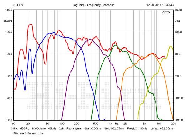

Кроссовер какой? И частоты раздела? :oops:
Непрочитанное сообщениеДобавлено: 30 мар 2021, 10:03
Возраст: 110
Сообщений: 5225
ЖъTesla, вон она... ну жъ от меня многие воздушнокапельным путём заразились всяким забавным.
Частоты раздела, помница, двести, восемьсот (эти точно) и не то восемь, не то десять тысяч. Вот картинка не помню откуда для пугать дитишег.
westlake.jpg [ 42.41 КБ | Просмотров: 1928 ]
westlake-tesla.jpg [ 86.01 КБ | Просмотров: 1928 ]

ЖъTesla
Отличные кроссоверы.
