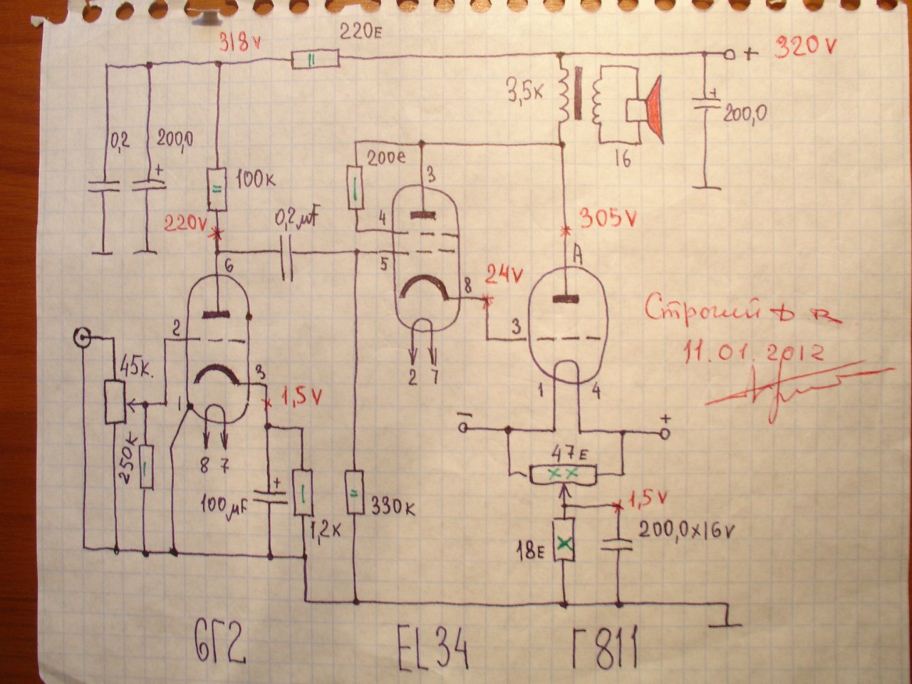

...а в дырку поменьше запхать 6Ф3П. И станет щясьте.
Есть опейсание того, как правильно бороться с Г811, в двух словах: перед ей нужно включать того, кто будет в неё вдувать миллиАмпер тридцать сеточного току... 6Ф3П так и просится

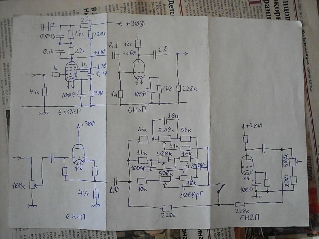

...но картинка на тетрадном листочке выше - из фконьтактюгов, это совсем другой человек. Судя по сопроводительному тексту, он руководствовался той же идеей и собрал минимум два живых макета.

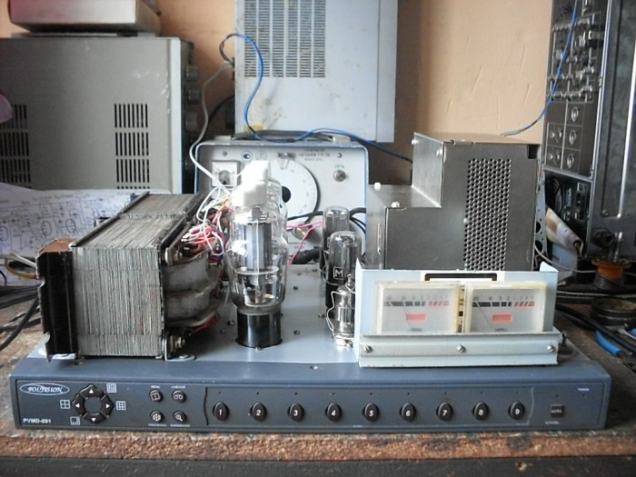

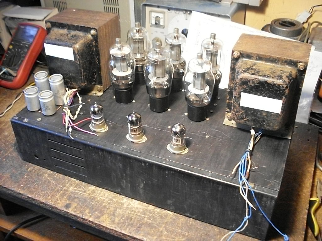

Вести с полей:
SDC16701.JPG [ 253.68 КБ | Просмотров: 5035 ]

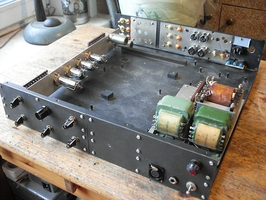

Бгггг.
SDC16704.JPG [ 254.78 КБ | Просмотров: 4941 ]

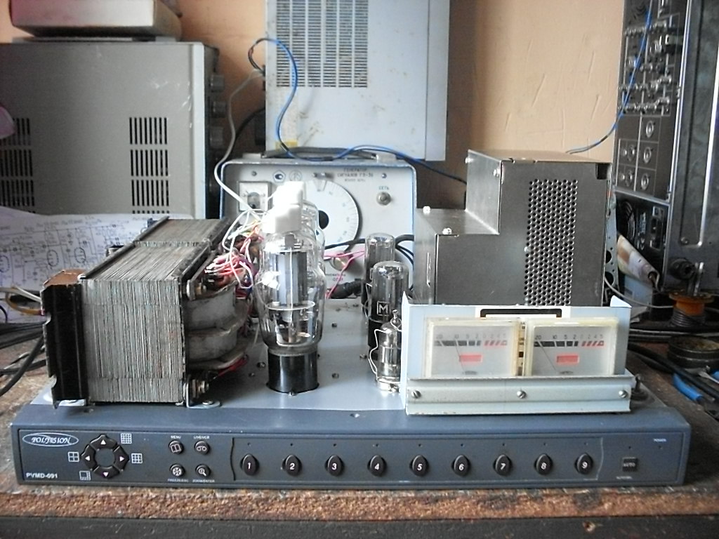

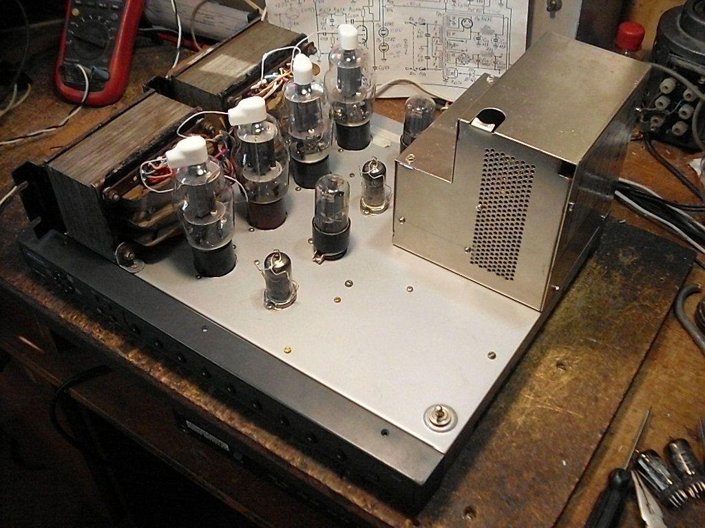

Хехе. Хе.
Сзади-то оно УМ-50. А вот спереди жыцыэмвосимьсот...
SDC16684.JPG [ 240.16 КБ | Просмотров: 4792 ]

А вот спереди
Пошто ручечки ригондовские подверглись? :D

"Это не хвост" - сказал волк и густо покраснел.

Такую хорошую вещь испортил (с) :)

это же мои индикаторы :comandos:
NAKAMICHI 680ZX\682ZX\zx-7

Ненене. Это из пресловутой статьи Лабутина. А спереди х. самодеятельность.
...верхняя половина - RIAA-корректор, " к делу не относится"(с)

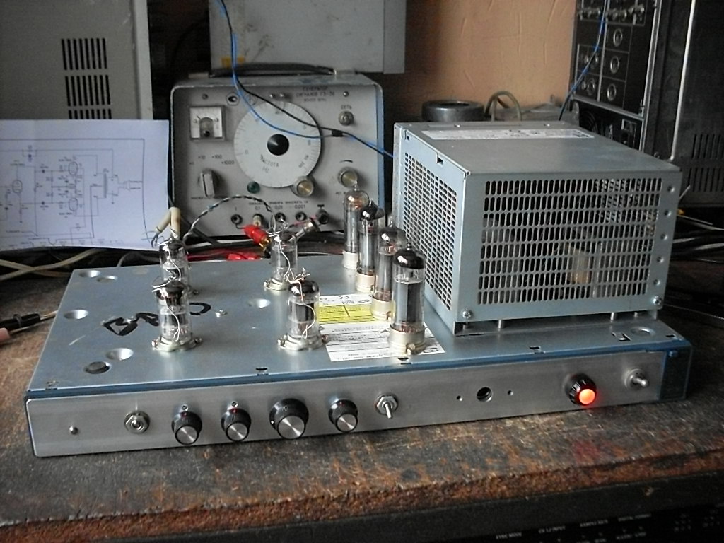

Хехе. Хе.
SDC16710.JPG [ 257.8 КБ | Просмотров: 4315 ]

Ось яка цаця!
Ручков нету - мощник что ли?
Непрочитанное сообщениеДобавлено: 18 сен 2021, 18:08
Судя по косичкам из трансформаторов, все ещё в процессе....

А что означает 6 мощных лампов? :?

Самбухер третьим осиливать :D

Ну да, соображать, так на троих. :D

6 мощных лампов?
Три лампы в плечо.
Что это пародия на... вот я ещё не решил - на Маршал жыцыэмвосемьсот, или на Mesa\Boogie.

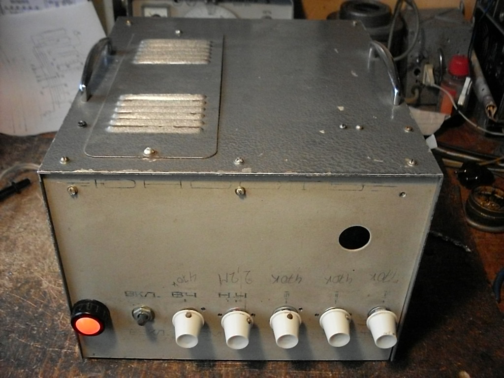

Хехе. Хе.
SDC16752.JPG [ 254.48 КБ | Просмотров: 4121 ]

красивое ...

Похоже на изделие времен КБ Королева С.П. 5,4,3,2,1-пуск! :)
