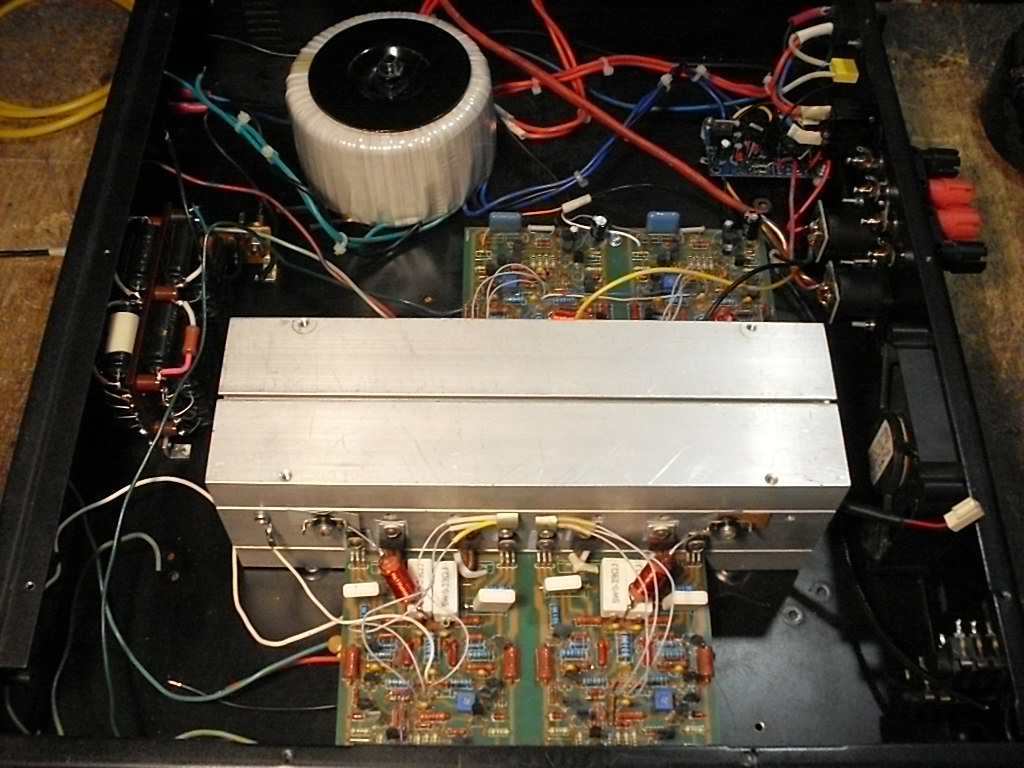

...классику-то забыл
SDC16823.JPG [ 243.86 КБ | Просмотров: 5598 ]
Непрочитанное сообщениеДобавлено: 22 ноя 2021, 11:12
Сообщений: 12063
Его благодарили: 6582
Красивое...

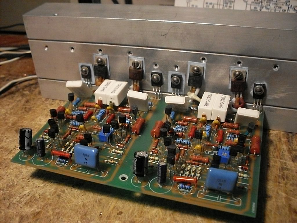

Непрочитанное сообщениеДобавлено: 27 ноя 2021, 15:03
Бгг.
SDC16832.JPG [ 248.65 КБ | Просмотров: 5336 ]
Непрочитанное сообщениеДобавлено: 27 ноя 2021, 19:12
Сообщений: 451
Его благодарили: 46
лампады разновысотные . некрасивое .
NAKAMICHI 680ZX\682ZX\zx-7
Непрочитанное сообщениеДобавлено: 27 ноя 2021, 19:29
Сообщений: 12063
speedstermf писал(а):
некрасивое .
Ага. И фломастером что-то с ошибками написано и зачеркнуто.

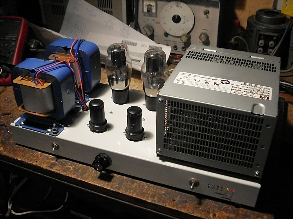

звук какой
Контрагент час назад признался, что искренне Щщястлев. А всё остальное - по учебнику. Входной каскад по шитодате на 6Н3П и катодный повторитель по шитодате же, на 6Н6П. И выходной трансформатыр от системы для объявлять воздушную тревогу...
Непрочитанное сообщениеДобавлено: 28 ноя 2021, 09:55
Сообщений: 12063
Вижу ТОЛы. Не валят ВЧ?
Непрочитанное сообщениеДобавлено: 28 ноя 2021, 22:28
Двадцать тыщ... по минус два штоле. Или даже двадцать пять... В общем, всё в порядке.
Непрочитанное сообщениеДобавлено: 29 ноя 2021, 09:56
Сообщений: 12063
Хм. Неплохо. Лежит парочка ТОЛ62, все думал, куда бы их приспособить.

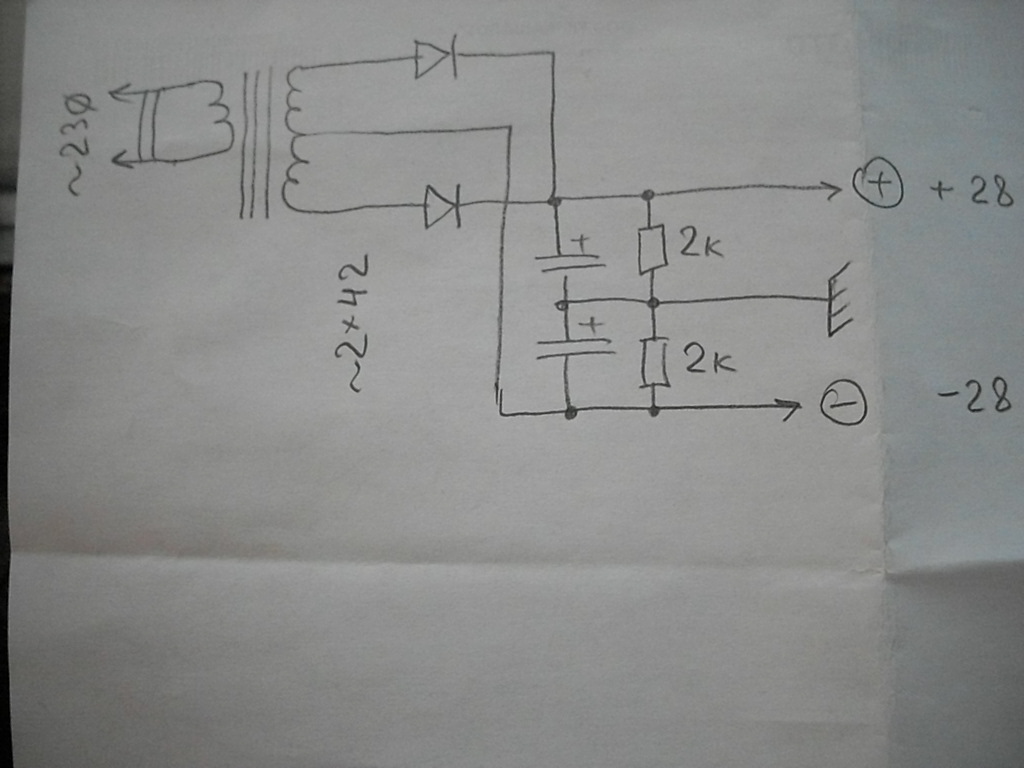

Особенно хамски сделано питание. Кто умеет читать схемы - поднимите руки.
SDC16857.JPG [ 216.53 КБ | Просмотров: 3010 ]
Наиболее же ржачно, что пять минут назад я увидел ровно то же самое в питании одной пафысной жуйхренсуки
alpha907-2.png [ 165.78 КБ | Просмотров: 3010 ]
alpha907-3.png [ 118.38 КБ | Просмотров: 3010 ]
Тоисть на питание предвариловки через стабелезатыр сделать от середины отвод у аффторов силёнок хватило. А умы хоть и от отдельных обмоток, но... сами видите.
Ну у меня, допустим, был трансформатыр от концертной оралки, с напряжением "два раза по в два раза больше, чем надо". И злобное зелёное жывотное. У макак... воспоминания об оставшихся дома голодных дитишъках? Или что?
...правда, Иван Тимофеевич Акулиничев предлагал поступать аналогично... но из других соображений. Да и в шитодате на любую TDA2030 нарисовано в общем то же самое.
Однако же интересен всё же результат.

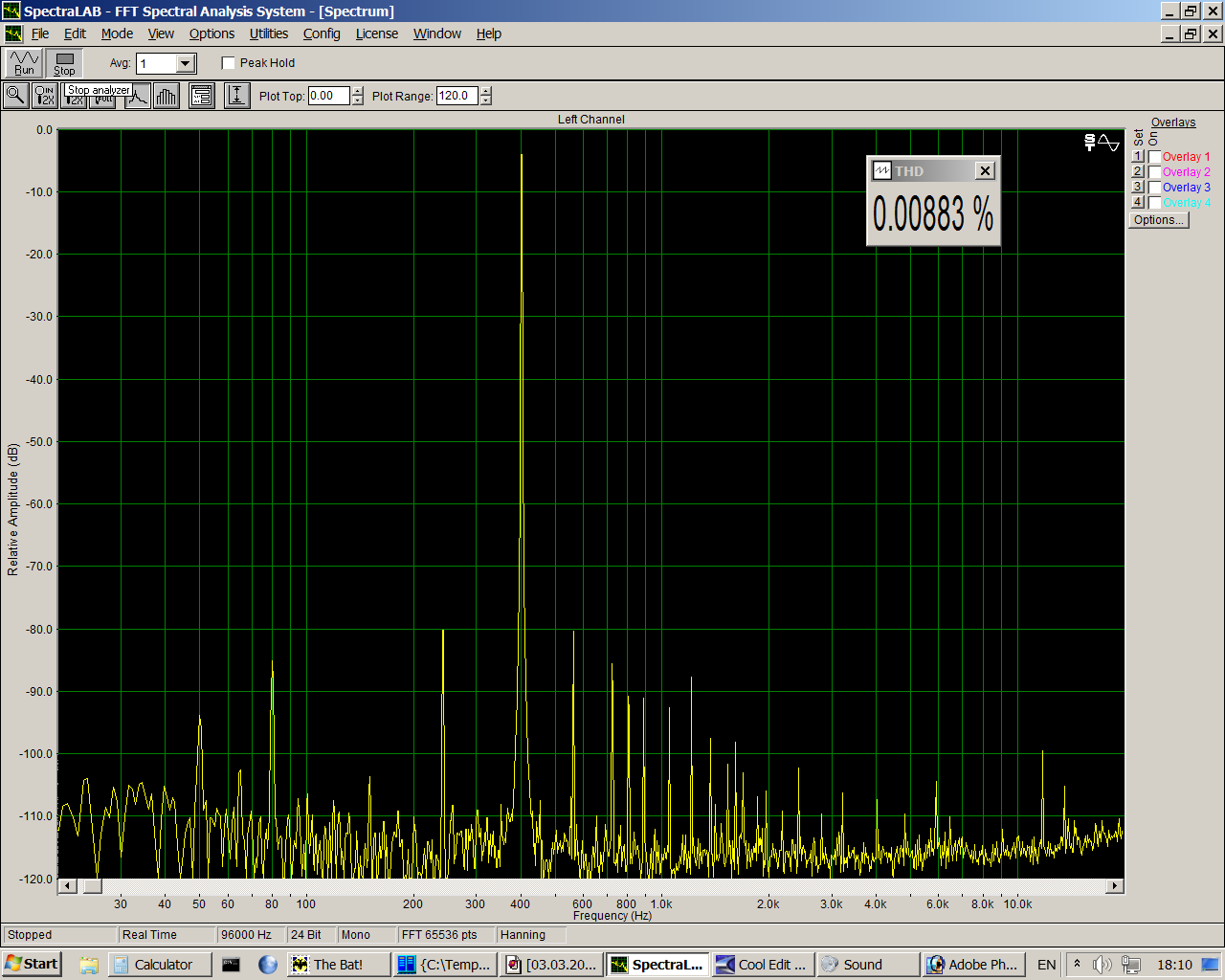

Подробно, сразу скажу, не обнюхивал. Но по быстрому, на коленке вышло вот как
17-12-25watt.png [ 84.59 КБ | Просмотров: 3010 ]
при мощщщныздти таки 25 Ватт на эквивалент 8.5 Ом. По началу ограничения оно даёт 34 Ватта.
Эмулятор измериловки конешно так себе, но пока не до его подробностей
По полпериода на полушарие. На двоих. :D
Непрочитанное сообщениеДобавлено: 21 дек 2021, 13:16
По полпериода
А вот и ни разу. Это же канонiчьный двухполупериодный выпрямлятиль со средней точкой обмотки. Вот же
откуда ноги-то растут...
Только емкостя последовательно. И на емкостях выравнивающщие резисторы, всё по учебнику.
Совершенно аналогично и у макак, только там два моста от двух обмоток в параллель, а резисторы не выравнивающщие, потому что емкостя не последовательно. Но смысел-то тот же - питание висит в воздухе, не касаясь земли.

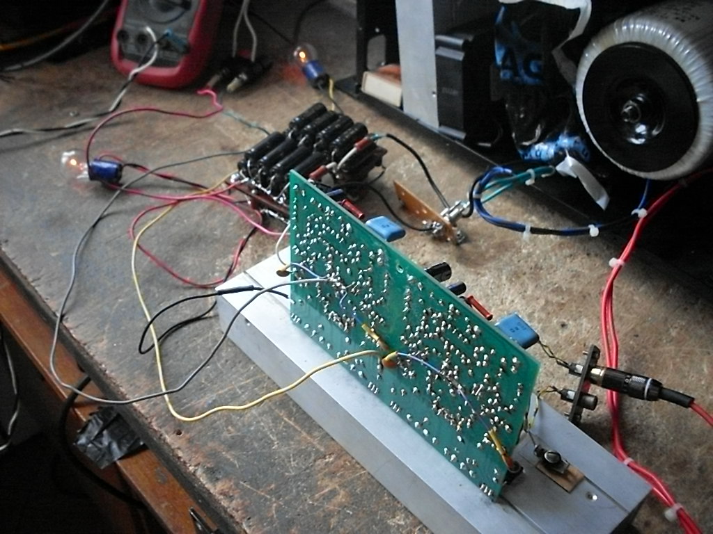

Непрочитанное сообщениеДобавлено: 23 фев 2022, 17:09
Бгг. Гг.
SDC16929.JPG [ 252.99 КБ | Просмотров: 2381 ]
SDC16933.JPG [ 252.02 КБ | Просмотров: 2381 ]
SDC16934.JPG [ 254.4 КБ | Просмотров: 2381 ]
SDC16987.JPG [ 341.53 КБ | Просмотров: 2381 ]
Непрочитанное сообщениеДобавлено: 23 фев 2022, 20:00
Бгг
Дмитрий Олегович - ну вот почему помимо всего прочего, при всех задатках (в виде ПП) не сделать все это аккуратно, а не как "бык поспал"? (Вопрос риторический)...
