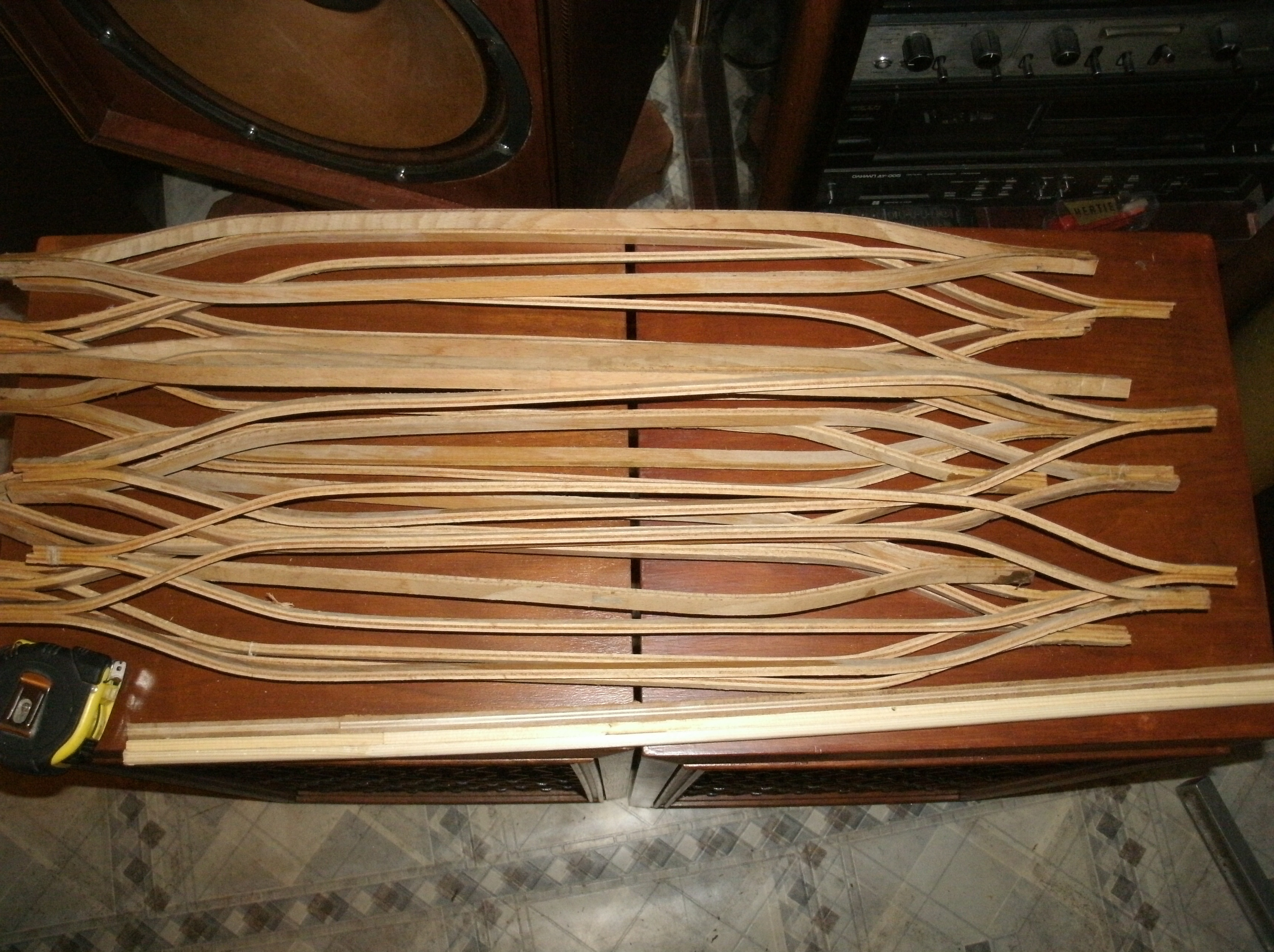

Непрочитанное сообщениеДобавлено: 11 апр 2013, 20:23
ну, а решетки доделать то надо :!:
получается неважно :(
хотя теперь знаю, - как делать правильно, быстро и хорошо...
технологию отстроил.
работы еще дня на три.

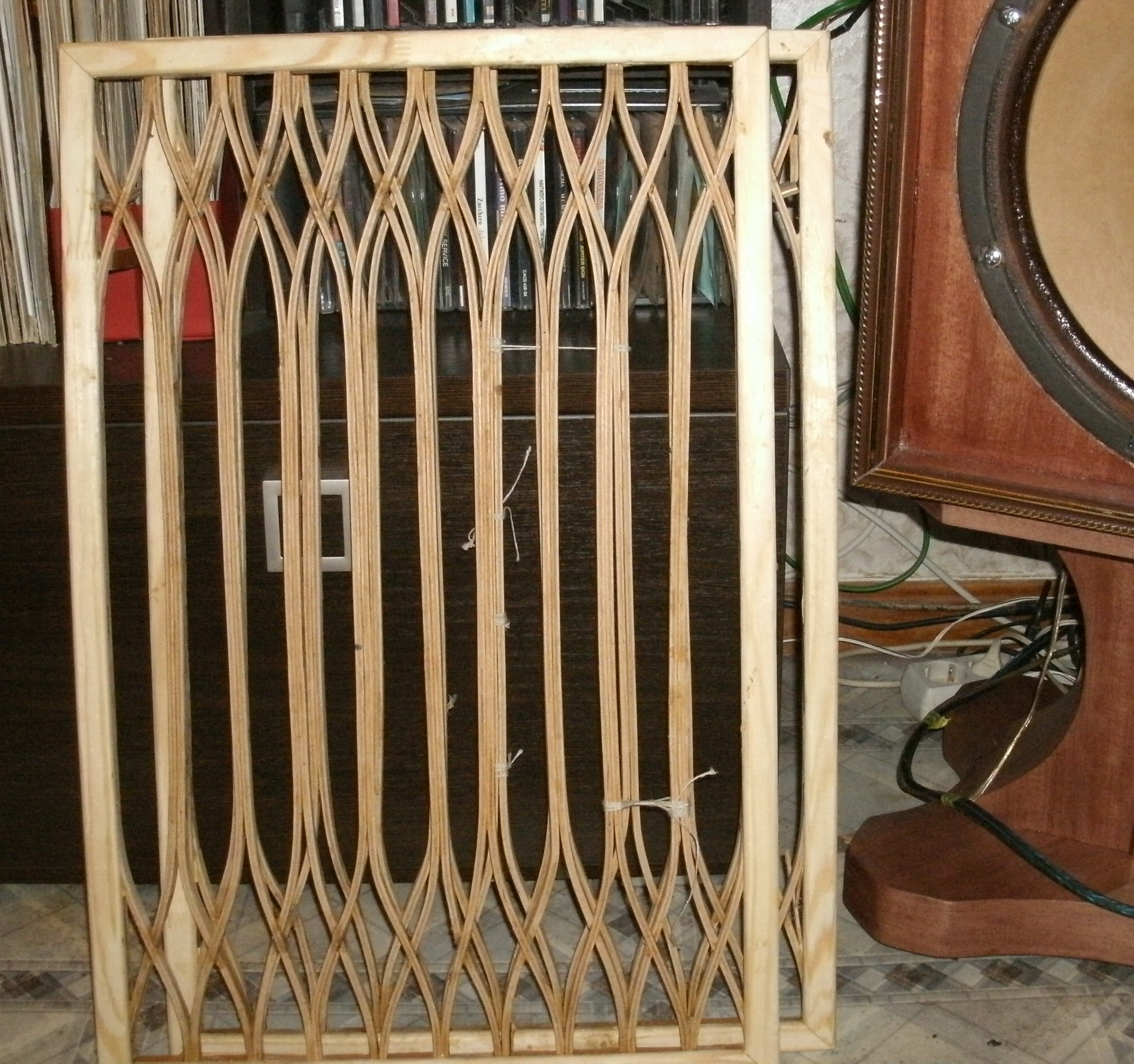

Глаза сломать можно :D
Фотку одной рамки на однородном фоне :oops:
Как крепил детали к рамке?
Изделие не крутит?
А по делу молодец!!! Главное технологию отработать.
сейчас страшно показывать :shock:
когда отпид у, тогда уж на суд выставлю
в пазы - плотно и на клей...
между собой тоже пропилы на половину тела (как то это по плотницки называется?)
и так же - клей.
не крутит... палки надо по другому формировать - целиком узел в ложементе,
который должен быть идеально изготовлен

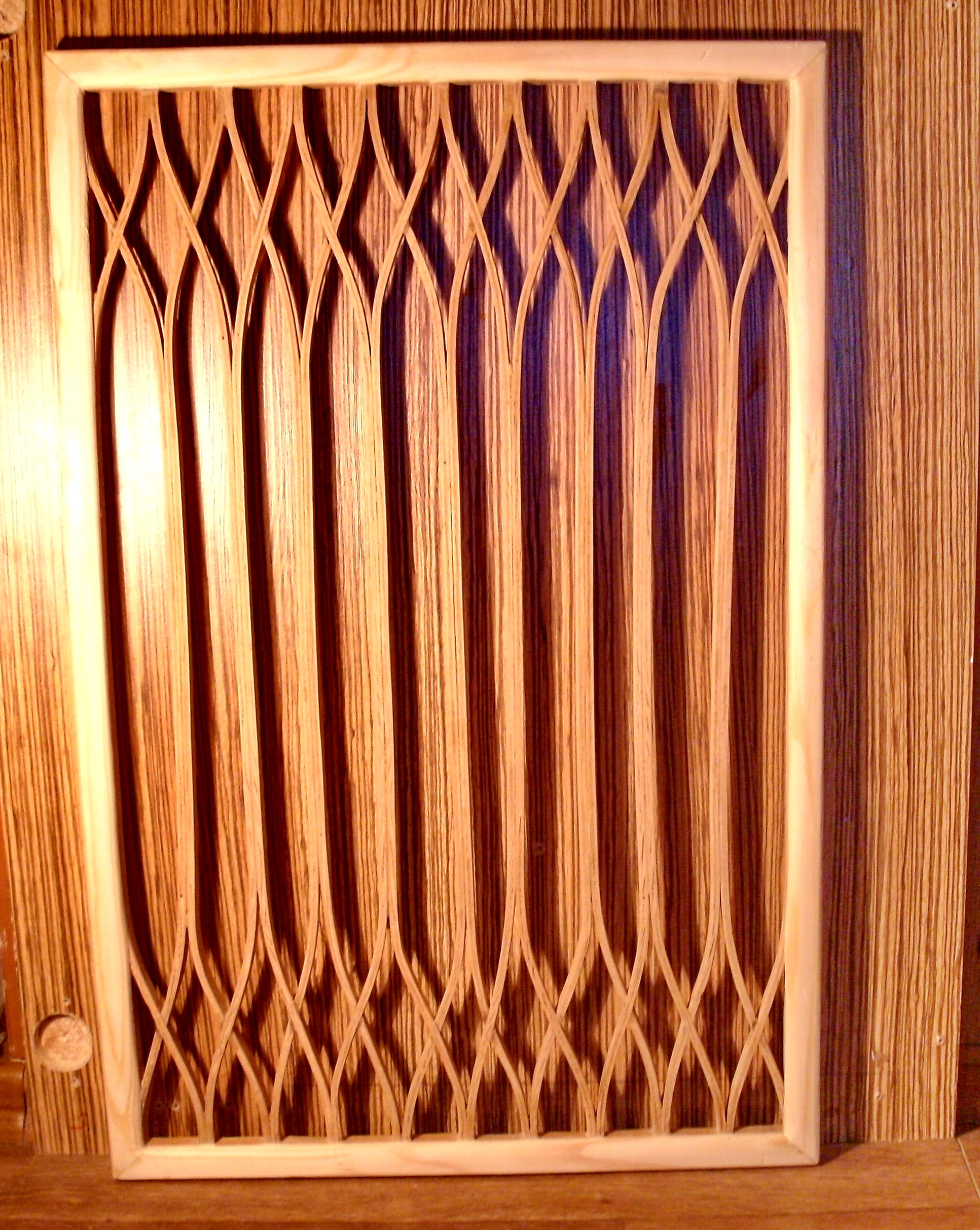

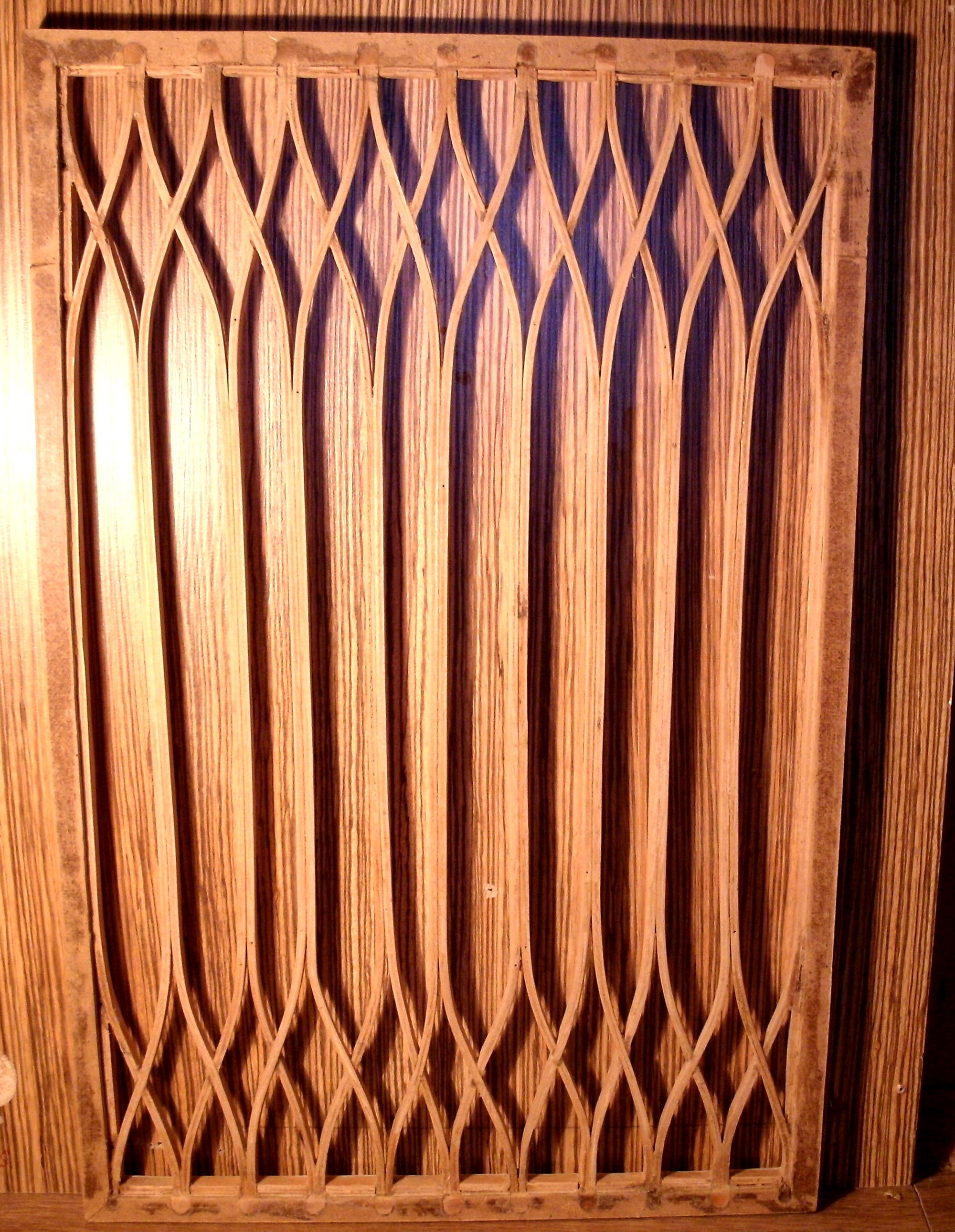

Саня! готовые показывать нет смысла - проект не удался. :oops:
сейчас уже точно видно :shock: - кривой и не симметричный рисунок.
где нить в хлеву им место :omg:
сделаю хорошую формовку, тогда и вещь достойная будет.
будем считать этот этап пробой сил и разработкой технологии.
отрадно, что никаких вложений здесь не было...
и пока, на этом, тему тормознем :stp:

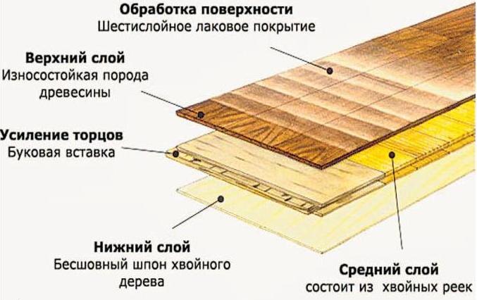

Владимир, по моему все дело в фанере. Зайдите к мебельщикам-паркетчикам, у них можно разжиться толстым паркетным шпоном, вот его повести не должно.

Я имел ввиду верхний слой паркета или ламината

А там так примерно и есть.

Думаю из массива делать не стоит.
Нужна качественная фанера.
С наскока такую вещь не собрать. Если бы я вздумал сделать нечто подобное, я бы приспособы дольше городил нежели делал само изделие :(
Грубо говоря собирал бы конструкцию на стапеле. Все пропилы-пазы в пол-тела тоже делал бы через шаблоны или нечто подобное, что бы обеспечить идентичность всех деталей.

Игорь! однозначно! дело в приспособах, шаблонах... и... :? свободе действий.
просто, действительно даже и не знал - с чего начать, как делать :?: :?:
фанера, правда, очень качественная, лучше не бывает - шифоньеру лет 100 - бук. ;)

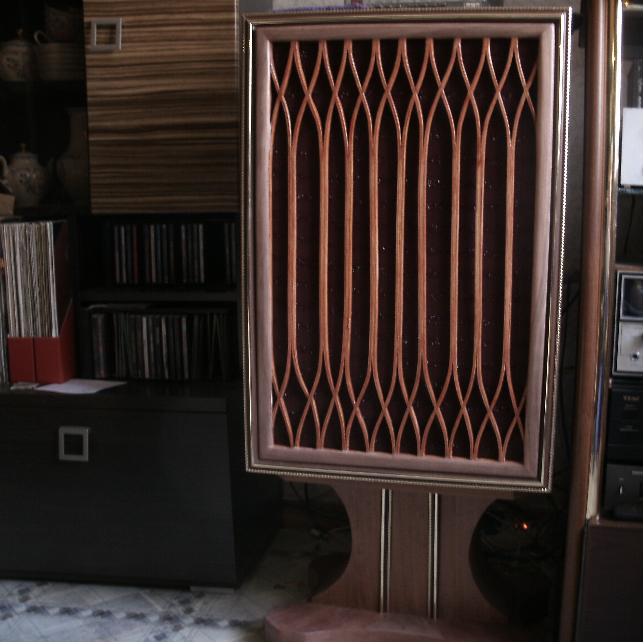

решился все таки показать окончательный вариант этой версии. :oops: :oops:
доделал, потому что надо закрыть дины. на новые (правильные) пока нет времени и желания.
тряпки нашел у жены - остатки от ее рукоделия :)
извините! на этот раз не получилось чего хотел, - явная халтура. у меня это бывает :(

Ну если уж очень придиратся... :D А мне нравится, даже для временного варианта. Главное, аутентичность соблюдена. Молодец!
Вот я давно говорил, что наш человек все может – с неба Луну достнет, большими буквами HUY напишет, обратно повесит и скажет, что так и было! :D
 Заголовок сообщения: строим подставки под акустику
Непрочитанное сообщениеДобавлено: 19 апр 2013, 09:23
Отрицательный результат-тоже результат.
