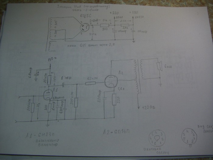

алек-сей писал(а):
диоды...UF5407
вот и лепим их
download/file.php?id=93637&t=1
вместо кынатрона.
как на правой схеме...?
Ну да. И параллельно половинкам обмотки анодного выпрямителя ещё по керамике не помешает. Гденть на 2200...4700 пик. Собсно, в старых приёмниках так и сделано.
Только не надо выпрямитель нагружать прямо на ёмкость в 100500 микроФарад. Для нашей задачи это не надо. "Сразу потом" надо добавить конденсатор на пару микроФарад и Вольт на 500, а вместо резистора вот такое
https://datagor.ru/uploads/posts/2015-0 ... rlamp2.gif
нужные полевики экстрагируются из дохлых коньтуперных питалок, заряжалок от ой!педиков и т.д. Все шитодаты есть в интернетах. В тех же коньтуперных питалках и радиаторы есть...

Чюдатворнай Кынатрон здесь нафиг не нужен ни для чего, но если приспичило, то плохо будет не кенотрону, а резистору, который "сразу после".
Одна микроФарада между каскадами - канонiчьный злокачественный аудевофелизьмъ. Там хватит и в 10 раз меньше.
+220 анодного для 6П14П ваще ни о чём, будет выхлопа Ватта полтора. Сиренадочитыризстачитыре. Я бы влепил после кынатрона ёмкость из СВЧ-печки или светильника дневного света, нутоисть какуюнть мощщную плёнку на 1-2-4 мкф, потом какойнть Др2.3-0.21 aka Др2ЛМ-К на оба канала или по одному ТВК-110Л(М)(К) на каждый канал - прямо на столе щас такое... а уже после него 100 мкФ и так далее. Соотв., на 6П14П придёт Вольт триста, Ватта четыре будет... кагбе заметно же.
В катоде Л1 из двоих Чюдатворных Каньдюцятиров один лишний, а у второго как минимум один лишний нолег. Но скорее два.
Выходное сопротивление такой штуки примерно равно сопротивлению нагрузки. Из чего может проистекать много забавного, в том числе и смешные зогогулены при измерении очехи на реальной нагрузке вместо эквивалента. Поскоку мерять мы будем в таком случае некую суперпозицыю из собсно очехи и зависимости модуля Z нагрузки от частоты.
а вот товарищ ЮАМакаров считает, что в катоде надо побольше .
http://audioportal.su/diy/maestro-mikro ... 26p-6s19p/

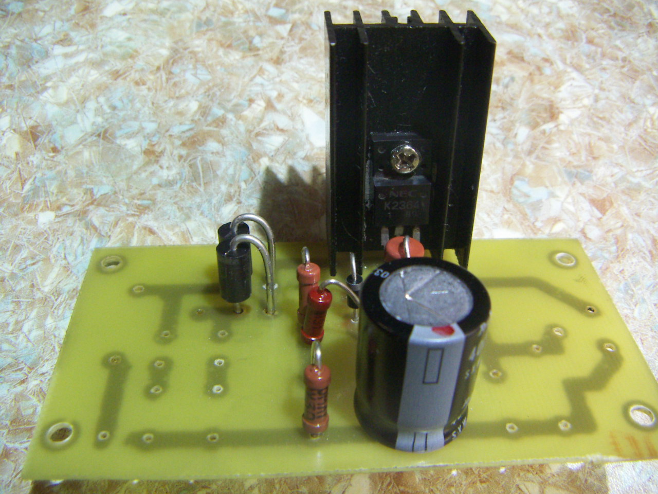

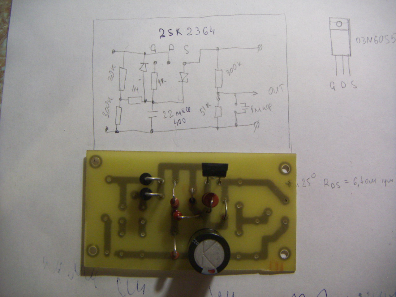

Всё по уму, но лажа все же вышла... :(
Диоды на плату предусмотрел, а про кондер....забыл.
Ладно, как нибудь подключу.
Возможно эту схему проверить при низком напряжении питания? А то не хочется бальшого бара-бума... :bah: :D
PICT0635.JPG [ 159.95 КБ | Просмотров: 731 ]

Ну как... подать на вход Вольт тридцать, лучше пятьдесят. С выпрямителя, после которого один конденсатыр микроФарад на десять. Выход нагрузить током миллиАмпер сто. Посмотреть пульсакцыи на входе и выходе...
Непрочитанное сообщениеДобавлено: 05 янв 2019, 00:40
Сообщений: 3707
Его благодарили: 516
Уже...:-) Конденсатор под рукой нашел на 56 мкф, транс 34 вольт хх со средней точкой. Нагружал резисторами 100 ом и 200 ом.
Напряжение без нагрузки получалось 19 вольт, с 200 омным резистором 12,5 вольт, со 100 омным 10 вольт.
Пульсаций на выходе не обнаружил. На конденсаторе, который после диодов просматриваютя хорошо, величина меняется в зависимости от нагрузки.
Транзистор к1317 ставить на стал из-за большого значения Rds(правильно осмыслил?)
И как я понял данная схема напряжение не стабилизирует, но отлично давит пульсации и обеспечивает плавную подачу напряжения на потребителя. :-)

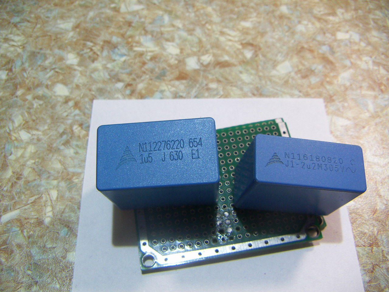

Пошел искать конденсатор на 2мкф 500 вольт... В мыслях только пусковой и есть епкос пленка 1,5 мкф на 630 вольт. Синенький такой... :D
Непрочитанное сообщениеДобавлено: 05 янв 2019, 01:05
Возраст: 110
Сообщений: 5226
Его благодарили: 1031
именно так
вот он, сдаётца мне, вполне подходит для начала

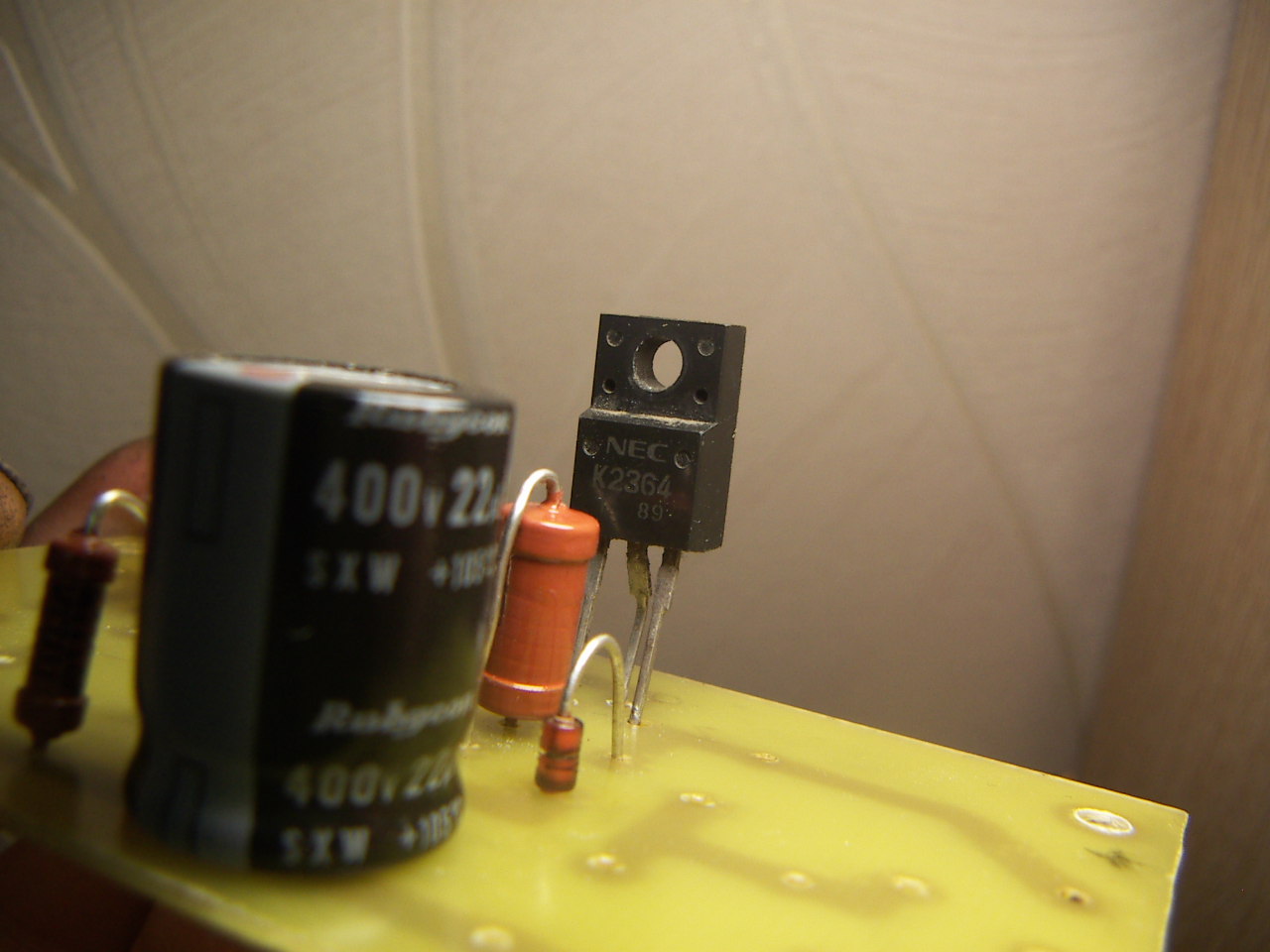

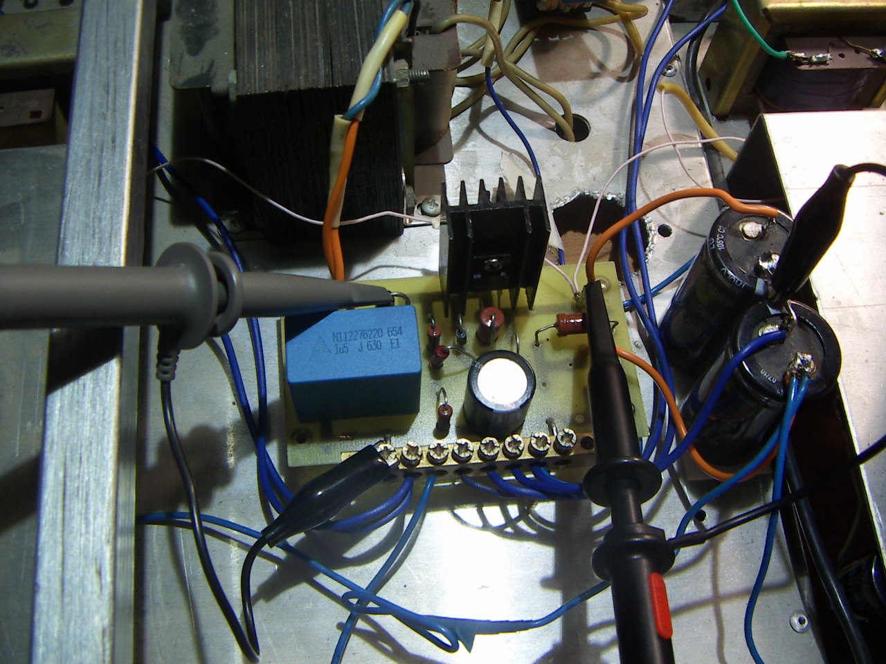

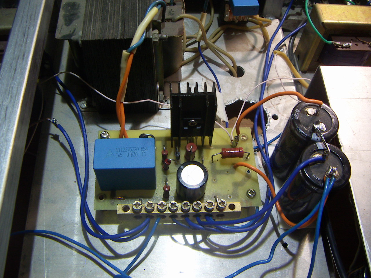

Вот..... Кенотрон долой, здравствуй камень... :) Дорожки на печатной плате пришлось использовать для других целей. Конденсатор еле уместился... Или можно было меньше поставить?
Поставил, замерил напряжения с лампами и без.
Без ламп после диодного моста 400 вольт, после фильтра 350 вольт.
С лампами, на фото... Радиатор греется прилично. Думаю из-за большого падения напряжения на транзисторе.
Куда дальше шагать? :oops:
На схеме фильтра стоит делитель напряжения 20 ком и 300 ком. 20 ком уменьшать или увеличивать. Или можно поставить подстроечный(переменный) и добиваться нужного напряжения?
PICT0637.JPG [ 275.5 КБ | Просмотров: 681 ]
Комментарий к файлу: НАПРЯЖЕНИЯ С НАГРУЗКОЙ ЛАМПАМИ.
PICT0643.JPG [ 188.39 КБ | Просмотров: 681 ]
PICT0641.JPG [ 338.49 КБ | Просмотров: 681 ]

После фильтра маловато напряжение. Надо глянуть, сколько там пульсации на выходе выпрямителя и чуть больше погасить на фильтре.
Потенциометр ставить не надо - опасно. 20кОм удвоить. Примерно))

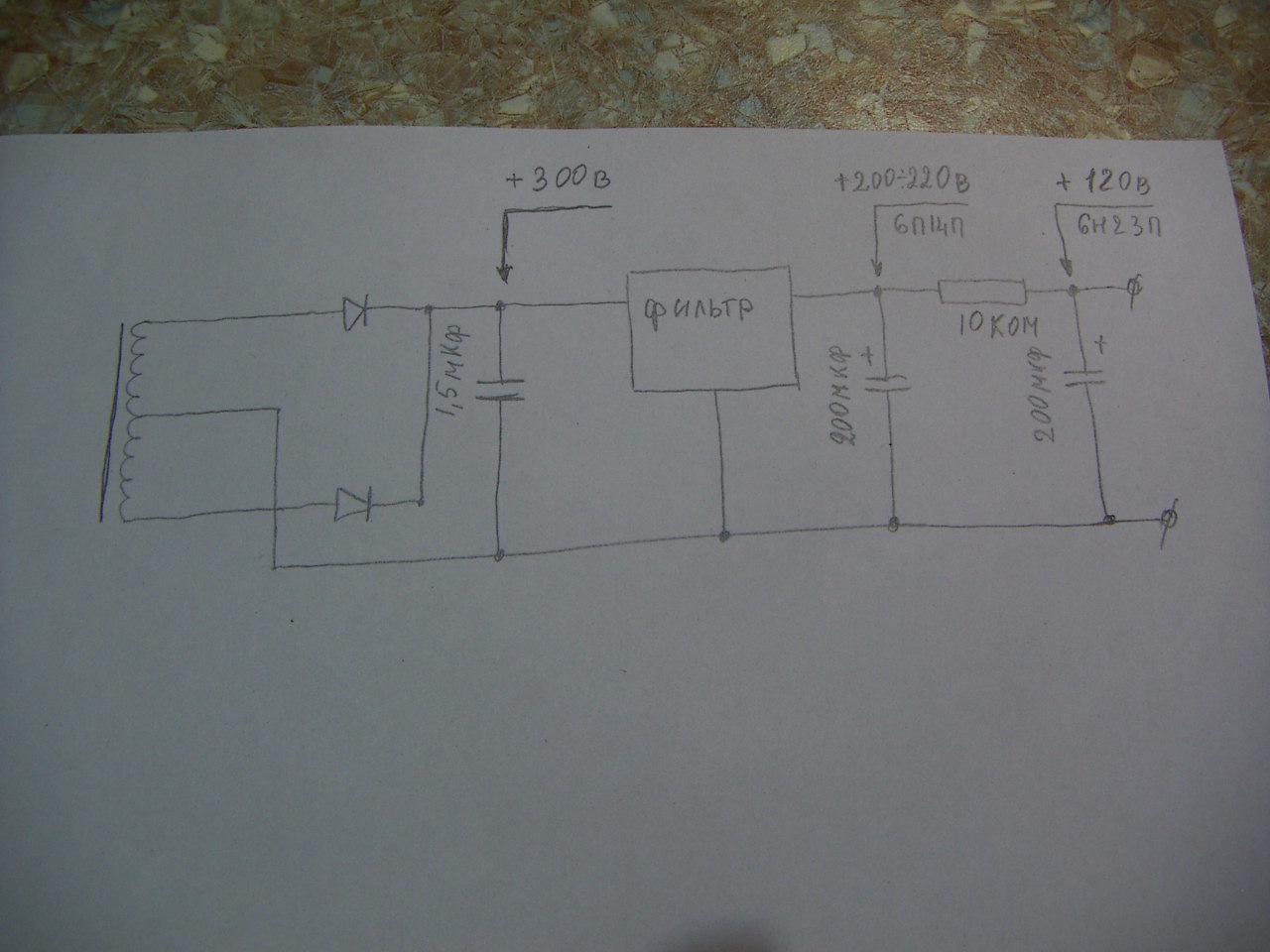

под нагрузкой оно изрядно просядет и будет то, что надо
К примеру, вот. Полевиг в нижнем левом углу на радиаторе от коньтуперной питалки.
200 мкФ "после" - многовато. Хуже не будет, но можно и поменьше раз в 10.
От трещания крутилки спасает конденцатюр на 22 мкФ
download/file.php?id=93691&t=1

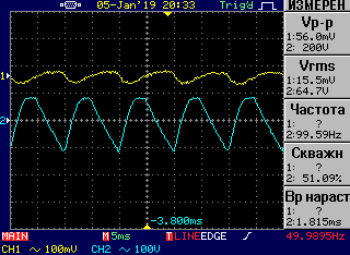

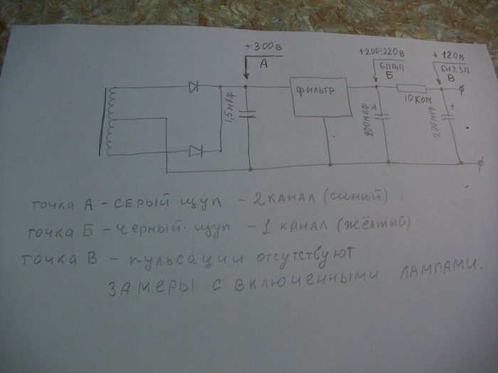

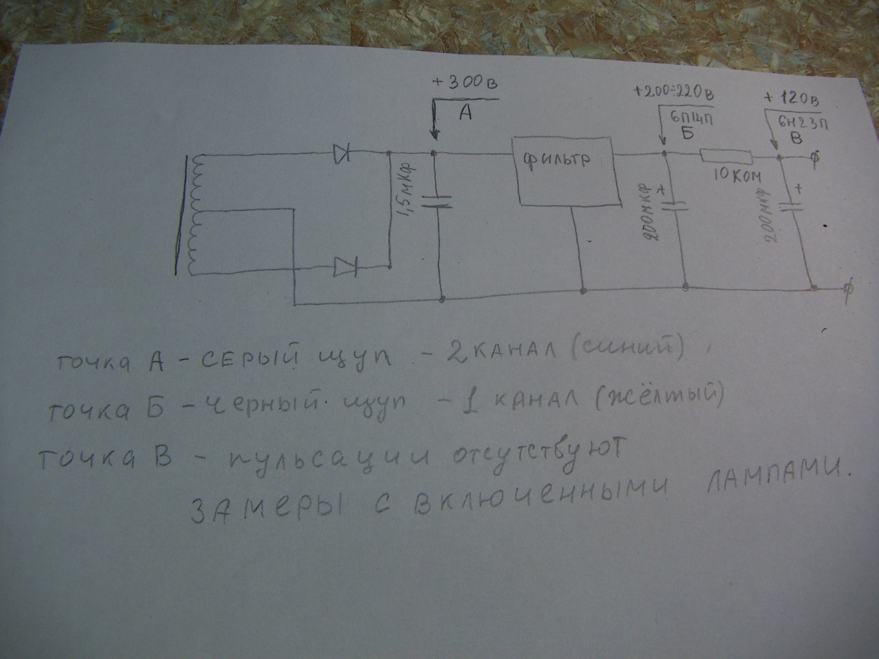

Вот. Желтый выход, синий после диодов.
DS0002.BMP [ 16.57 КБ | Просмотров: 618 ]
щупы.JPG [ 343.45 КБ | Просмотров: 618 ]
рисунок.JPG [ 186.58 КБ | Просмотров: 618 ]
Непрочитанное сообщениеДобавлено: 05 янв 2019, 22:38
Сообщений: 12302
Его благодарили: 5892
алек-сей писал(а):
синий после диодов.
Это 65 вольт получается? Что-то многовато. Может, немного увеличить первую емкость?
