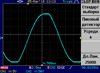

Надо через делитель 1:20 или более.
У меня щуп максимум 1:10. :(

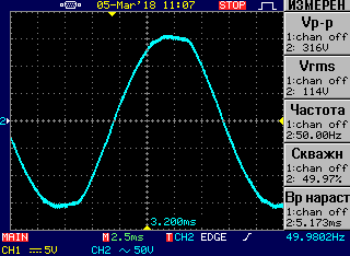

Если массу не цеплять на сеть, а только один центральный щуп, то так...
Макушка синусоиды принимает чуть плоскую форму при открытом входе.
Мультик показывает 225 вольт.
Если мерить мультиком постоянку :? 0,4 вольта но скачет...
открытый.BMP [ 14.26 КБ | Просмотров: 1632 ]
закрытый.BMP [ 15.85 КБ | Просмотров: 1632 ]

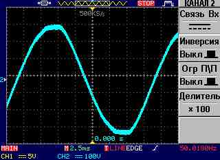

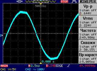

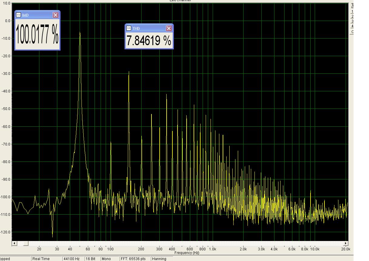

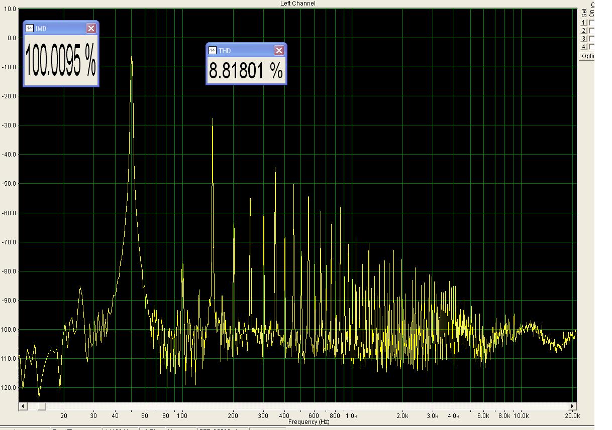

Зато есть два дешевых резистора.... :D 910 ком и 91 ком.
Переключил мозг осциллографа на 1:100. Даже напряжение правильно показывает. :)
Фото синуса прилагаю.
№1 вход открыт, №2 только переменка.
Что до фильтра, что после. Все едино.... 8-)
Не, посмотри сразу после фильтра, но под реальной нагрузкой.
Пока что без нагрузки... ;)
1.jpg [ 10.23 КБ | Просмотров: 1584 ]
2.jpg [ 9.68 КБ | Просмотров: 1584 ]

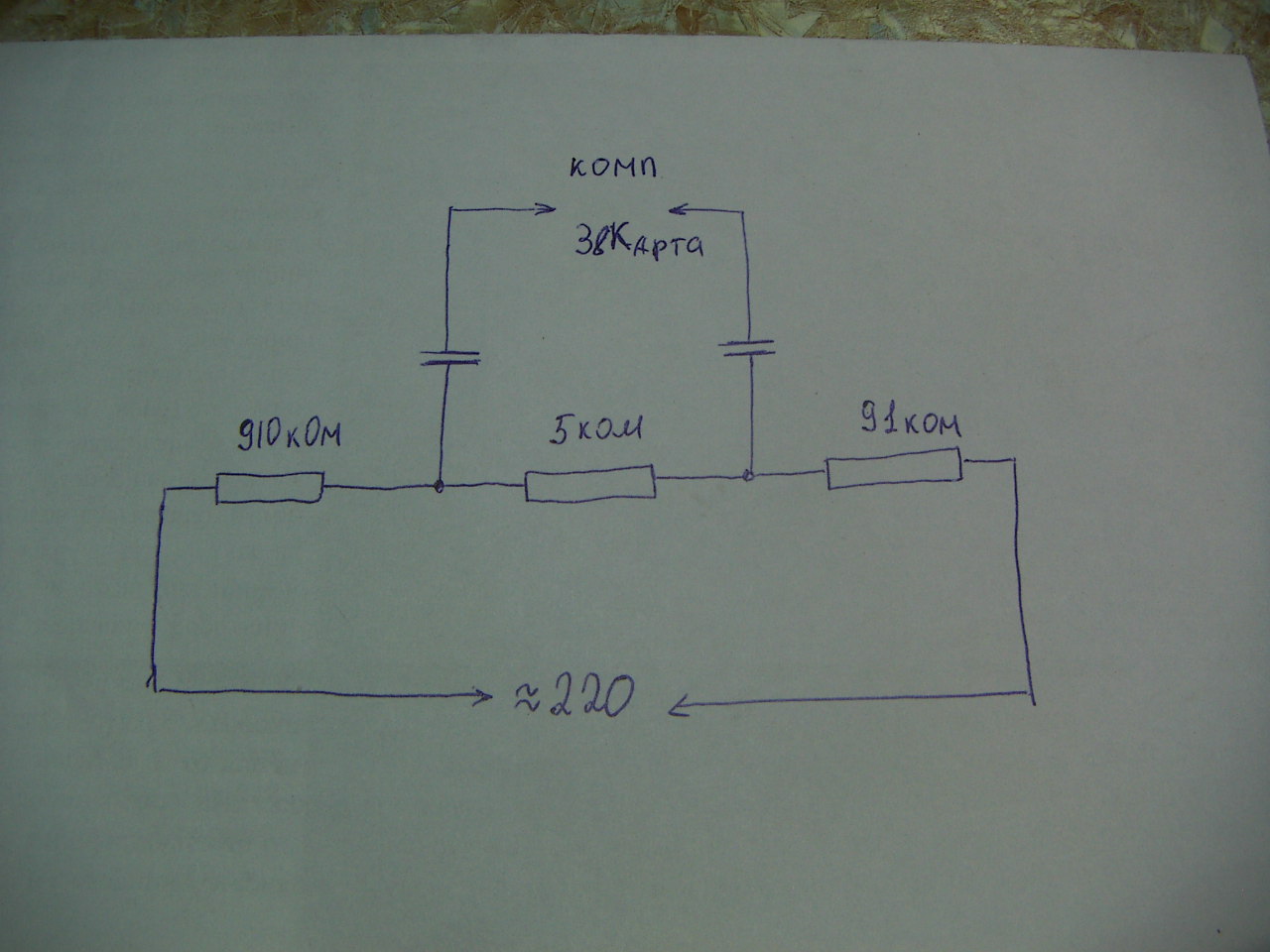

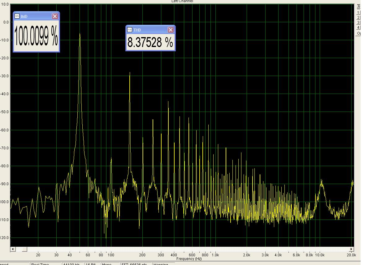

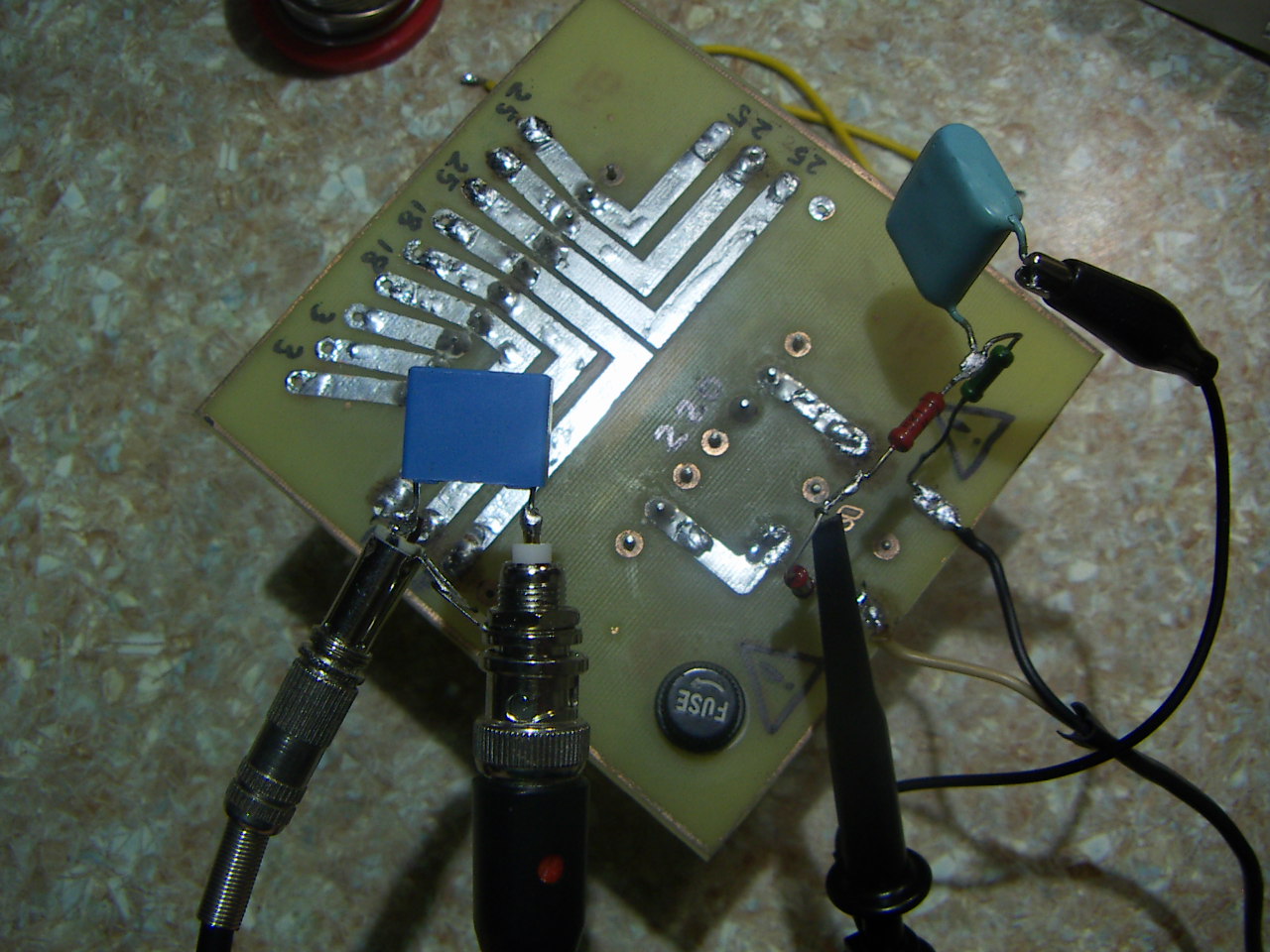

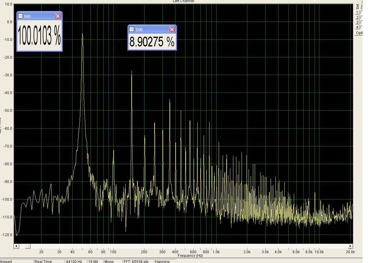

 Заголовок сообщения: Питание
Непрочитанное сообщениеДобавлено: 06 мар 2018, 09:16

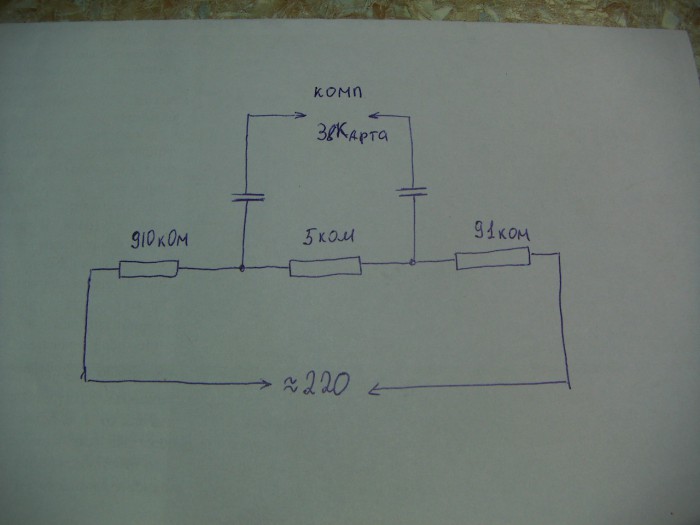

алек-сей писал(а):
Чето ссыкотно осцил напрямую в розетку сувать....
Поскольку осмелел.... :lol:
Еще для статистики.... 8-)

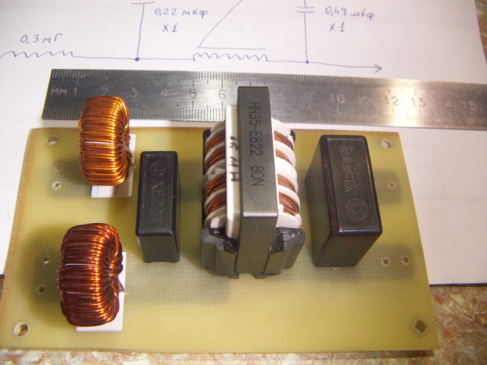

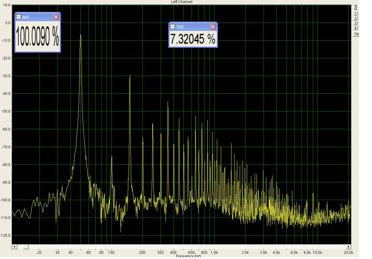

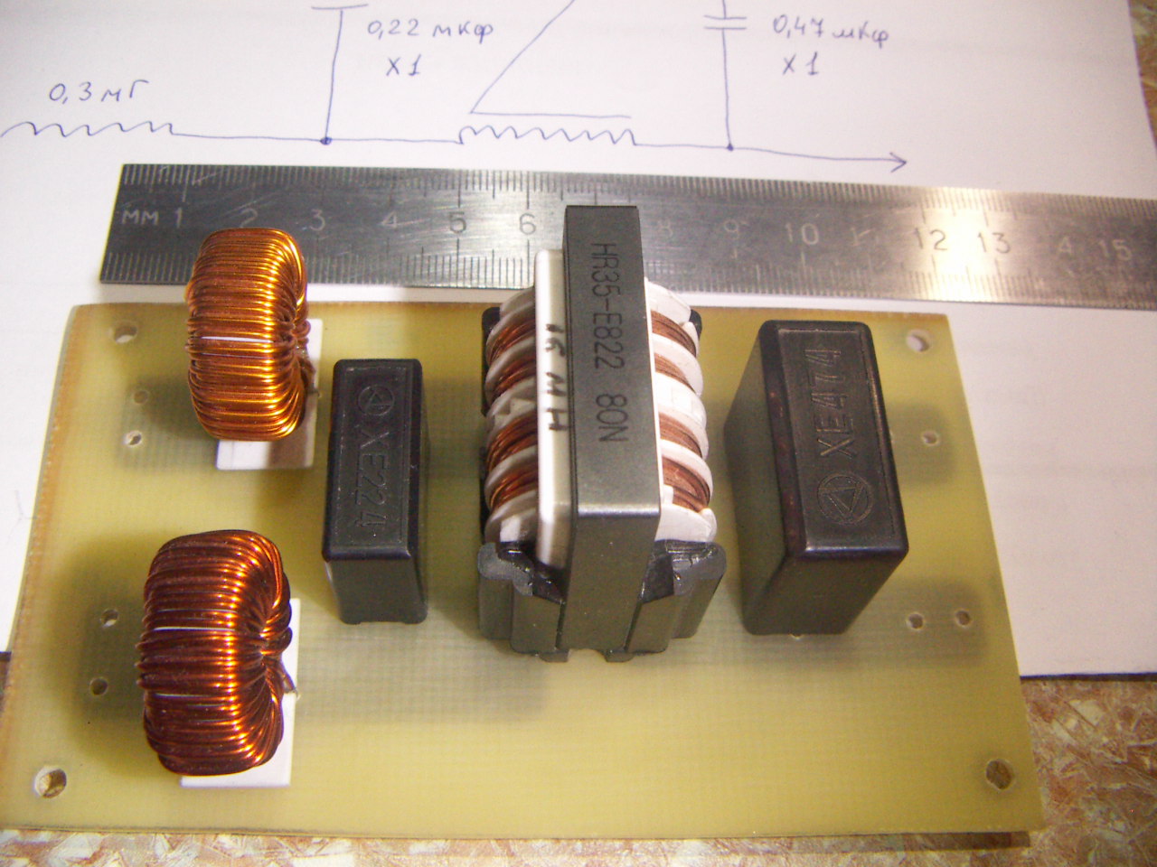

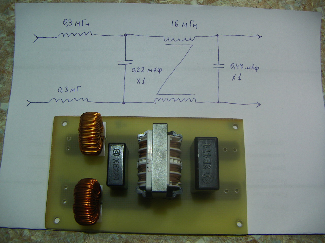

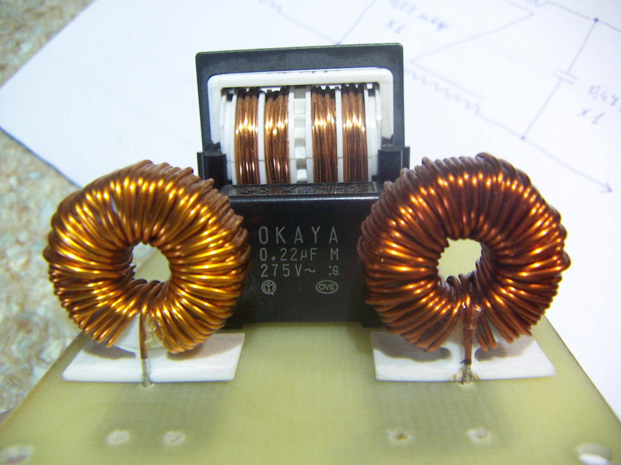

Впаял между ними резистор на 5 ком и сделал отвод через конденсатор 2,2 мкф. Для подключения земляного крокодила щупа.
Щуп..делитеть 1:1, центральная жила тоже через конденсатор.
Диф дроссель на схеме не рисовал.
Вот что получилось.
Хоть в процентном соотношении разница искажения спектра не большая, но картинка лучше(особенно видно если сохранить и пролистывать их).
На дросселе маркировка HR35-E822 80N Описания не нашел.

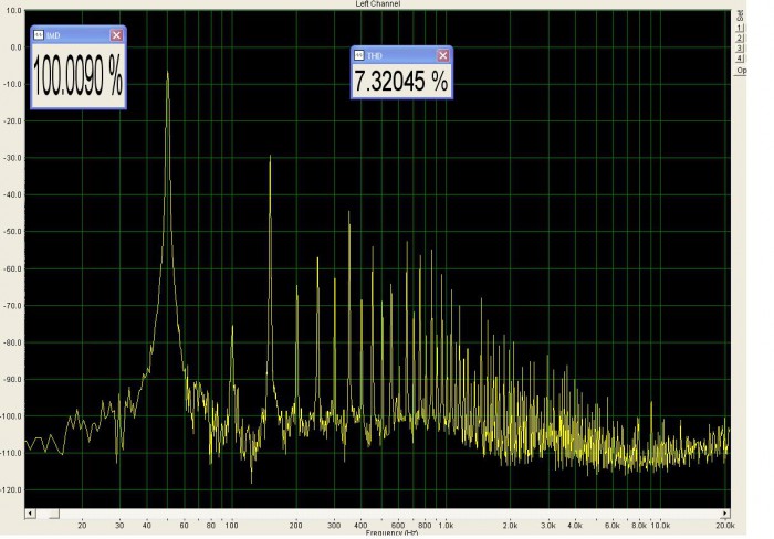

Комментарий к файлу: Схема
PICT0546.JPG [ 165.27 КБ | Просмотров: 1553 ]
Комментарий к файлу: Макет
PICT0545.JPG [ 289.7 КБ | Просмотров: 1553 ]
Комментарий к файлу: сеть перед дросселем
сеть перед дроссель.JPG [ 166.1 КБ | Просмотров: 1553 ]
Комментарий к файлу: сеть после дросселя
сеть через дроссель.JPG [ 158.42 КБ | Просмотров: 1553 ]

У себя попробовал.... :D
Видно как плазма серет в сеть. :D Выделяется в спектре от 7 кгц и выше...Попробовал несколько раз... 8-)
1 Выключена
2 Момент включения
3 Плазма работает
Комментарий к файлу: Плазма выключена
сеть через дроссель+ кондер плазма выкл.JPG [ 165.85 КБ | Просмотров: 1504 ]
Комментарий к файлу: Момент включения
сеть через дроссель+ кондер плазма.JPG [ 161.87 КБ | Просмотров: 1504 ]
Комментарий к файлу: Плазма в работе
сеть через дроссель+ кондер плазма работпет.JPG [ 164.67 КБ | Просмотров: 1504 ]

Приезжай, отслушаем..... :D
Чем больше, тем лучше. Но там не только индуктивность, там и конденсаторы надо, обязательно.
Так годится....? :)
Осталось место ему найти.... 8-)
P.S. Какие фотки интересные получились.... :haha:
