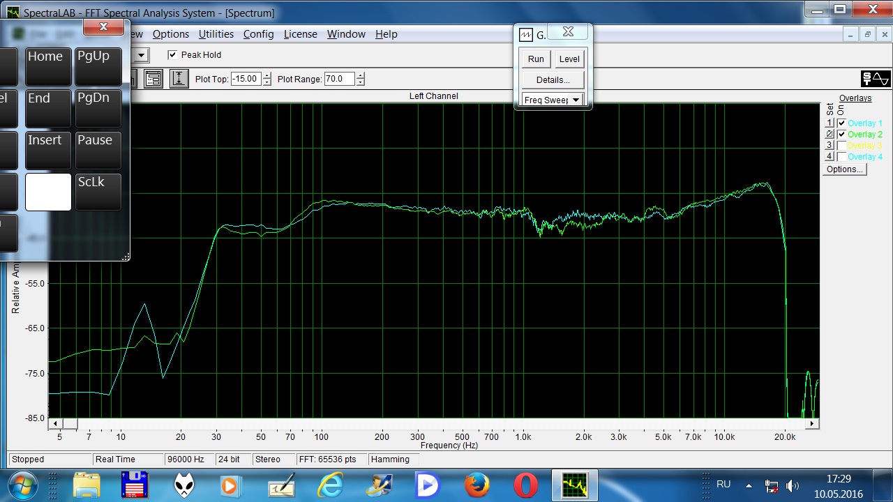

Прикольно... :? Прогнал свипом оба канала через АС. До этого(с рессивером) не было такого подъёма после 5 кГц. Точнее был примерно на уровне 100 гц, но не столько. :?
В чем фишка? :oops:

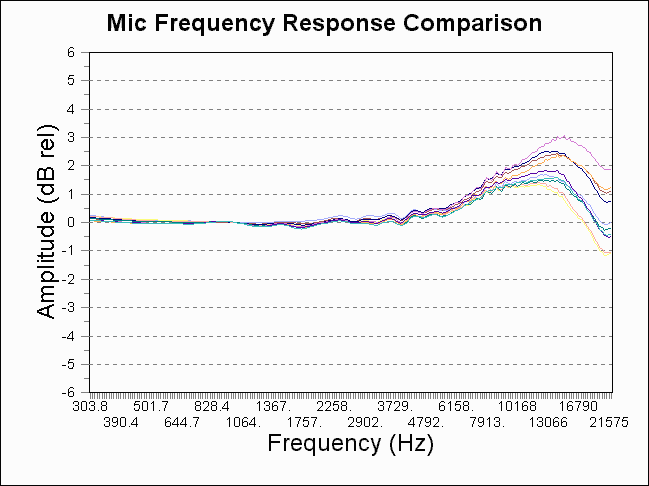

Может рессивер вч заваливал, а теперь все рОвно. И частотка wm61 себя проявила.
Весьма похожий подъём.
ачх wm61.gif [ 11.23 КБ | Просмотров: 596 ]

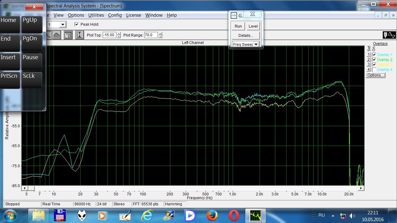

Подключил рессивер.
новый усь+ рессивер.jpg [ 259.15 КБ | Просмотров: 585 ]

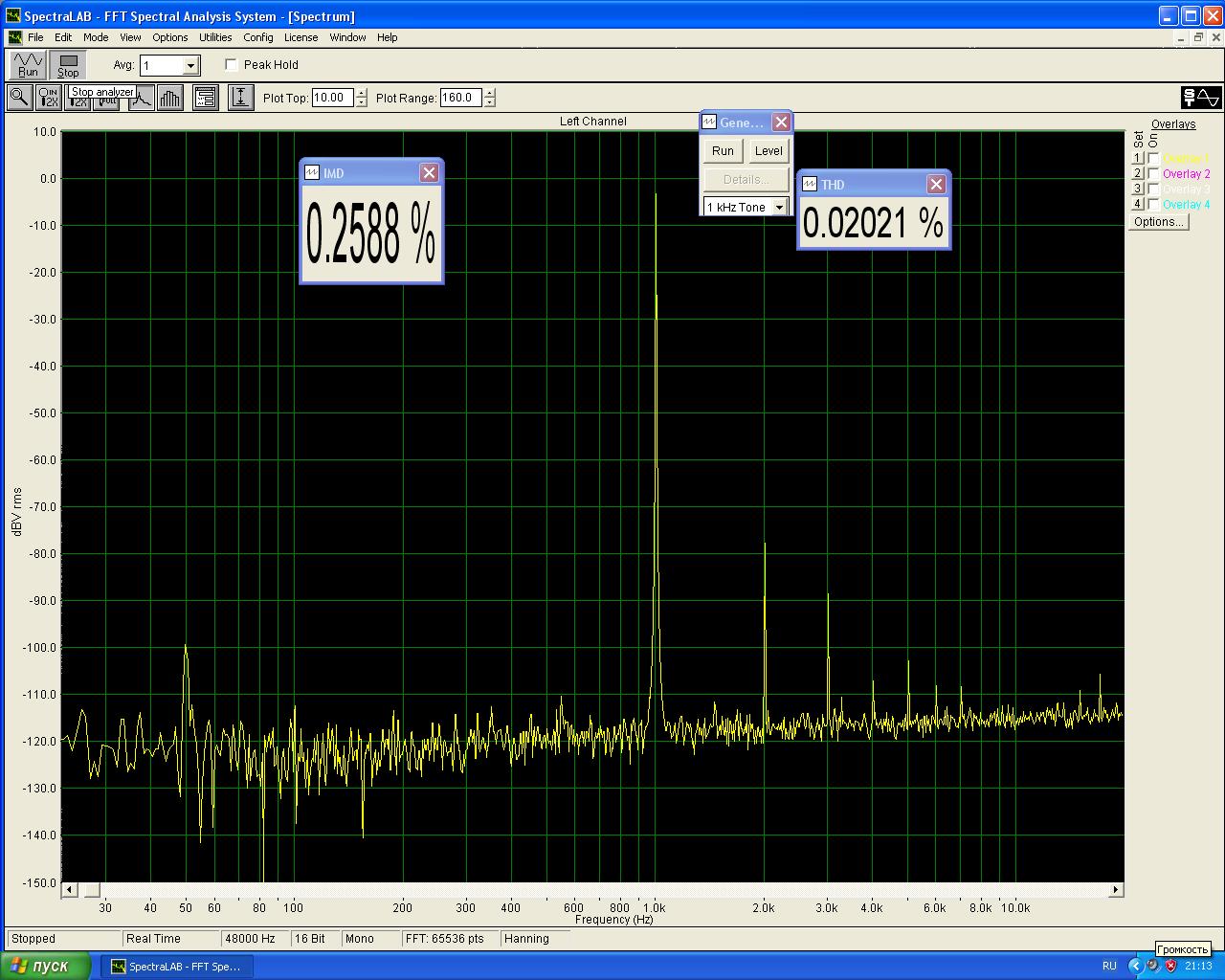

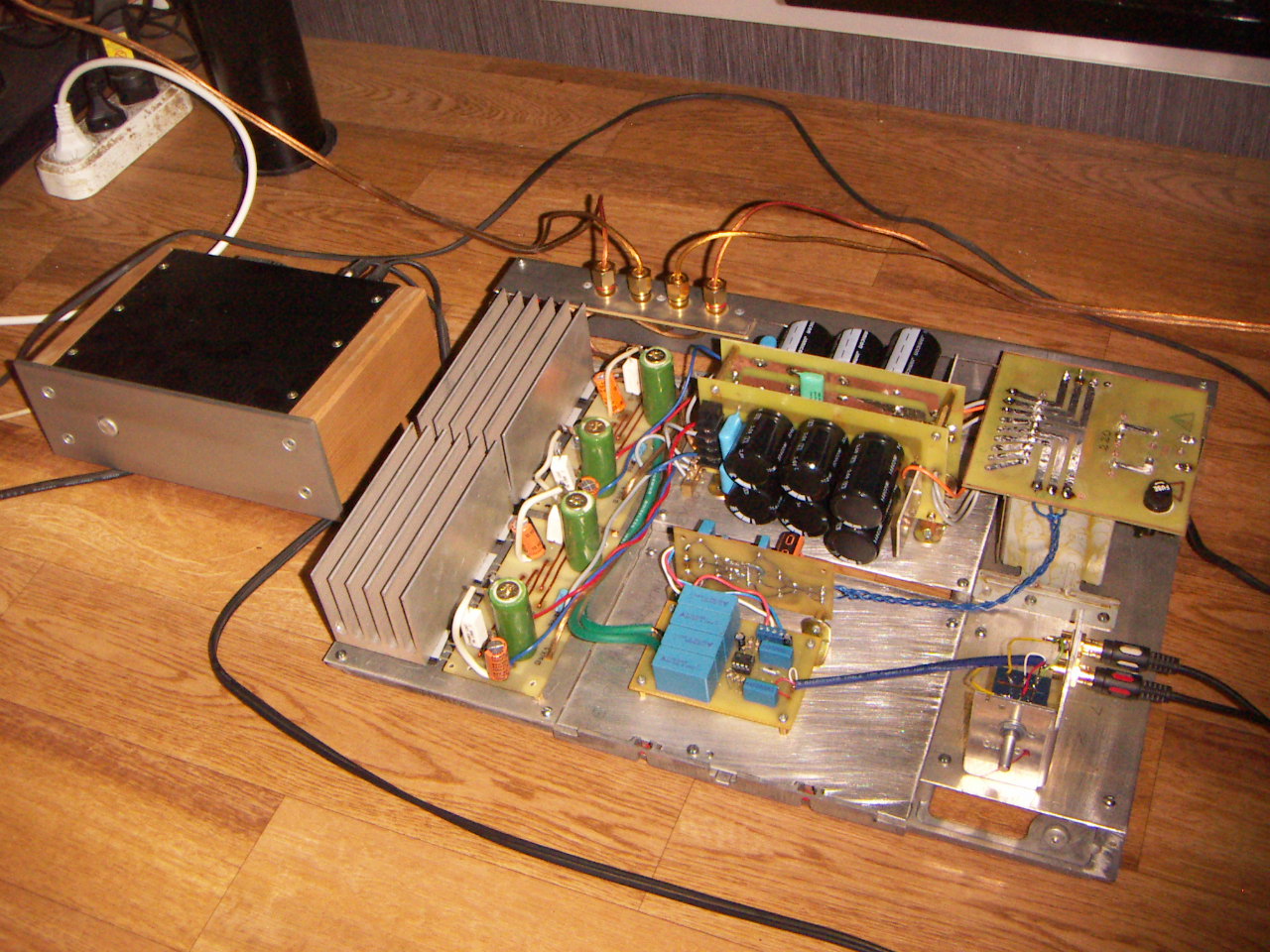

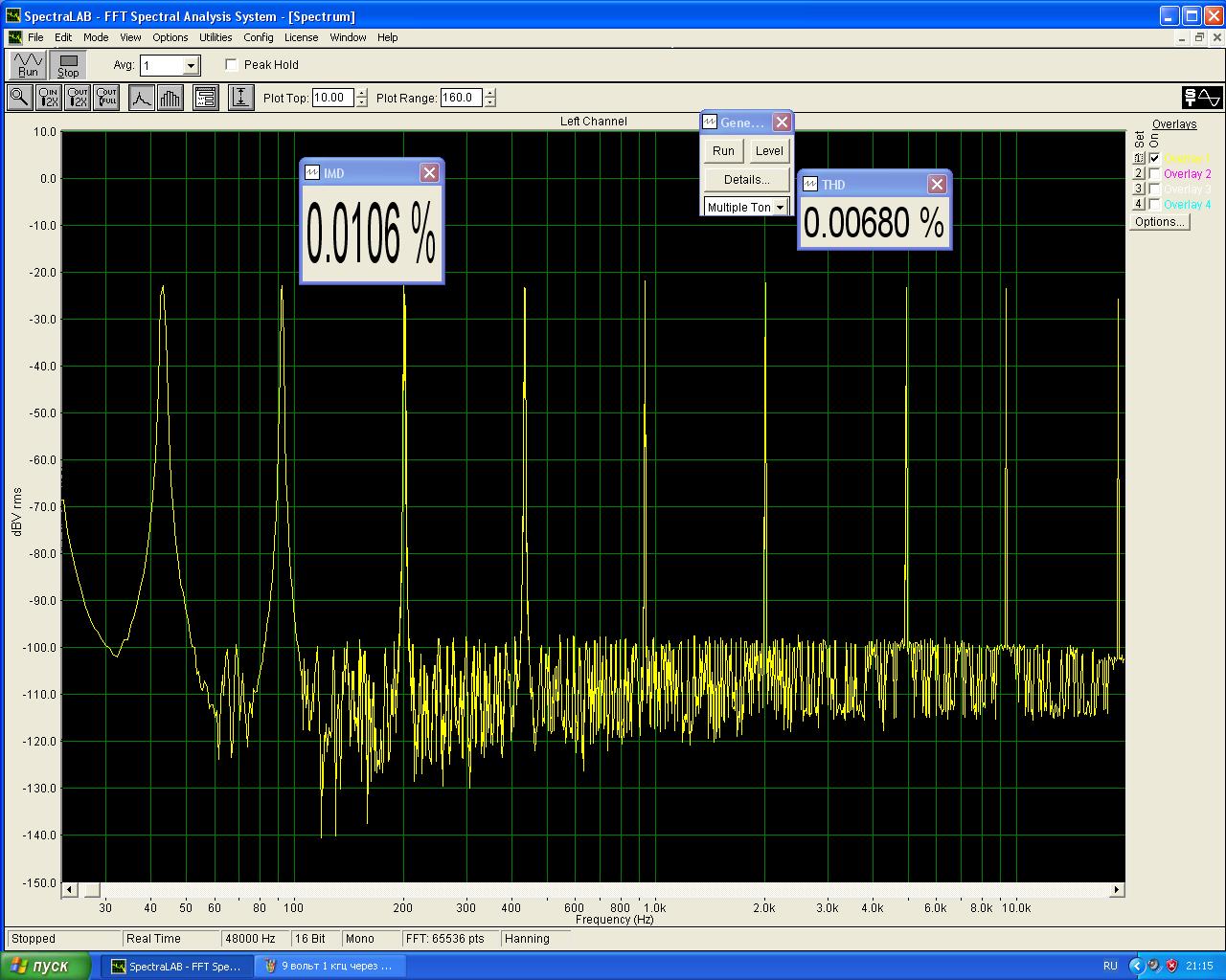

Сделал планочку на работе, закрепил разъёмы АС.
Ну и давай.... :D
Как бы графики не сильно изменились.

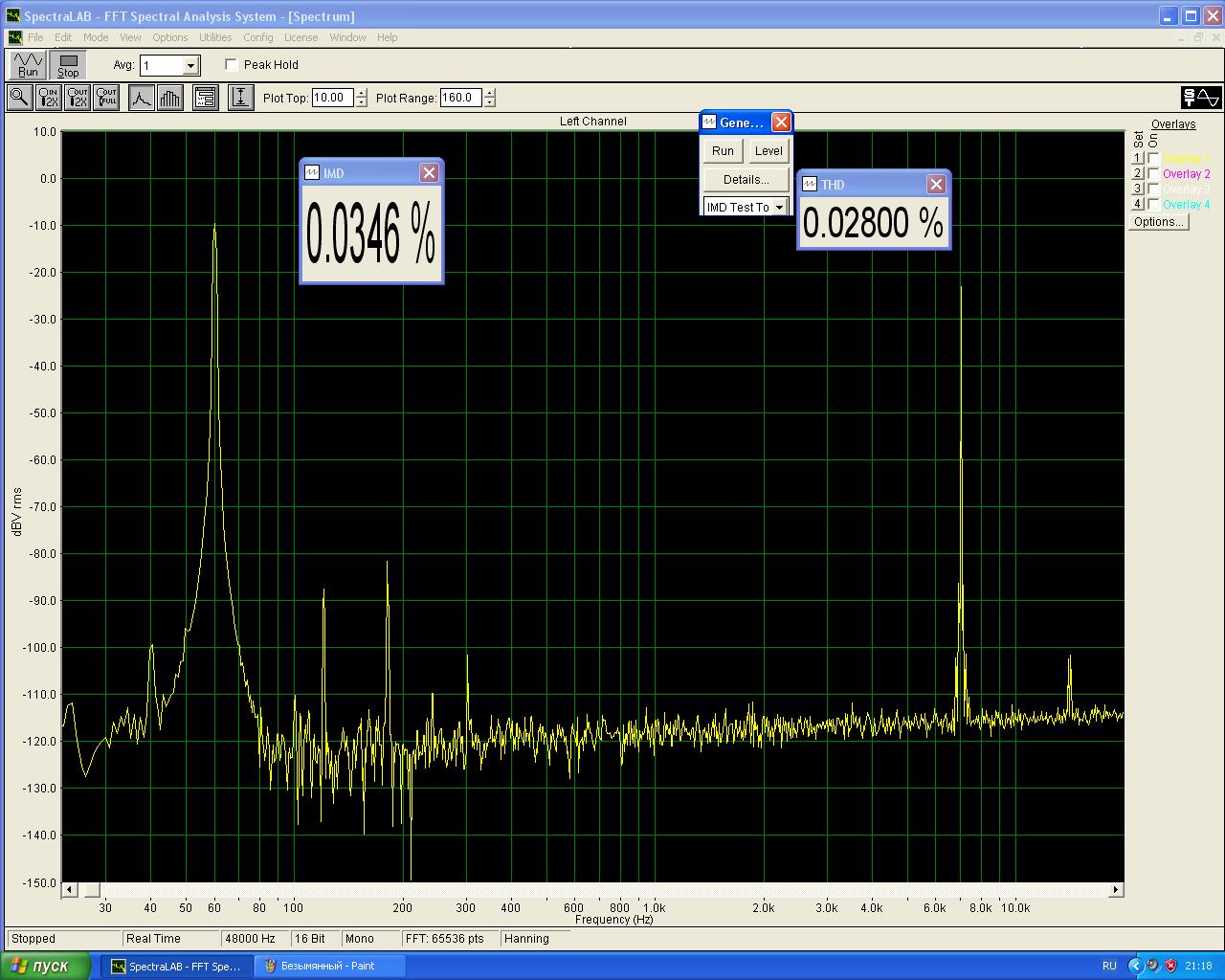

Подал через ЦАП 1 кгц , РГ выкрутил до уровня 10 вольт на выходе усилителя(далее резкий частокол гармоник :( ).
И не трогая РГ измерил еще.
Звук на мой ух сказка. В связке работает три самоделки. Желающие...есть. :)
PICT0112.JPG [ 393.28 КБ | Просмотров: 568 ]
9 вольт 1 кгц через цап.JPG [ 199.3 КБ | Просмотров: 568 ]
9 вольт ИМД через цап.JPG [ 196.67 КБ | Просмотров: 568 ]
9 вольт мультитон через цап.JPG [ 218.83 КБ | Просмотров: 568 ]
 Заголовок сообщения: Параллельный на 2SC5200+2SA1943
Непрочитанное сообщениеДобавлено: 13 май 2016, 09:07
Сообщений: 3912
С гармониками у тебя всё прекрасно. По приборам, отличный усь получился. Если ещё и на слух нравится, то считай - супер!

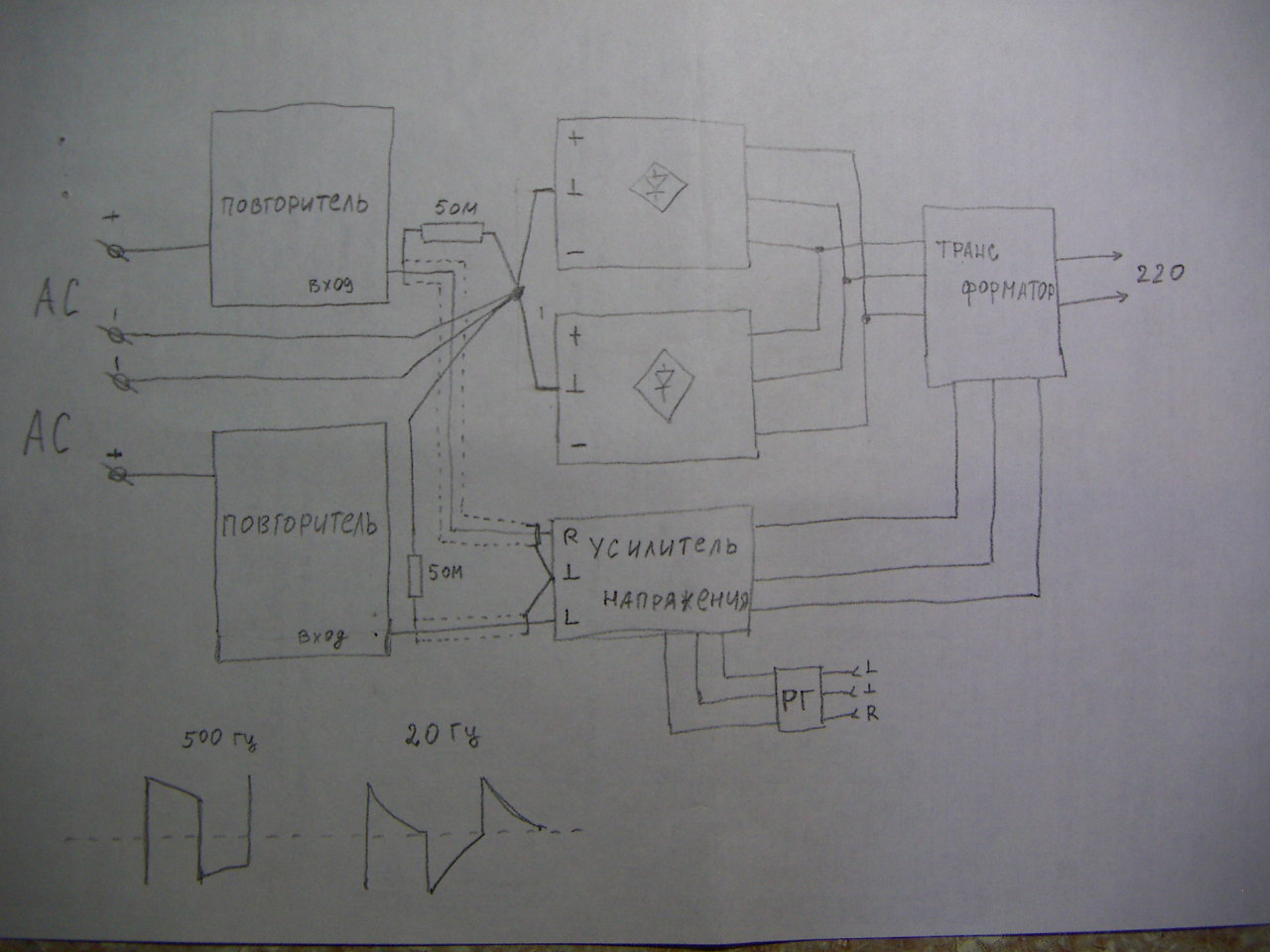

Спросили ...или попросили прогнать через усь меандры 20Гц, 10кГц, 20кГц.
Осцил у меня древний полудохлый, поэтому получилось до 500 гц :( дальше не синхронизации, ни ... :cry: .
Меандр мне не понравился, на 500 гц плавный спуск в право, а на 20 гц ээх крутой спуск с ямкой. :D
На кондесатор в нагрузке усь не реагирует.
Потыкав щупом по преду выяснил, что всё губит конденсатор на входе 0,22 мКф.
Зная, что после ЦАПа постоянки нет, закоротил его.

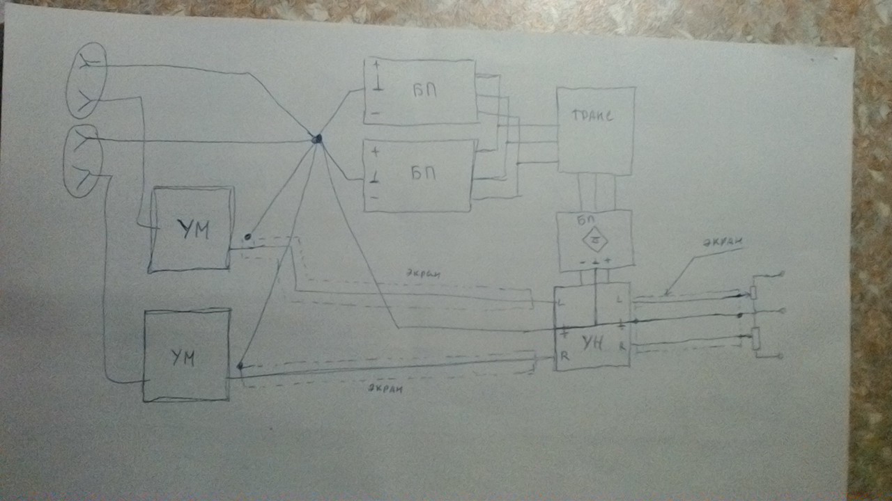

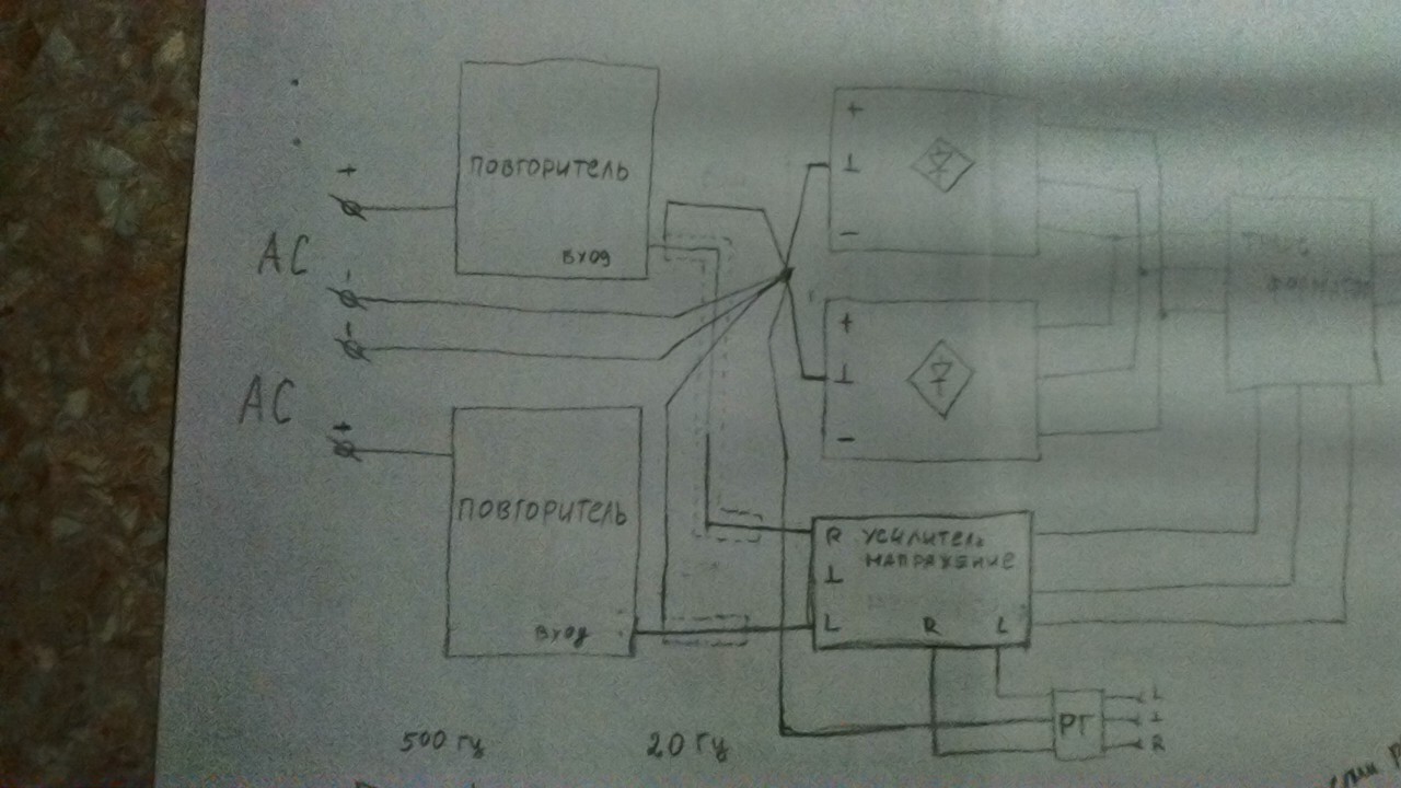

Набросал вот такую блок-схему.
На сколько правильно соединил "Землю".
Ну и меандры которые были до удаления конденсаторов. :D

Меандры измеряй без входного конденсатора, а то такие и будут.
С землями.... фигня какая то. Входные земли отдельно ( микросхемы), а затем, отдельным проводом на земли конденсаторов питания, выходные на конденсаторы питания, затем ( если хочешь заземлить корпус усилителя), то его через 10 Ом на входную земля ( микросхемы). Всё, никаких земляных петель не будет.

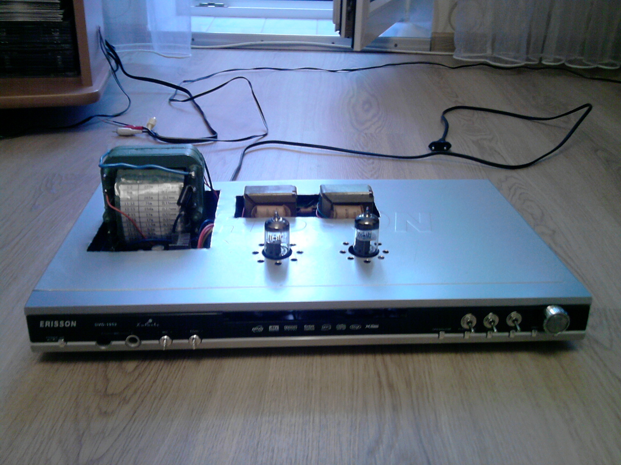

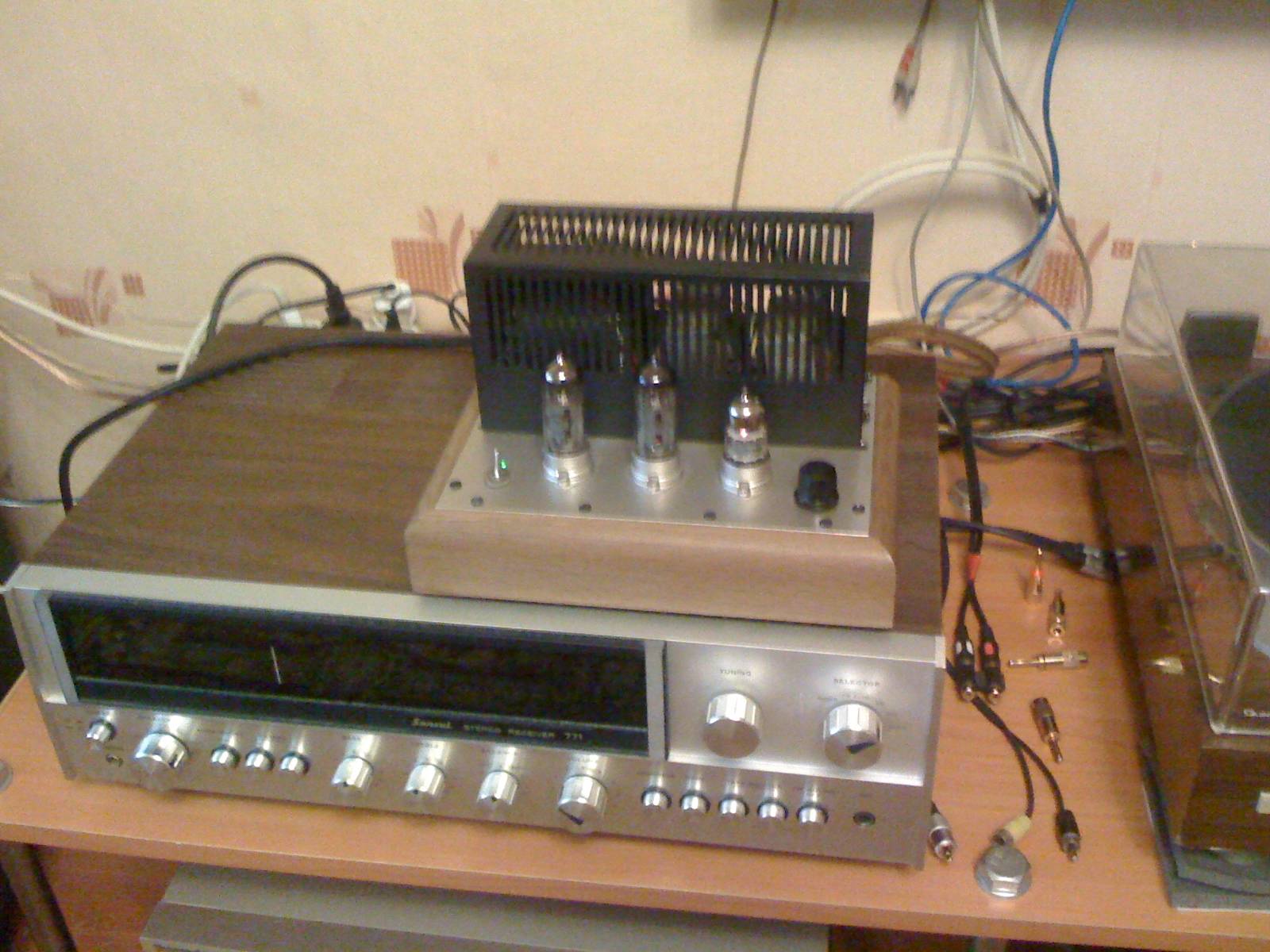

Сам забацал для себя любимого усь ламповый SE на 6Ф5П, считаю одна из лучших наших ламп ( всякие 300В, 2А3, 6С4С и подобных, нервно курят в стороне). Хочешь, приезжай как нибудь, послушай, чем лампа отличается от камня, очень познавательно. Всё отстроил, звук шикарный, корпус тоже почти готов ( за исключением колпаков на транс и входной платы переключателя входов на реле ( пока один вход). Забудешь всякие "плохие" слова - типа микродинамика, напор, упругий бас....
Есть выход на наушники.
P140516_18.02.jpg [ 393.4 КБ | Просмотров: 513 ]
P140516_17.28_[02].jpg [ 399.03 КБ | Просмотров: 513 ]
P140516_17.28_[01].jpg [ 488.25 КБ | Просмотров: 513 ]

SE на 6Ф5П
Паша, ТВЗ перематывал?
Непрочитанное сообщениеДобавлено: 14 май 2016, 19:13
Сообщений: 3912
Нет, это ТВЗ-2Ш, втоичная обмотка первая идёт, железо из тонких пластин, с зазором. Перематывать, только портить. Сделано очень качественно, ОТК, все дела. Частотка от 30 Гц до 22 кГц без завала, далее до 30 кГц завал на 1 дБ. Посчитал, что домотка вторички не нужна, ка делал в ТВЗ-1-9. Главное у этого лампового усилителя - отличная разборчивость, просто обалденный "объём" ( колонки вообще не слышно), упругий и хлёсткий бас, короче все признаки отличного лампового усилителя. Не знаю, за что хаят наши лампы и трансформаторы, думаю, те кто хаит, просто не делали из предубеждений, просто начитались интернетов. Сравнивал с прямонакалами, которые написал и пара двухтактников на ёлках (Симфоньетта и Астра). Им далеко, далеко до этого звука. Всё, естественно на мой слух.

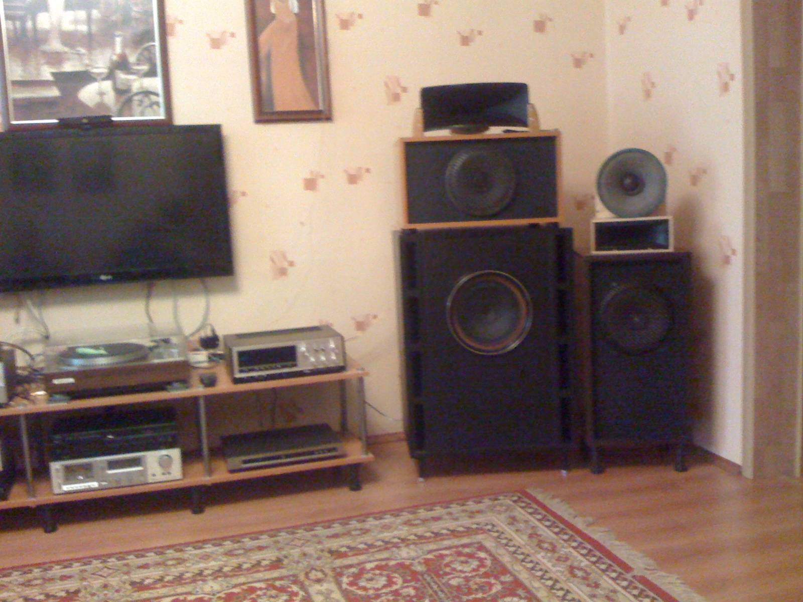

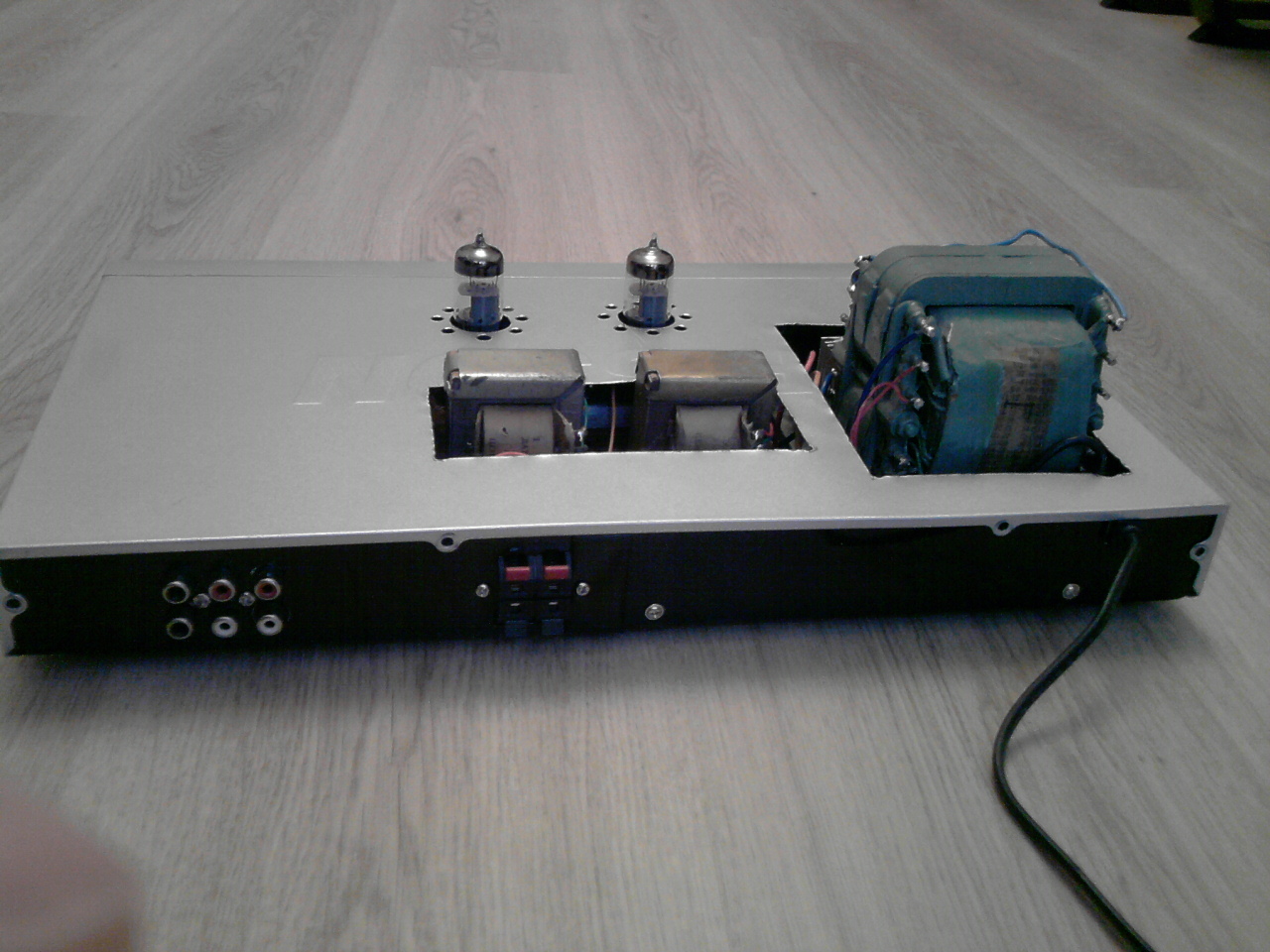

Хе, сегодня Добровский малыш на 6П1П послал в нокаут один из лучших винтажных ресиверов - Sansui 771.
Правда, акустика была очень непростая. ;)
IMG_0182.JPG [ 191.47 КБ | Просмотров: 500 ]
IMG_0181.JPG [ 193.09 КБ | Просмотров: 500 ]
IMG_0180.JPG [ 185.77 КБ | Просмотров: 500 ]
Уже перемычки поставил.
Вроде бы понял. Сделал по книжке, но ...
Похоже так будет правильнее.
Разрисовал поподробнее. Похоже второй вариант тоже неправильный.
Ткните носом(только не сильно) Здесь то правильно или можно еще пошаманить.
P_20160516_212547.jpg [ 173.01 КБ | Просмотров: 422 ]
Непрочитанное сообщениеДобавлено: 17 май 2016, 08:22
Сообщений: 3912
алек-сей писал(а):
Здесь то правильно
Похоже правильно. Осталось ( если это надо) соединить корпус усилителя через 10 Ом к земле входных гнёзд.

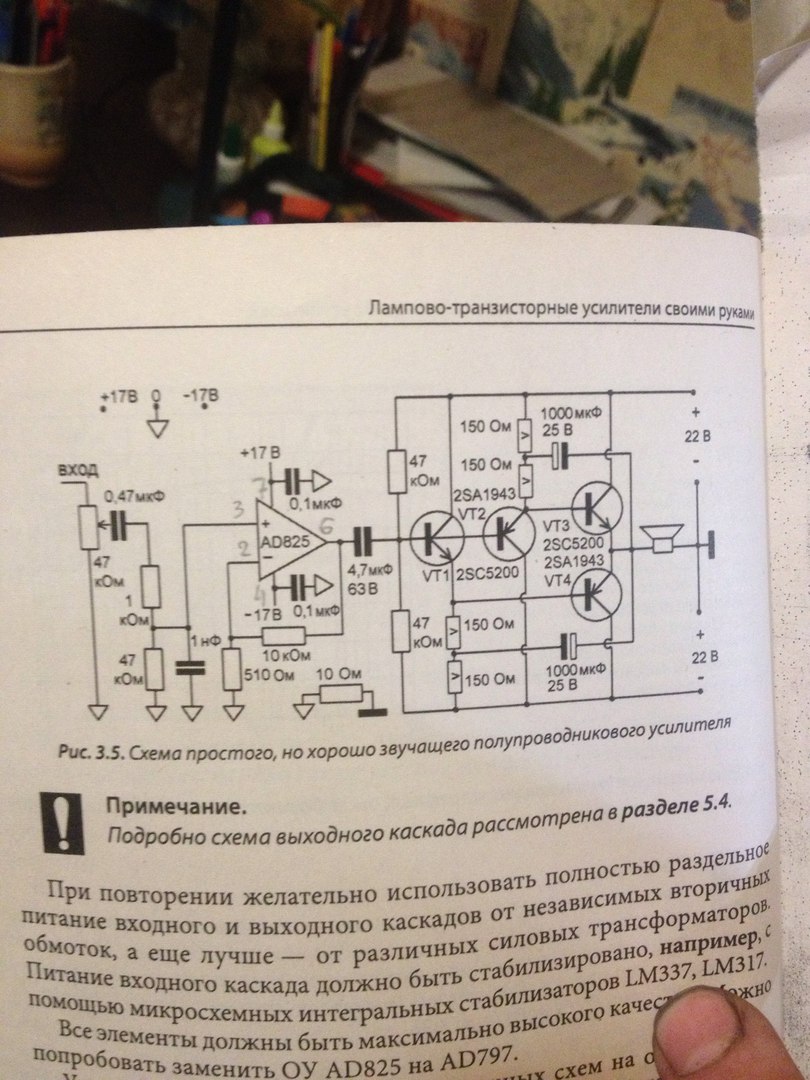

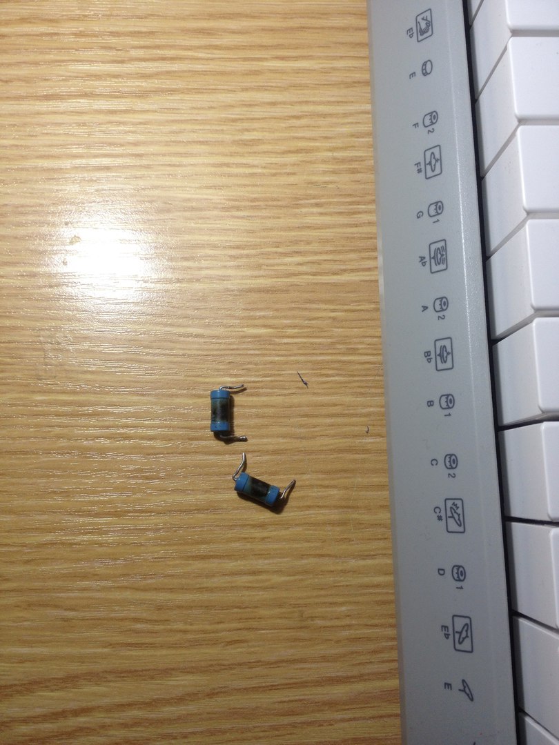

Вот выпаял красавцев. :D Сделал по последнему варианту.
Однако не могу понять, чем мой первый вариант отличается от оригинальной схемы применительно к двум каналам. :?

Сообщений: 3912
Не понятно, почему они горели. Возбудов вроде нет, токов там таких не может быть...
Цитата с Аудиокилера: что по такой петле могут циркулировать токи, причем весьма большие. :?
