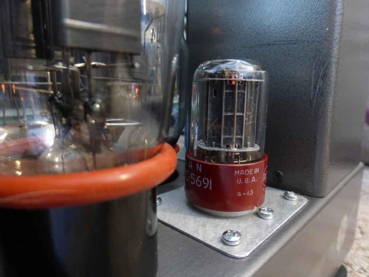

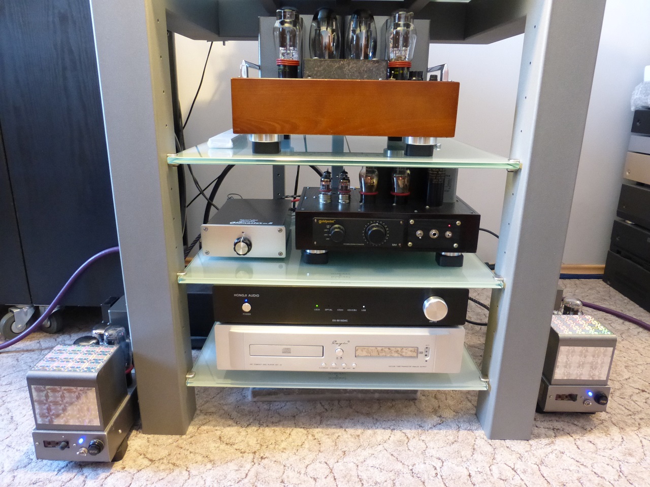

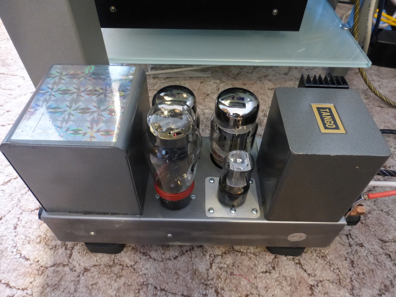

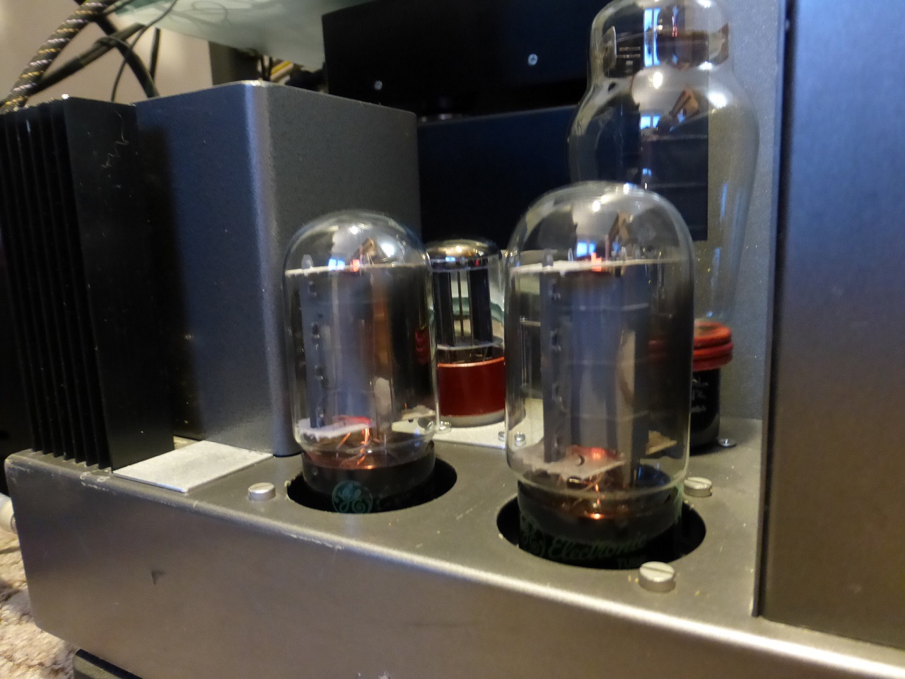

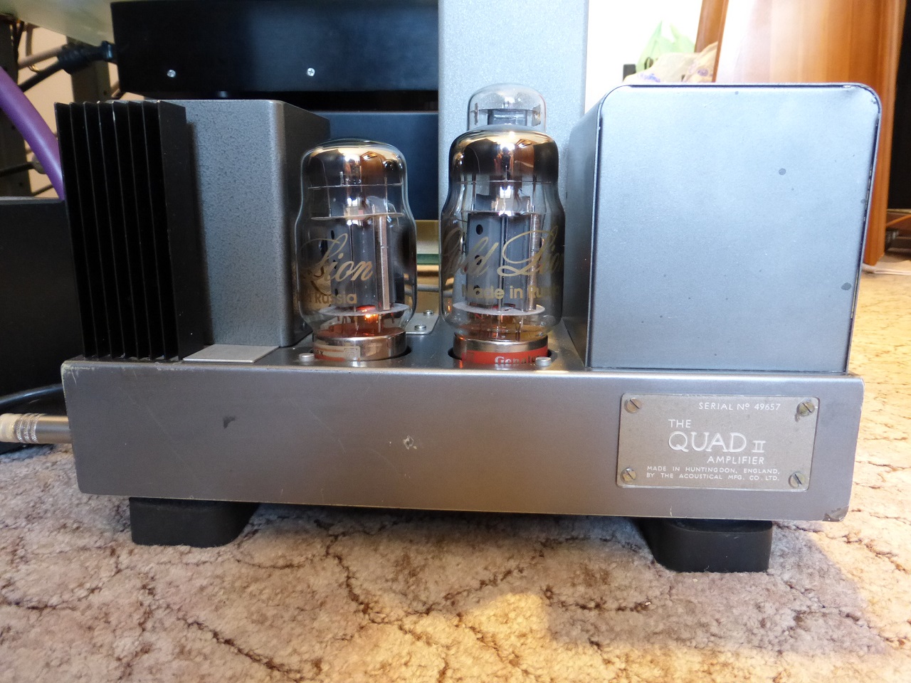

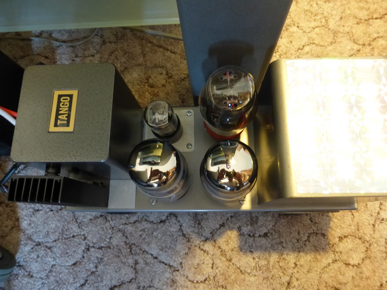

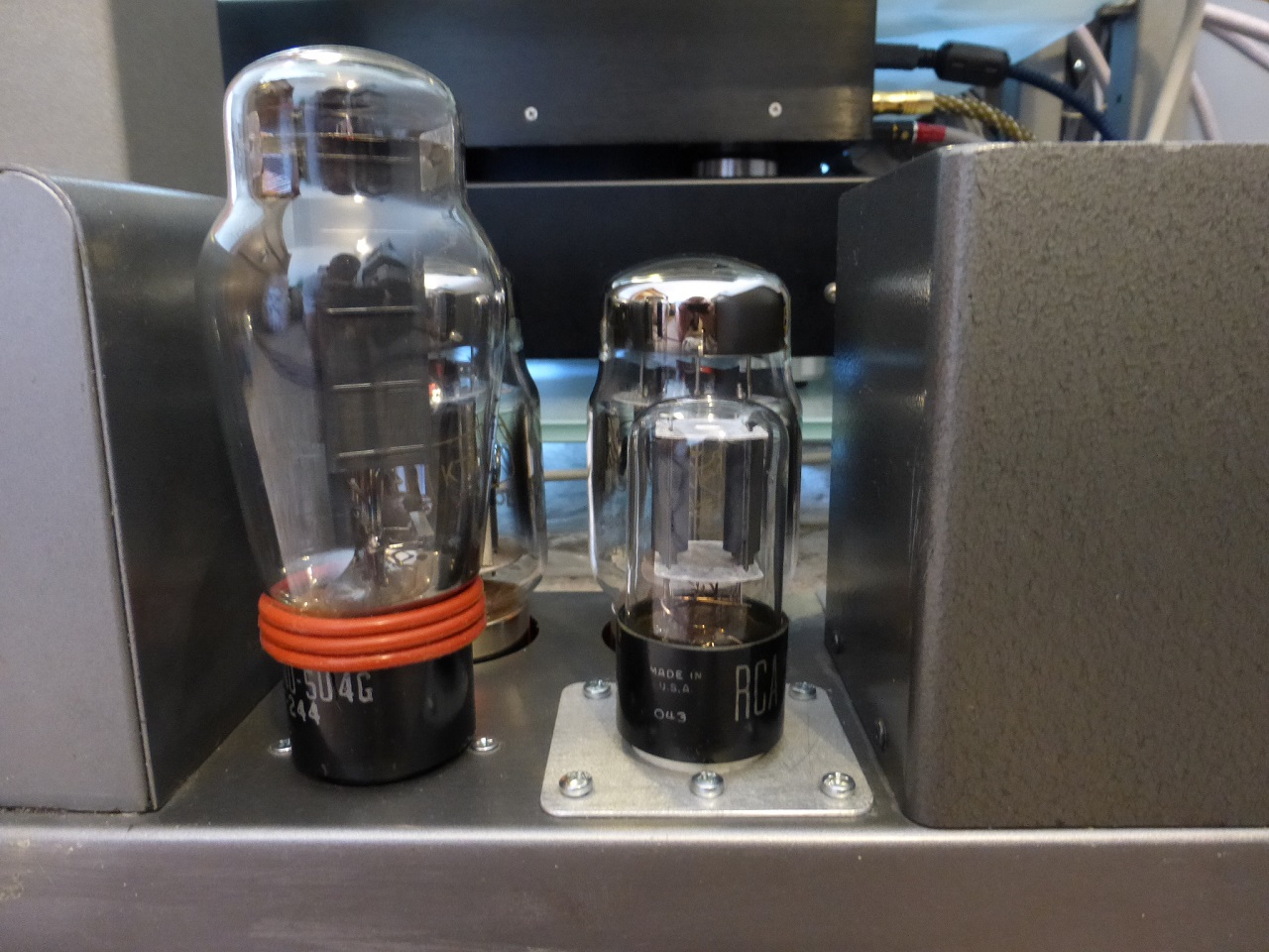

Ну не соскучились? :D Тогда продолжим.Усилитель двухтактный ,имеющий выходной трансформатор TANGO FX-40-5 принёс .И теперь отслушиваю.Выходной каскад включён как "пентодный выход" и собран по схематехники Селф-сплиттера. Драйвер 5691 (6Н9С как бы).Имеется на заду тумблер с помощью которого можно включать ОООС глубиною 6 дб.А можно отключить .И усилитель будет работать без ОООС. Переменял в драйвере 6SL7 RCA с чёрными анодами.Прилично звучит.Выходные лампы попробовал в такой последовательности: КТ-88 Gold Lion ,за ними EL34 ,затем КТ-66 (Российские) .Ну и наконец поставил 6L6 Дженерал электрик. Решил пока на них остановится.И более пристальнее прослушать результат звучания.Звучит,конечно высококачественно.Но ,мне пока трудно определится с мнением.Меня так устраивает? :? Во первых ;пускай погреется.А во вторых;Надо слушателя домой пригласить и с ним внимательно послушать.Что он скажет? Хотя конечно, придраться сложно.Просто слегка не привычно.Хорошо мне знакомые композиции,которые слушал многократно.Звучат ,несколько по иному,чем привык.А как правильно,должно быть? :D :? Вот в чём вопрос.. Забыл добавить,имеет кенотронное питание.Прямонакальный кенотрон 5U4G
P1030081.JPG [ 390.16 КБ | Просмотров: 1061 ]
P1030082.JPG [ 387.31 КБ | Просмотров: 1061 ]
P1030083.JPG [ 360.3 КБ | Просмотров: 1061 ]
P1030084.JPG [ 343.14 КБ | Просмотров: 1061 ]
P1030085.JPG [ 385.01 КБ | Просмотров: 1061 ]
P1030087.JPG [ 326.89 КБ | Просмотров: 1061 ]
P1030088.JPG [ 287.26 КБ | Просмотров: 1061 ]
 Заголовок сообщения: Апгрейд лампового усилителя
Непрочитанное сообщениеДобавлено: 29 апр 2015, 21:22
Олег Н
Не самое лучшее применение этой лампы в таком месте и качестве :D

Олег Н
А какая лучше, 6Н8С ? Ставили на первым усилителе.Что в начале темы.Не хватает напряжения раскачки.Не на всю мощность работает.Значит,надо с большим усилением.А следующая с большим,это какая? А кто ж этого не знает.Следующая -это 6Н9С.. Стандартные дела. Ну а 5691 RCA с ред баз.Это один из вариантов 6SL7 та же 6Н9С... :)

Это сугубо твой подход и твоё мнение.Но есть и другое.Тут как говорится :Потому мы и все разные. :D
P1030089.JPG [ 404.23 КБ | Просмотров: 975 ]
P1030090.JPG [ 336.6 КБ | Просмотров: 975 ]
Проверив на практике ,эти утверждения.Мы убедились в справедливости ,такого утверждения.Чем меньше каскадов усиления тем более качественнее звучание.Нет в природе совершенно линейных ,по своим характеристикам усилительных приборов.Ни ламп ни полупроводников.Поэтому каждый усилительный каскад,вносит слою дополнительную лепту в искажения сигнала.И чем длиннее тракт усиления,тем больше в конечном итоге искажается сигнал.Потому и существует идеология "Короткого тракта " усиления.Но тут ,каждый придерживается своей идеологии.Что ему подсказывает ,его опыт.. :?

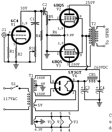

Слова Бокарёва о селфсплиттере .
2.png [ 3.3 КБ | Просмотров: 944 ]
Источником тока в выходном каскаде только получится добавить нечётных гармоник . Убить чётные .
Сама идея Лейбовица не выдержала проверку временем .

Это , как описано, одно- с дифкаскадом-фазоинвертором . Пентод.
Олег Н писал(а):
Как Вы все наверно успели заметить,этот "Пентодный" усилитель
Ну. В тоже время- это кривой от рождения селфсплиттер.
Олег Н писал(а):
Самому захотелось такой иметь.
Хотелка одна- по факту другое.
Олег Н писал(а):

RedWal82 писал(а):
А нам то как быть.
Вам никак! Пить успокаивающие таблетки. :cool:
Нет сигнал подаётся в противофазе на управляющие сетки выходного каскада.
