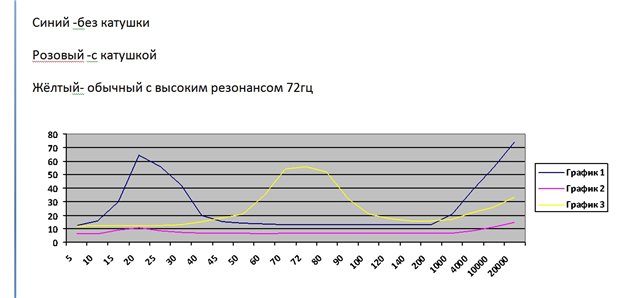

Странно , мягко говоря, всё. Как только не измывались над 4а32, но чтоб 72 Гц резонанс- это фантастика...
Как и 20 ............
А "синий" график показывает, что "короткозамкнутый виток" не работает.
"Розовый" - точно фантастический.......
Непрочитанное сообщениеДобавлено: 08 май 2013, 14:09
[quote="Master-UFA"]Странно , мягко говоря, всё. Как только не измывались над 4а32, но чтоб 72 Гц резонанс- это фантастика...
"Розовый" - точно фантастический.[/quo
te]
так что? дины должны прямиком в музей? или графики из области "сказки"? разжуйте пож-ста, я ни черта в Ваших графиках не рублю... Я их просто слушал, звук на мой ух, очень хороший...
Ага............ :oops:
Розовый - это измерения проводились китайским тестером с севшей батарейкой на постоянке.... не иначе 8-) 8-) 8-)

померены на одном приборе ...
Можно процесс этого помереня по пунктикам, как что, почему, зачем... :? :?

dimo61 писал(а):
хотя разные 32ые были с приличным разбросом резонанса и в свежем состоянии ...
Да в среднем 10-15 Гц не более :?
Я тоже бы очень хотел это узнать . И, просто уверен, все на форуме.

что синий ,что розовый график, померены на одном приборе .
И что за прибор такой...
dimo61 писал(а):
насколько можно судить через колпачёк на просвет,медный колпачёк на месте..
Очень интересно. А разве не автор упоминал, что перенёс "короткозамкнутый виток" ................ ;) ;) ;)
dimo61, Вы уж давайте, рассказывайте, как кривую импеданса получили......

А если SpeakerWorkShop .

Никакой фантастики, повесь параллельно динамику резистор на 16 Ом и получишь аналогичную хреновню... Розовый график показывает что динамик не работает :P
Ну так я и написал :
И вообще, то , что на картинке , оно не бывает..с импедансом...с такой формой кривых......
Как будь-то от балды нарисовано.
Да нет - он писал ведь... тут скорее "выборка" виновата.... дискретизация так сказать вмешалась в аналоговый процесс... :?

dimo61 писал(а):
методика измерения Z думаю у всех одна ,по типу
http://donex-ua.narod.ru/el/izmts.htm
И все же я бы попросил.... для начала - какой метод использовал? :?

dimo61 писал(а):
сравнение Z динамика ....
жёлтый от обычного 4А32 ,взялся не пойми откуда , с кем то пропитанным чем то верхним подвесом,(поэтому и резонанс такой высокий ) ...
на острые переломы линий внимания не обращайте,это так на компе строит график при небольшом количестве точек...
интересен сам характер влияния доп.катушки...
у испытуемого НЧ резонанс на 20гц в обоих случаях ...
Все верно! значит мои приборы не врут(В3-38А, ГЗ-118), и калькулятор AIE(Рутковского) тоже.

T\S посчитали
А выложить .....

dimo61 писал(а):
я что хотел узнал ... T\S посчитали
Где? :shock: :?
dimo61 писал(а):
а вам ссылки недостаточно чтобы понять ? вы не знаеете как Z измерять ?
Ты так боишься опарафиниться, что не можешь своими словами рассказать про процесс и назвать приборы учавствующие в нем? 8-)
