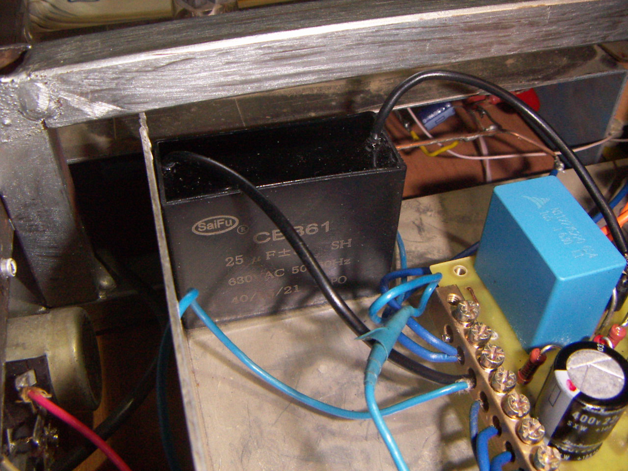

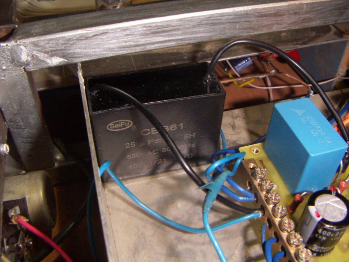

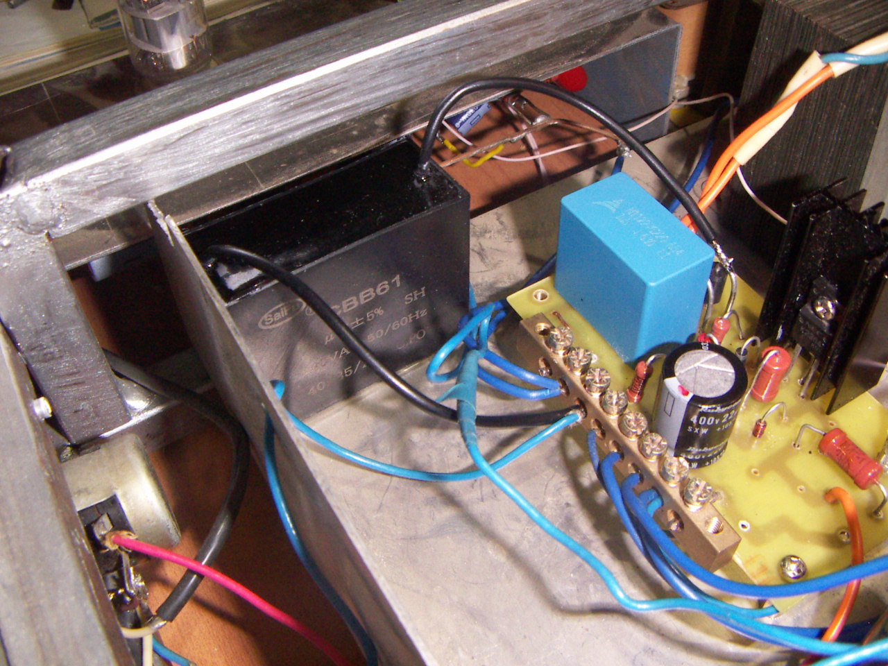

Ну для начала параллельно ёмкости на полторы микроФарады я бы привесил ещё 2.2
У неё ножки коротковаты....Нашел 4мкф(но 250 вольт) и 25 мкф(630 вольт). Подпаял 25 мкф.
Совсем другое дело. При включении после диодов 400 вольт. После "прогрева": на диодах 330 вольт, питание 6п14п 300 вольт, питание 6н23п 185 вольт. :uraa: Но радиатор все равно горячий.. 8-)
Смещение 6н23п 1,7-1,8 вольт(на аноде 75 вольт), смещение 6п14п 8 вольт(при напряжении питания 300 вольт).

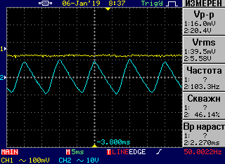

Пульсации. Синий на входе, желтый на выходе. :cool:
200 мкФ "после" - многовато. Хуже не будет, но можно и поменьше раз в 10.
Могу поставить СВВ61 по 25 мкф...Благо есть штук шесть в наличии. ;)
пульс2.BMP [ 16.3 КБ | Просмотров: 785 ]
25мкф2.JPG [ 344.06 КБ | Просмотров: 785 ]
25мкф1.JPG [ 366.17 КБ | Просмотров: 785 ]
Ну сопсно, именно этого и надо было. При этом пульсакцыи размахом... скока там от пика до пика, 20 Вольт? Значит, "на входе" фильтра болтается эдак от 320 до 340 и на транзисторе по любому остаётся не менее 20 Вольт, что ему и надо, чтобы всё работало по учебнику.
Шестьдесят градусов на таком радиаторе для такого транзистора ещё далеко не криминал, у него штатно на кристалле допустимо сто двадцать штоле... А вообще конешно радиатор слишком большой не бывает.

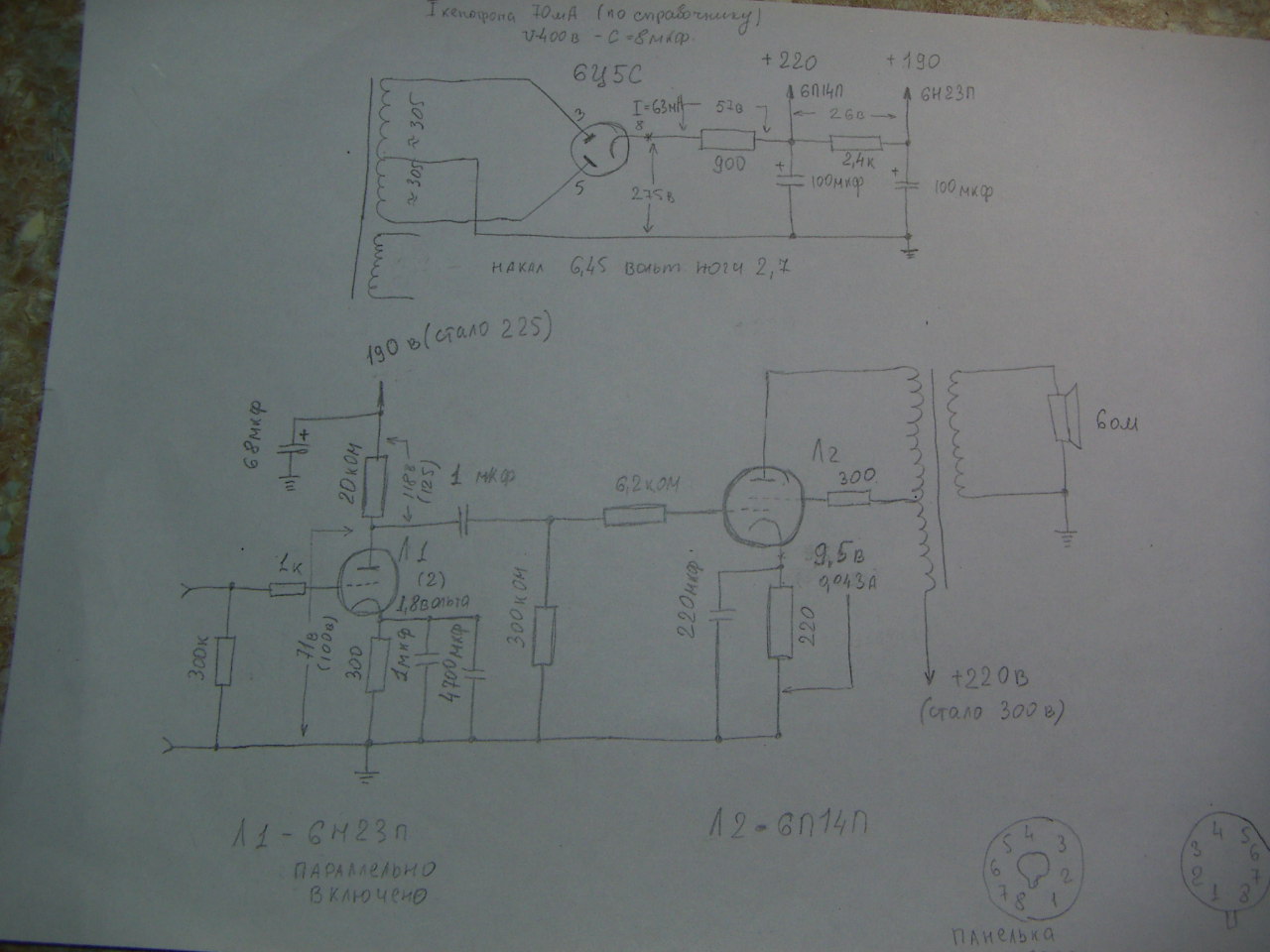

В управляющщюю сетку 6П14П резистор нарисовали. Пусть раз в 10 больше чем надо, это неважно. А вот в управляющщюю сетку 6Н23П - постиснялись. А надо бы. Гденть 330...1000 Ом, точное значение неважно.
...и в экранирующщюю сетку 6П14П - тоже... Ом по триста или тысяче
...ну или просто с анодов 6Н23П кинуть на землю или им на катоды, не знаю, как лучше, гденть по 100 пик древнесовецкой керамики. Красненькие такие. Или синенькие. КТК штоле... Которые потолще, гденть мм 5 диаметром - по определению на 500 Вольт, самое оно.
...если оно генерит в коротковолновом диапазоне - китайский осцилл боюсь что ничего не покажет...
И конденсаторы пробовал. Ноль. Весь корпус усилителя как большой микрофон. Реагирует только один канал... :evil:
Вот так стало.
...это не сетка, это просто экран между половинками.
Не так выразился. :D
Да можно заземлить, хуже уже не будет.

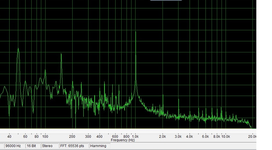

И вновь продолжается бой....с фоном. А пока.

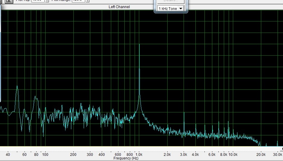

Увеличил напряжение питания первой лампы до 225, на аноде стало 100 вольт(было 70), смещение(при 300 ом) -2 вольта получилось(было 1,8 вольт). Разница небольшая, а вторая гармоника стала ниже Дб на 10-15...(не сохранил картинку.) При увеличении громкости, соотношение уровня гармоник практически не меняется. Надо еще попробовать увеличить.. :lol:
Для сравнения Каменный усилитель. Микрофон в 2см от динамика. Синий график-камень, зеленый-лампа. 8-)
схема2.JPG [ 173.57 КБ | Просмотров: 645 ]
спектр лампа.jpg [ 125.17 КБ | Просмотров: 645 ]
спектр камень.jpg [ 134 КБ | Просмотров: 645 ]
любая лампа имеет линейность больше при большем токе через неё. Ну пока мы не залезли в область насыщения катода

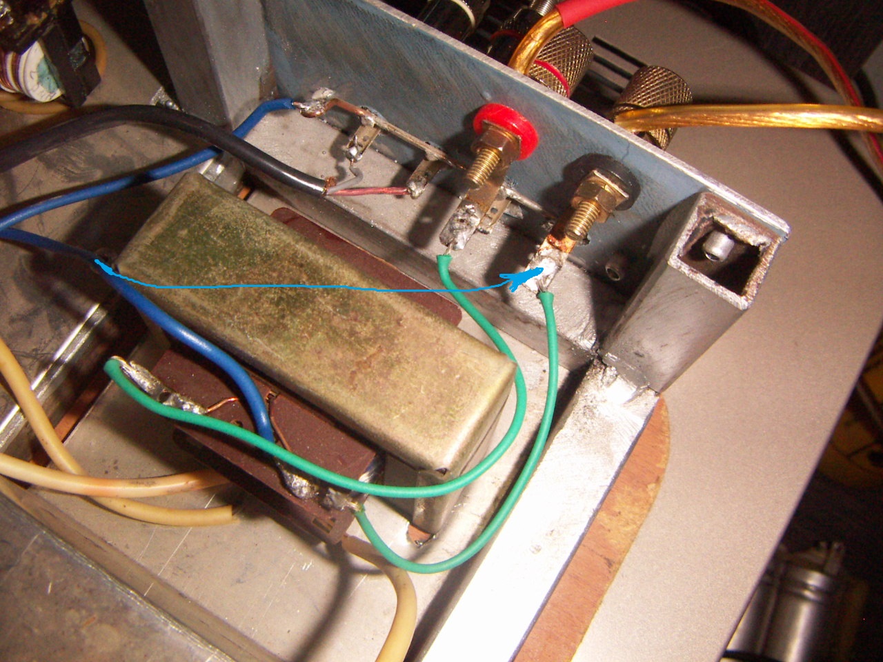

Проблема с фоном решилась перепайкой земляного провода подходящего от точки соединения земель в выходу звукового трансформатора. Стрелкой, как было припаяно.

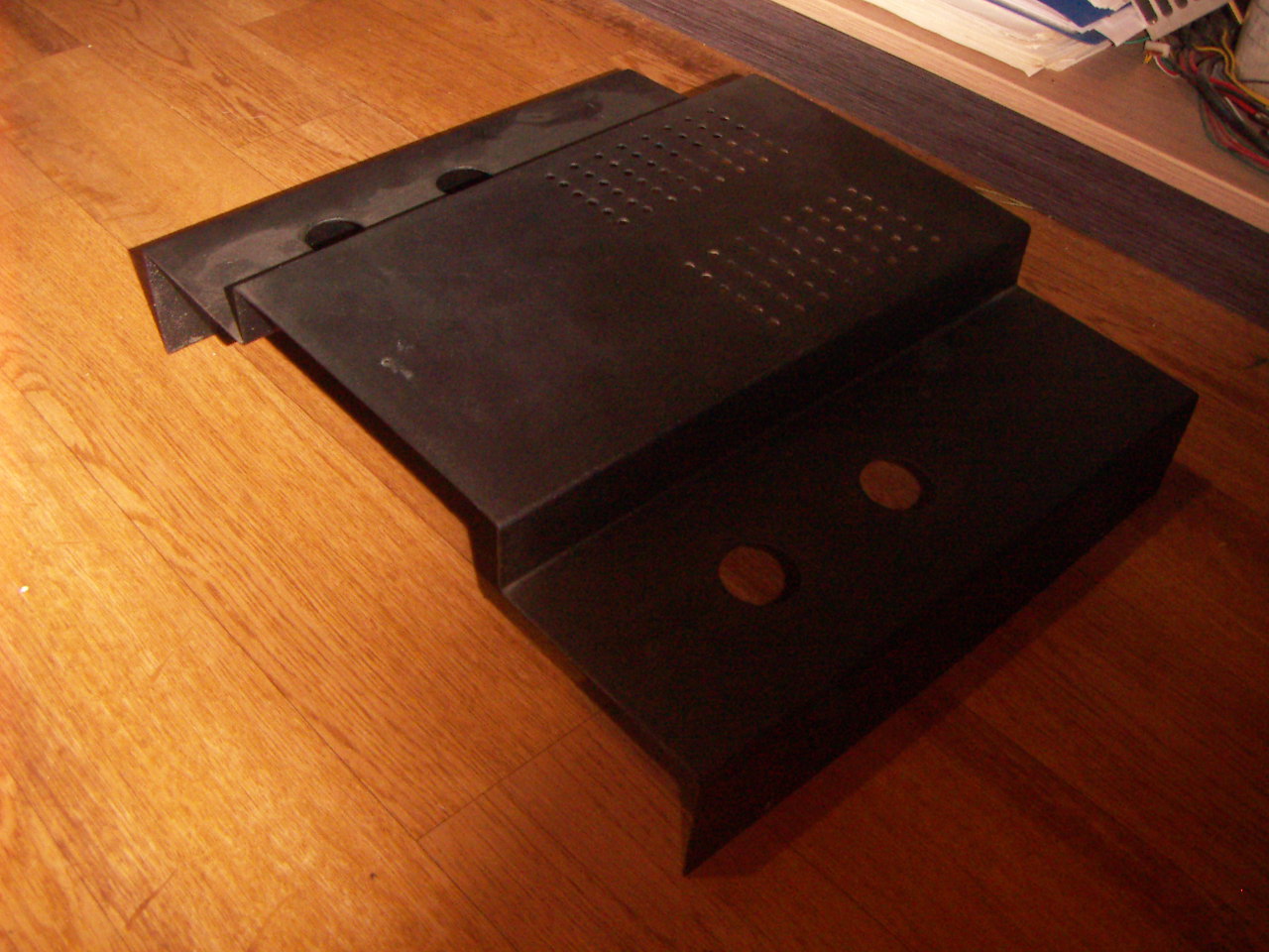

НО...Если накрыть усилитель крышкой, проблема вновь появляется....Нет крышки, нет проблем... :D
Пробовал крышку прикрутить, думал контакт с корпусом появится и проблема решится. Не...Не угадал. :D
А так ни чего, душевно поет. Может лампы новые прикупить... 8-)

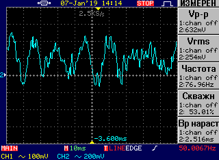

Напруга прикольно под музыку прыгает в питании 6п14п, под музыку. Это при громкости, чуть выше комфортной. :)
пульс3музыка.BMP [ 19.54 КБ | Просмотров: 631 ]
Чуть-чуть обманул, у лампы вторая увеличивается....да и у камня тоже :oops:
Получается при прослушивании лампы, вторая гармоника выше третьей. У каменного они примерно на одном уровне становятся. Но это у меня так получилось... :2piv:
