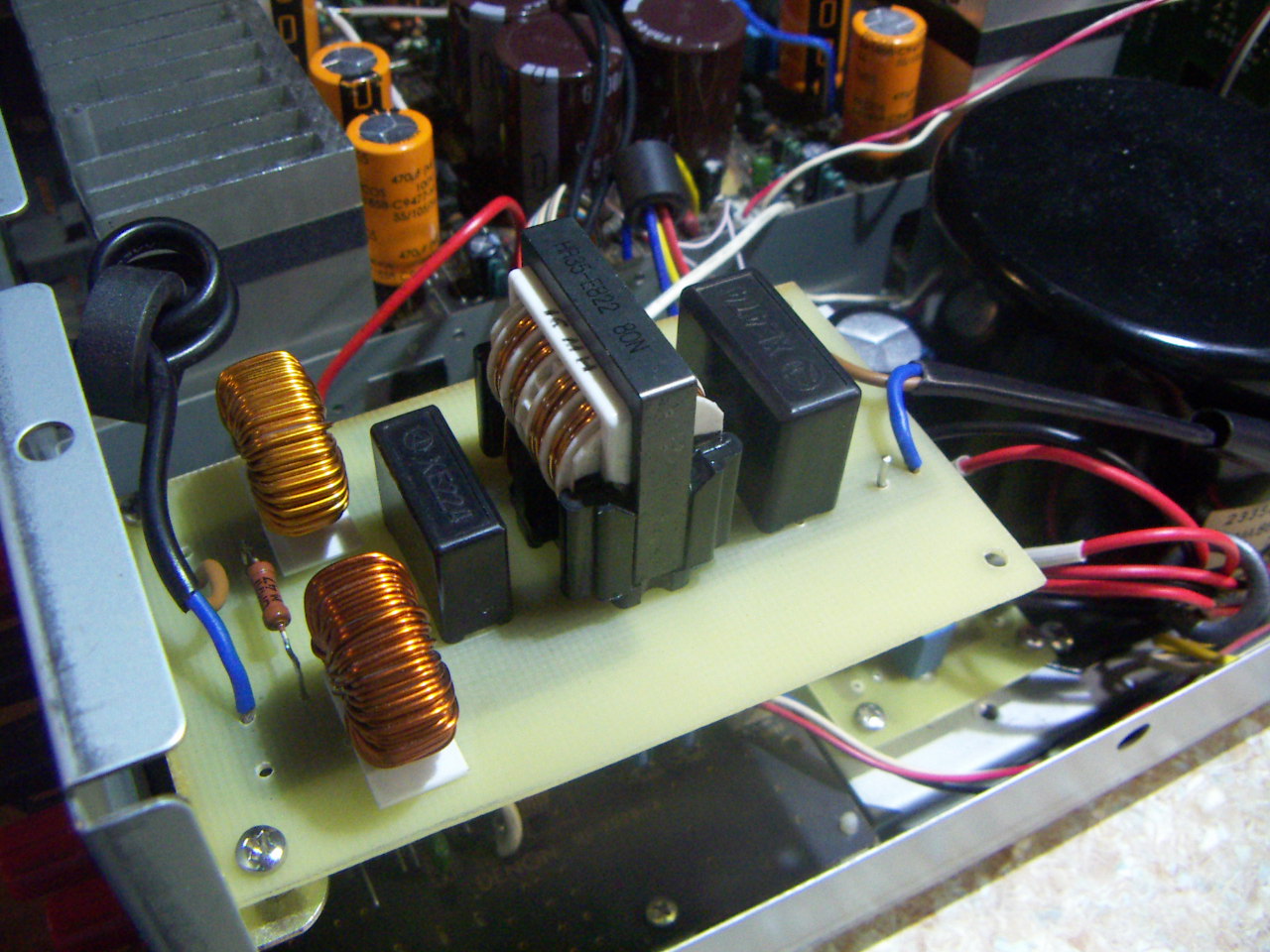

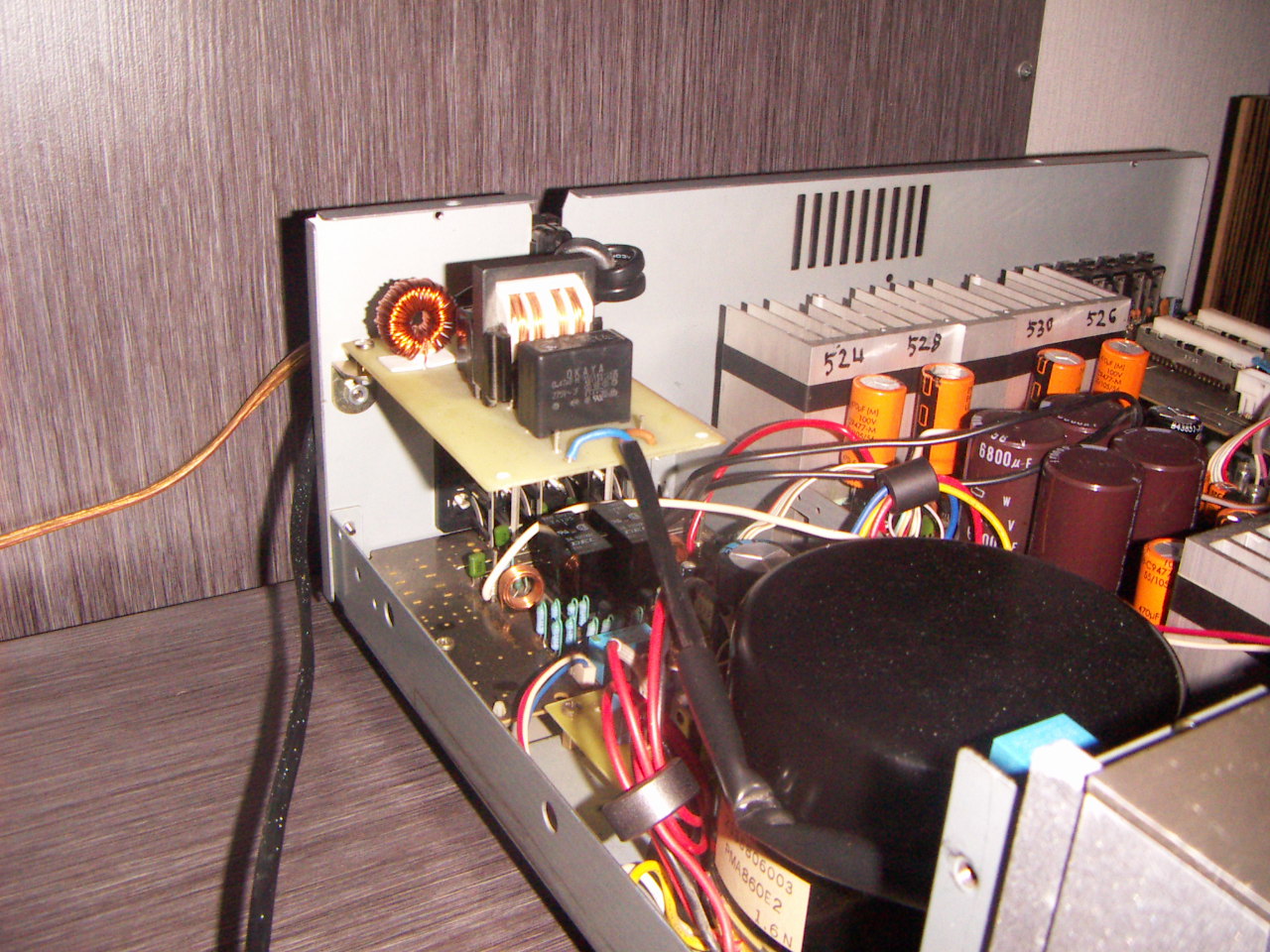

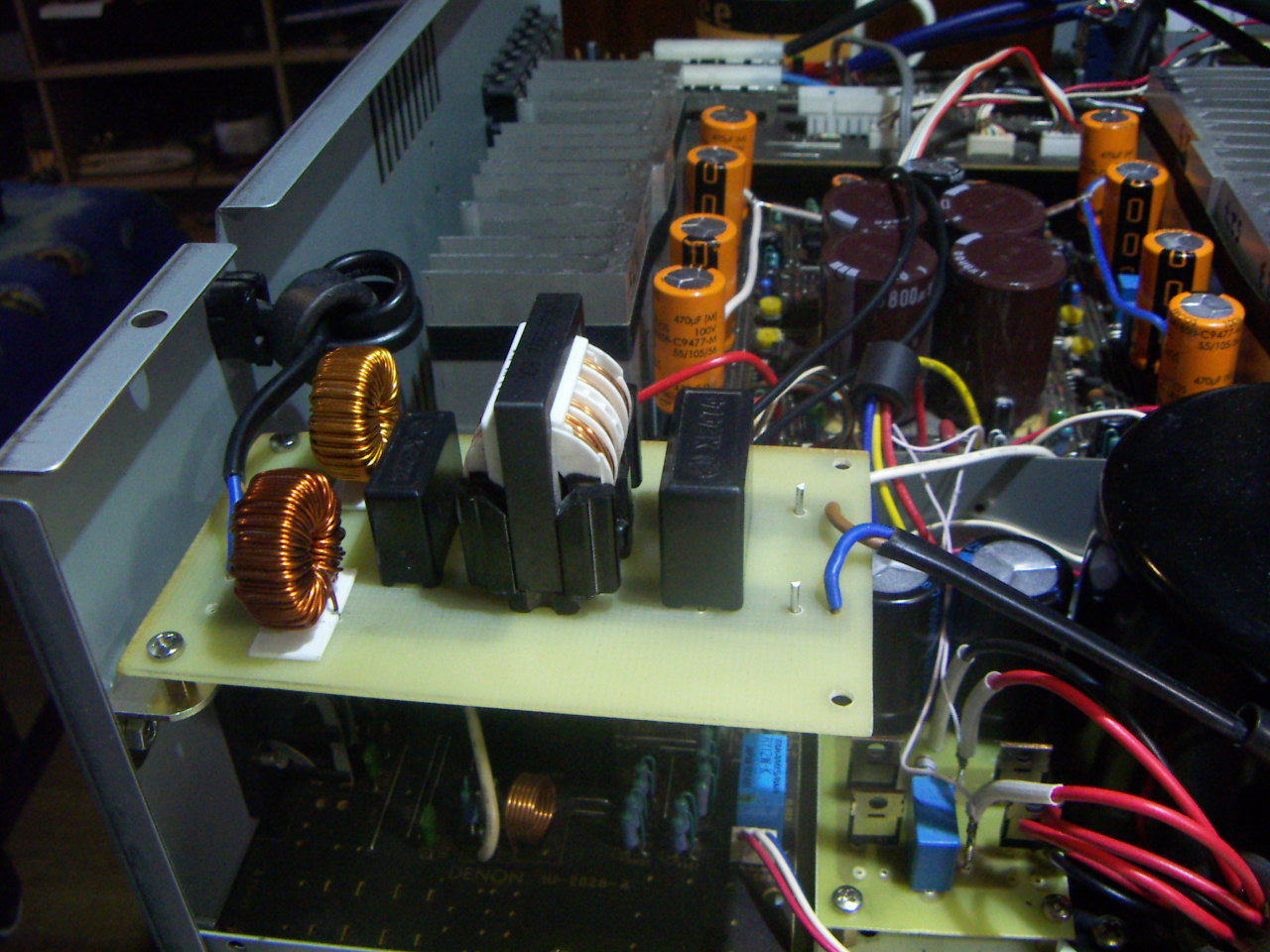

Горыныч...Не верь ни кому... Ништяк фильтр работает. :cool: Нижняя фотка, уже в работе. Слухаю :dk:
Осталось как то по другому завести провод, а то при выключении фильтр остаётся подключенным к сети. Приходится из розетки вытыкать. :( И стоечку одну поставить.
Кто говорит, что звуку поплохеет...., его маркетолог укусил.... :lol: Надо же всякие кондиционеры продавать и пр... ;)
PICT0551.JPG [ 311.25 КБ | Просмотров: 1331 ]
PICT0552.JPG [ 305.35 КБ | Просмотров: 1331 ]
PICT0553.JPG [ 379.92 КБ | Просмотров: 1331 ]

алек-сей писал(а):
Ништяк фильтр работает. Нижняя фотка, уже в работе. Слухаю
Молодца! :cool:

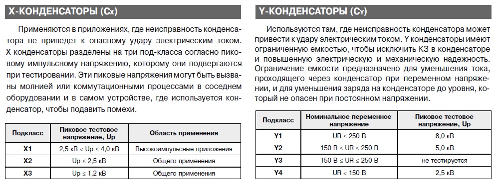

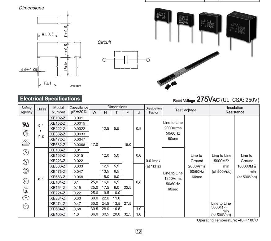

Непрочитанное сообщениеДобавлено: 10 мар 2018, 11:40
алек-сей писал(а):
они для пром применения и выдерживают импульсы до 2,5 квольт. В отличии от Х2, которые держут до 1,25 квольта.
Совсем запутал меня интернет....С сайта.
К этим конденсаторам предъявляются такие требования – они должны выдерживать максимально допустимые в сети всплески, не загораться при выходе из строя и не поддерживать горение.
Сейчас используются два основных подкласса X-конденсаторов – X1 и X2.
X1 – используются в промышленных устройствах, подключаемых к трехфазной сети. Эти конденсаторы гарантированно выдерживают всплеск напряжения в 4кВ.
X2 – самый распространенный класс конденсаторов. Используется в бытовых приборах с номинальным напряжением сети до 250В, выдерживают всплеск до 2.5кВ.
Скрин EPCOS
Скрин мануала... Оkayа xe224 :? Или я разные параметры читаю?
Да вообще уже каша в голове..... :lol:
скрин епкосы.jpg [ 189.05 КБ | Просмотров: 1287 ]
скрин.jpg [ 146.25 КБ | Просмотров: 1287 ]

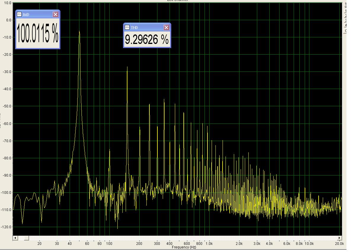

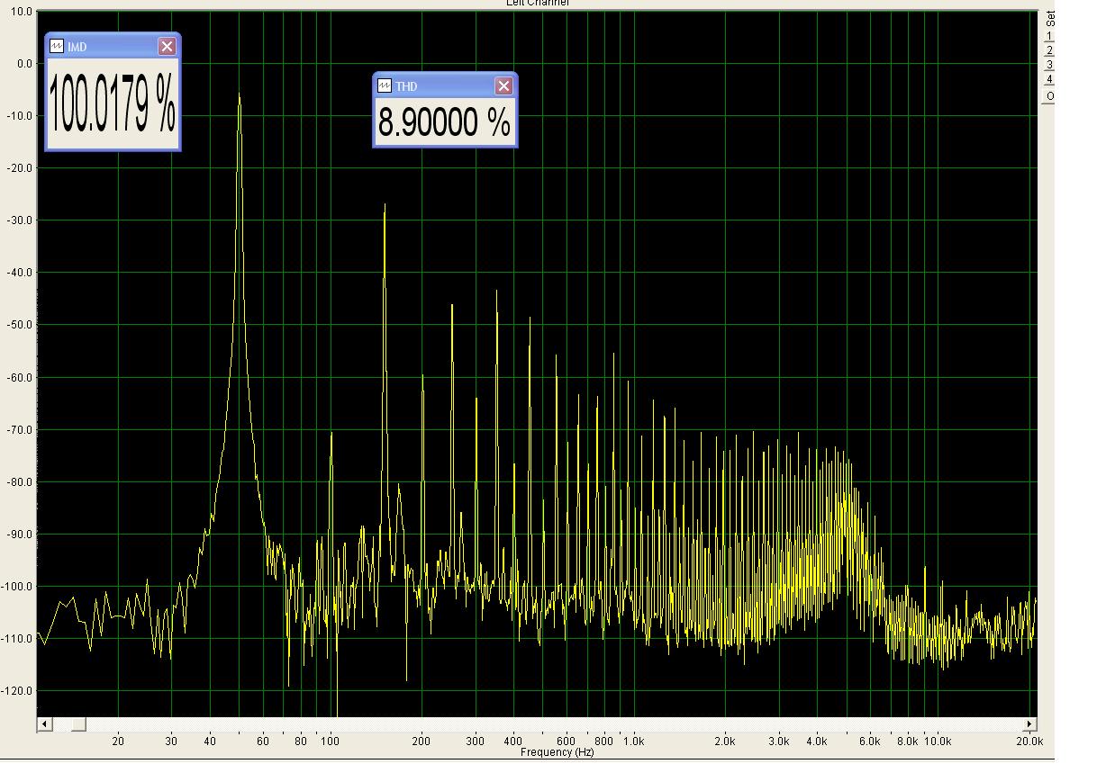

 Заголовок сообщения: Питание
Непрочитанное сообщениеДобавлено: 10 мар 2018, 20:04
Но весьма интересно.... :?
Подцепил щуп прям на Деноне, после фильтра....
1. Денон выключен
2. Денон включен(без нагрузки, без сигналов).....

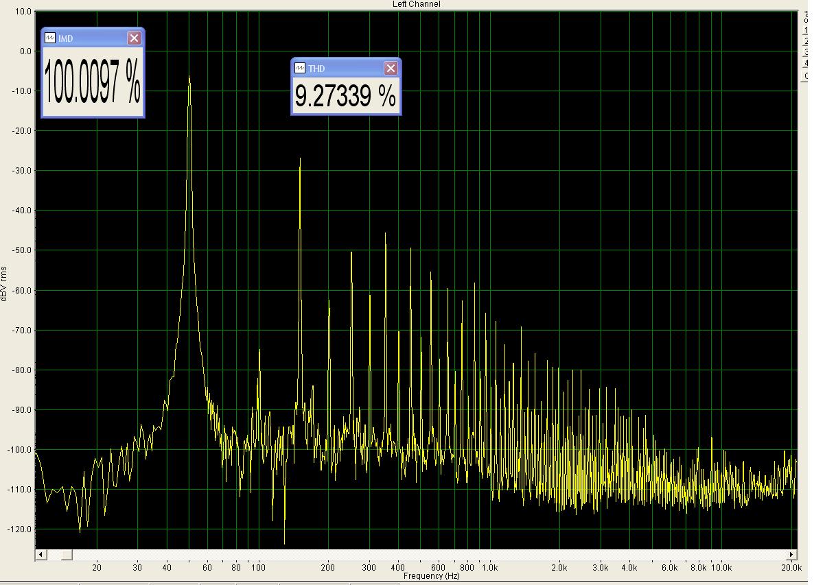

3сеть через фильтр вечером.JPG [ 164.68 КБ | Просмотров: 1266 ]
4сеть через фильтр вечером с нагрузкой.JPG [ 165.15 КБ | Просмотров: 1266 ]
Непрочитанное сообщениеДобавлено: 10 мар 2018, 20:06
Картинки перед фильтром
1. Денон выключен
1сеть без фильтра вечером.JPG [ 165.99 КБ | Просмотров: 1266 ]
2сеть без фильтра вечером с нагрузкой.JPG [ 163.91 КБ | Просмотров: 1266 ]
Но за то с фильтром не видно, как плазма в сеть серет..... :lol:
Интересно почему именно в районе 5 кгц. Фильтр, резонансы, или катушки фильтра что ловят..... :?

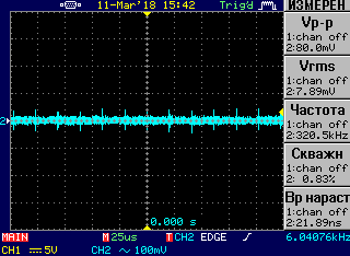

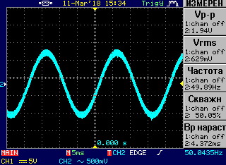

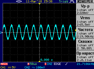

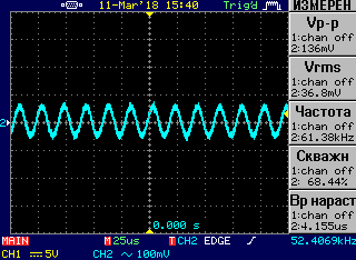

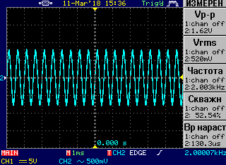

Пока сыр-да бор, на гитаре перебор.... :evil:

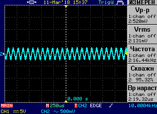

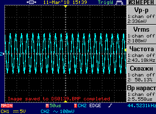

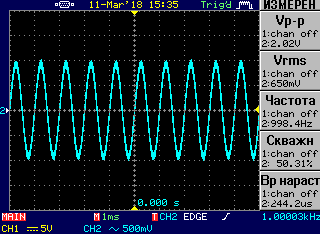

Снял АЧХ сего фильтра. На вход 1 вольт и от 50 гц до 50 кгц...
Выбросов нет...Есть небольшие подъёмы в районе 1 кгц(на меандре небольшая шишечка.. :lol: ) и 43 кгц.
От 50 гц до 1 кгц практически ровно, дальше спад.
После 20 кгц изменил масштаб по вертикали.
Вроде все по науке работает... :)
Почему такой спектр после фильтра...так и не понял... :?

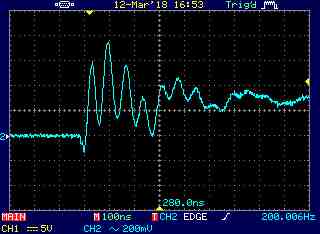

Непрочитанное сообщениеДобавлено: 12 мар 2018, 20:57
для запаха чего-нибудь стоит добавить.
Пожалуйста... :mrgreen:

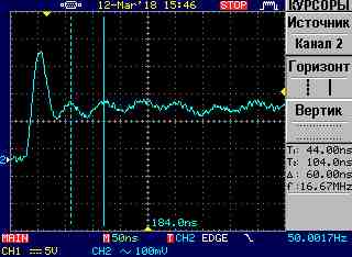

алек-сей писал(а):
Вот такая схема на сколько приблизит замеры к реальности, или получу те же результаты ?
Запаял, попробовал....Питание правда было 18 вольт. С генератора давал 14 вольт меандра.
При переполюсовке генератора разные результаты, но у всех диодов(что шоттки, что ультрафасты, что кд202)
Звенит на 15-16 мгц.....что шунтируй конденсатором, что нет... :? Но только на меандре(на синусе выбросы опять не нашел :D )
Такого замера, как на рисунке не получилось...? :?
Две картинки с разной полярностью подключения генератора.
с6.jpg [ 8.16 КБ | Просмотров: 1307 ]
с2.jpg [ 9.7 КБ | Просмотров: 1307 ]
