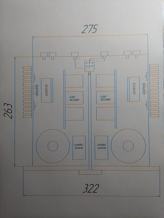

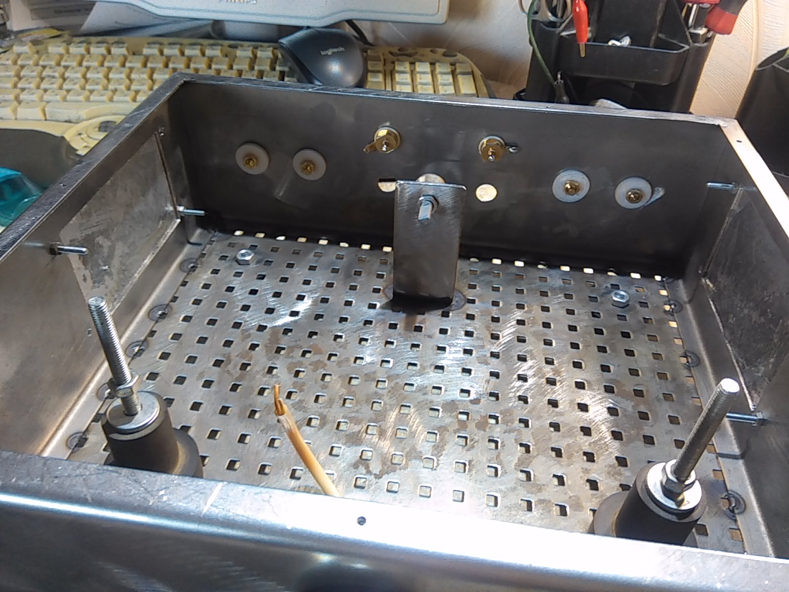

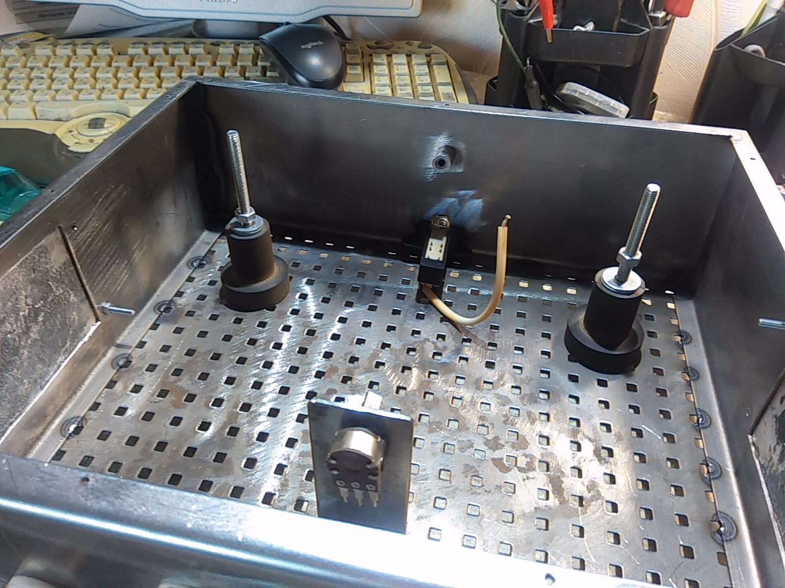

Вот, где лучше сетевой провод до трансов проложить?
IMG_20190228_112814.jpg [ 227.05 КБ | Просмотров: 2703 ]

Чета не по хайфайному, почему не 430-434 ширина? :)
У меня в корректоре в 10 мм от экран блока сетевой идет, все пучком. Ну проложи в трубке алюмитовой или медной под одним из блоков питания....

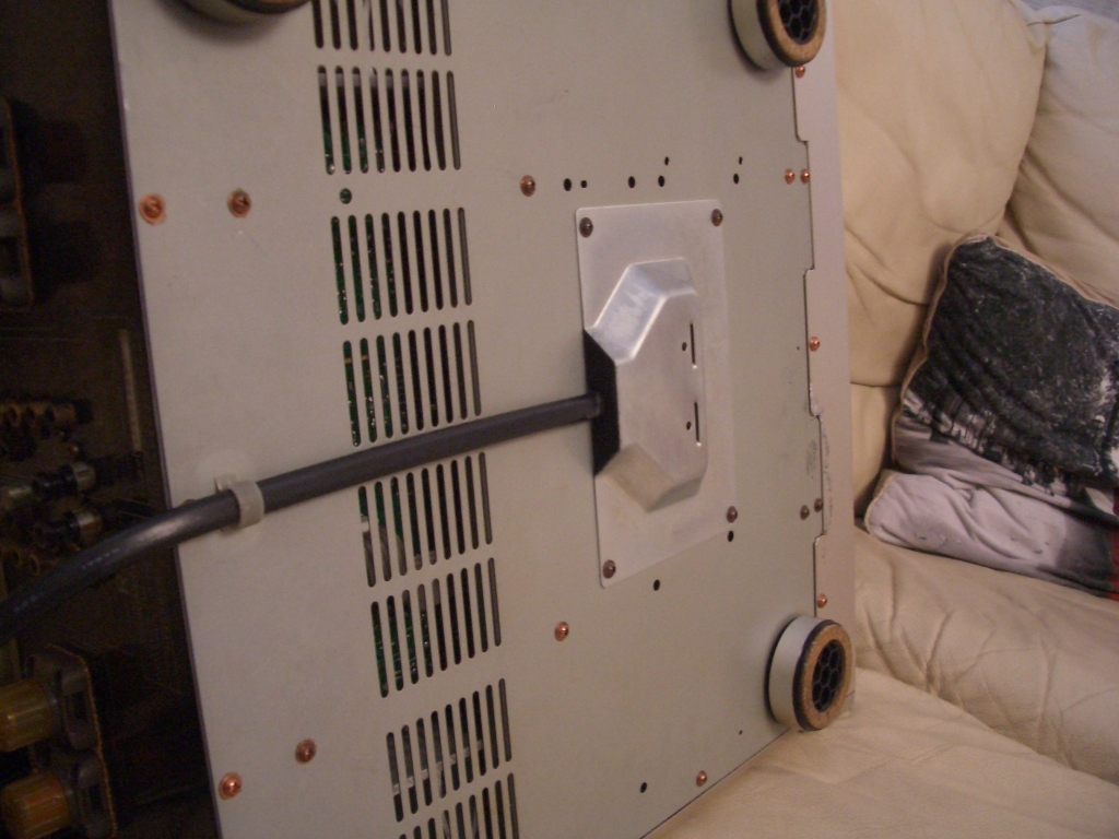

На моём Пио провод заведен под днище и заходит он в корпус под самымы трансами

Хочется покомпактнее. Да и внутри, не Хай-фай и не Хай-энд... Хенд-мейд... :D

Спереди подключение забабахать :)
Непрочитанное сообщениеДобавлено: 28 фев 2019, 13:34

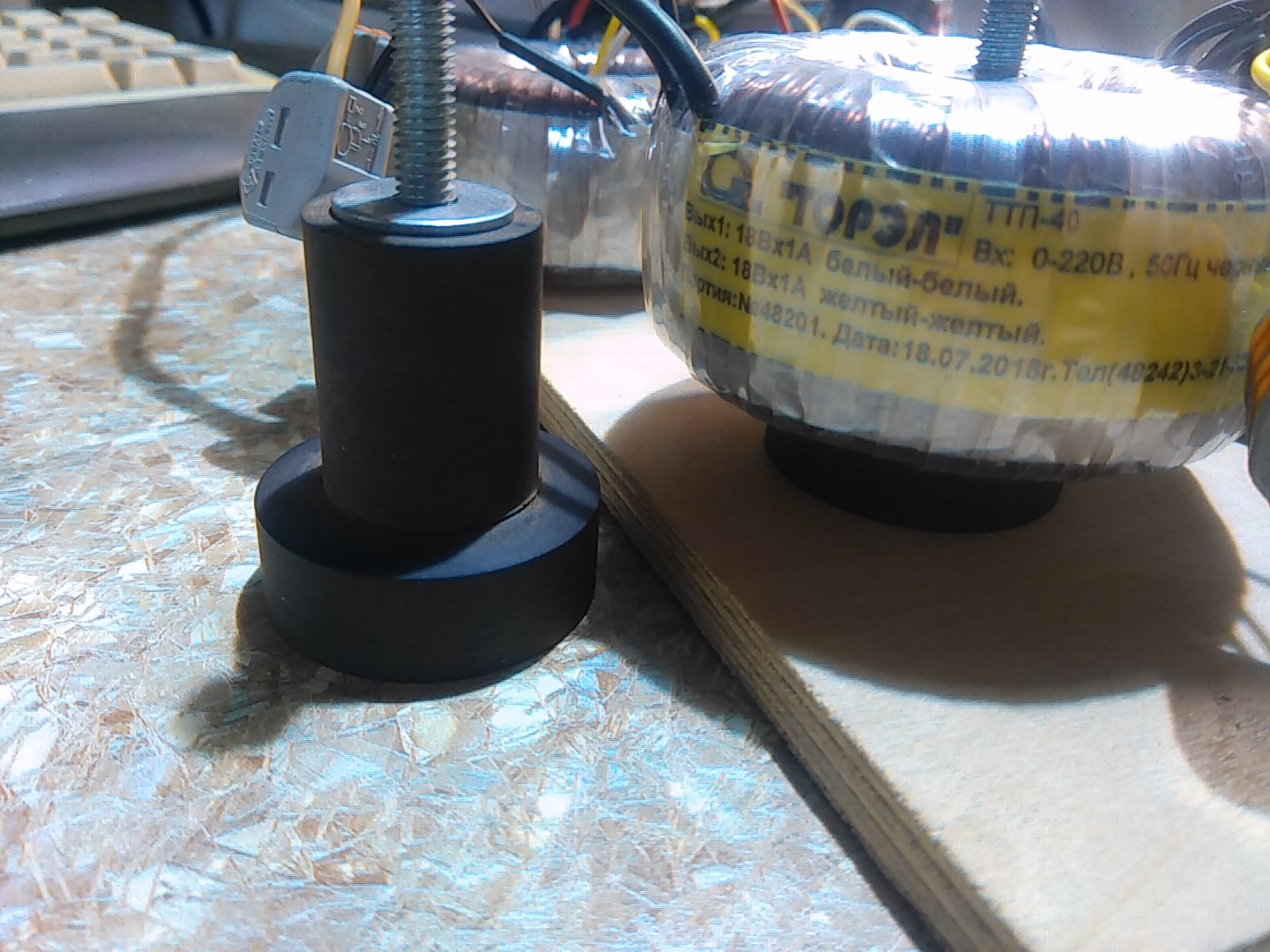

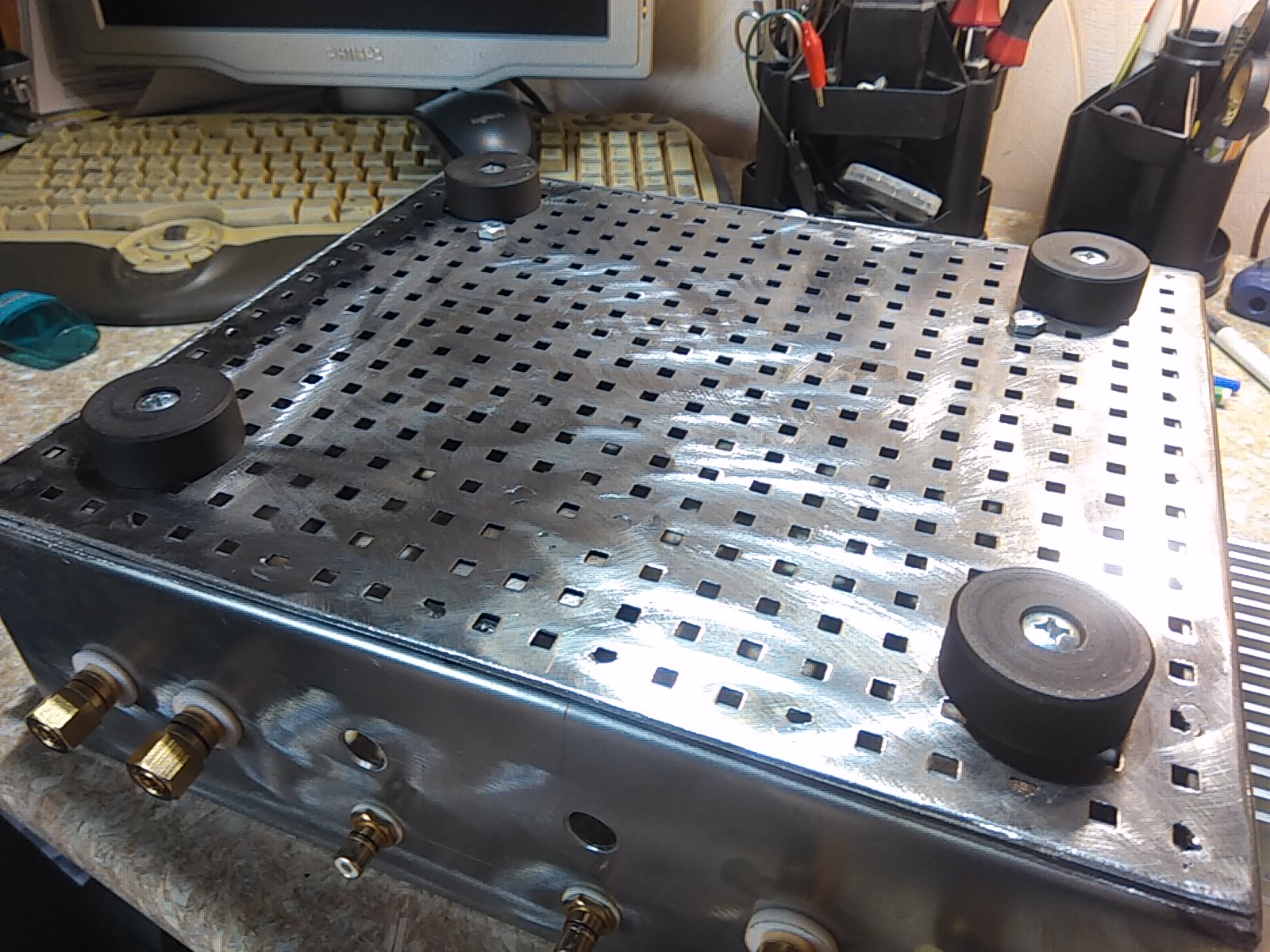

Ножки под торики выточил. Что то высоковаты получились... :D
IMG_20190228_143150.jpg [ 307.87 КБ | Просмотров: 2682 ]
Тока хотел предложить.))))

Как то так
CIMG0152.JPG [ 477.68 КБ | Просмотров: 2666 ]
Непрочитанное сообщениеДобавлено: 28 фев 2019, 18:32
Так и придётся..
Непрочитанное сообщениеДобавлено: 28 фев 2019, 18:33
Как то так
Разбирать не прошу...Под крышечкой разъем или колодка с винтами?
Непрочитанное сообщениеДобавлено: 28 фев 2019, 19:44
Сообщений: 22462
Эээ....нууу...эта. Таво, короче
Разъема точно нет. Колодка наверное и на два транса разводка

Там сетевой провод какой то фельдибоберный. В одном кабеле целая куча проводников идет, соединяясь только в сетевой вилке
Непрочитанное сообщениеДобавлено: 28 фев 2019, 20:22
Сообщений: 12107
Его благодарили: 6608
Ухты! :?
Непрочитанное сообщениеДобавлено: 28 фев 2019, 20:23
Сообщений: 22462
Этот от 09 и от двублочных. На моём четыре проводника, попроще
Трансики с виброразвязками...
Была такая бобышка эбонитовая, вот с неё и сделал.. :)

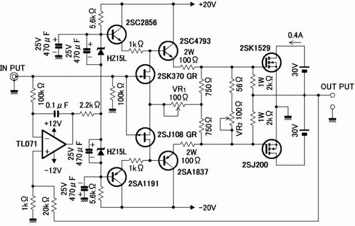

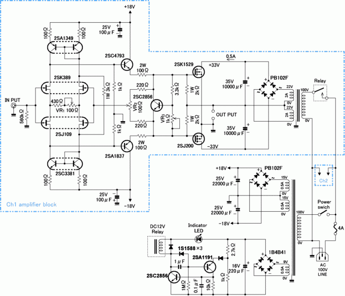

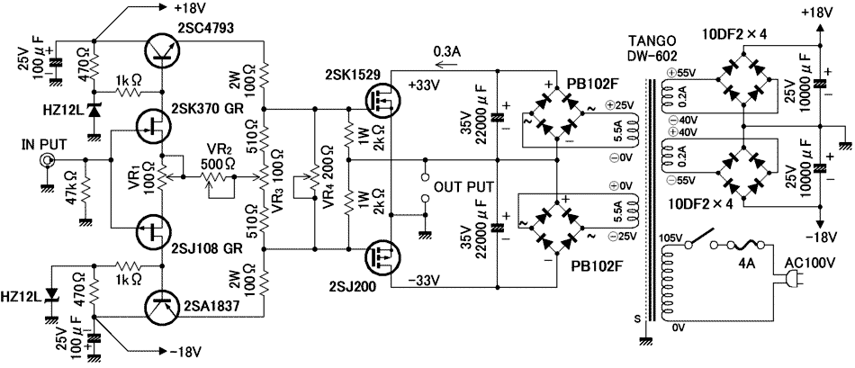

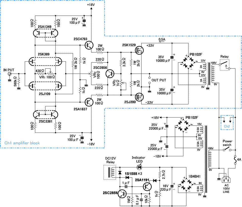

это точно... :D Чего они только не мудрят... Может кому интересно будет. http://www.ne.jp/asahi/evo/amp/index.htm
exp2.gif [ 47.65 КБ | Просмотров: 2632 ]
Непрочитанное сообщениеДобавлено: 28 фев 2019, 22:35
Сообщений: 12107
А что? Все красиво на бумаге))
Непрочитанное сообщениеДобавлено: 28 фев 2019, 22:44

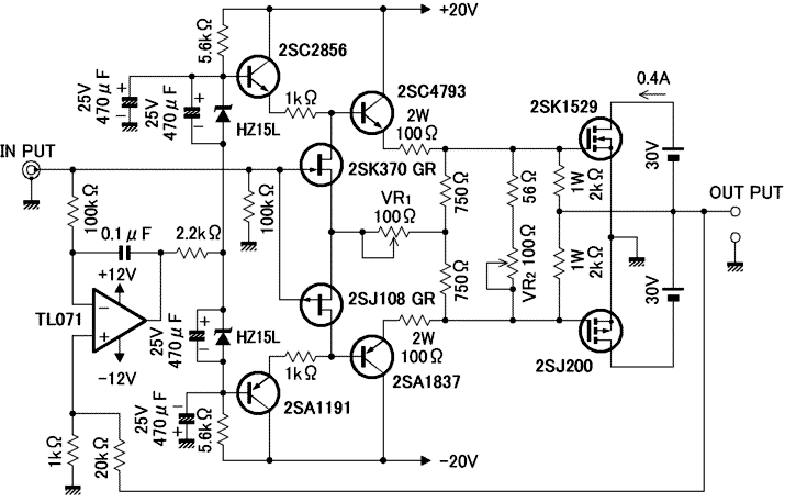

Пробуем собрать.....? 8-)
Непрочитанное сообщениеДобавлено: 28 фев 2019, 22:48
Сообщений: 12107
Вопрос, конешно, интересный! :D
Где вот только сборки брать? :?
Непрочитанное сообщениеДобавлено: 28 фев 2019, 22:57
Так в соседней теме человек на Али покупал. В Самаре нет... 8-)
Вот попроще есть, без сборок. ;)
exp3.gif [ 23.71 КБ | Просмотров: 2626 ]
exp1B.gif [ 31.67 КБ | Просмотров: 2626 ]

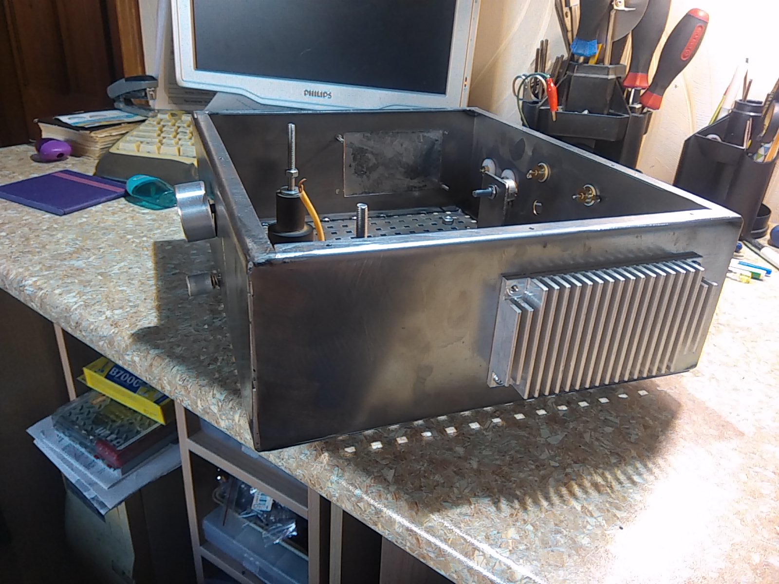

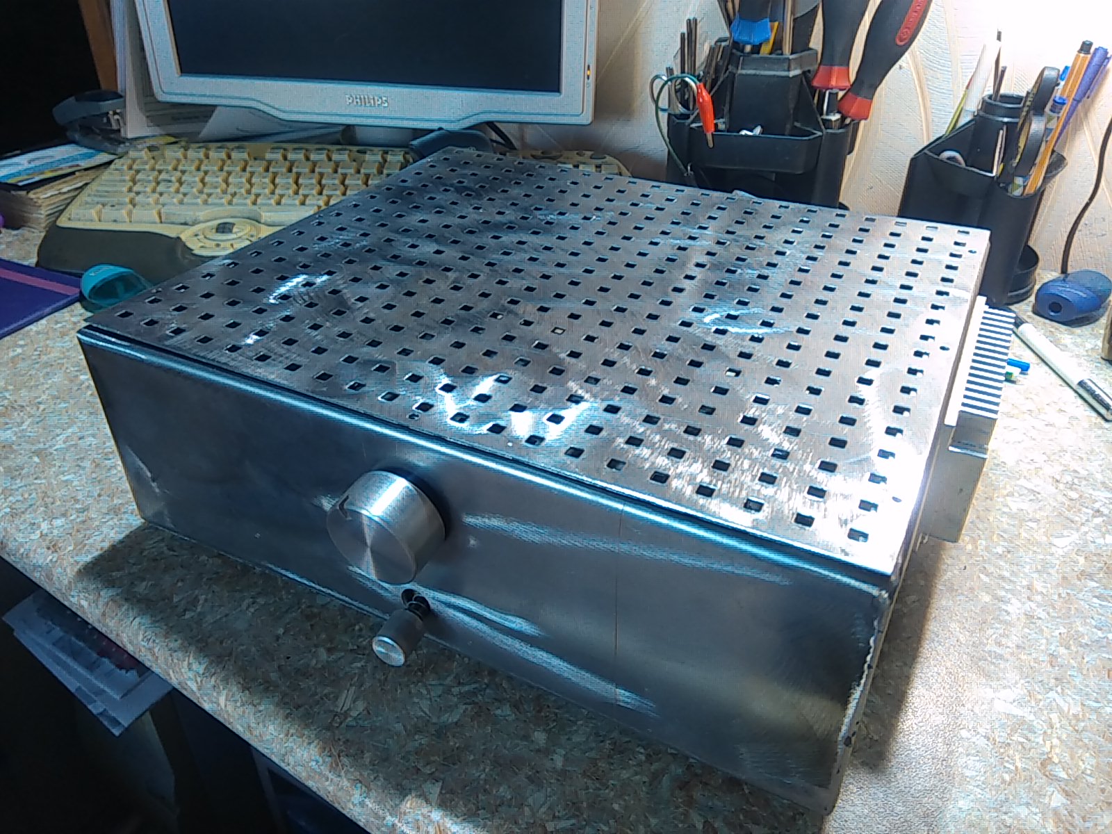

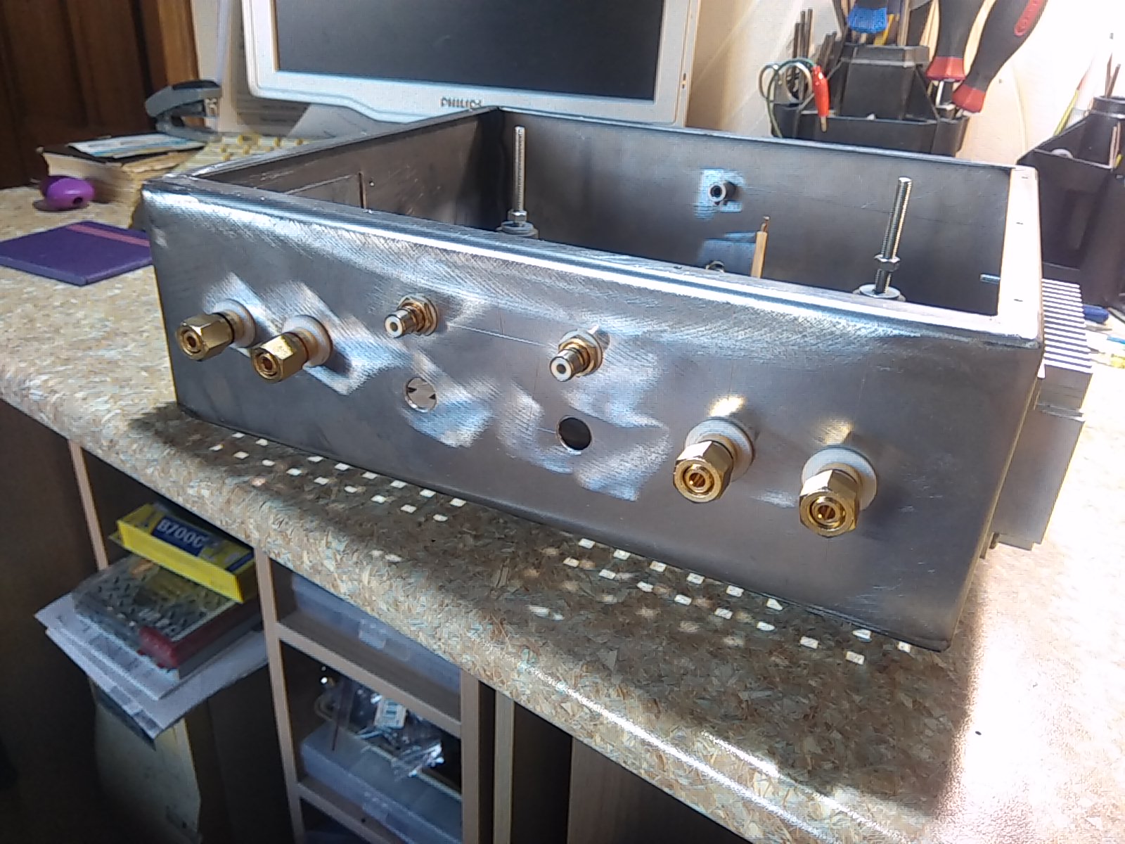

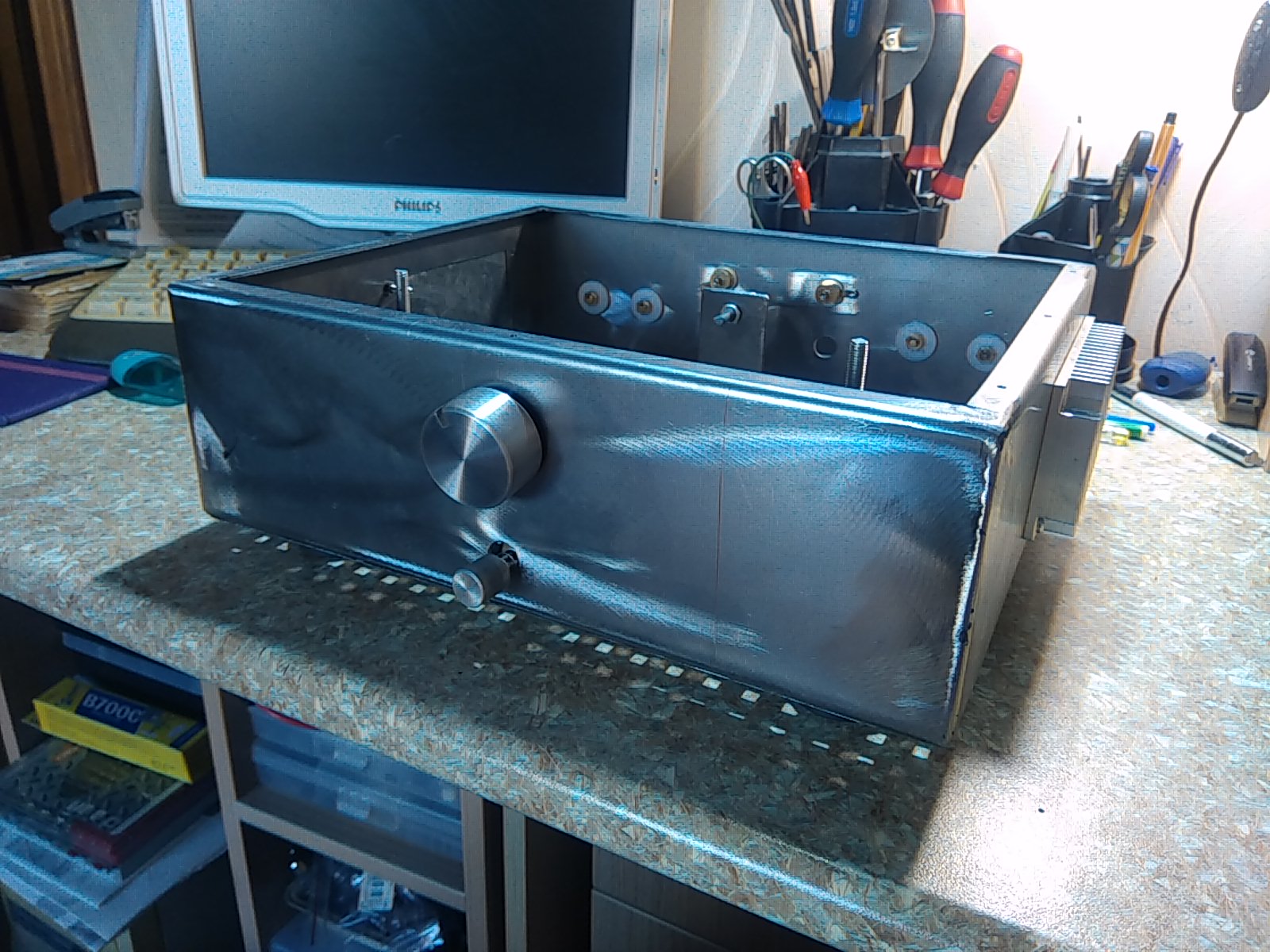

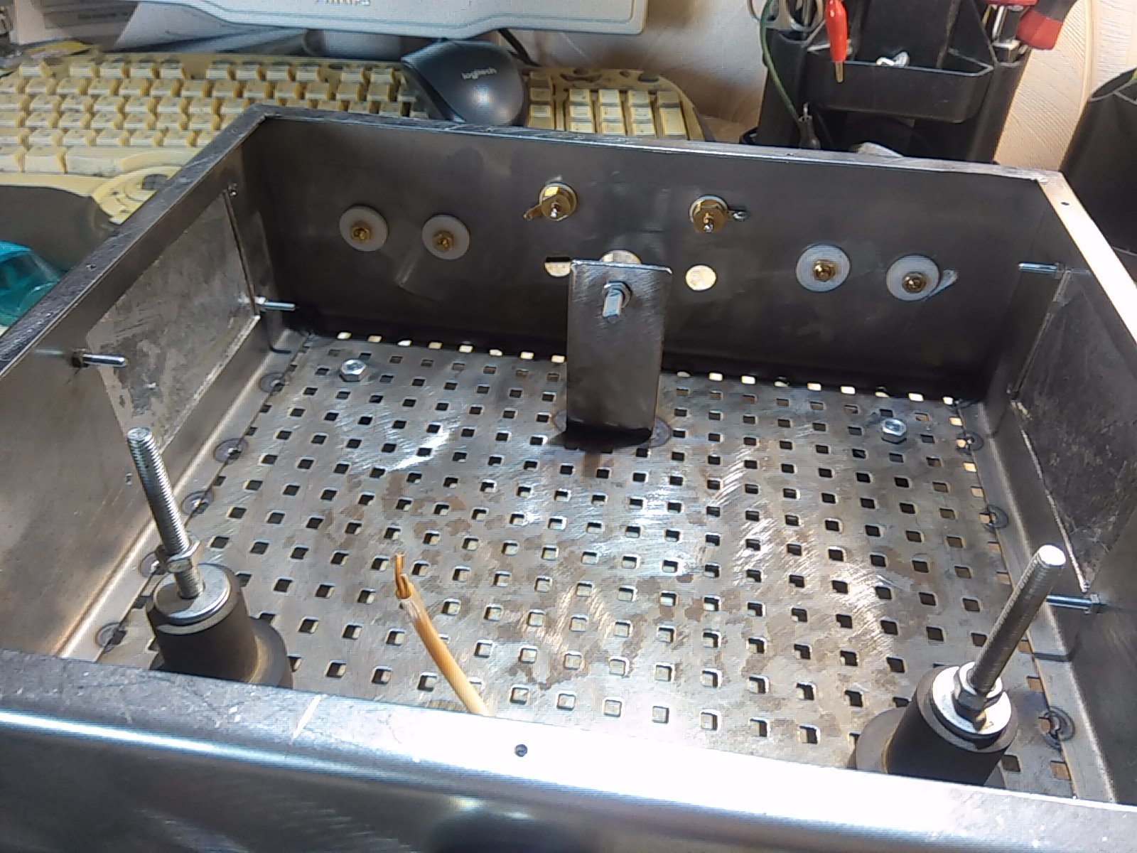

Жаль радиаторов других нет и кнопачку пока не подобрал. Думаю над передней панелью и примеряюсь... :)
IMG_20190412_175049.jpg [ 358.03 КБ | Просмотров: 2531 ]
IMG_20190412_175055.jpg [ 326.66 КБ | Просмотров: 2531 ]
IMG_20190412_175108.jpg [ 324.62 КБ | Просмотров: 2531 ]
IMG_20190412_175122.jpg [ 335.59 КБ | Просмотров: 2531 ]
IMG_20190412_175135.jpg [ 363.44 КБ | Просмотров: 2531 ]
IMG_20190412_175208.jpg [ 407.6 КБ | Просмотров: 2531 ]
IMG_20190412_175245.jpg [ 380.83 КБ | Просмотров: 2531 ]
