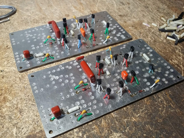

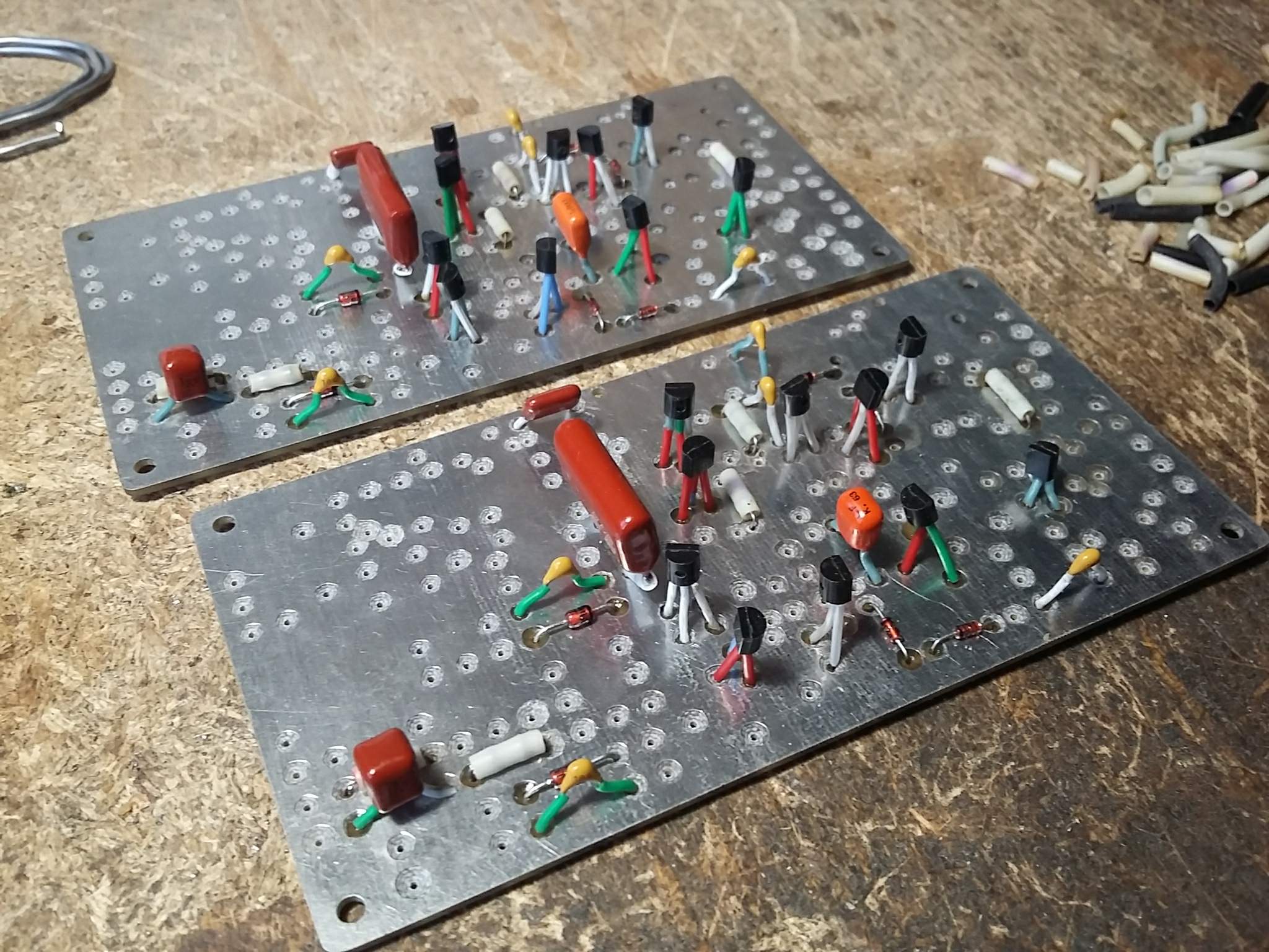

...бгггг.

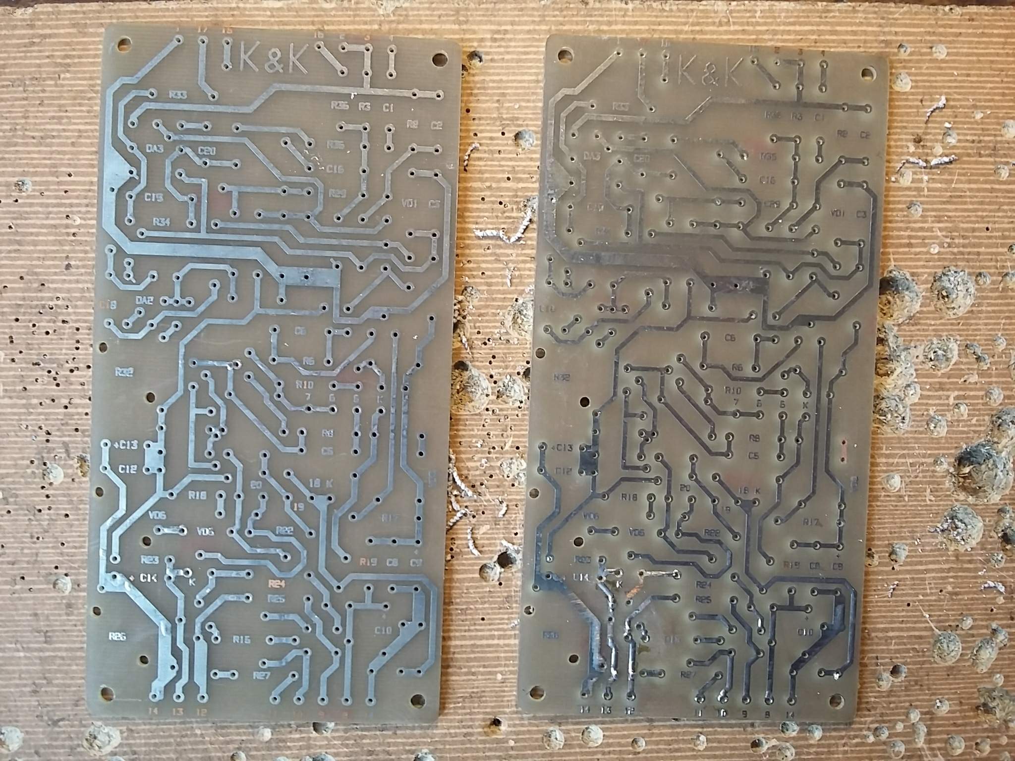

20231014_133330sm.jpg [ 256.47 КБ | Просмотров: 5743 ]
20231014_133342sm.jpg [ 365.65 КБ | Просмотров: 5743 ]
20231016_205827sm.jpg [ 468.38 КБ | Просмотров: 5743 ]
20231017_103927sm.jpg [ 367.21 КБ | Просмотров: 5743 ]

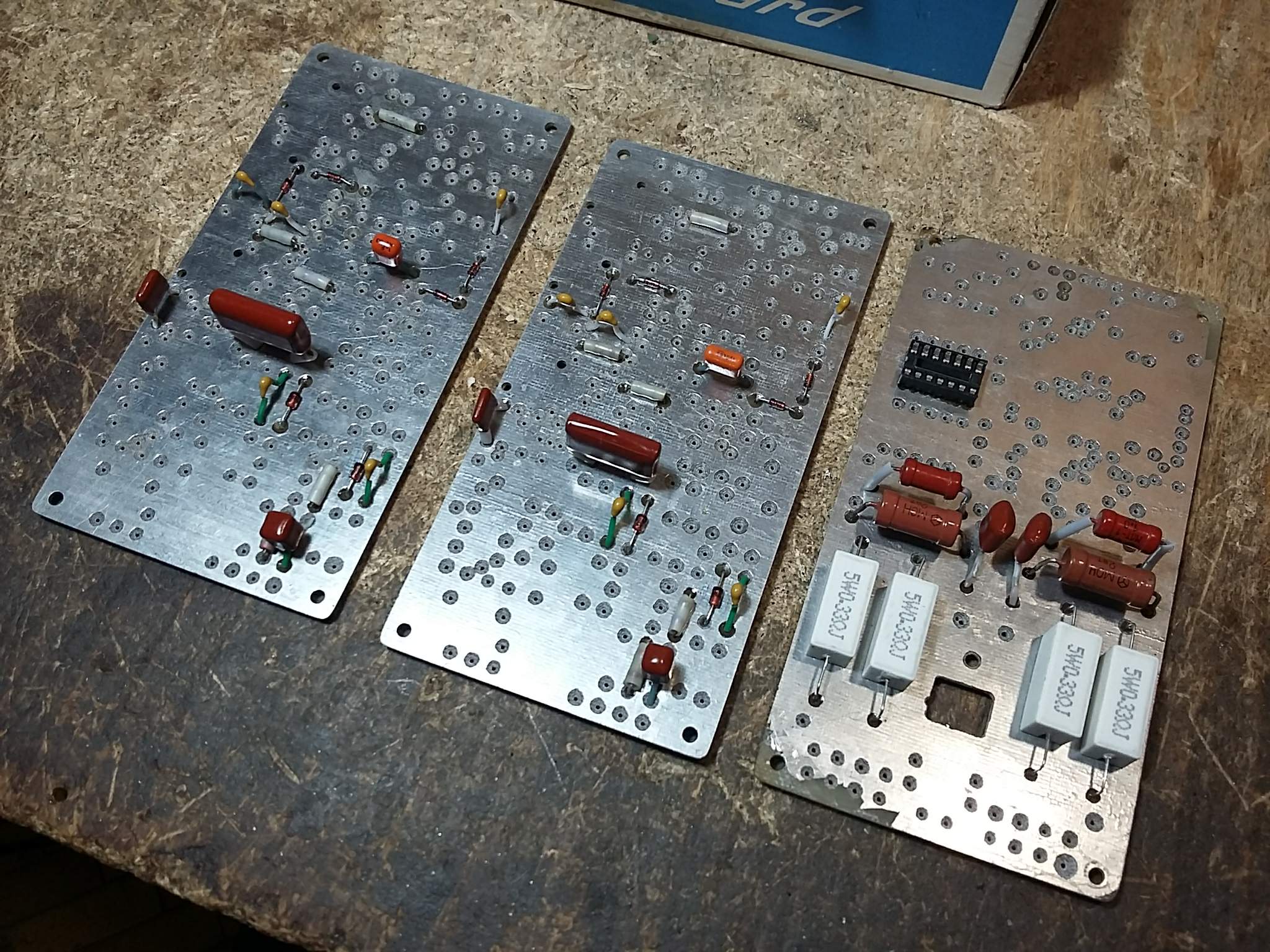

А можно последнюю платку с другого ракурса сфоткать? (Снизу)
Предполагаю, что это "кошмар отк". Или всё хорошо? :)

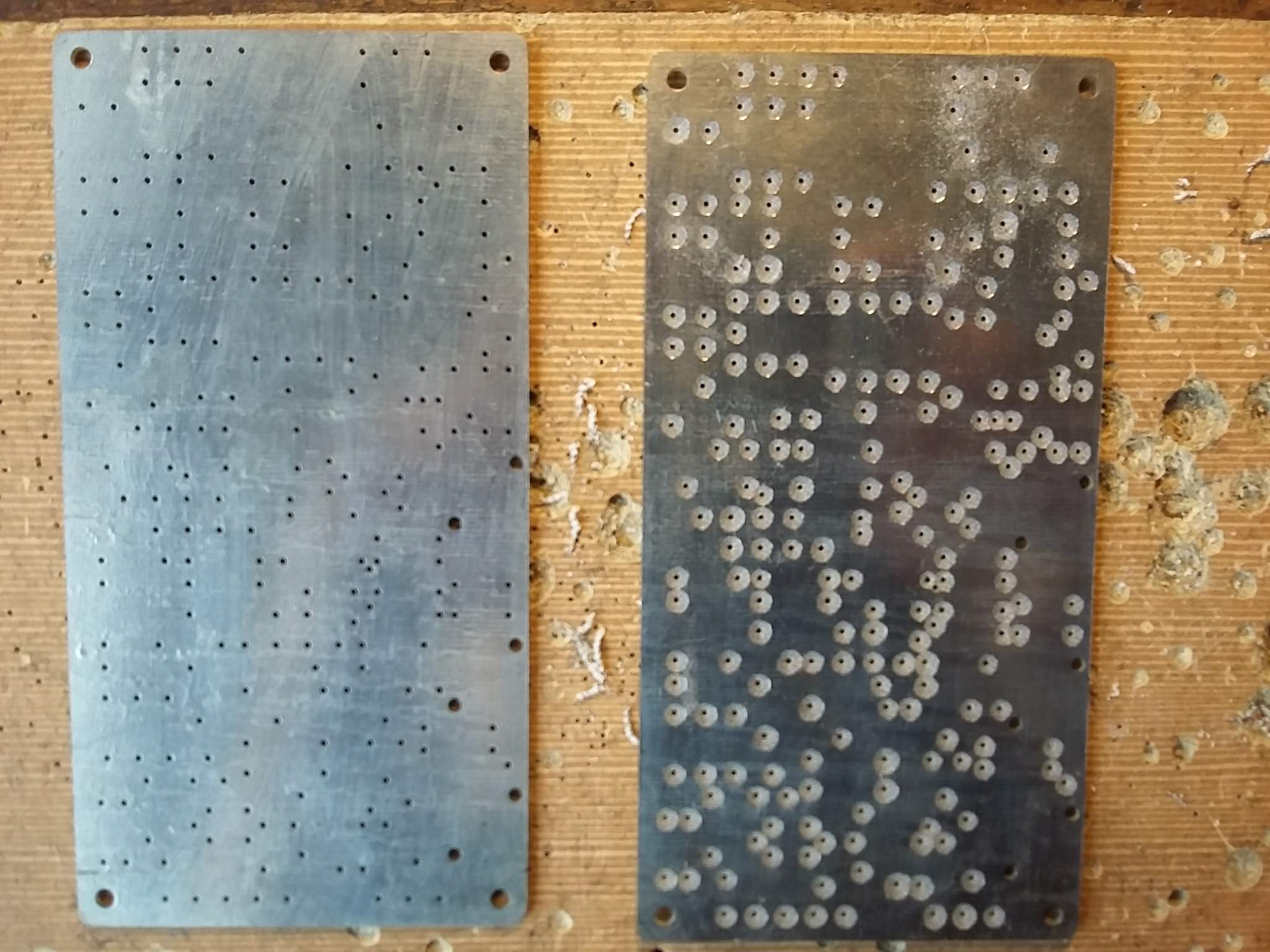

У меня вопрос: для чего такая рассверловка с лицевой стороны платы? (там, где элементы)
Первый раз такое вижу. :?

Она вроде сверху металлизированная, вот зенкером и прошлись по отверстиям, для изоляции

Тогда все понятно. Не разглядел сразу покрытие.
Непрочитанное сообщениеДобавлено: 17 окт 2023, 19:59
Вот и я, когда платы покупал - не разглядел... а теперь сношаюсь.

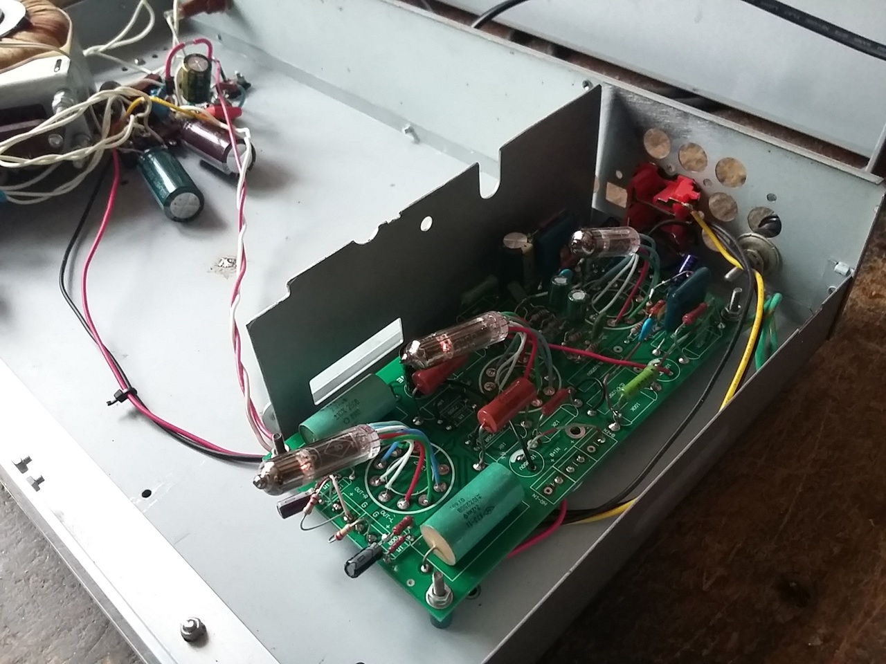

Бгггг.

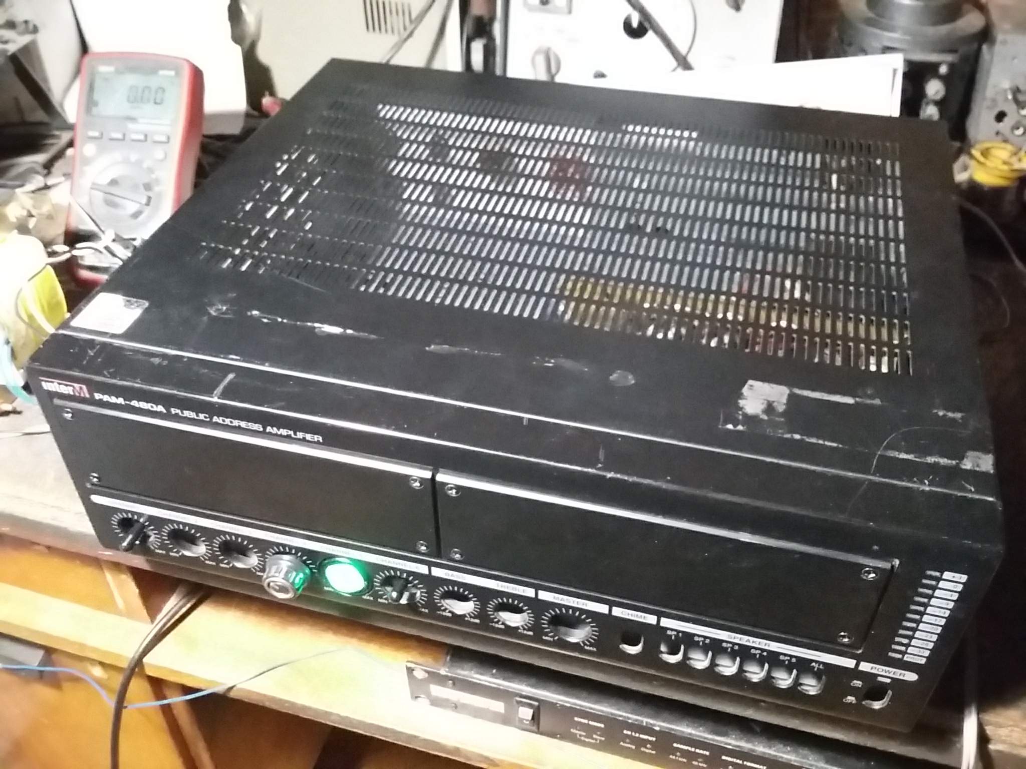

20231023_131227sm.jpg [ 349.14 КБ | Просмотров: 5580 ]
20231022_231819sm.jpg [ 273.32 КБ | Просмотров: 5580 ]

Ну а шо, симпатишный такой Бгггг. На место заглушек напрашиваются огромныя волюметры

Главное ,зелёненькое светится, слева .
Короче, потенциал у аппарата есть

в сервант! на главную полку!
Кандидат в потерпевшие такого не заказывал.

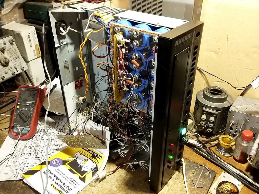

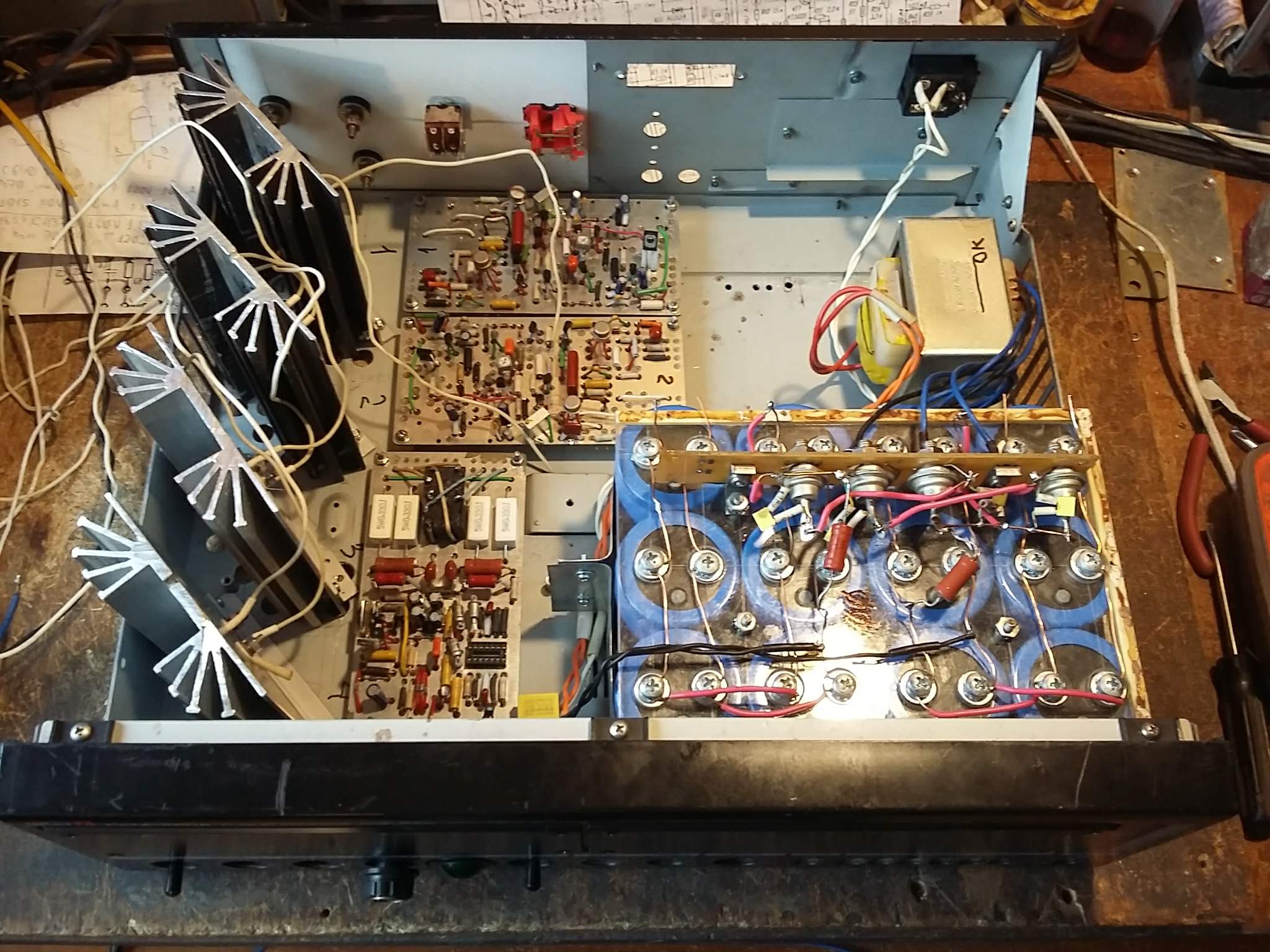

iAL-3b43Qr0[1].jpg [ 351.95 КБ | Просмотров: 5415 ]
hasWDBL3h_M[2].jpg [ 346.38 КБ | Просмотров: 5415 ]

Лампочко не зелененькое! Незачот! :D

Платы какие то фабричные.

Платы
Под эту фииричизкую дурь, ыаръвосимьсоттриццачетыри.
Только собрана на ней схема мокентошыга цыдваццадва.

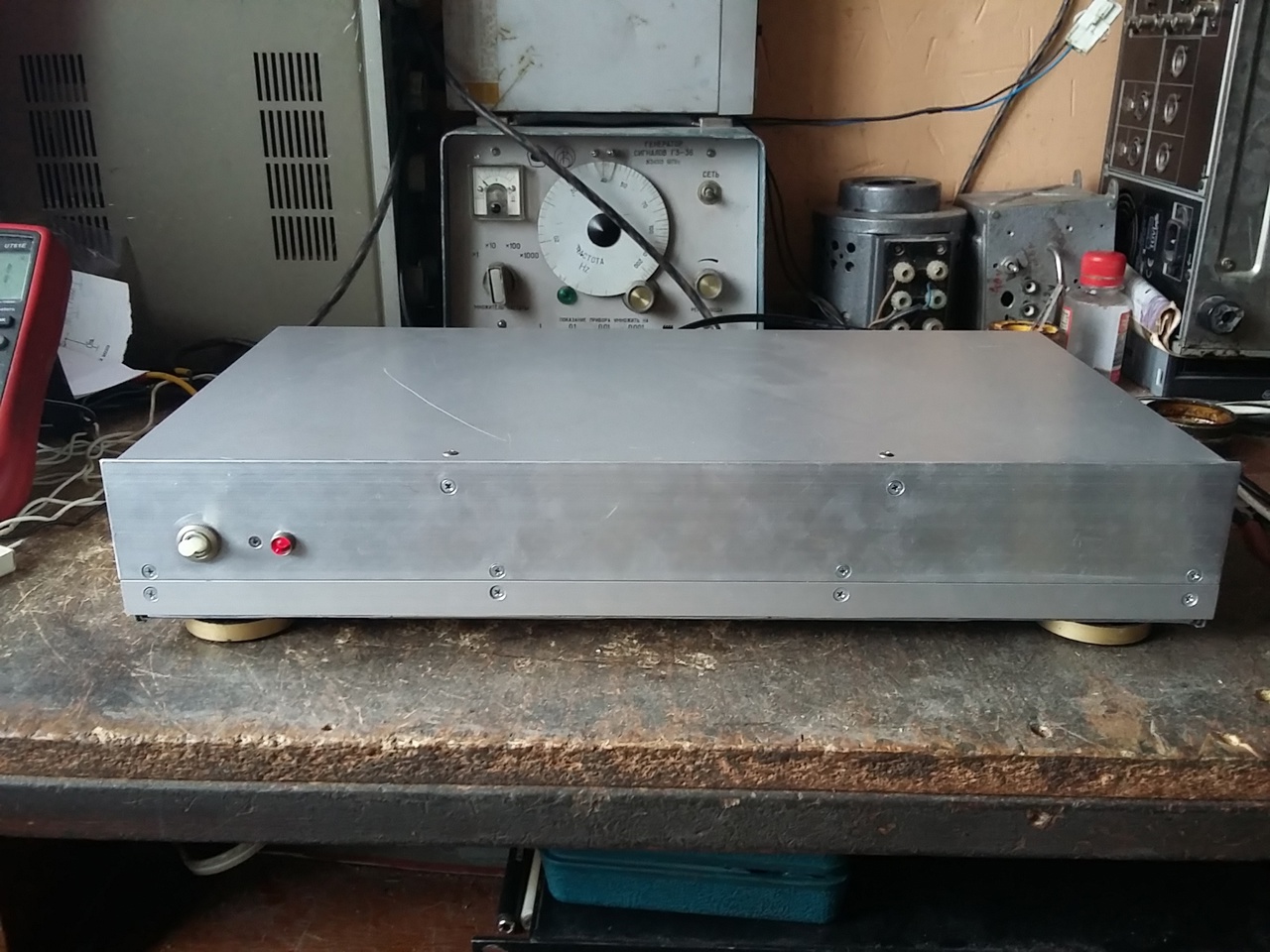

Это усилитель Сухова. По статье 1989 года. Будет. Если кто не узнал вдруг случайно...
20231030_221822sm.jpg [ 276.62 КБ | Просмотров: 4867 ]

По статье 1989 года
Че за статья? Тяжкая али нет? Небось опять у него транзисторы не той системы.

Статья хорошая. Хотел повторить этот усилитель.Скомплектовал все детали кроме трансформатора. К трансформатору очень жесткие требования.Автор писал,что без соблюдения этих условий-усилитель уже звучит не так как задумано.

Там у аффтора с его идеями большиие нюансы. Как и с некоторыми данными, указанными в исходной статье и в уже современных комментариях, типа двухсот Ватт выхлопа на 4 Ома нагрузки и на одной паре 818\819. Что примерно в 4 раза больше, чем допустимо на самом деле...
У меня почему-то всё работало в лучшем виде с трансформаторами от Теслы экю-130, от какого-то мюзе кальныго цэньтюра и ещё от чего-то там. Разумеется, при питании где-то +\-32...35, а не то, что там написано.
А так-то да, хороший усилитель.

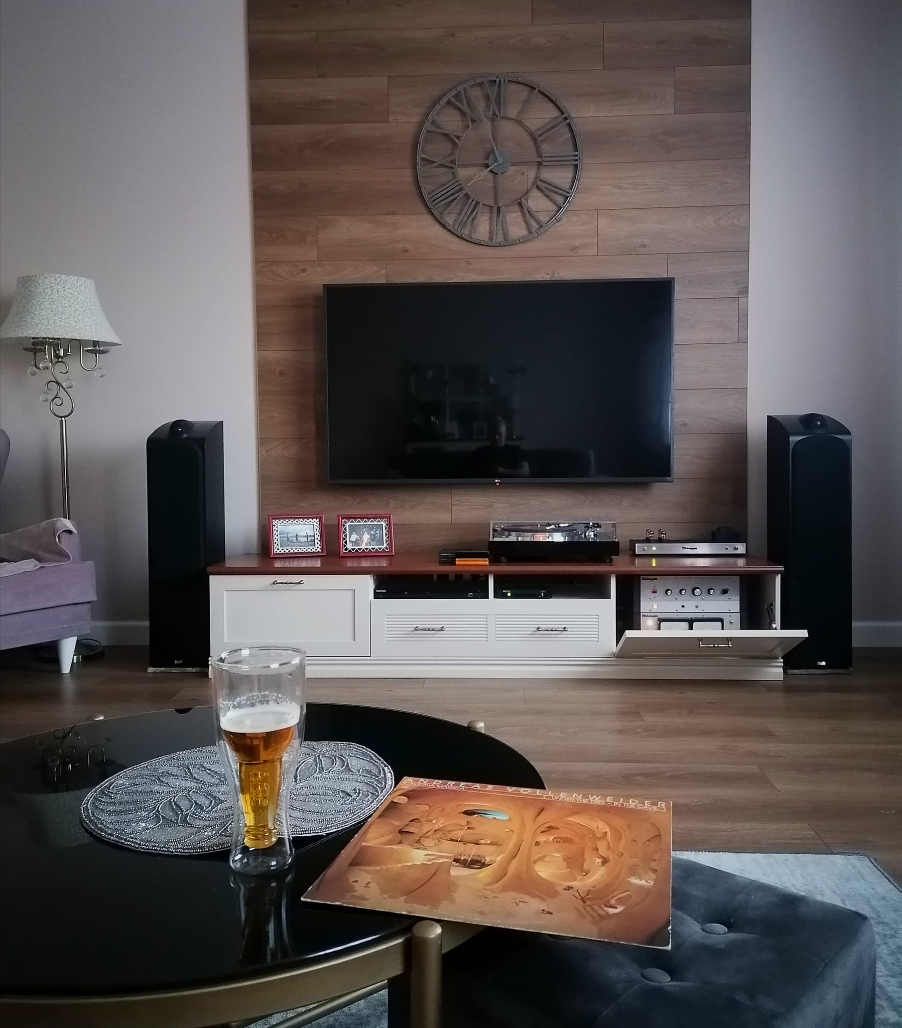

8930_n.jpg [ 289.5 КБ | Просмотров: 4802 ]
8957_n.jpg [ 169.23 КБ | Просмотров: 4802 ]

ачойто такую красоту и в шкаф спрятал за створкой, стыдицца чтоли...
я бы это хозяйство подвесил на аудиофильских цепях заместо часов.
