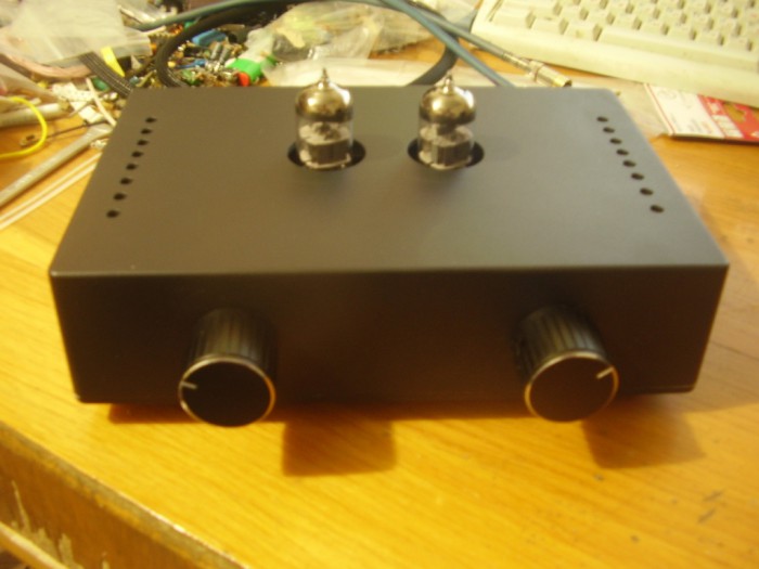

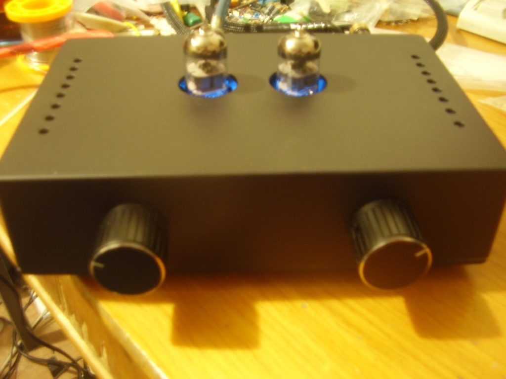

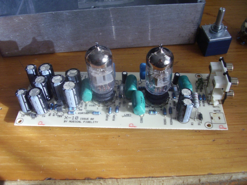

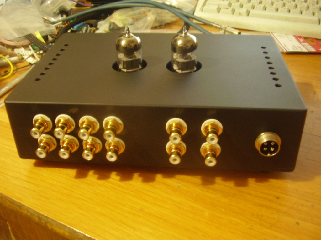

Вот закончил пред.
Использовался пред Musical Fidelity X10. С платки были убраны умножитель, выкинуто г-но К73-9 (догадался кто-то их впаять :shock: ). Т.к. высокое напряжение получается удвоителем +-30в, то на входе первой лампы стоит разделительный кондер. Делаем новый БП на 60 в, на 12,6 в для накала и 5 в для селектора на реле. Итого есть 4 входа и два выхода, можно использовать как селектор с регулятором громкости, либо как пред с сохранением остальных функций. + выкидываем один кондер из цепи сигнала :cool: . Меняем кондеры на MKP. Для избежания щелчков и других неприятных звуков при вкл преда сделана задержка подключения выхода (на реле). Реле такамишава и аксиком. Регулятор альпшен. Бп вынесен в отдельный корпус. Все работает прекрасно. Без шума и пыли :bah:
Корпус стандартный из силумина, владелец красил сам ил баллончика, в общем получилось не плохо.
Блок питания собран на стандартном трансформаторе типа ТП-122 и оснащен сетевым фильтром встроенным в гнездо.
Для индикации "сети" решил поставить светодиод в корпусе. Вроде не плохо)
Извиняюсь за качество фоток - фотику походу уже хана :)
Вот и Агнец принес свою железку, надо теперь его добивать :comandos:

folk писал(а):
Вот закончил пред.
folk, если не секрет, откуда он взялся?
http://pvd-audio.com/
 Заголовок сообщения: Я хочу сделать пред
СообщениеДобавлено: 17 фев 2014, 22:19
Имя: Денис
Возраст: 39
Сообщений: 823
Его благодарили: 131
Историю его не знаю. Принесли...

а маленький пред с синей подсветкой ламп и правда хорош.

AgNz
Особенно хороша подсветка? :D

подсветка - один из элементов, вносящих гармонию в эстетический образ.
У меня на преде сетевой индикатор тоже обещает быть довольно оригинальным

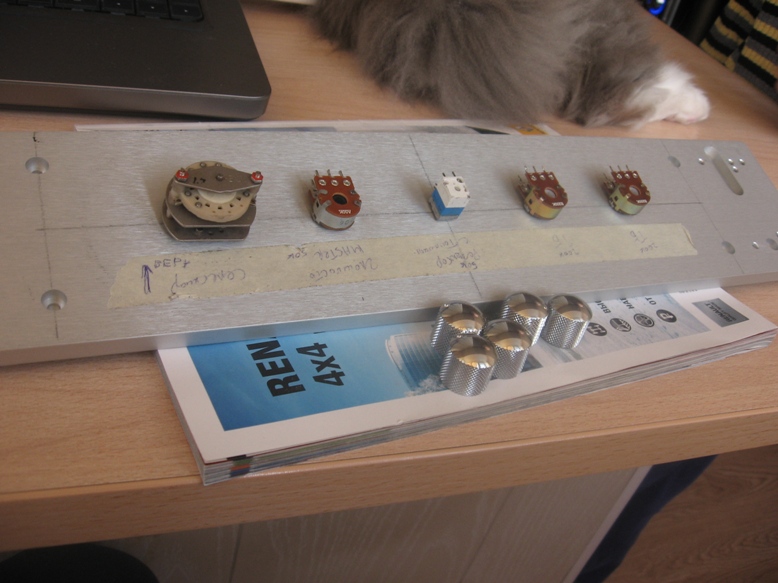

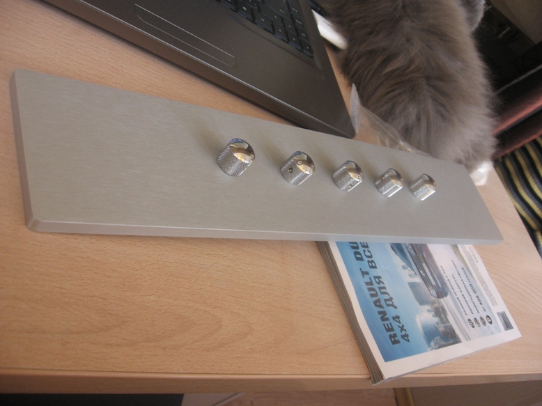

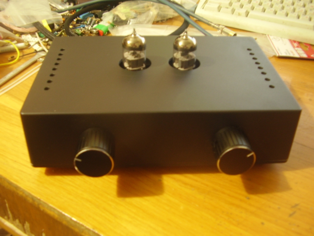

пока Денис собирает все в корпус я тут занимаюсь передней панелью.
ну чем не копланд или праймар))
красота))
остальные органы управления - сзади.
IMG_4880.JPG [ 170.07 КБ | Просмотров: 771 ]
IMG_4881.JPG [ 167.19 КБ | Просмотров: 771 ]
СообщениеДобавлено: 23 фев 2014, 16:17
Сообщений: 2003
Крепить прямо на панель будешь?
Надписи будут лазером?
