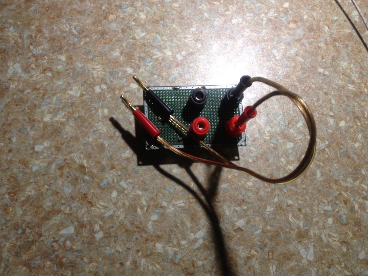

Достаточно при замерах, когда используется звуковая карта как источник и как измеритель,
перепутать полярность проводов вот на этой плате, которую подключаю к выходу усилителя.
И все мои "земляные" резисторы, тут же становятся нагрузочными. :) А при 12 Ваттах токи там хорошие. 8-)
Так что лучше пере.., чем недо... :D Напаял цветные штекера.

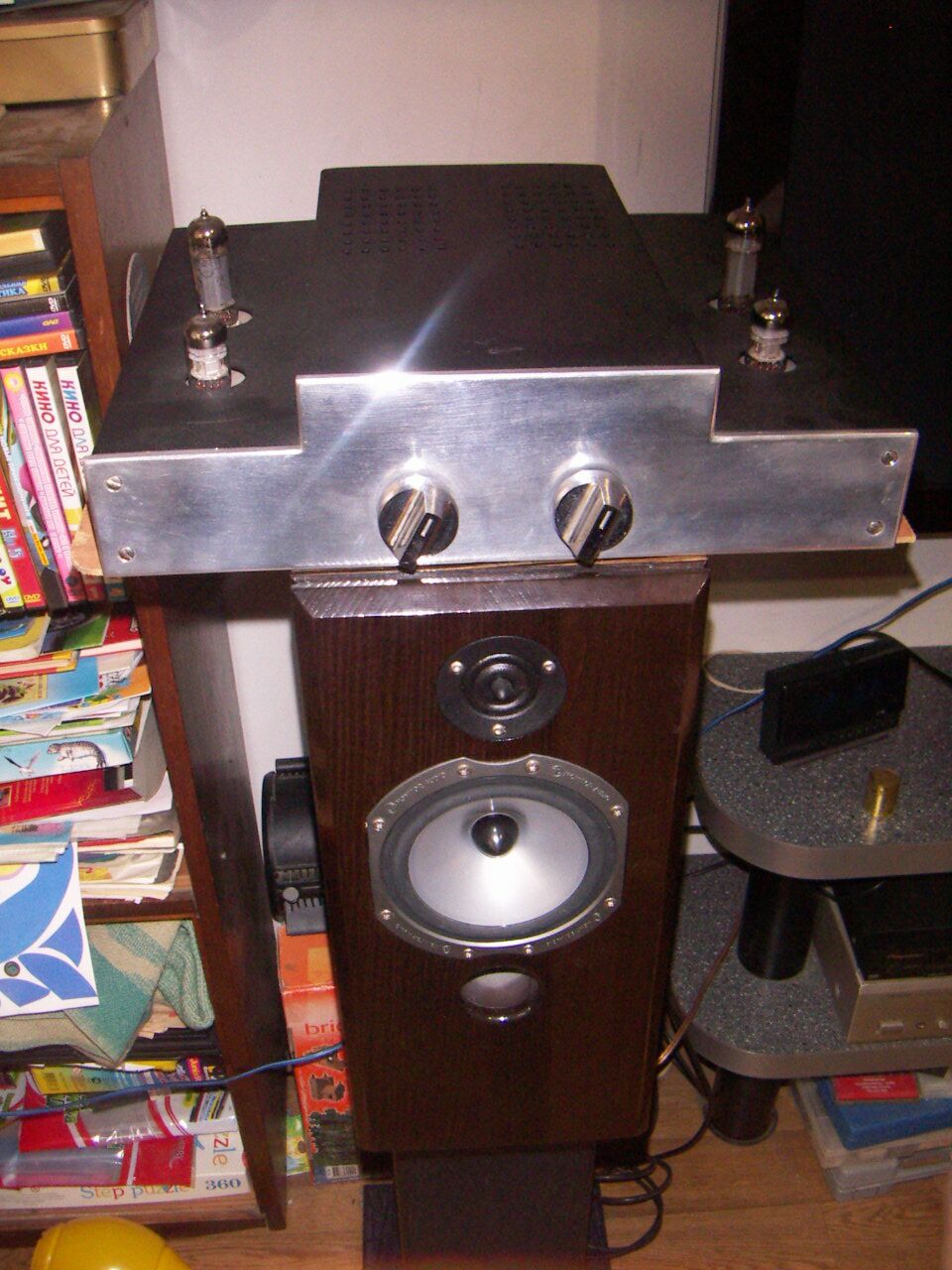

Еще вот такой есть SE. Надо с другого шкафа снять попробовать включить. :lol:
PICT0258.JPG [ 205.35 КБ | Просмотров: 488 ]

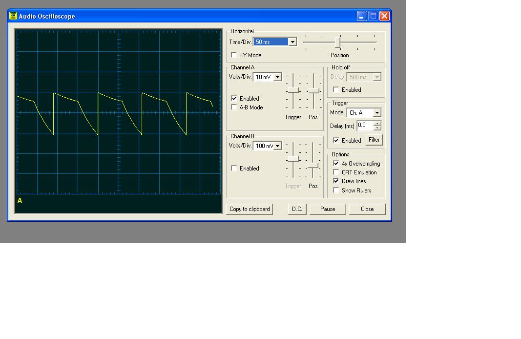

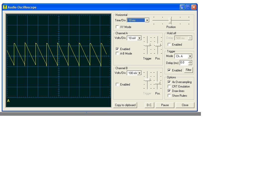

Осцилл те ннада
Буду мучить параллельно усилителю. 8-)
Сбоку у него есть(с1-101) выход контроля пилообразного напряжения.

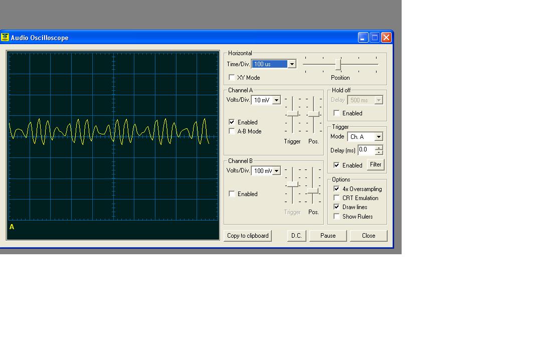

Попробовал сегодня с него на комп.
Бред или нет. Пила на выходе осциллографа при разных положениях ручки "время/деление". :?
И в теории какая там должна быть частота ? от и до. Или там частоты запредельные для звуковой карты?
осцилл.JPG [ 71.5 КБ | Просмотров: 473 ]
осцилл2.JPG [ 75.69 КБ | Просмотров: 473 ]
осцилл3.JPG [ 71.73 КБ | Просмотров: 473 ]
осцилл4.JPG [ 72.74 КБ | Просмотров: 473 ]

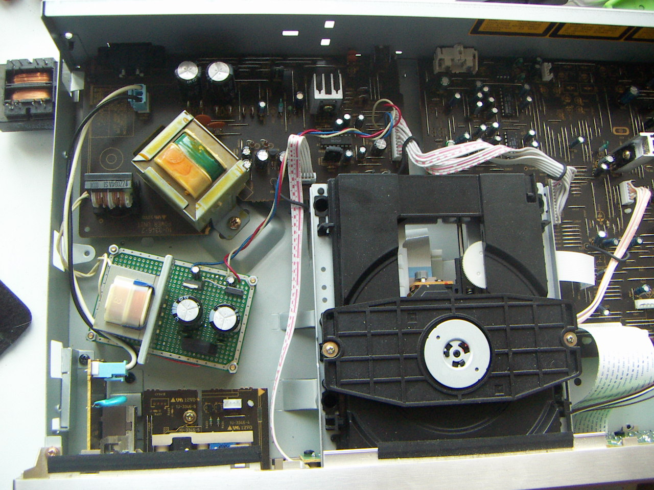

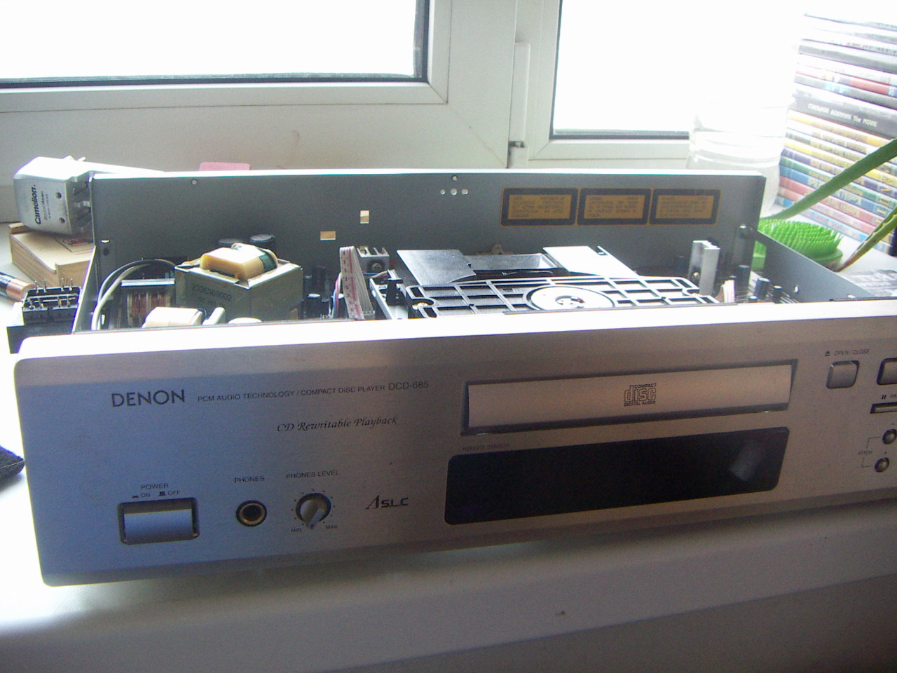

Подключил вчера к усилителю(не фоловеру и не ламповому) вот такой слегка твикнутый Сидюк.
Давно не включал его.
Радиолюбитель
Звук стал весьма похож на ваш. Для себя решил, что это особенности CD записи.
Он(звук) более мягкий какой то стал после прослушивания через ЦАП и планшет.
Нет такой четкости разделения инструментов.

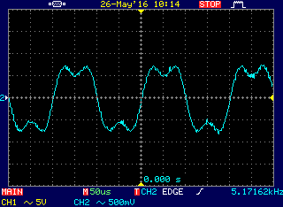

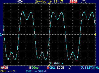

Помогите всё же разобраться.
Подаю меандр 5 кГц на осцил с цапа. Имеем..
меандр 5000.BMP [ 15.28 КБ | Просмотров: 340 ]

Подаю синусоиду 5 кГц и 15 кГц(-10 дб) на осцил с цапа.
Имеем..
По ссылкам расшифровка звучит так: "Локальный провал на АЧХ".
А что то конкретнее можно из этого выудить?

И еще немного рассуждений в слух. :)
То есть фактически получается при подаче сигнала 5 кГц синуса третья гармоника получается на уровне -10 дб ?
