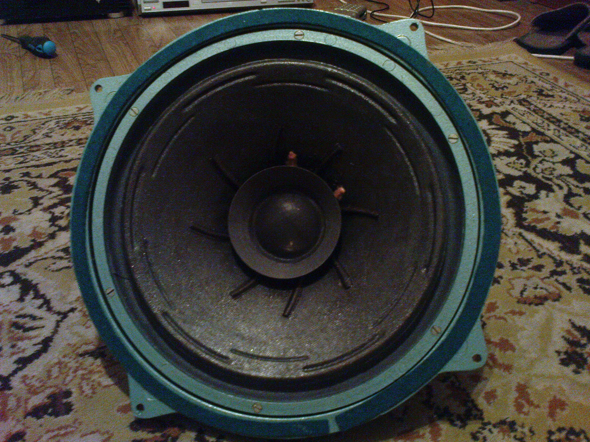

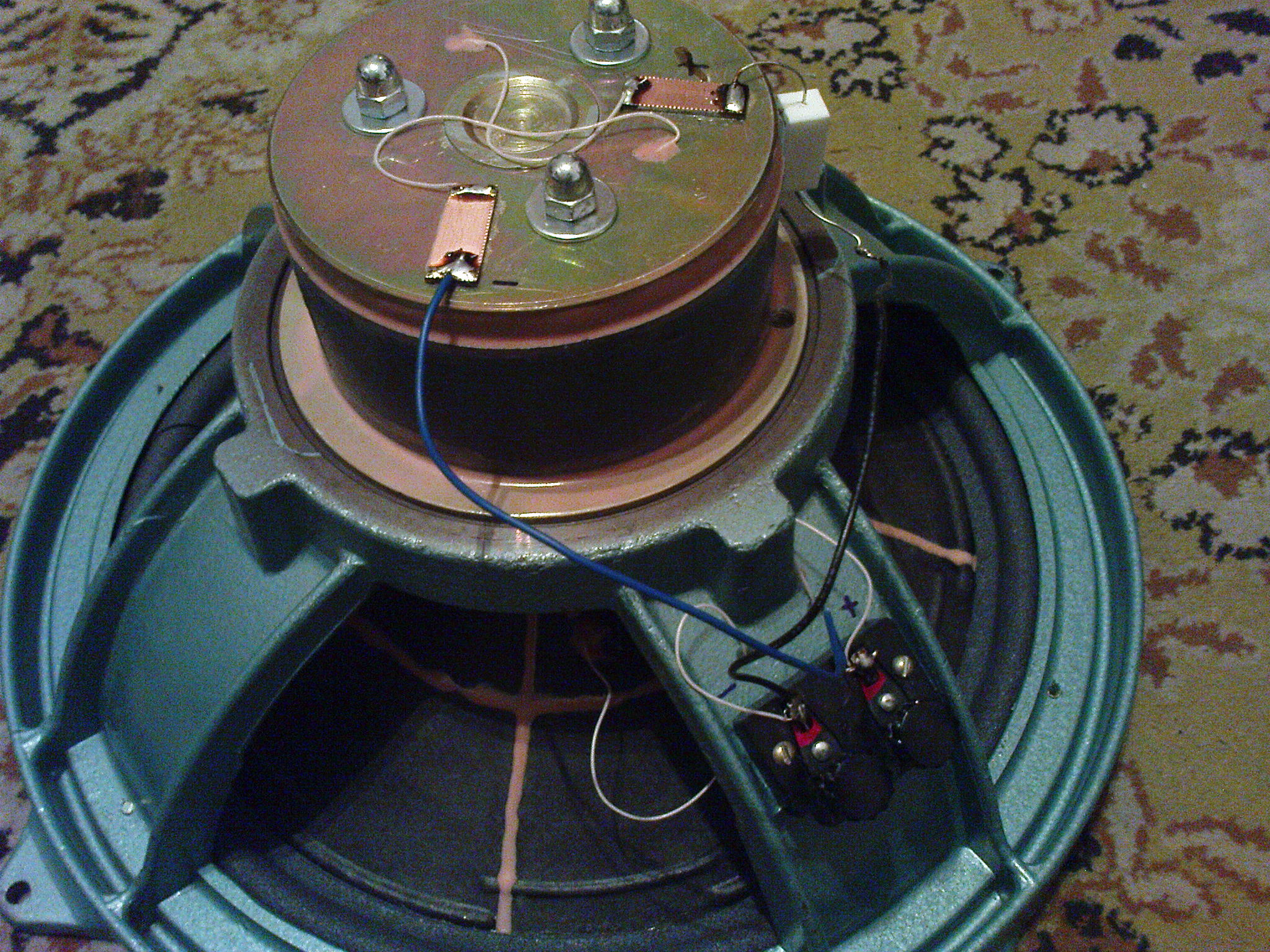

Непрочитанное сообщениеДобавлено: 06 сен 2013, 22:58
В общем наконец то сделал себе пару шыриков на тех же 4а32, по той же технологии.
DSC00840.JPG [ 760.52 КБ | Просмотров: 1025 ]
DSC00841.JPG [ 776.59 КБ | Просмотров: 1025 ]
DSC00842.JPG [ 759.11 КБ | Просмотров: 1025 ]
И записал несколько роликов
http://www.youtube.com/watch?v=KnNgjG-xtHc
http://www.youtube.com/watch?v=f4KeFqdjmhU
http://www.youtube.com/watch?v=fCarAyoHKbI
http://www.youtube.com/watch?v=VF_bKMOrii4
http://www.youtube.com/watch?v=M8uLrp4qmJg
Слушаю с усилителем Олега и Виктора, с дроссельной нагрузкой
Непрочитанное сообщениеДобавлено: 06 сен 2013, 23:04
А что это за полосы клея на обратной стороне диф.?
Непрочитанное сообщениеДобавлено: 06 сен 2013, 23:08
Это я усилил диффузор с помощью двух компонентного клея
Непрочитанное сообщениеДобавлено: 06 сен 2013, 23:15
А гофр, полиуретан?
Интересно на ходу, подключить-отключить доп катушку. Сильно звук меняется?
Непрочитанное сообщениеДобавлено: 06 сен 2013, 23:24
Гесер писал(а):
А гофр, полиуретан?
Да, только вклеенный изнутри.
Да звук меняется, при отключении катухи высоких заметно меньше :)
