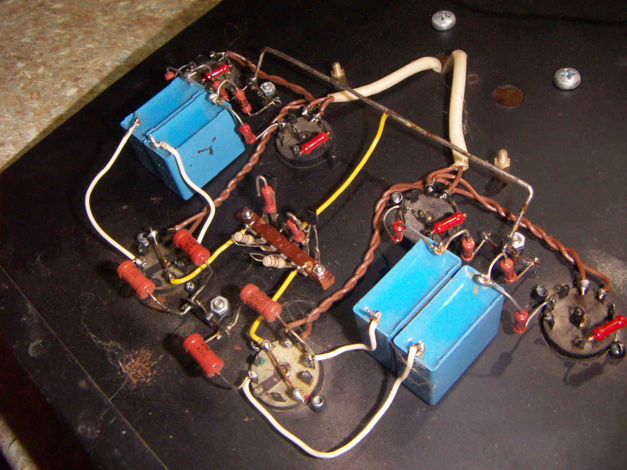

Павел, приветствую. Входа пробовал коротить на землю, эффекта нет. В сетке 6п14п стоит 6,5 ком. Накал 6,4 вольта, стоят два резистора примерно по 300 ом и на землю( как в учебниках). Эта железяка у меня давно лежит, так сказать самый первый ламповый. :-) Проблемы с фоном в этом канале были всегда. Какие лампы там не побывали(с учетом замены анодного резистра). В прошлый раз(давным-давно) проблема решилась подключением земли в бог знай какое место и крышка не была проблема. А сейчас вроде как по науке, а засада.... :D
Непрочитанное сообщениеДобавлено: 07 янв 2019, 18:58
Сообщений: 3584
Его благодарили: 623
Откинь резисторы в накале и замени на кондёры ( чтобы не городить схемку подтяжки к анодному). Это для проверки, не диодный ли эффект у тебя получился ( с накала на катод). 9 ногу 6Н23П на землю, обязательно! Дальше будем смотреть. Если корочение по входу не влияет, то это скорее эти проблемы, которые я описал. Резисторы сеточные не с длинными выводами? (которые от возбуда).
Непрочитанное сообщениеДобавлено: 07 янв 2019, 19:12
Сообщений: 3584
Забыл спросить. Обратной связи с выходного транса на катод первой лампы нет? Если есть, то там играет значение правильная полярность подключения выходной обмотки. Иначе генератор 50 Гц. Но при небольшой связи, возможен эффект, как у тебя.
Место заземления надо иногда поискать.

А вот где эти резисторы лучше ставить? У трансформатора или непосредсвенно на ножках лампы?

Обратной связи с трансформатора на первую лампу нет.

Ставить резисторы не важно где, если есть подпор к анодному. Если нет, на ножках лампы и долго ищешь точку подключения к земле. Да ещё и надо бы переменник, и подбираешь среднюю точку по минимуму фона. Проще конденсаторы на ножки.

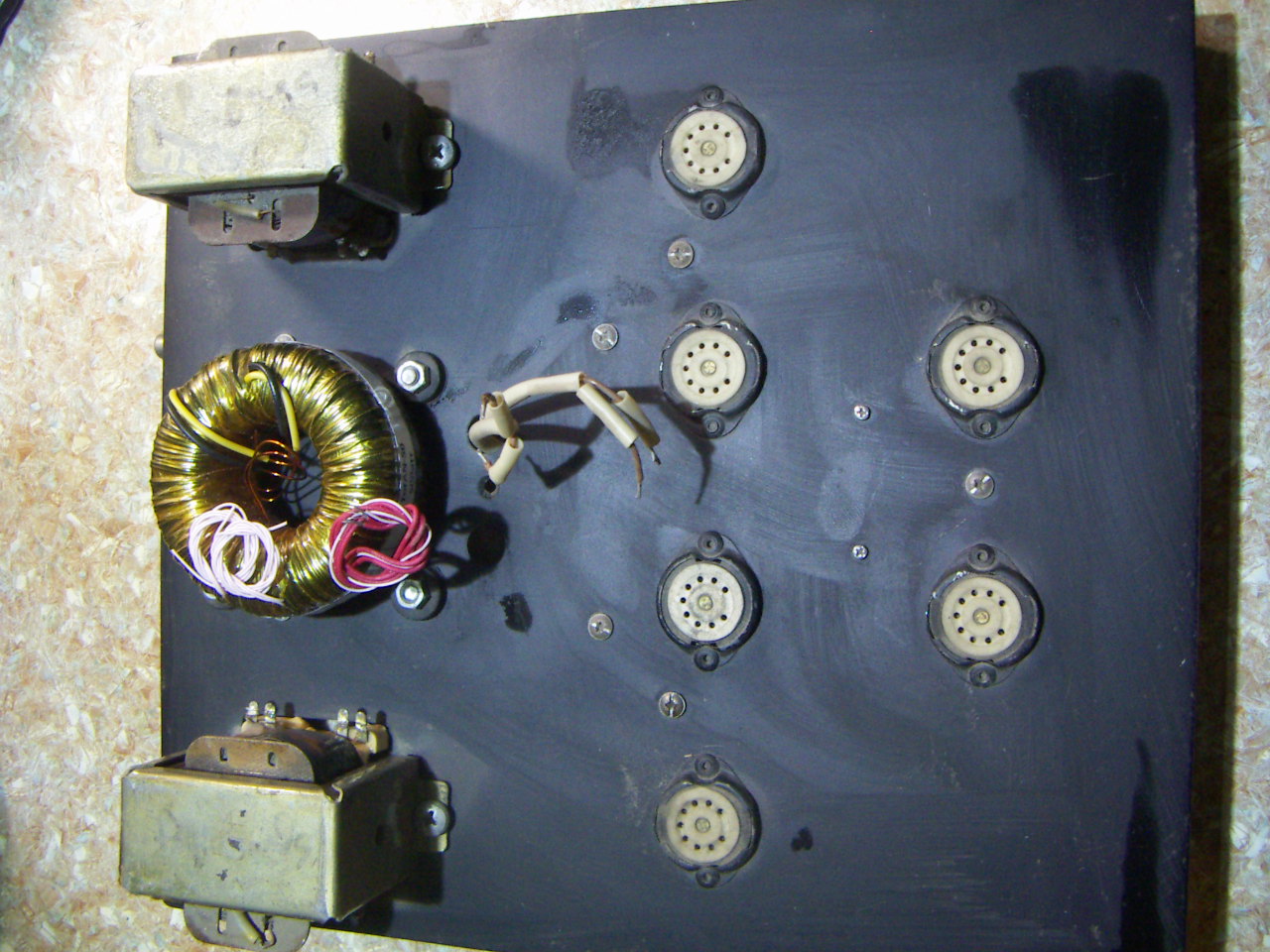

PICT0656.JPG [ 310.81 КБ | Просмотров: 1191 ]
PICT0658.JPG [ 357.95 КБ | Просмотров: 1191 ]

Микрофонный эффект обсуждался неоднократно,помнится я удивлялся замечаниям по микрофону 6С45П которая у меня вела себя совершенно нейтрально.И вот столкнулся,причем первоначально лампы не микрофонили и не фонили.Неприятности возникли после установки верхней крышки на усилитель( ГУ-72 и SRPP на 6С45П).Появился фон,зуммерение,шелест при переключении трансформаторного аттенюатора и сильный микрофонный эффект.После исследования проблеммы выяснилось-имеет место возбуд между каналами,причем не всегда возникающий.Самой эффективной мероой оказалось включения в сетку нижней лампы резистора 1кОм-больше не реагировало не на крышку не на изменение монтажа.
Вывод:во многих случаях фон и микрофонный эффект являются результатом паразитного возбужденгия каскадов ,особенно на лампах с высокой крутизной.
С уважением!
Александр
Моё решение....
Да не надо там ничего параллелить в нашем случае.
Вот я и распараллелил лапы.... 8-)
Все.... Фона нет, звона нет ,шороха нет... По усилителю можно стучать кувалдой, хоть с крышкой, хоть без неё.... :cool:
