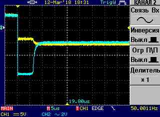

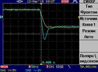

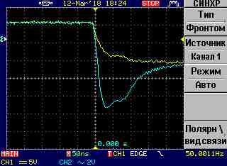

Поскольку прикупил шоттки решил сравнить по старой схеме, без блока питания. С ультрафастом и кд202... :lol:
1. ШОТТКИ SB5H100-E3 100 вольт/5А
2. UF5408
3. КД202
ШОТТКИ SB5H100-E3 14 вольт меандр.jpg [ 9.11 КБ | Просмотров: 1859 ]
UF5408 14 вольт меандр.jpg [ 9.18 КБ | Просмотров: 1859 ]
КД202 14 вольт меандр.jpg [ 9.18 КБ | Просмотров: 1859 ]

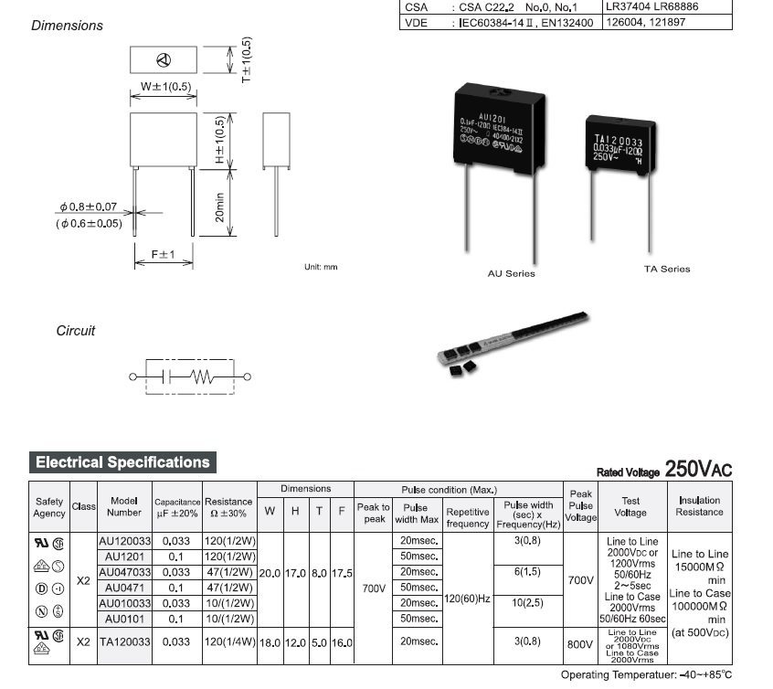

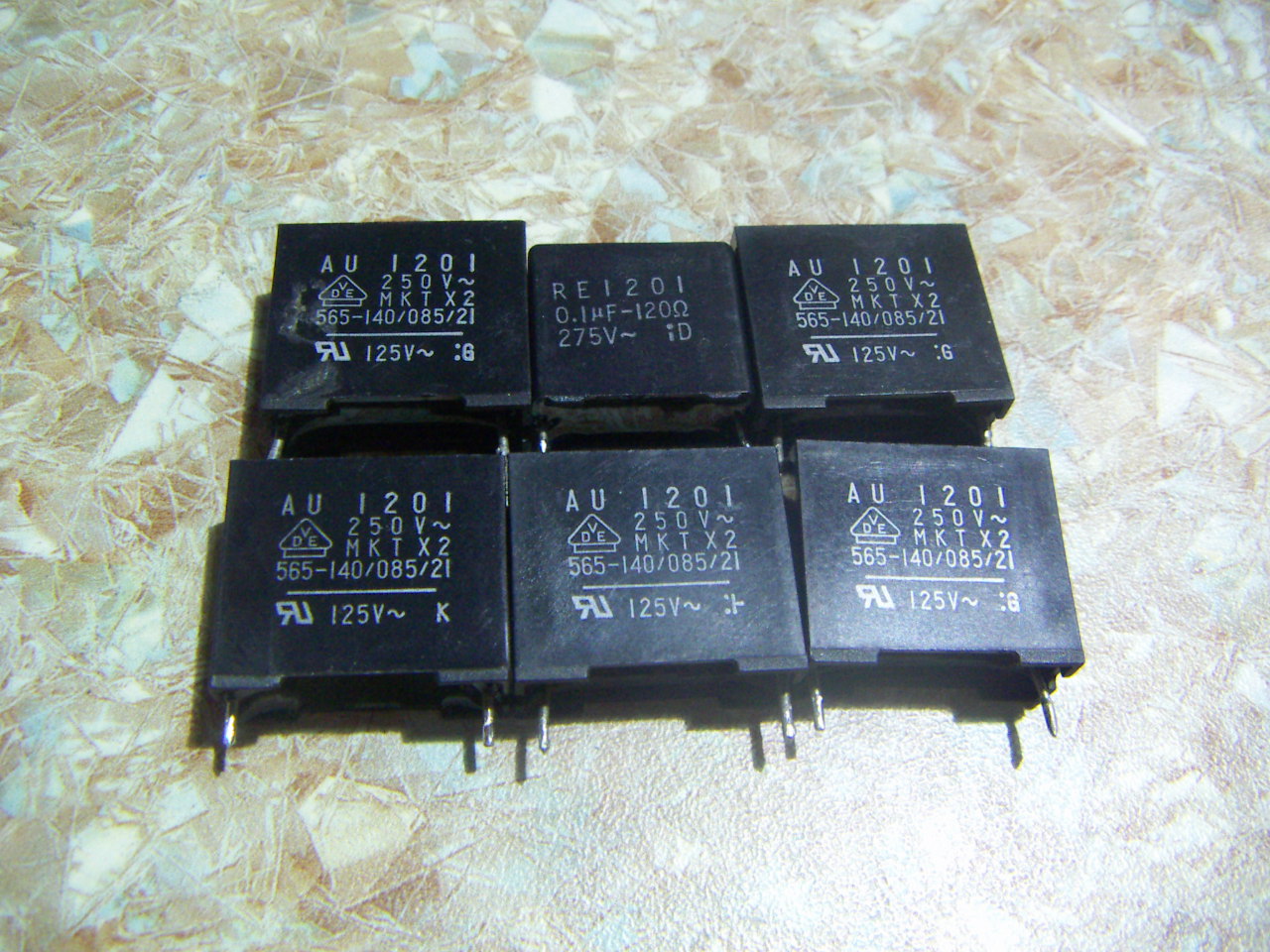

Пихаю везде, куда дотянутся руки с паяльником.
Считал что это конденсаторы, а они вот готовые... Думаю... :D
Okaya снабберы.jpg [ 125.73 КБ | Просмотров: 1707 ]
PICT0560.JPG [ 370.39 КБ | Просмотров: 1707 ]

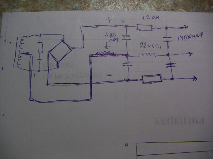

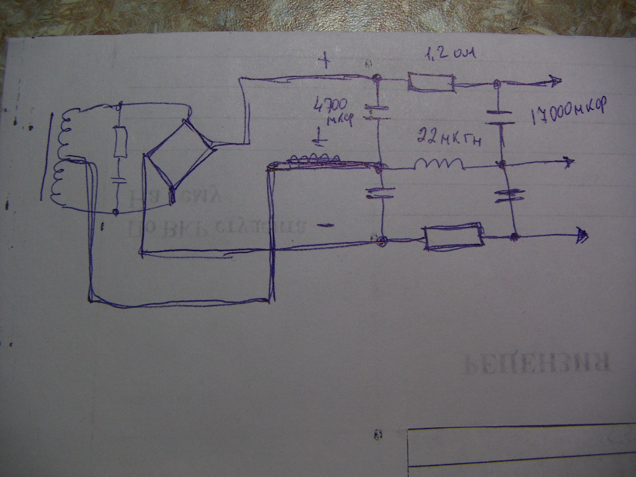

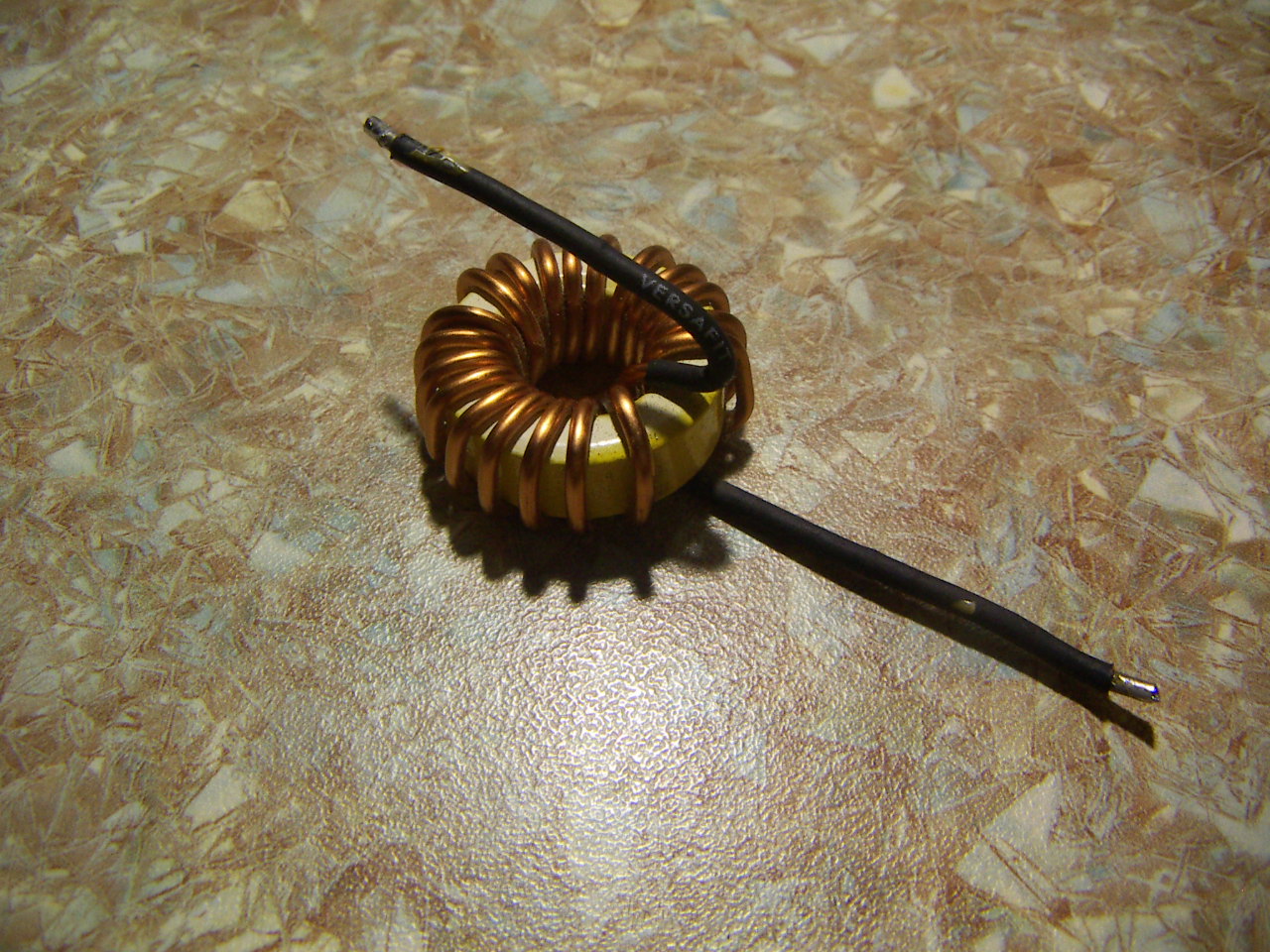

Непрочитанное сообщениеДобавлено: 13 мар 2018, 22:10
Очередная бредовая мысль.... :haha:
Диаметр провода 1,8 мм по лаку.
PICT0566.JPG [ 420.59 КБ | Просмотров: 1699 ]
PICT0565.JPG [ 221.17 КБ | Просмотров: 1699 ]

Со всеми тремя шоттками картинка почти одинаковая, выбросы наименьшие: первый (отрицательный) - до 15%, второй (положительный) - 25...30% от амплитуды прямого тока ( 0,8 А). Сразу замечу, что эти выбросы в шоттках ЕСТЬ, но почему-то не нормированы в даташитах.

Если предположить, что усилитель работает с выходной мощностью 3 ватта, то при отключении питания энергии заряда должно хватить примерно на 10 минут... Так....?примерно
Или мои расчеты(суждения) не верны....?
40000 это 20 до и 20 после стабилизатора
и всё ради практического отсутствия наклона полки меандра...из этих допустимых 2% наклона и выведены минимальные макаровские 50токов на напряжение..
Не учел мощность рассеиваемую на аноде при токе ... и напряжении.....? :)
P.S. Продолжение выкладывать...? Три листа А4 получилось... 8-)
