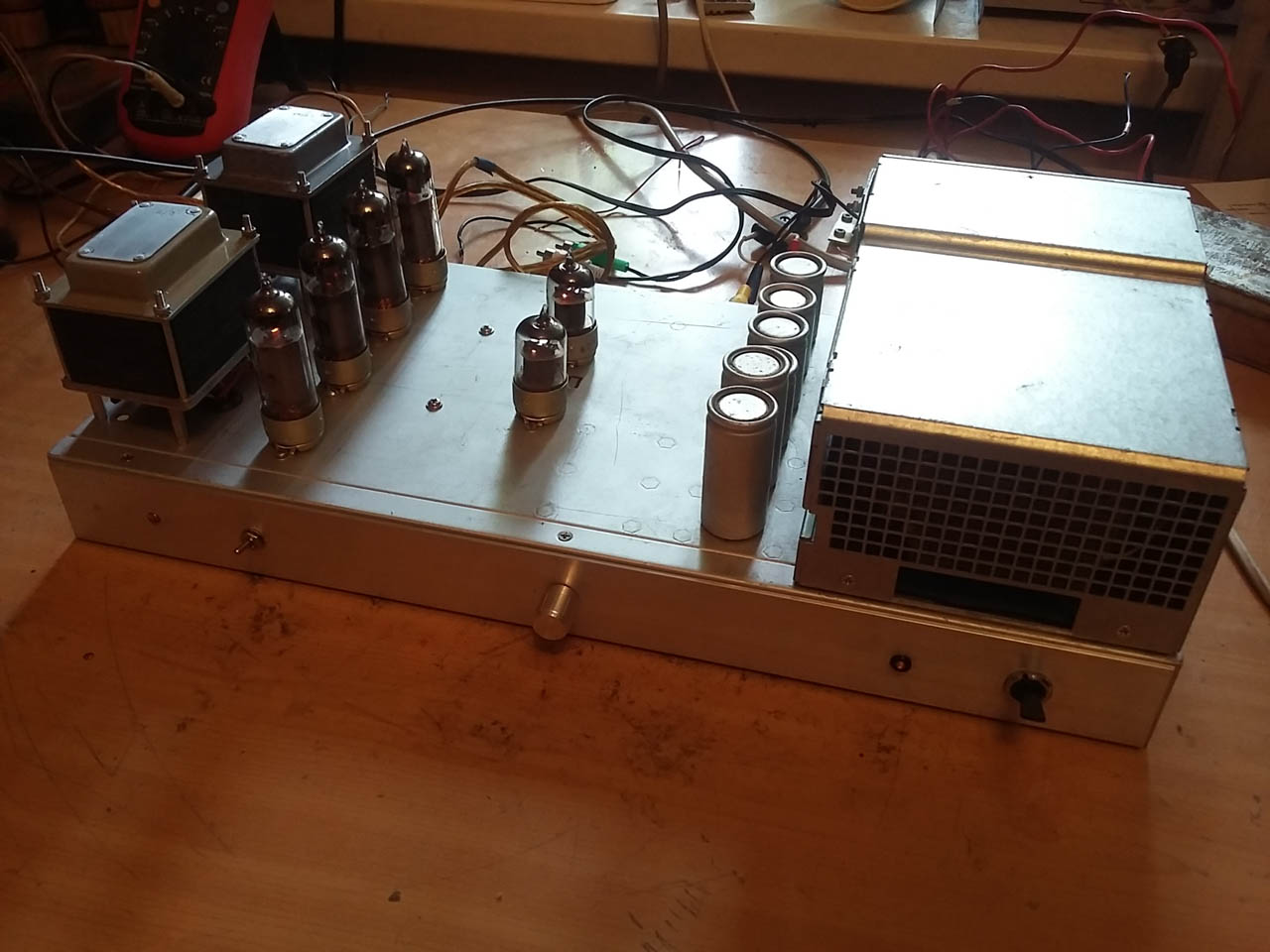

Ненене, это усилитель Вильямсона. Чорт знает какой по счёту.
Не без некоторой, конешно, отсебятины...

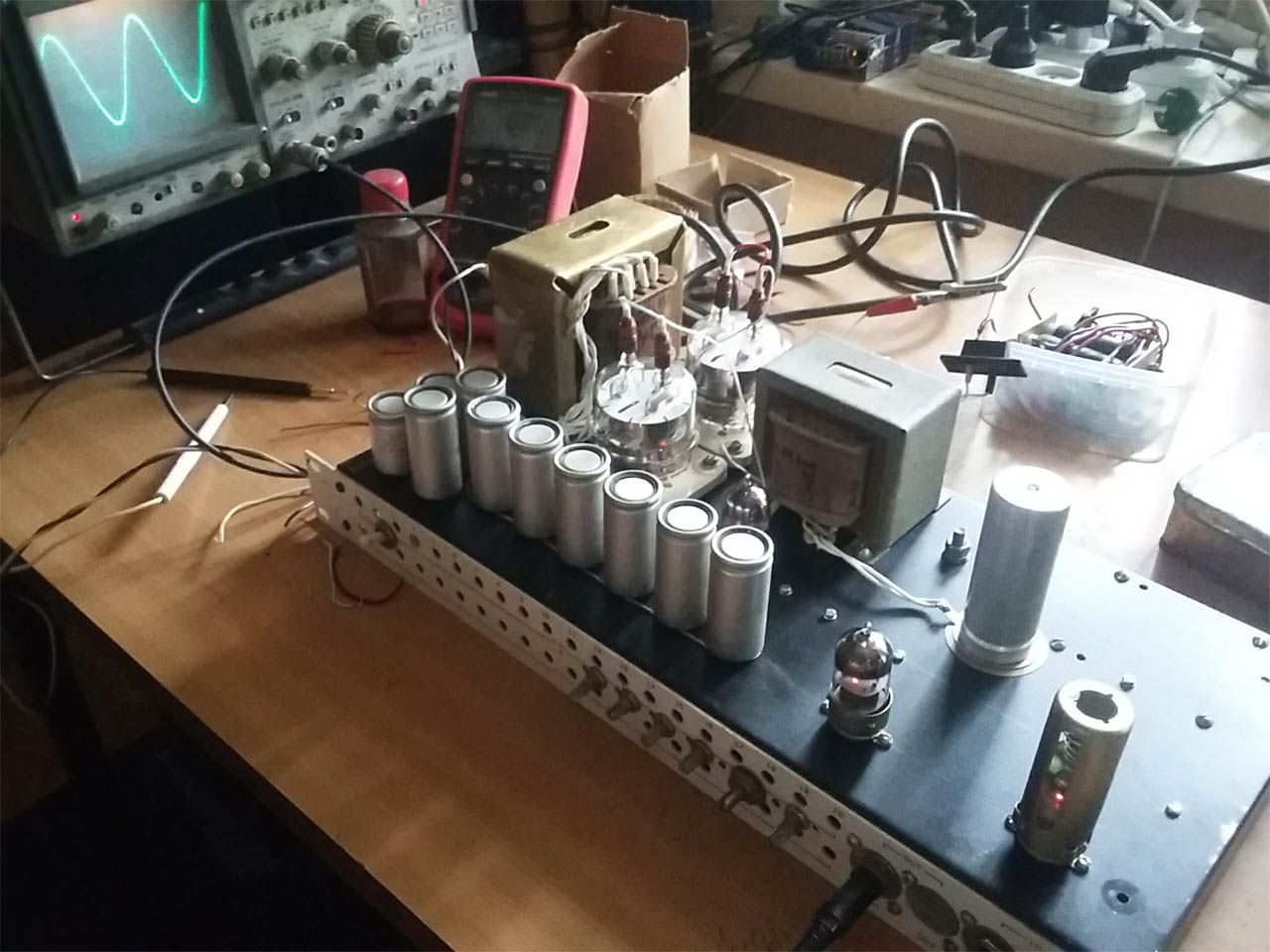

Smoking test OK, бгггг.
Untitled-1.jpg [ 125.82 КБ | Просмотров: 16176 ]

Изделие похоже на продвинутый средневолновый передатчик радиохулигана из 70 годов прошлого столетия! :D :cool:

Ни КПЕ, ни антенны, ни противовеса ни заземления..., обычно применяли 6П3С. Не похоже на шарманку.

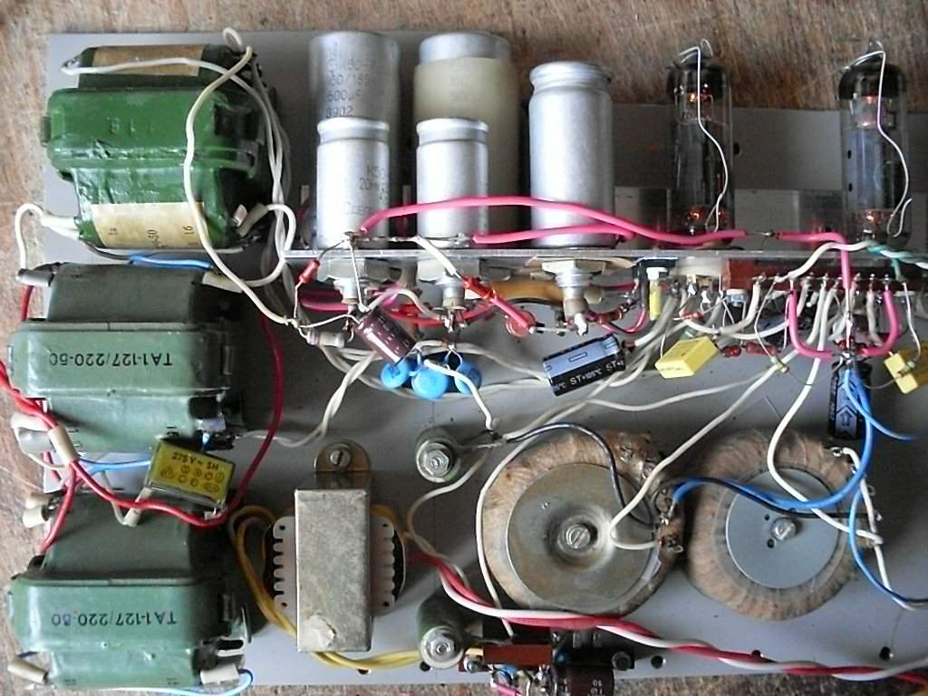

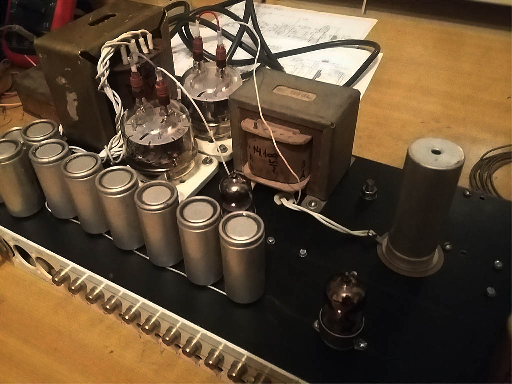

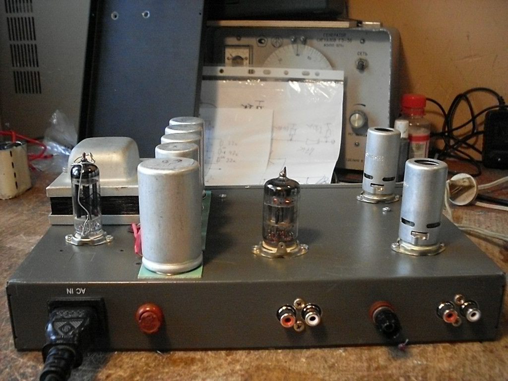

Untitled-2.jpg [ 158.21 КБ | Просмотров: 16050 ]
Хозяйке на заметку.
Пара ГУ-32, на макс. выходной мощности анодное +418, экранное +225, два баллона, половинки внутри запараллелены, смещение фиксированное (вот толком не померял... там где-то -30 выходит), ток покоя примерно 30...35 мА на баллон, выходной трансформатор от 90У-2 (1600/115 витков), нагрузка 8 Ом через трансформатор от системы для объявлять воздушную тревогу, включен 2:1, то есть Rа-а где-то 6200 Ом.
Выхлопа 20 Ватт, это уже после всяких КПД всех трансформаторов.
От сорока (-3 дБ) до двадцати тысяч (-1 дБ). Rвых примерно 6...8 Ом, глубина ООС где-то 6...10 цеденбал.

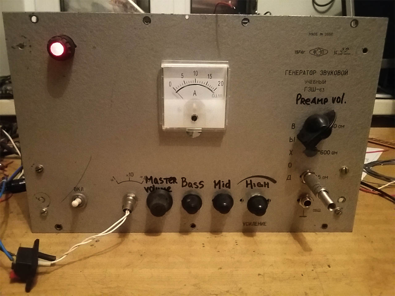

20251103_211638sm.jpg [ 142.87 КБ | Просмотров: 15888 ]

А чё? Ничего так... скромненько и со вкусом. Вполне пригодно не только для использования по прямому назначению, но и для приятственного визуального восприятия.

...а кто будет плохо себя вести...
Бить будете, папаша? Все будут себя вести на оценку хорошо и отлично. Кто же в здравом уме, и ясной памяти, захочет иметь такую страсть, под названием « Генератор звуковой учебный» !

Непрочитанное сообщениеДобавлено: 10 ноя 2025, 10:22

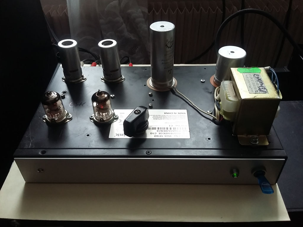

Всё бы вам теребонькать... "Это была не я". Просто у заказчика под боком один из крупнейших машиностроительных заводов страны. Вот он служебным положением беззастенчиво и это самое.
В здравом ЧТО, простите?
Это гитарный усилитель. Для домашних занятий. Осталось ещё дрыhалку заставить дрыhаццо...

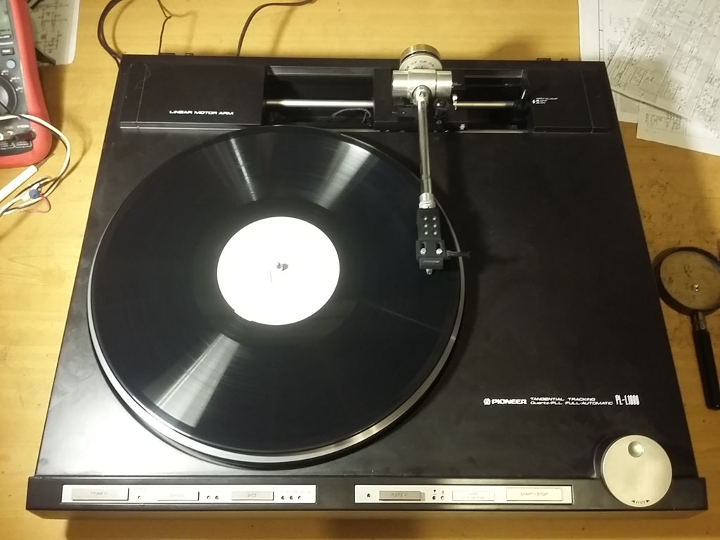

Непрочитанное сообщениеДобавлено: 20 дек 2025, 17:31
...нэнавижю рисоедов! Бгг. Гг.
20251220_142312sm.jpg [ 177.63 КБ | Просмотров: 14766 ]
20251220_171456sm.jpg [ 121.03 КБ | Просмотров: 14766 ]

Непрочитанное сообщениеДобавлено: 20 дек 2025, 22:57
Да, одна из примерно трёх моделей тангенциальников, которые были сделаны не как всегда у рисоедов. Я такой Фазелайнер себе чуть не купил в прошлом году - в общем, оказалось, что сделал скорее, правильно, но эта машина тоже весьма годная.
...какая мерзкая жывотная!!
Та, которая жила у меня - лезла драться с LD-вертаком. Когда лоток выезжал. Чуть не сломала, зараза.

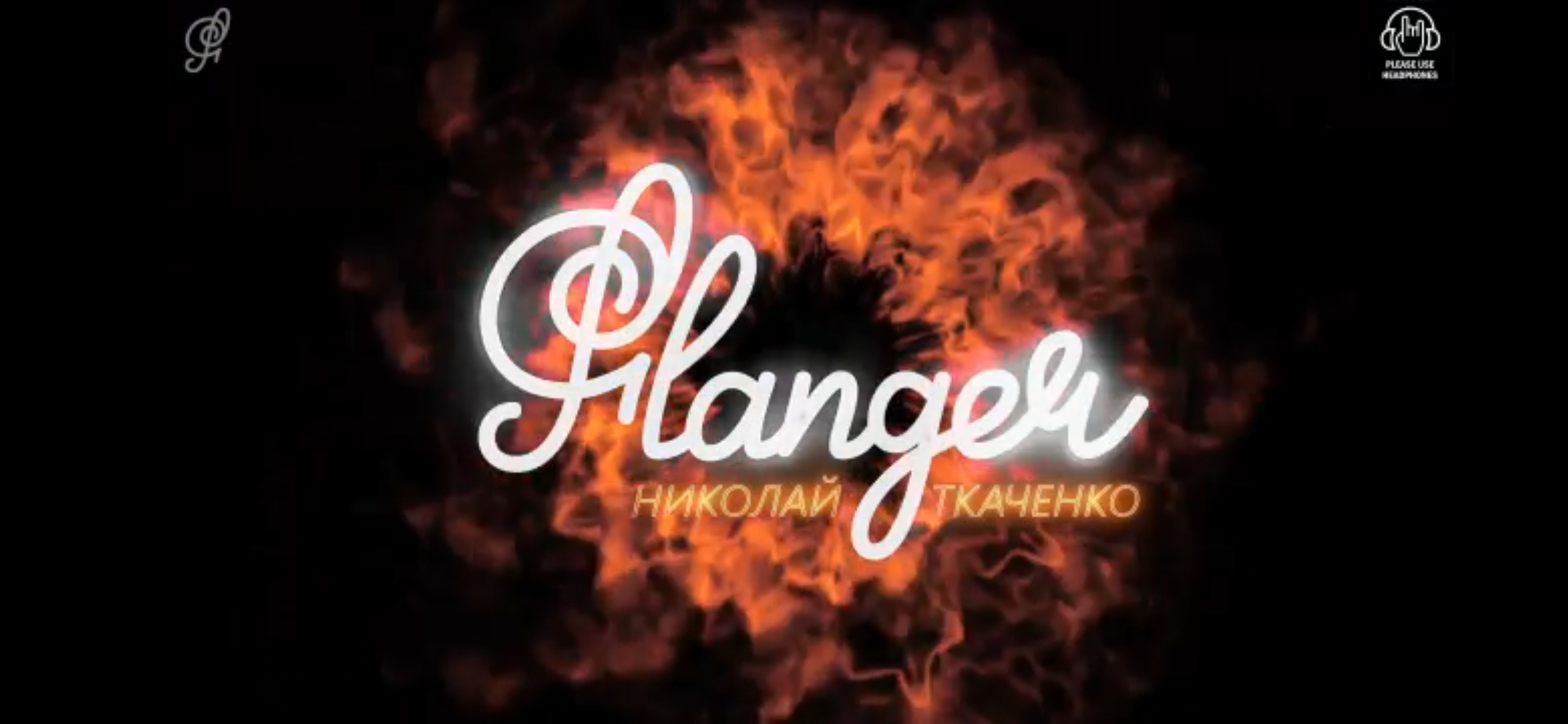

Совершенно случайно наткнулся на видео, где кто то косит под Дмитрия Олегыча. Вот скрин заставки
Screenshot_20251231_160721_Chrome.jpg [ 524.44 КБ | Просмотров: 14190 ]

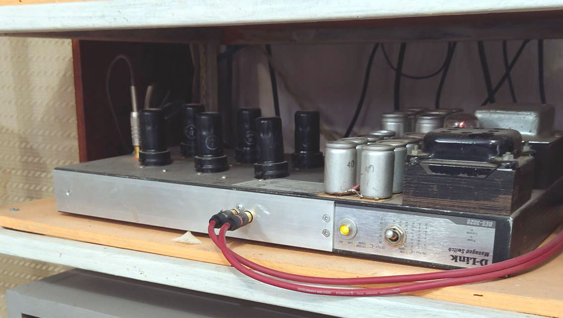

Этот забрали, но есть другой, "не хуже".
HTB.jpg [ 157.69 КБ | Просмотров: 13578 ]

Монументально! А сколько же сейчас стоит такой, али подобный, усилитель?
Непрочитанное сообщениеДобавлено: 22 фев 2026, 10:58
Этот вчера забрали за тридцать.
Но есть более пафысный, за шестьдесят.
