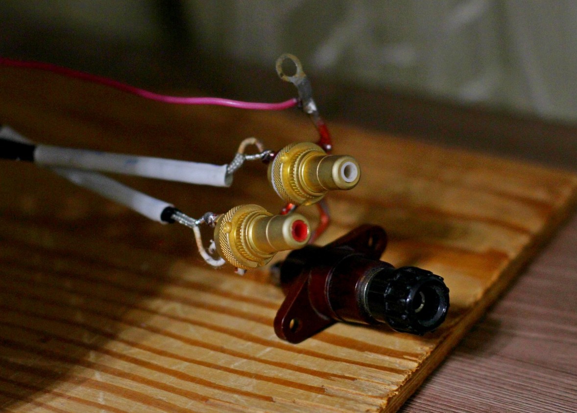

Для начала, входные-выходные разъёмы у вас какие?
Да ничего особенного. Вот такие RCA. Что на входе, что на выходе.

Непрочитанное сообщениеДобавлено: 08 фев 2021, 22:21
Ну и как вы собрались два сигнала снаружи в одно кобелино пихать?
Если вы про микрофонный кабель, то мне уже популярно объяснили, что так делать не стоит... :)
Изначально хотел экран сделать общим на оба гнезда, а внутренние проводники (2шт) припаять к соответствующим центральным пинам.

Я лет сорок делаю именно так, пока никто не умер, жъ тут другой вопрос - хорошо ли вы себе представляите все эти сопли
afanasy писал(а):
хотел экран сделать общим на оба гнезда, а внутренние проводники...
, которые будут отваливаться каждый раз при попытке вынуть RCA из вон того гнезда?
Да с чего ради они будут отваливаться? Ужысы мне тут какие-то рассказываете...
Неплохие гнезда, на мой взгляд. Пин сидит крепко, не гуляет.
Один микрофонный кабель по мне так лаконичнее двух мгтфлэ, да еще в изоляционных рукавах.
