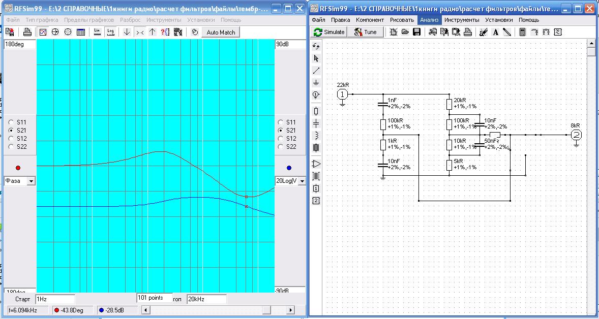

Засекреченная тема, однако. Темброблок всего лишь меняет соотношение усиливаемых предусилителем частот по ВЧ ,СЧ и НЧ. И все! Фаза крутится на фильтрах 1-2 порядка в акустике. Или ты имеешь в виду т.н. активную ТК?
Не а. Крутит, т.к. происходит запаздывание одних частот, относительно других. Это тема не засекречена, любой радиолюбитель знает, если нет Андрея, спроси у Олега killhumax, может он тебе скрин с экрана покажет, как поворачивается фаза или пусть меня поправят, если я неправ.
Коллеги, покажите скрин, где меняется фаза после ТБ!!!! Ночь ведь спать не буду, пока не увижу! :lol:
Т.е. кроссоверами в акустике можно пренебречь как заведомо малой величиной? :)

скрин
Примерно так.
Фазовый.JPG [ 151.59 КБ | Просмотров: 577 ]

Если главное есть качество, то это означает минимальную деградацию сигнала в т.ч. фазы. Любой темброблок "улучшает" АЧХ за счет ухудшения других параметров в т. ч. фазы, импульсного отклика и др.Прозрачность звука ухудшается , но в дешевых системах это можно и не заметить.
Для высококласных систем от термброблока больше вреда.
Для простых дешевых систем - если нет другого выхода применим.
Лучше всего когда тембробок или цифровой в источнике плеэре , компе или когда поканалка триампинг, когда он не нужен- и без него можно выровнять АЧХ уровнями полос ,или когда одна полоса, но ровная.
Просто так прицеплять его, надеясь что это такой "улучшайзер" не нужно. Не будет улучшайзеров.
ТБ- это как лекарство- вредно, но если болезнь есть без него еще хуже.А если болезни нет,то и пользы от лекарства ноль.
Это схема не полная- не учитано входное и выходное сопротивение, уровень. Если действительно нужет ТБ- ищи полную схему. Или транзистры или ОУ на входе и выходе .

И если какая-либо фирма заявляет, что ее эквалайзер "не крутит фазу" (знакомый текст, не правда ли?) не верьте. Если, конечно, речь не идет об однополосном эквалайзере и о сдвиге фаз на основной частоте его регулирования. Вот только на этой единственной частоте, являющейся частотой резонанса электронной схемы, фазовый сдвиг между входным и выходным сигналом будет равен нулю. Однако в том нет никакой заслуги разработчиков и изготовителей, это просто общее свойство всех резонансных цепей. Но, повторимся еще раз - только на этой частоте. Во всех других случаях не бывает!
Теоретически, конечно, можно создать подобное устройство, но для этого придется напихать в него такое количество фазовращателей, что стоить он будет как "Мерседес", а от вашего прекрасного звука останутся лишь воспоминания. Ведь каждый фазовращатель это лишний активный элемент, транзистор или микросхема, а, значит, и неизбежно сопутствующее этому увеличение шумов и искажений.
К тому же такое устройство, скорее всего, будет физически нереализуемо. Ведь для перестройки частоты в эквалайзерах и так уже используются сдвоенные переменные резисторы, а если еще придется одновременно с этим изменять параметры энного количества фазовращателей, то количество резисторов может вообще превысить все разумные пределы!

Андрей, по этому вопросу ( правильных названий) мы уже говорили. Ты этот узел называешь источником тока, а я и многие другие токовым зеркалом или отражателем тока. Что удивляешься. Если бы он в катоде стоял, я бы так и написал - источник тока, а так как он в аноде и выполняет роль почти идеальной нагрузки для лампы, то он называется токовое зеркало. Спорить не буду, но у меня этот принцип отложен в голове ещё из теории эл. цепей.
Павел..... я называю вещи своими именами. Так уж получилось, что вижу я , какой каскад нарисован.......
А "токовое зеркало" - это несколько другое...... Освежи знания. Источник тока - тоже не подходит , по-определению, к тому , что использовано у Френда. Я о том, что у него на схеме нарисовано.
А темброблок , ну что , что он фазу крутит. Если он закручивает одинаково в обоих каналах - так это
никак не повлияет на "звуковую картину".
Причина желания "накрутить тембра" в другом. Дело в длиннющем спектре гармоник у ширпотреба.
Кстати, эти грёбаные КИЗ-ы как раз и вылезают в случае различного фазового сдвига в каналах.
