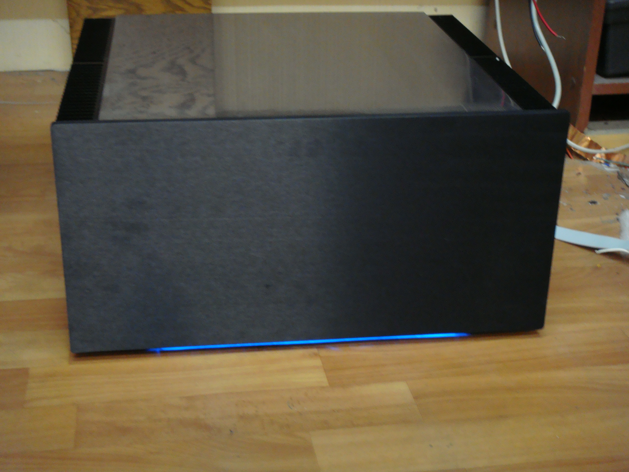

Кстати, в последнее время нравятся аппараты с минимумом крутилок, да и без надписей вовсе.
:2piv:
Как пример - блок питания для усилителя.... сам усилитель выглядит точно так же. :)

Aleksey
Красивый ящичек,и цвет изумительный! :cool:
В этой системе, во внешнем виде, такая концепция - минимализм, нет ни одной кнопки, крутилки, ручки на передних панелях. Все управляется пультом через предварительный усилитель. На предварительном тоже нет ни одной кнопки, только окошко индикатора темнокоричневое заподлицо с панелью(черная). Для перепрошивки, программирования, ручного управления - сзади отдельный разъем. :)

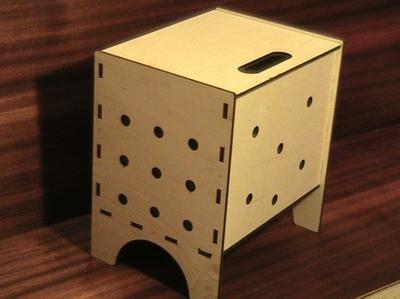

 Заголовок сообщения: Я хочу сделать пред
Непрочитанное сообщениеДобавлено: 23 фев 2014, 19:53
Гесер писал(а):
Ну как сказать.... примерно как ящик из под картошки :)
Не,ящик для картошки,выглядит примерно так.Ничего общего вобщемт...
kak-hranit-kartoshku-na-balkone_5.jpg [ 14.47 КБ | Просмотров: 1177 ]

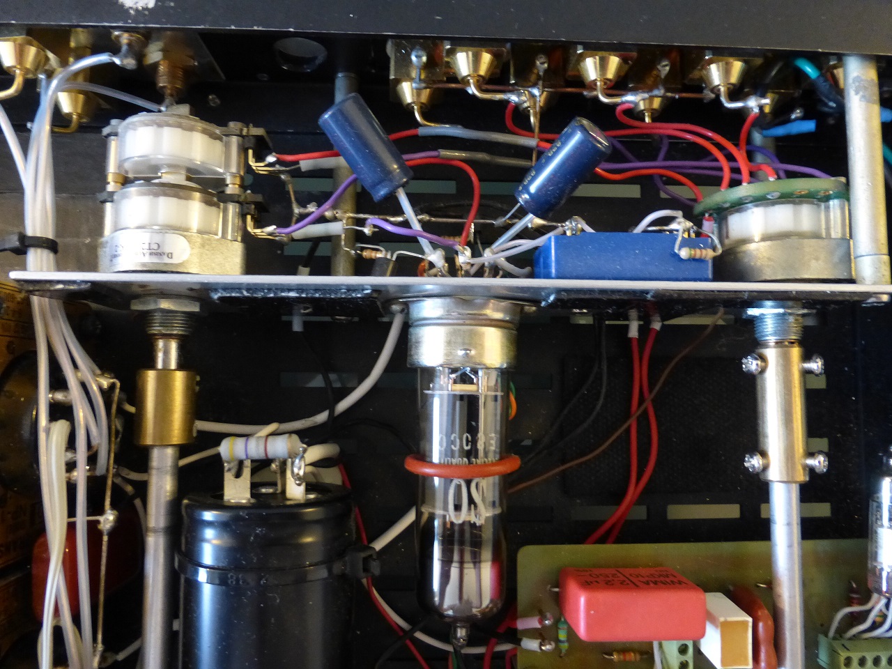

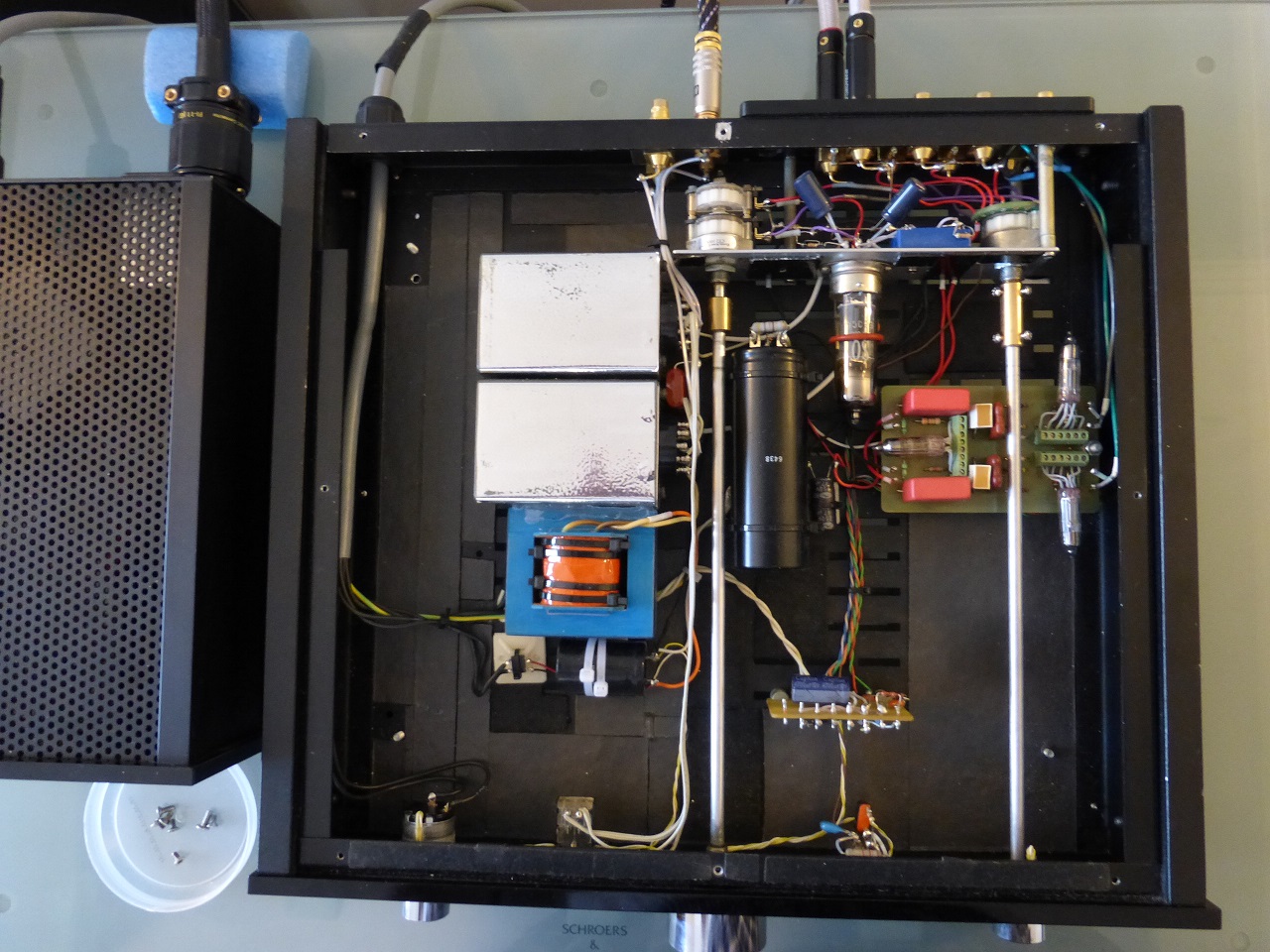

Непрочитанное сообщениеДобавлено: 24 фев 2014, 08:26
Возраст: 75
Сообщений: 3285
Оле,г возвращаясь и иллюстрируя наш разговор.Посмотри, где находятся переключатели входов и дискретный регулятор громкости.А так же,насколько короткие провода, подходящие к переключателю от входных гнёзд.И сами провода -это серебро с надетым на него тефлоновой изоляцией.А то и просто голые.И обрати внимание на величину анодов, двойного пальчикового триода E80CC .Можно конечно заменить на 12AU7 или на ECC82 причём разных производителей.Но различие между большими анодами (в звучании) и маленькими у 12AU7 легко заметны.Впрочем, есть широкое поле для экспериментов.
P1000775.JPG [ 403.19 КБ | Просмотров: 1119 ]
P1000776.JPG [ 425.36 КБ | Просмотров: 1119 ]
Я вчера ,ради интереса менял на различный тип двойных триодов.Проблем в установке рабочих режимов нет.В катодах стоят ИТ.Так что, ток покоя сам устанавливается автоматически,после замены лампы.Эксперементировать легко.Изменения в звучании ,конечно есть,при замене ламп.

folk писал(а):
Селектор релейный (причем с герметичными контактами, на которые не влияет атмосфера), поэтому наплевать где находится галетник ;)
Про селектор,это понятно.И тут всё правильно.А как быть с регулятором громкости? И проводами к нему? Они в ламповом усилителе,должны быть как можно короче. Да и лампа? Я говорю,вчера менял ECC82 на старые 12AU7 ну хрен ли толку? Поставил Сименс E 80CC и другое дело.А Валво E80CC ставлю,бас добавляется.И что выбрать? А выбрать следует 27 .Правда у них накал 2,5 вольта.Зато усиление 10 и аноды оболдеешь какой величины.Ну нет 27-это всё же экзотика.Тогда 76 то же не хухры-мухры! http://www.mif.pg.gda.pl/homepages/fran ... 9/7/76.pdf У меня на ней пред,вне конкуренции.Триод выпуска 1937 года!!! :D

folk писал(а):
Хороший каскад с дин нагрузкой даст "полочку" от 5 гц и до более 1 мгц как нефиг делать
Это ты верно заметил.Я скромно утаил,что у меня преды с трансформаторным выходом.А это совсем не одно и тоже.Но ради разнообразия покажу две совершенно казалось бы,одинаковых лампы.Имеющих абсолютно одинаковые характеристики.И на внешний вид ,совершенно ничем друг от друга не отличающиеся.Ну только лишь названиями производителей и цветом надписей.А различия в звучании,заметны сильно.Хотя конечно,если через усилитель где они стоят прогнать сигнал с генератора,то вряд ли будут различия.Но в звуке разные... :cry: Скажу больше,если даже одна лампа VALVO надпись сделана белой краской ,а у другой красной краской.То красная лампа и стоит дороже и звучит натуральнее.А параметры технические ничем не отличаются.Только звучание.
P1000778.JPG [ 234.48 КБ | Просмотров: 1075 ]
