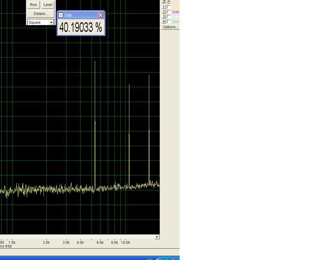

алек-сей писал(а):
третья гармоника получается на уровне -10 дб
Точно :D . Еще вторая размазывает.
5 кгц спектр.JPG [ 73.47 КБ | Просмотров: 409 ]

Посмотри АЧХ с ЦАПа, у тебя похоже середина завалена. Я правильно понял, ты с компа даёшь импульсы на ЦАП, с него на вход звуковой карты и смотришь?
 Заголовок сообщения: Параллельный на 2SC5200+2SA1943
Непрочитанное сообщениеДобавлено: 26 май 2016, 12:11
Сообщений: 3707
Его благодарили: 516
Совершенно верно. Это про спектр. Но и меандр такой же с провалом на 5 кГц.
И это не меняет картину с комп+цап+осциллограф.

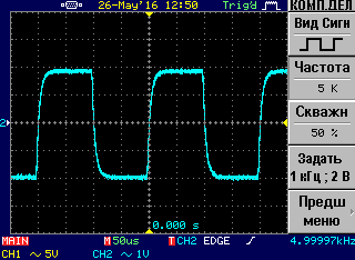

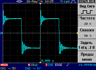

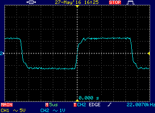

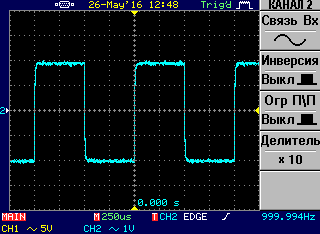

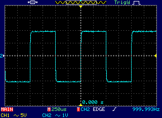

Ладно пока не запутался. Все применительно усилителя.
Меандры взяты с осциллографа и через усилитель снимался сигнал на нагрузке 6 Ом.
Ниже 1 кГц осцилл не даёт(с компа дрянь получается даже через внешнюю ЦАПу), до 100 кгц ну его на фик. :D
1 кгц.BMP [ 14.7 КБ | Просмотров: 398 ]
5 кгц.BMP [ 14.84 КБ | Просмотров: 398 ]
10 кгц.BMP [ 15.01 КБ | Просмотров: 398 ]
20 кгц.BMP [ 14.47 КБ | Просмотров: 398 ]

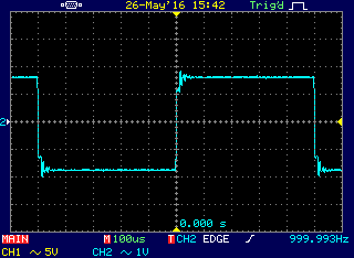

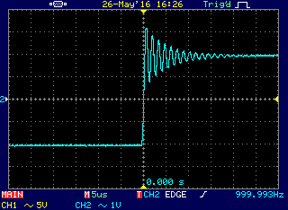

Непрочитанное сообщениеДобавлено: 26 май 2016, 16:43
Сообщений: 3707

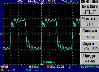

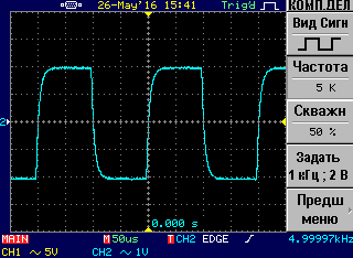

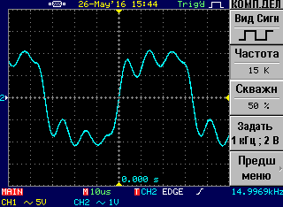

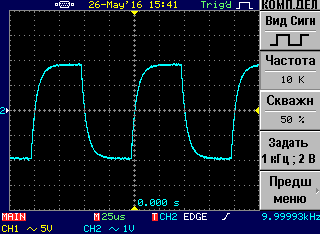

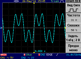

Тоже плюс емкости. 0,1 мКф(картина не изменилась) и потом 5 мКф(ну тут всё иначе).
Вроде картинки правильно подписал. 8-)
Ну , что скажут главные "меандроведы" ? ;)
1 кгц + 0.1 мкф.BMP [ 12.4 КБ | Просмотров: 390 ]
5 кгц+0.1 мкф.BMP [ 14.71 КБ | Просмотров: 390 ]
10кгц+0.1мкф.BMP [ 14.74 КБ | Просмотров: 390 ]
1кгц_5мкф.BMP [ 11.67 КБ | Просмотров: 390 ]
10кгц+5мкф.BMP [ 16.35 КБ | Просмотров: 390 ]
15кгц+5мкф.BMP [ 14.93 КБ | Просмотров: 390 ]
31кгц+5мкф.BMP [ 17.78 КБ | Просмотров: 390 ]
Непрочитанное сообщениеДобавлено: 26 май 2016, 20:25
Сообщений: 3912
На последних трёх ( ну двух точно) у тебя похоже возбуд идёт.
Непрочитанное сообщениеДобавлено: 26 май 2016, 20:56
Сообщений: 3707
5 мкф(звенящего конденсатора) + 6 ом сильно сложная нагрузка ?
Непрочитанное сообщениеДобавлено: 26 май 2016, 21:02
Сообщений: 3707
Убрал на входе предусилителя емкость 1000 пф резал ВЧ.
Меандр на резистивной нагрузке чудный до 20 кгц.
Но при добавлении ёмкостной нагрузки звенит собака. :evil:
Впаял на входе 18 пф. Чую мало, но что нашел.

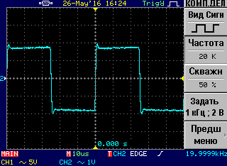

до 20 кгц(без шунта).BMP [ 14.32 КБ | Просмотров: 377 ]
1 кгц +0.1 мкф(без шунта).BMP [ 12.5 КБ | Просмотров: 377 ]
20 кгц +0.1 мкф(без шунта).BMP [ 16.29 КБ | Просмотров: 377 ]
Последний раз редактировалось алек-сей 26 май 2016, 21:09, всего редактировалось 1 раз.

А если так ? Последняя картинка.
20 кГц 6 Ом + 0,2 мКф
Так сказать эволюция меандра... 8-)
P.S.На последней картинке амплитуда 2 вольта, но при размахе 4 вольта ни чего не меняется.
Очень жалко прожаривать усилитель... :x
20 кгц.BMP [ 14.47 КБ | Просмотров: 351 ]
20 кгц +0.1 мкф(без шунта).BMP [ 16.29 КБ | Просмотров: 351 ]
20 кГц 6 Ом + 0,2 мКф.BMP [ 11.98 КБ | Просмотров: 351 ]

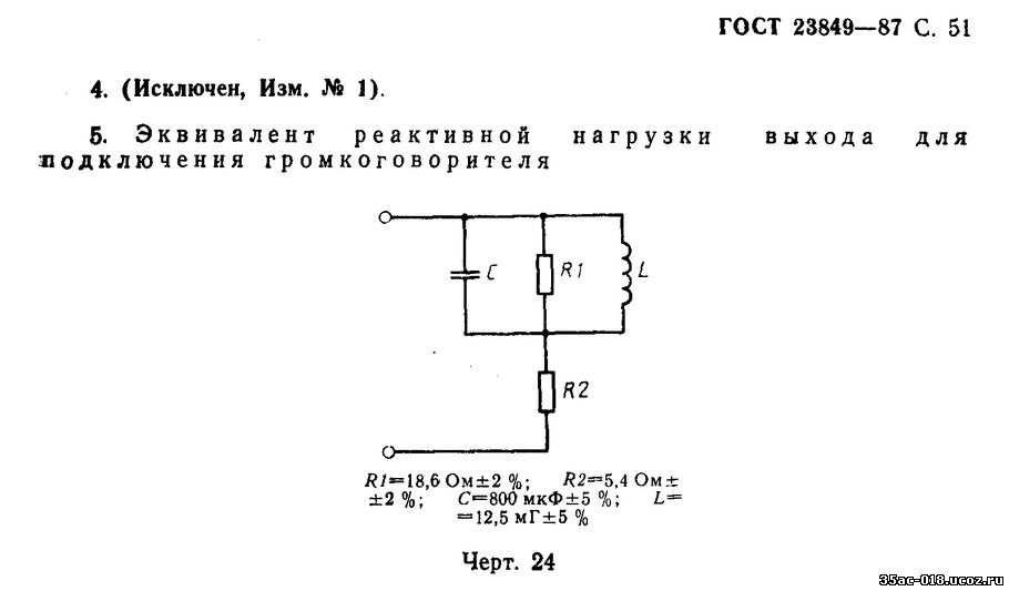

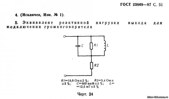

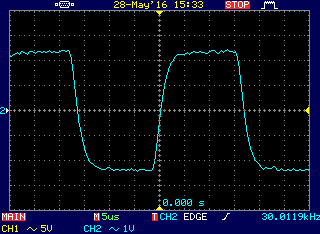

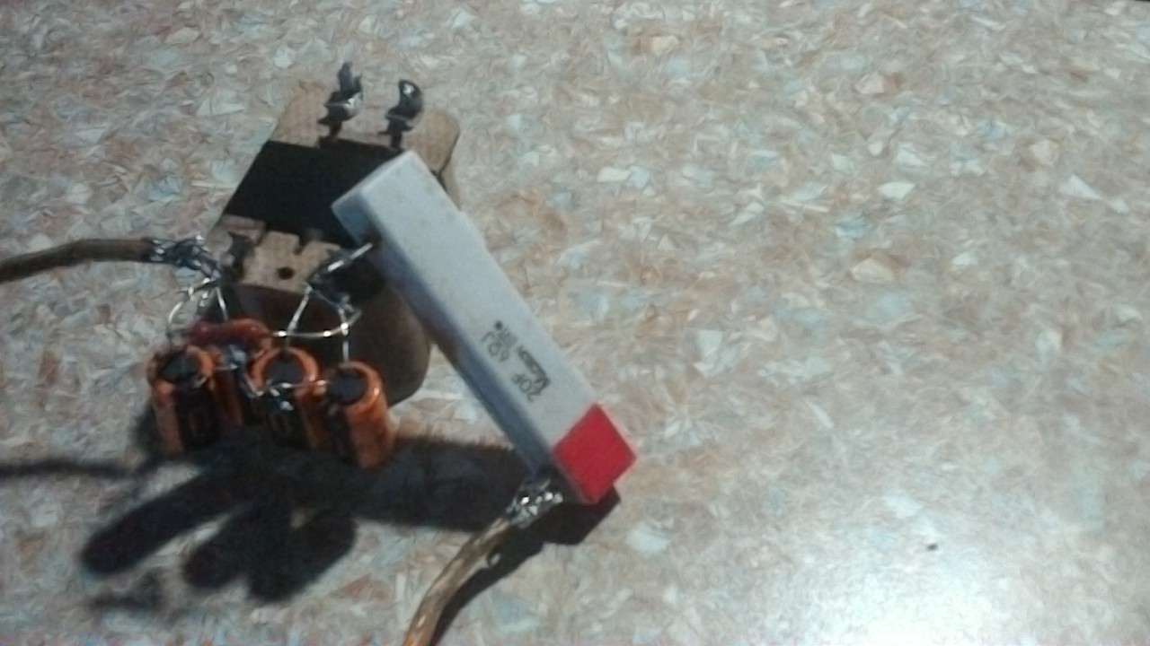

Порылся в катушках трансах, решил спаять эквивалент нагрузки АС по ГОСТ. 8-)
Номиналы от схемы отличаются ...емкостей набрал на 470 мКф (пришлось из полярных лепить не полярные)
и индуктивность больше 16 мГ.
Спаял, подлючил, померял. Чудесный меандр до 30 кГц.
Затем подключил АС тупо послушать музыку.
Все поет, звучит, но один канал начал греться. Руку не удержишь.
И все фотки в кучу.
С такой нагрузкой вид меандров лучше.
DS0026.BMP [ 12.25 КБ | Просмотров: 332 ]
нагрузка.jpg [ 176.54 КБ | Просмотров: 332 ]
градусник.jpg [ 150.26 КБ | Просмотров: 332 ]
Непрочитанное сообщениеДобавлено: 28 май 2016, 22:46
Сообщений: 3707
картинка не прилепилась...
эквивалент.jpg [ 36.62 КБ | Просмотров: 322 ]
Непрочитанное сообщениеДобавлено: 29 май 2016, 08:09
Сообщений: 3912

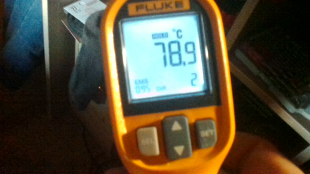

Не тот, где добавлял резистор, чтобы на выходе уменьшить постоянку? Может "неправильный" транзистор зажарился от опытов?
А про меандр.... сложно всё. На реактивную нагрузку всё равно его ломает ( в в зависимости от величины этой реактивности), поэтому смотрят его на активном сопротивлении. И если на нём всё нормально, то дальше можешь не смотреть, а то получится ловля блох - одно вытянешь, другое утонет и так до бесконечности. А уж если ГОСТовскую реактивную нагрузку тянет, то считай, у тебя усилитель высшего класса по меркам СССР. ;)
Непрочитанное сообщениеДобавлено: 29 май 2016, 09:49
Сообщений: 3707
Это была первая мысль. Но когда разобрал платы это не подтвердилось(надо переделать немного, а то добираться до транзисторов и низа платы не удобно).
Да они может все там неправильные, а может правильные. Кто их знает, что в магазинах торгуют.
Если смотреть по ямочкам, впадинам и пр.. даннным вроде нормальные транзисторы.Даже не магнитятся. :D
Единственно надписи не очень чёткие.
Тут полностью согласен, но по ходу уже поздно... :( Но любопытно... :D

Померил токи в питании обоих каналов(положительное плечо и отрицательное).
При включении ток составляет 0,38 А в каждом плече.(в том числе и в проблемном канале)
Но примерно через минуту прогрева (в проблемном канале) медленно поднимается до 1 А, а затем
резко увеличивается. Дождался до 5А и выключил всю конструкцию. Менять транзисторы...? :(

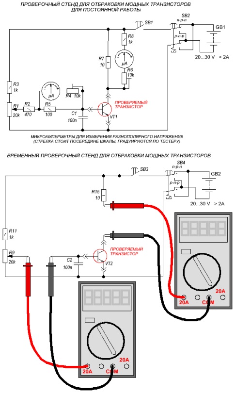

при использовании транзисторов, не известного роду- племени, проверяю по методе,хорошо разжеванной в теме про Ланзар. Здорово помогает. И использую самопальный блок питания с напр. от 2-3в. до 40(двухполяр), с ограничением по току- не спалил больше ни одного.Раньше палил килограммами, правда, тогда не покупал. :D
Непрочитанное сообщениеДобавлено: 29 май 2016, 21:40
Сообщений: 3707
Lamar писал(а):
в теме про Ланзар
Нашел две темы, но там нет двухполярного питания... :?
Дык я может быть и не спалил...бы, но любопытство перевесило. 8-)
Вот такая схема.

Я тоже половину жизни варю и п/автоматом и дуговой. А схема проверки именно эта. Блок питания(стабилизатор) у меня от Сухова Н.Е"Радио" №11 за 1980г.

алек-сей писал(а):
Но менять то пару...
Можно пару, а можно и один. Ты же не подбирал их изначально? Странно, что у повторителя совсем не было не второй, не третьей гармоники ( это где-то на первых страницах). Я ещё удивился, как такое может быть без подбора? Повезло? Если да, то конечно второй раз может и не повести, подбирать надо, если не нужны гармоники.
Непрочитанное сообщениеДобавлено: 30 май 2016, 20:08
Сообщений: 3707
Подбирать не подбирал. Покупал подобранные пары. Хотя как там их подбирают не ведомо.
И проверил мультиметром как диоды. Мерились одинаково, кроме 1-го. Из-за него видимо и пришлось
подбирать резисторы, чтобы выровнять постоянку на выходе одного из каналов.
подбирать надо
Попробую. :) Прикупил...опять парами..но...хз. :)
