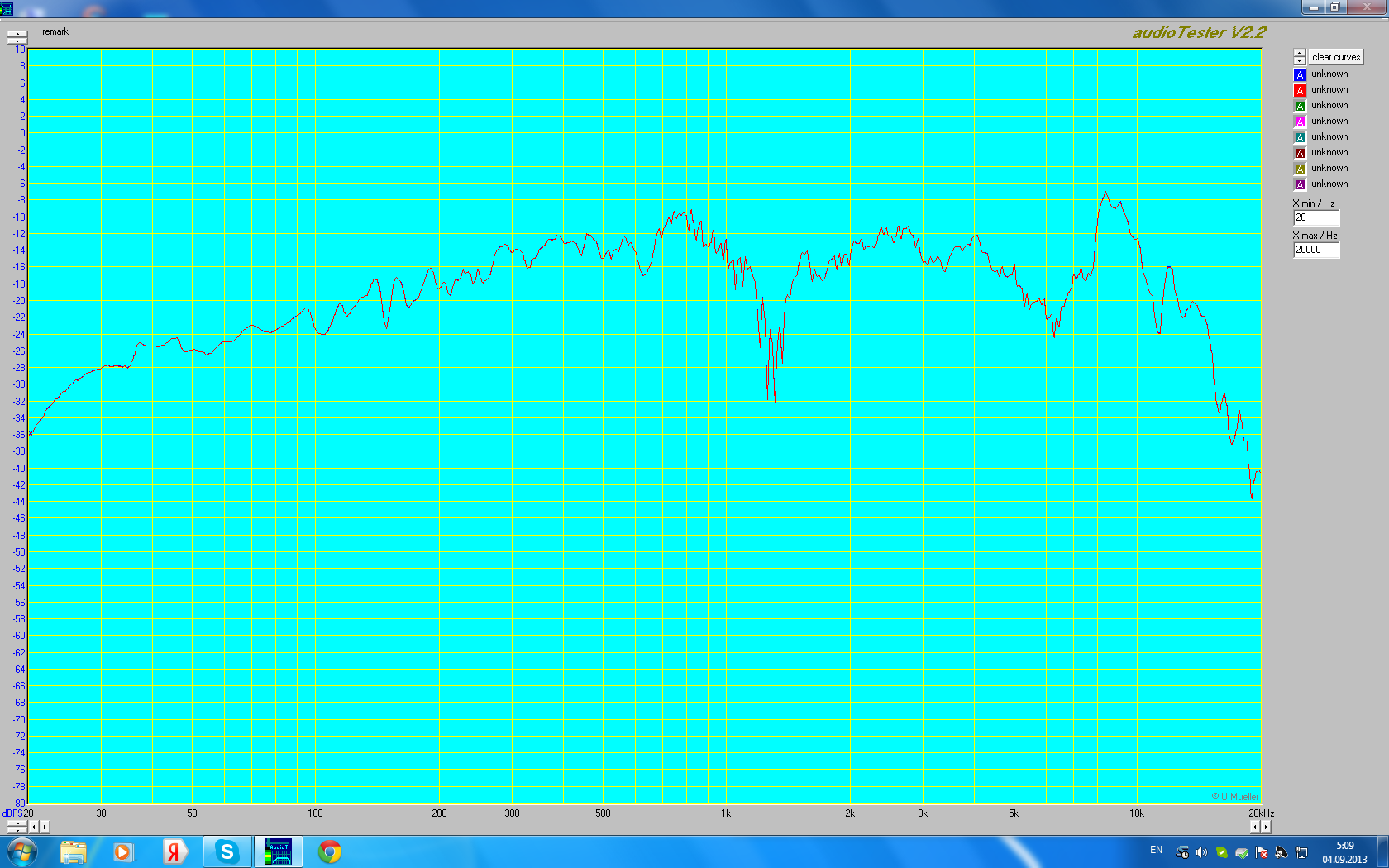

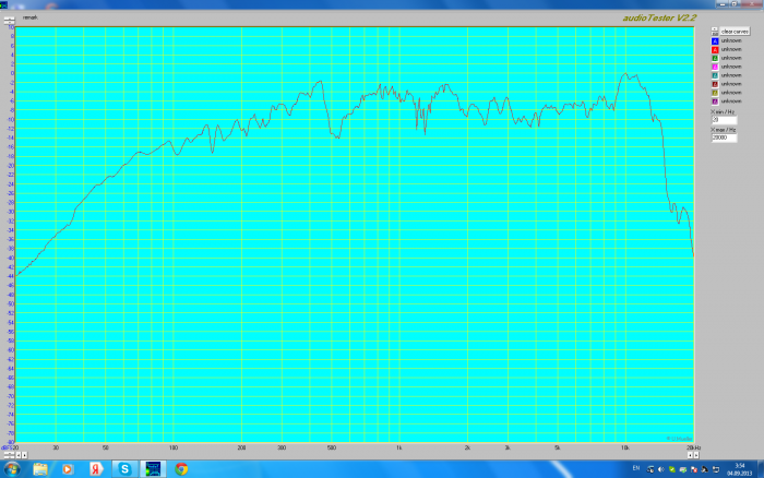

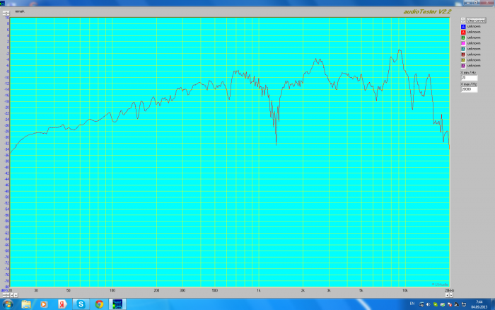

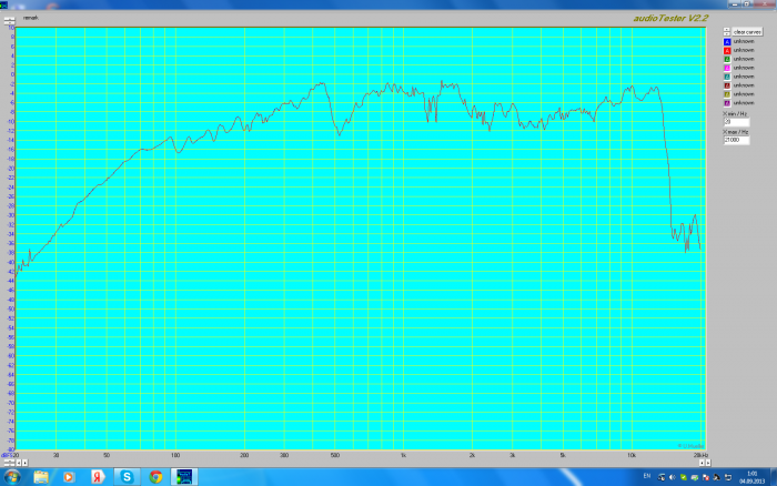

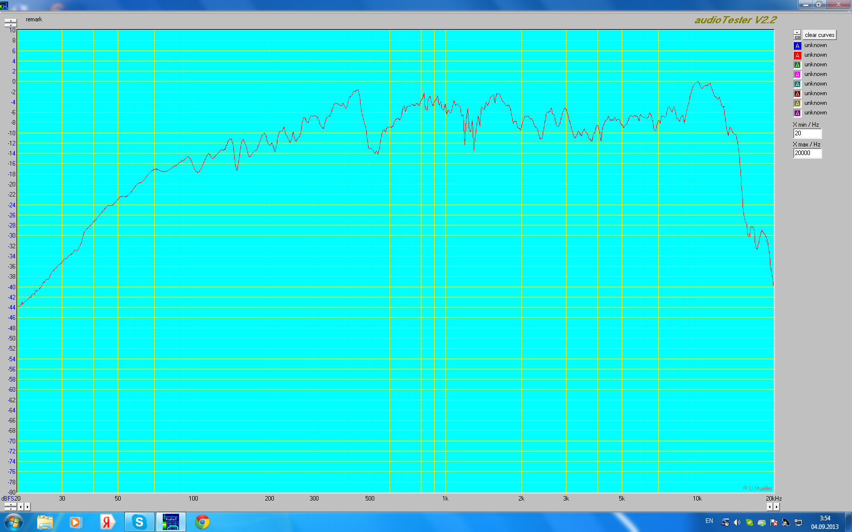

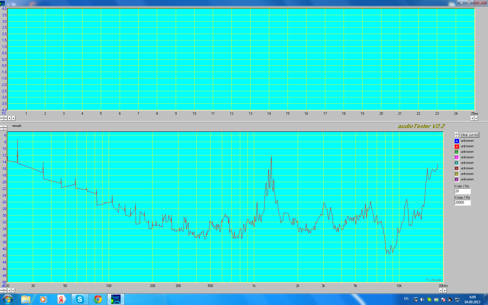

Недавно закончил с замерами динамиков. Результаты получились следующие, ввиду своих возможностей.
Оговорюсь

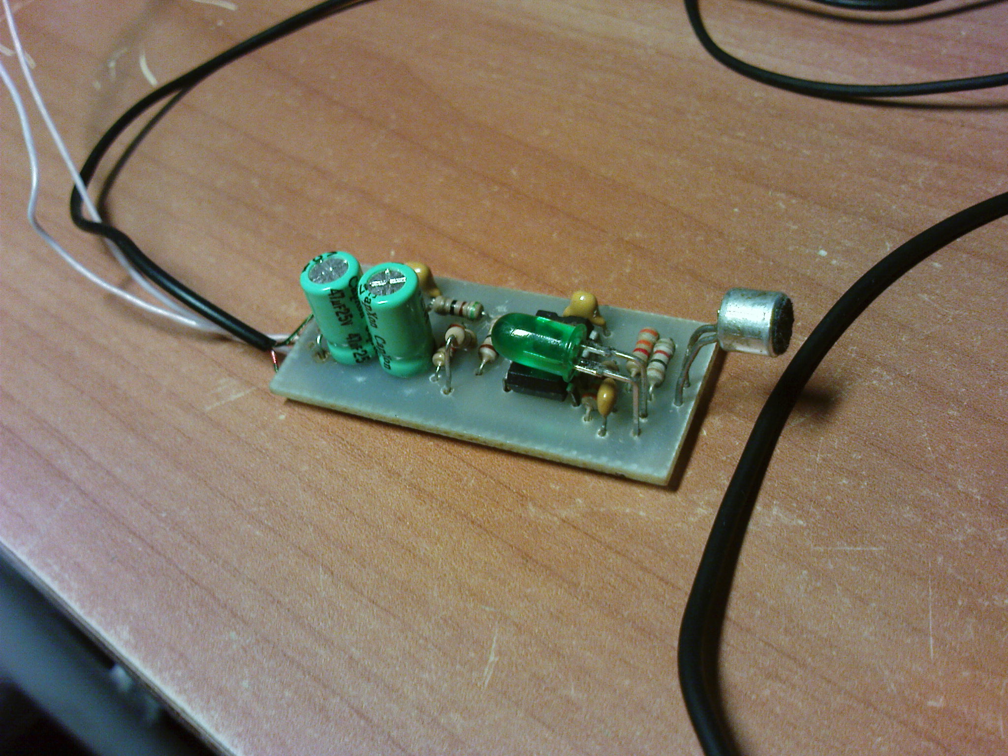

программа для замеров audiotester v2.2 по совету хорошего знакомого, так же пришлось сделать пред для электрета
http://cxo.lv/solder/micamp/111-micamp01
DSC00843.JPG [ 609.02 КБ | Просмотров: 1364 ]
Звуковуха SoundBlaster® Live!™ 24-bit
Усилитель клон Никитина CREEK 4330MК2, и усилитель с дроссельной нагрузкой Олега и Виктора.

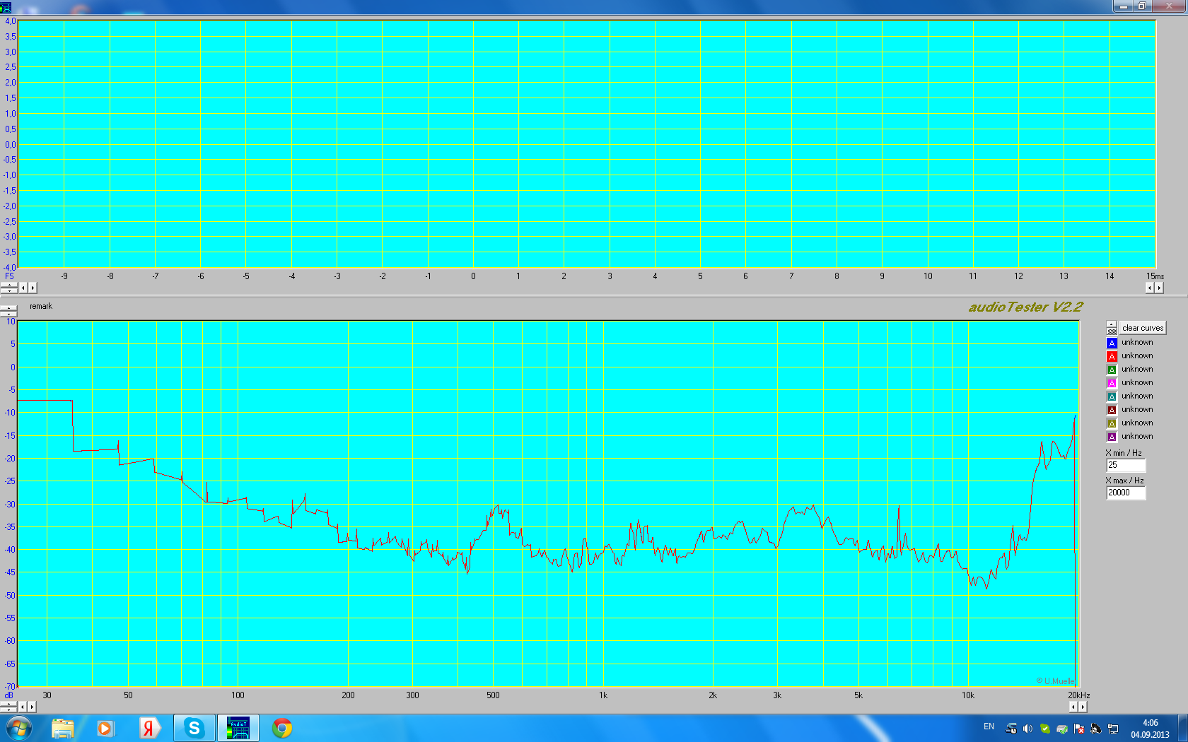

Поскольку замеров было до фига выложу самые основные.
Вообщем сначала с АЧХ с Никитинским
4а32, АЧХ, без катушки, с ОООС.png [ 189.9 КБ | Просмотров: 1364 ]
4а32,АЧХ, с катушкой в паралель в противофазе, с ОООС.png [ 189.83 КБ | Просмотров: 1364 ]
4а32,АЧХ, с катушкой в паралель синфазно, с ОООС.png [ 189.48 КБ | Просмотров: 1364 ]

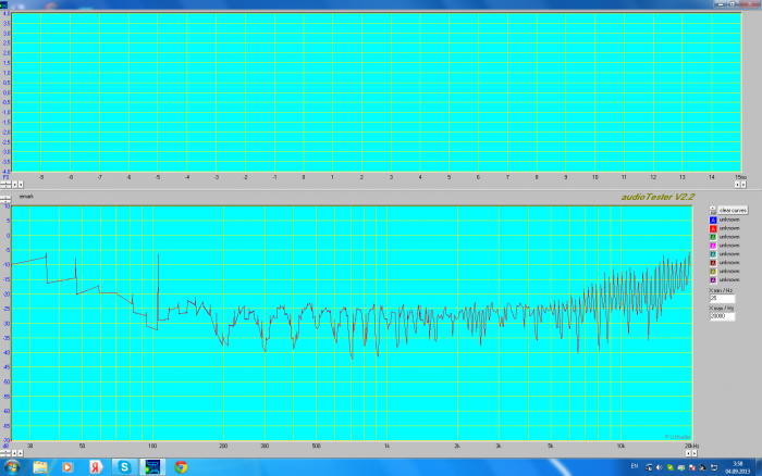

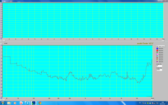

Теперь ФЧХ
4а32, ФЧХ, без катушки, с ОООС.png [ 184.65 КБ | Просмотров: 1364 ]
4а32, ФЧХ, c катушкой в паралель противофазе, с ОООС.png [ 185.77 КБ | Просмотров: 1364 ]
4а32, ФЧХ, c катушкой в паралель синфазно, с ОООС.png [ 185.71 КБ | Просмотров: 1364 ]

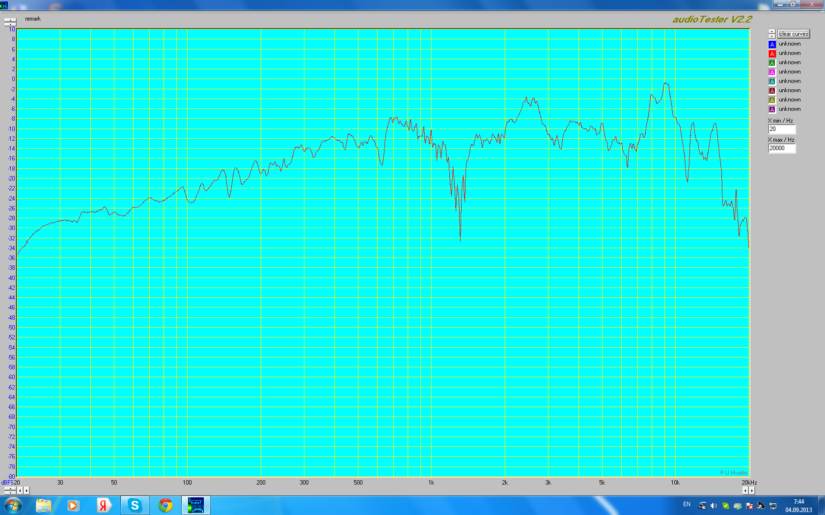

Теперь с дроссельной нагрузкой
4а32, АЧХ, без катушки, с дроселем.png [ 189.75 КБ | Просмотров: 1364 ]
4а32, АЧХ, катушкой в паралель в противофазе, с дроселем.png [ 189.64 КБ | Просмотров: 1364 ]
ФЧХ
4а32, ФЧХ, без катушки, с дроселем.png [ 187.38 КБ | Просмотров: 1364 ]
4а32, ФЧХ, катушкой в паралель в противофазе, с дроселем.png [ 187.4 КБ | Просмотров: 1364 ]

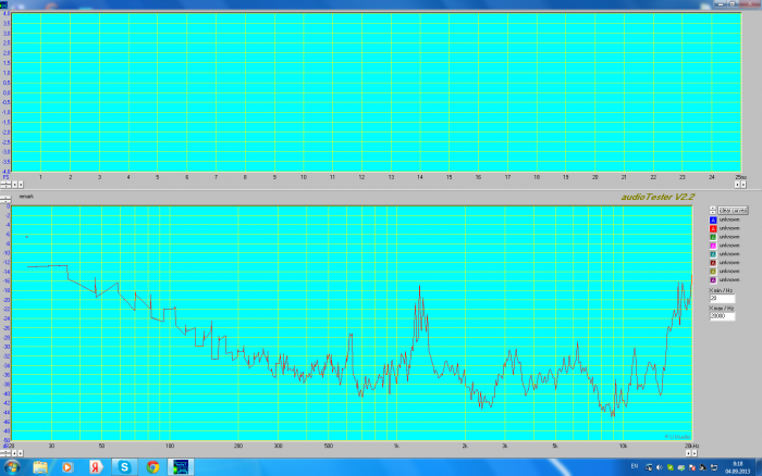

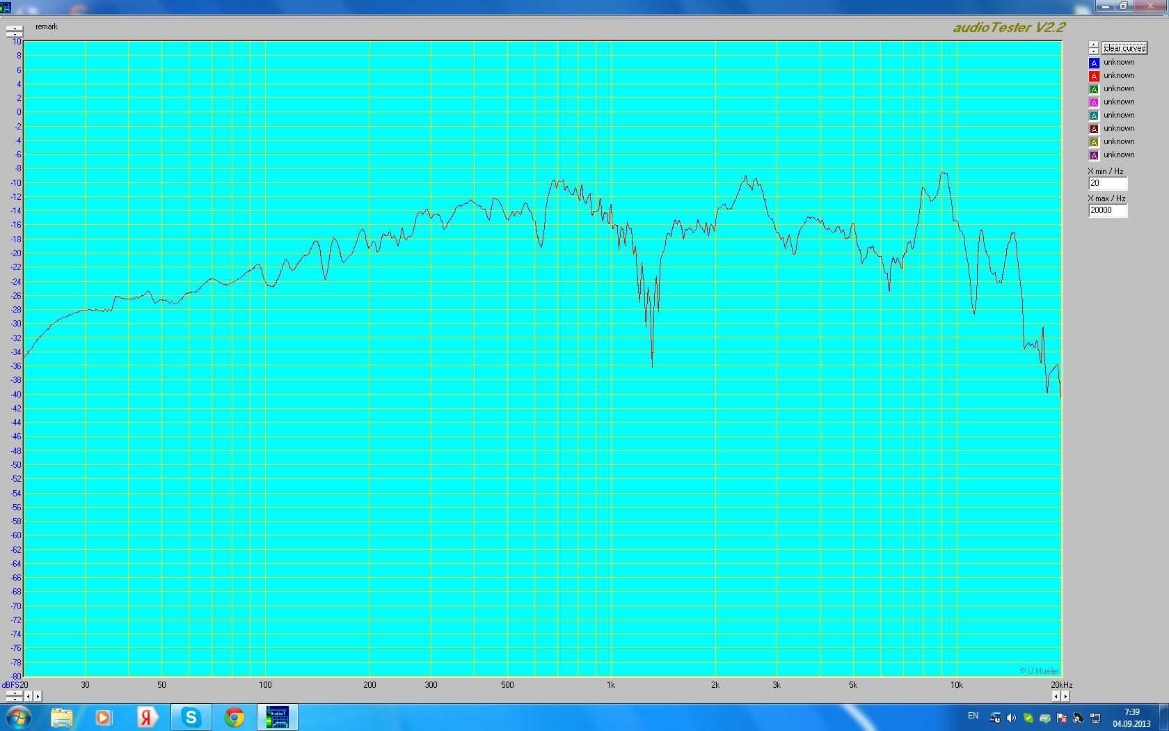

Так же в качестве примера замерил параметры витражного дина 4А27 в самом что не есть аутентичномвидемуханеседела :)
4а27,АЧХ, с ОООС.png [ 190.52 КБ | Просмотров: 1364 ]
4а27, АЧХ c дроселем.png [ 188.17 КБ | Просмотров: 1364 ]

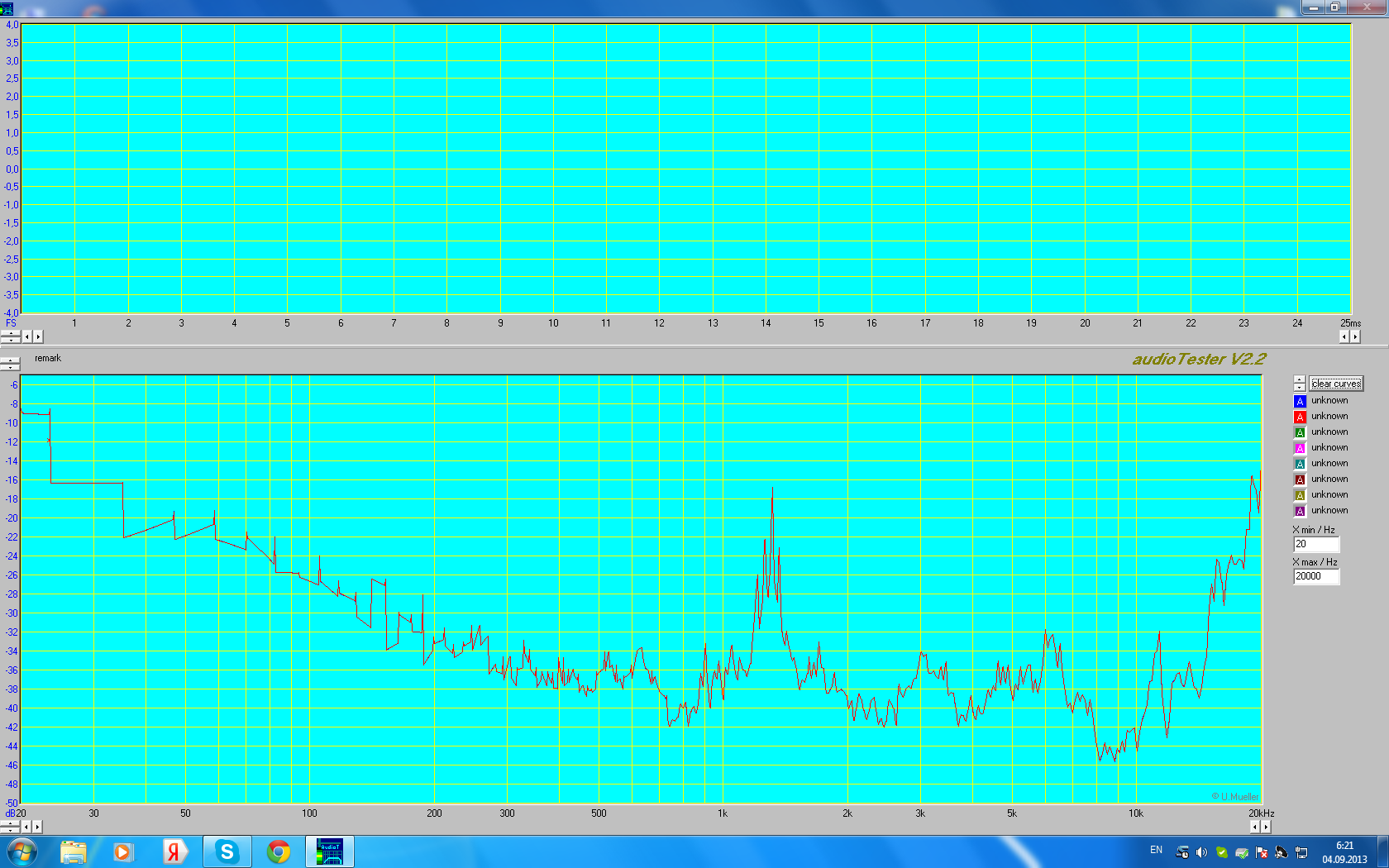

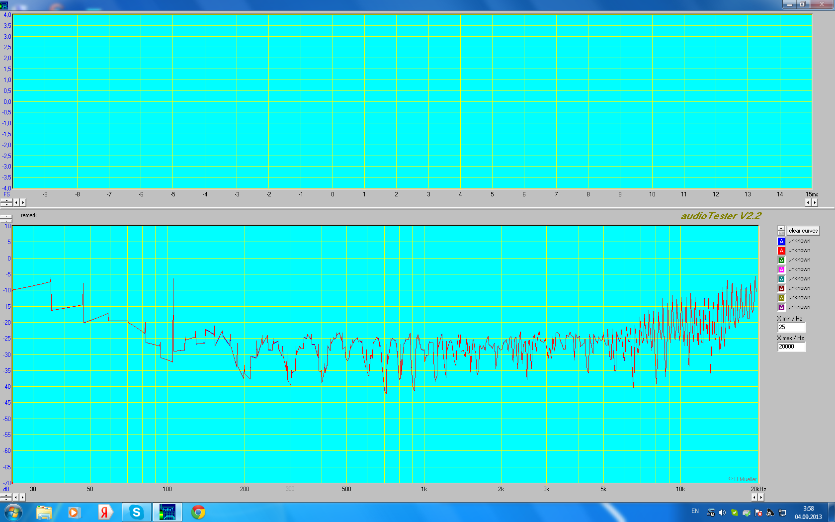

4а27, гармонические искажения, с ОООС.png [ 178.57 КБ | Просмотров: 1364 ]
4а27, гармонические искажения, с дроселем.png [ 191.59 КБ | Просмотров: 1364 ]

Непрочитанное сообщениеДобавлено: 07 сен 2013, 16:43
Вопросы :
Микрофон калиброван . :?:
Файл компенсации был. Если - да, то откуда взяли. :?:
И почему 4а32 ( типа улучшенный и без катушки ) на себя не похож.. :?: ...Ну очень странно у ширика с визером
выглядит провал на 1,4 кгц.
4а27 - "с дросселем" , я как понял - это усилитель с дроссельной нагрузкой , прям как в учебнике - верха задрал.

Непрочитанное сообщениеДобавлено: 07 сен 2013, 17:47
Не понял вопроса :? , микрофон через пред на линейный вход звуковухи, выставил один уровень, в настройках все отключил, что бы не влияло на замеры, выход через усилок(усилки) и на дин, контролирован В3-38А, мерял в ближнем поле без оформления на небольшой громкости.
:shock: , вообще не понял :)
И почему 4а32 ( типа улучшенный и без катушки ) на себя не похож.. ...Ну очень странно у ширика с визером
Потому что от него осталось одно названия 4а32, и корзина :)
а что касается провала, вполне нормальное явление, я основной диф пропитывал и усилил, соответственно выросла маса, и стал более заметен переход с основного дыфа на визер , по идее.....хотя при замерах АЧХ я по чему то не услышал этого провала почему то. Почему?
Да.

Непрочитанное сообщениеДобавлено: 08 сен 2013, 08:11
AVG писал(а):
Судя по АЧХ в ближнем поле тот же провал и не намного меньше чем у моего,
Да меньше, причём на много.
AVG писал(а):
Да звук меняется, при отключении катухи высоких заметно меньше
Ну и...... Радикальной пользы -то нет от Ваших переделок....
Не проще просто пищалку добавить, что , собственно и делают.....
Ну и проще "ширики" лечить режекторнвми фильтрами.
Впрочем.... нравится - Ваше дело.
