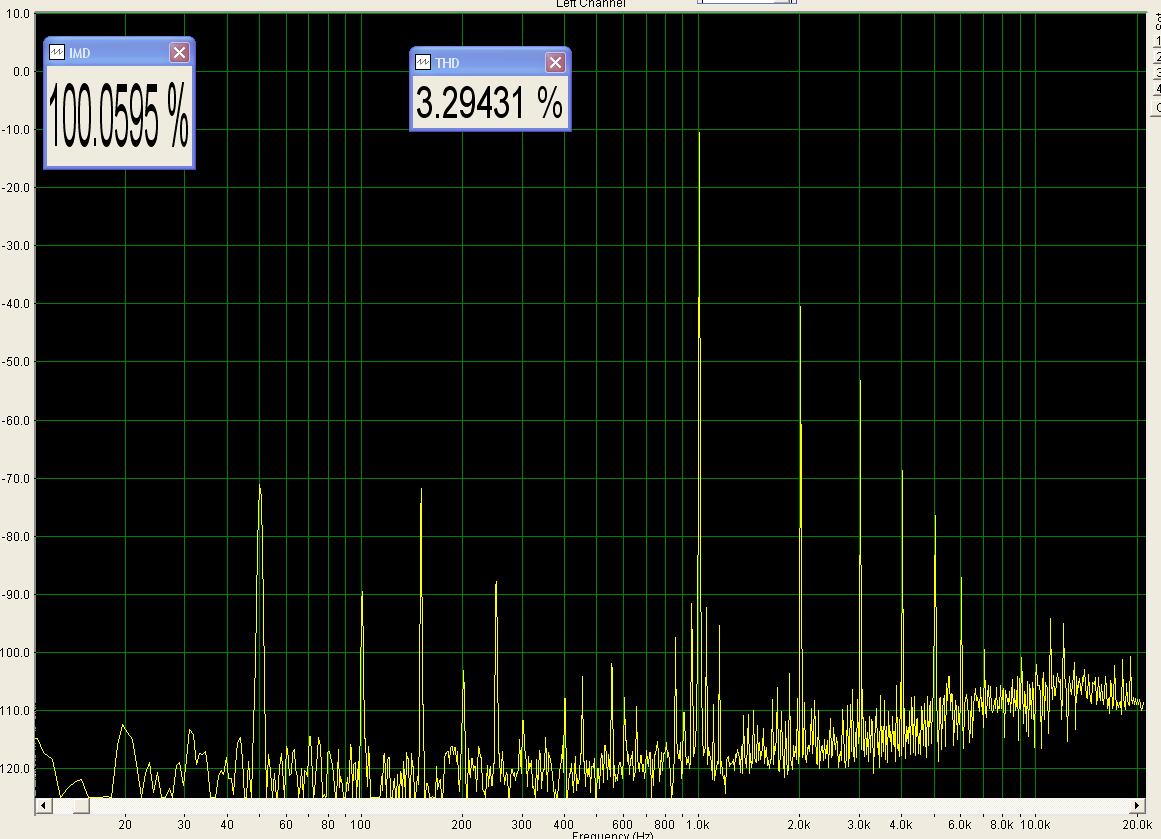

Тогда продолжу...
Коль режимы в допуске, послушал. Звук чистый приятный, на ухо ложится изумительно. Можно слушать и слушать, не напрягает.
По скольку трансы от
С выходными трансформатырами от Сакты особенно наглядно.
логично завален диапазон от 70гц и ниже, по сравнению с каменным усилителем еще -10 дб. Это ощущается.
Но как мне кажется(в плане красоты звучания)это компенсируется небольшим подъемом на 100 гц и плавному спуску к 1000 гц. Бочка звучит более замазанно, чем на камне. И нет резкой атаки в целом на БСО. Звук мягкий, спокойный. Вокал-прекрасно. :cool:
И мои любимые графики. Микрофон в 10 см от АС. Громкость на уровне("Щас убью!!!!"-сказала супруга) 8-)
Пик у обоих сигналов примерно на уровне 15 дб. Верхний лампа, нижний камень.
Думаю есть смысл двигаться дальше, к более лучшему варианту.
Пацыэнт щастлыв... :2piv:
P.S Завтра измерю неискаженную мощность на 1кгц ... 8-)
Комментарий к файлу: ЛАМПА
ачх+гармоники лампа.jpg [ 182.28 КБ | Просмотров: 1575 ]
Комментарий к файлу: КАМЕНЬ
ачх+гармоники камень.jpg [ 167.85 КБ | Просмотров: 1575 ]

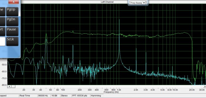

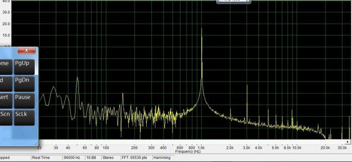

Непрочитанное сообщениеДобавлено: 10 янв 2019, 17:04

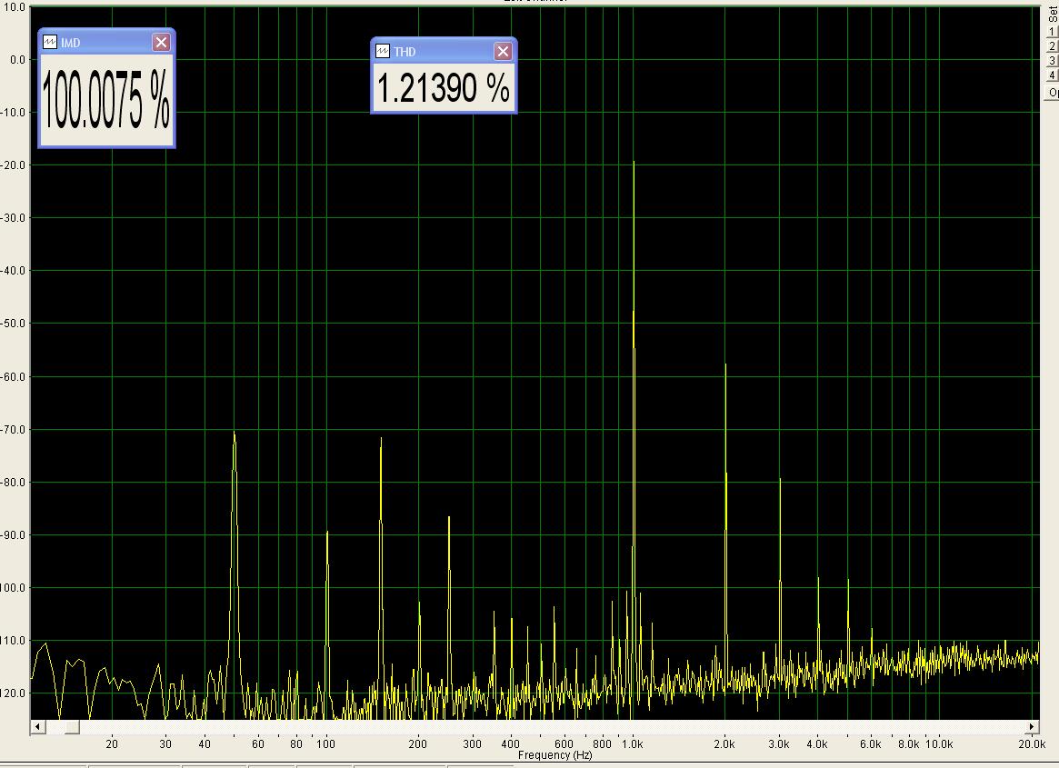

Нагрузка резистор 6 ом... Спектры 1 вольт и 2 вольта на выходе усилителя.... :?
Питание совсем беда, или это норма для лампового...? Гармоники..?
Фон в АС небольшой есть, но надо ухом залезть акустику...

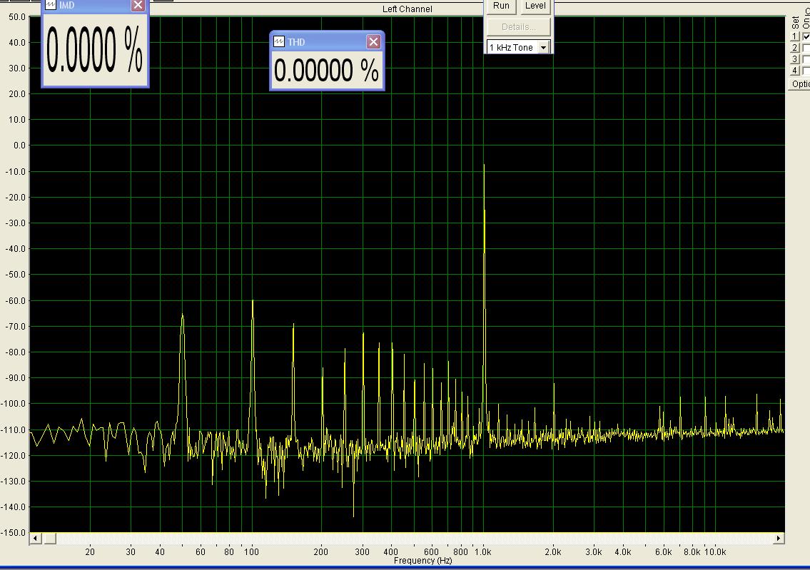

ламповик 1 вольт.jpg [ 116.85 КБ | Просмотров: 1512 ]
ламповик 2 вольт.jpg [ 122.45 КБ | Просмотров: 1512 ]
А шо вам не нравиццо? и при чём тут, нафиг, питание?
Гармоники..?
шо "hармонеки"? ООС- где? и шо вас тогда удвиляет?
Радиола сетевая ламповая ''Сакта''. АС состоит из фронтального типа 5ГД-1РРЗ и...
Номинальное электрическое сопротивление: 4 Ом
Вот уровень фона минус пятьдесят и на ста, и на пятидесяти - как-то дохрена, сдаётца мне.
Я бы оторвал экранную сетку от того, где она там, подал бы на неё через RC-цепь гденть +250...300. И влепил бы параллельную ООС.
https://audioportal.su/attachments.php? ... 1154063394
Отдельно надо искать источьнег фона. И сдаётца мне, их там больше одного.
Непрочитанное сообщениеДобавлено: 11 янв 2019, 07:35
ссылка на главную АП переводит. речь про Покемон идет?
Непрочитанное сообщениеДобавлено: 11 янв 2019, 07:59
Сообщений: 3583
Его благодарили: 623
Подозрительно высокий уровень 100Гц. Ты же фильтр электронный на полевике сделал? На этой частоте у тебя -100..-110 дБ должно быть. А ро 50 Гц вообще молчу... Точно не однополупериодный выпрямитель у тебя? При нагретом и работающем усилке, если отключить питание, фон 50 Гц пропадает? Если да, то смотри по питанию, если нет, то наводки. При закороченном входе, в колонках тишина должна быть. Я подобных кучу переделал, тишина в колонках и наушниках полная ( -100 дБ я не слышу, глухой видать, поэтому и направление проводов не слышу :D )

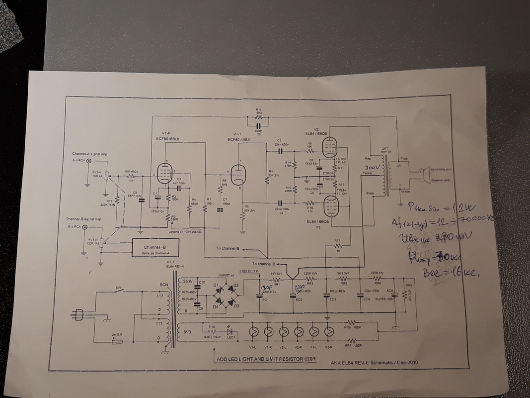

Непрочитанное сообщениеДобавлено: 11 янв 2019, 13:43
Есть тема развлечься... :2piv:

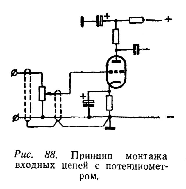

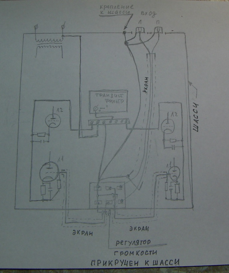

У меня еще сомнения в моей разводке экранов и сигнальных проводов на входе... Общая колодка у к шасси не прикручена.
С одной стороны по экрану сигнальный ток не течет, но....терзают смутные сомнения 8-)
Нашел в одной старой книжке рисунок, там по другому немного.
Экраны с "нулевым" приходят в точки земли катодного резистра первой лампы...
И провод микрофонный кончился.... :(
Разводка земли и проводов.jpg [ 130.8 КБ | Просмотров: 1429 ]
Непрочитанное сообщениеДобавлено: 11 янв 2019, 14:02
Вот...Тогда как лучше тянуть провода в стерео варианте, отдельными проводами и экраны на земли возле катодного резистора первых ламп?
file.jpg [ 62.19 КБ | Просмотров: 1427 ]

Непрочитанное сообщениеДобавлено: 13 янв 2019, 09:21

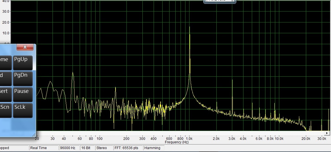

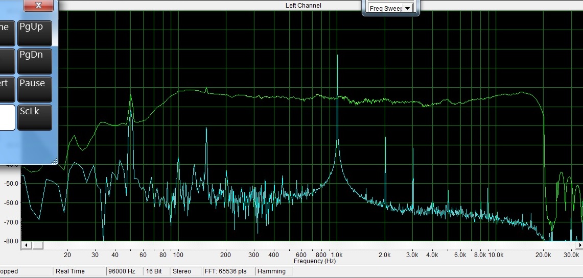

download/file.php?id=93874&mode=view
С 50 гц и со 100 гц появилось понимание.... Это оказались наводки на провода идущие от компа(измериловки) до усилителя. Оказалось достаточно подвигать их по столу, найти положение и все пики получаются в районе -100 дб. Это хорошо.:-)
Пик в 150 гц никуда не девается, но становится ниже.
50 гц, 100 гц понятно откуда появляются, но 150 гц..... :?
Непрочитанное сообщениеДобавлено: 13 янв 2019, 09:29
Сообщений: 22333
Его благодарили: 6414
:D Гармоники от 50 и 100
