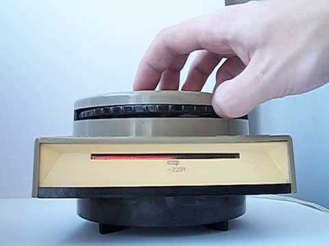

metal-daze писал(а):
Phlanger,
Не, ну эта кошерная, без бэ! Я такую первый раз вижу, на этой картинке. В массовом сознании засели индикаторы радиотехник и вег :)
Электроника - олимп 003, 004 и т.п. И ещё был автотрансформатор, для телевизоров, на нем такая лампа напряжение показывала.
0.jpg [ 10.45 КБ | Просмотров: 3503 ]

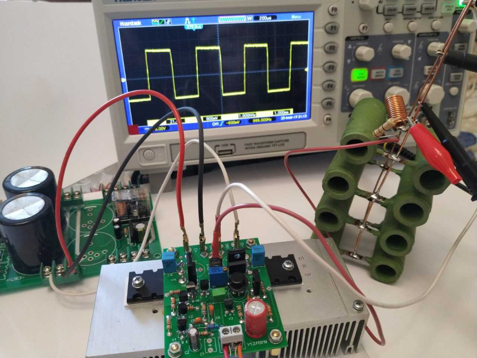

Непрочитанное сообщениеДобавлено: 09 дек 2019, 21:25
гаррик писал(а):
Проводочки бы до выходников по максиму укоротить
IMG_20191209_221346.jpg [ 371.9 КБ | Просмотров: 3191 ]
IMG_20191209_221359.jpg [ 276.82 КБ | Просмотров: 3191 ]

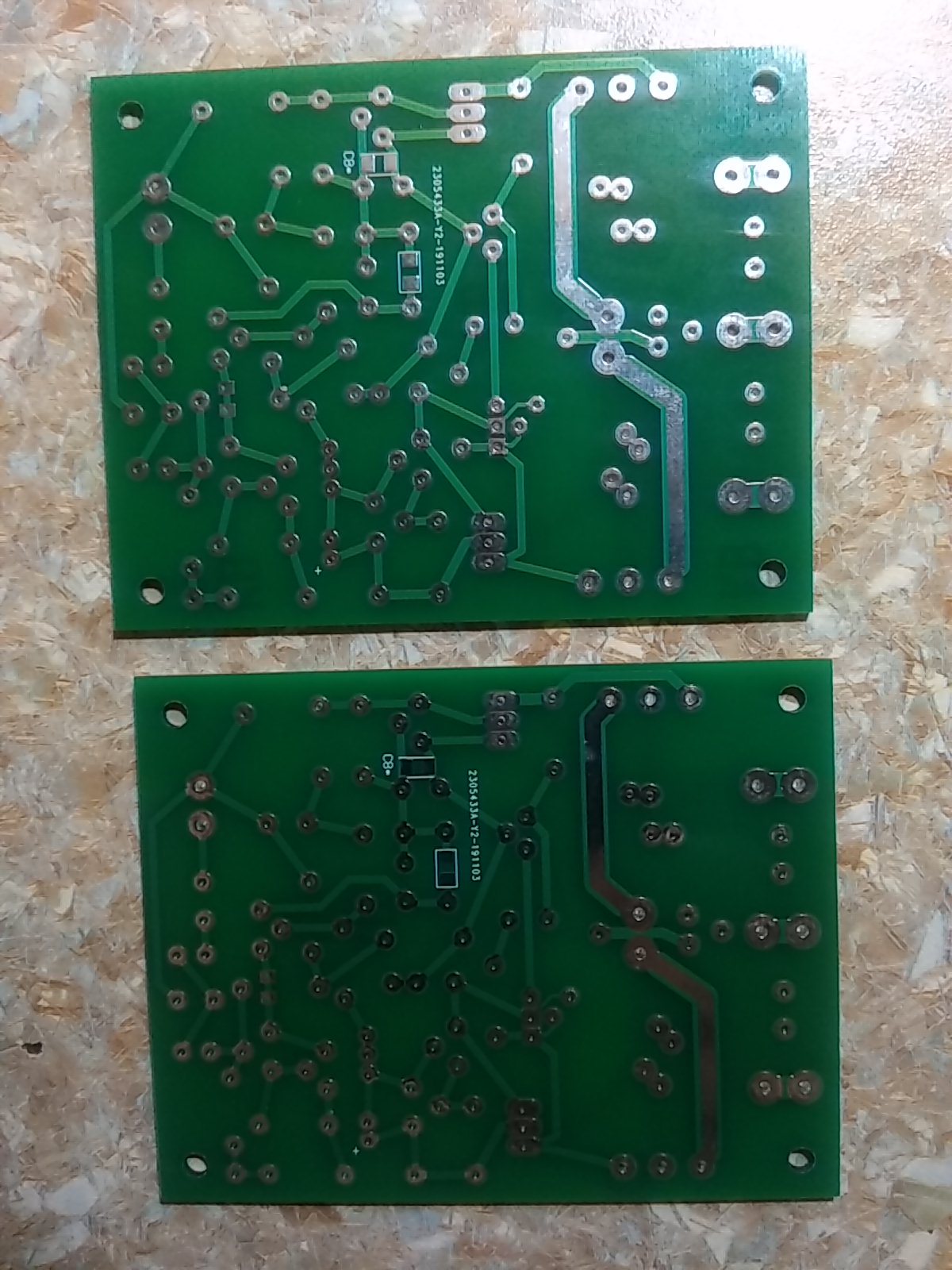

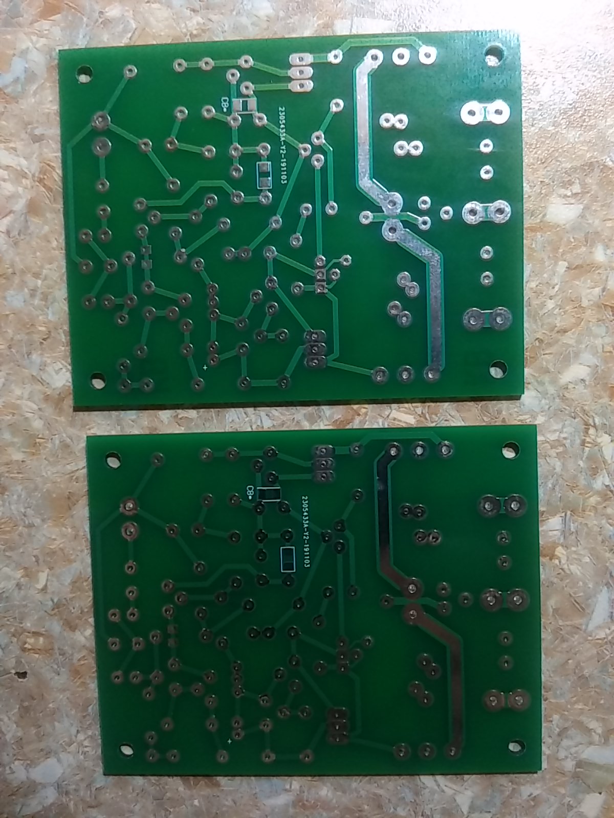

Ох, и красивые платушки! От кого ж такие? Прям и мне тоже такие захотелось, и транс у меня есть подходящий от Веги. Аж 2 штука! А это именно то, что нужно. И 2т 308 имеются в наличии! Собирай - не хочу!!! Вот только сумлеваюсь я : а не возбудится ли этот усь на столь красивой плате? Он же шибко склонен к этому делу.
Непрочитанное сообщениеДобавлено: 10 дек 2019, 07:52

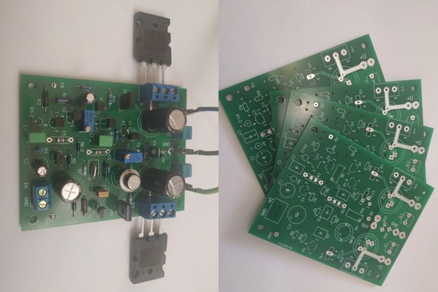

Платки делал человек с "Веги"(andreudze) из Ярославля. На первую партию я пролетел, у недавно он в личку написал: "Если надо, есть". Я не отказался... :)
Первые вот так выглядели..
a7628dd8c5bd.jpg [ 214.72 КБ | Просмотров: 3161 ]
f0c6a5e2d881.jpg [ 177.37 КБ | Просмотров: 3161 ]
Непрочитанное сообщениеДобавлено: 10 дек 2019, 07:55

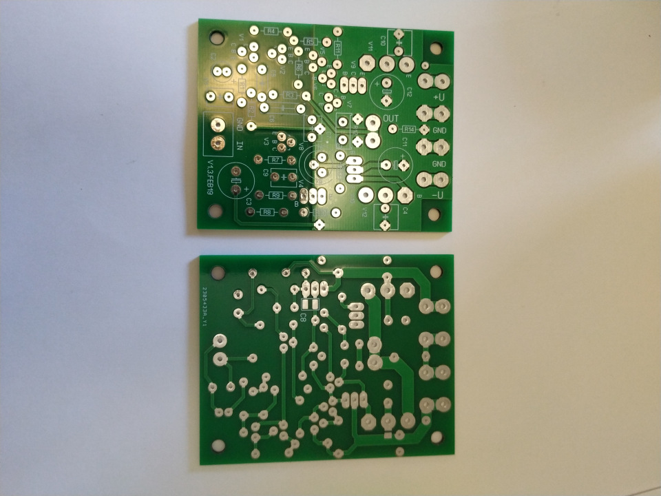

Вторая партия, чуть измененные. Сказал собирал, проверял.
f6c95b9339c6.jpg [ 69.47 КБ | Просмотров: 3160 ]
Соберу, узнаю...
Вот что мне написали.
andreudze писал(а):
Сделал еще немного плат усилителя по просьбе трудящихся, немного другой разводки.
Испытал на выхлопе MJ15022/15023 от OnSemi, c ними звук намного лучше, с чем тошибой 5200/1943,
У тошибы бас просто бухает на одной ноте, c MJ просто идеальный тональный баланс.
Кроме того у тошибы высокая граничная и усь может подзаводиться при максимальной мощности, а для подавления приходится увеличивать миллера, что делает усь тупым и медленным.
MJ15022/23 по граничной сходны с КТ818/819, что позволяет работать с авторскими номиналами конденсаторов коррекции
Вот такие транзисторы на выходе еще рекомендовал. Я так понимаю с низкой граничной частотой(4 МГц).
MJ15024, MJ(L)21194
MJ15025, MJ(L)21193

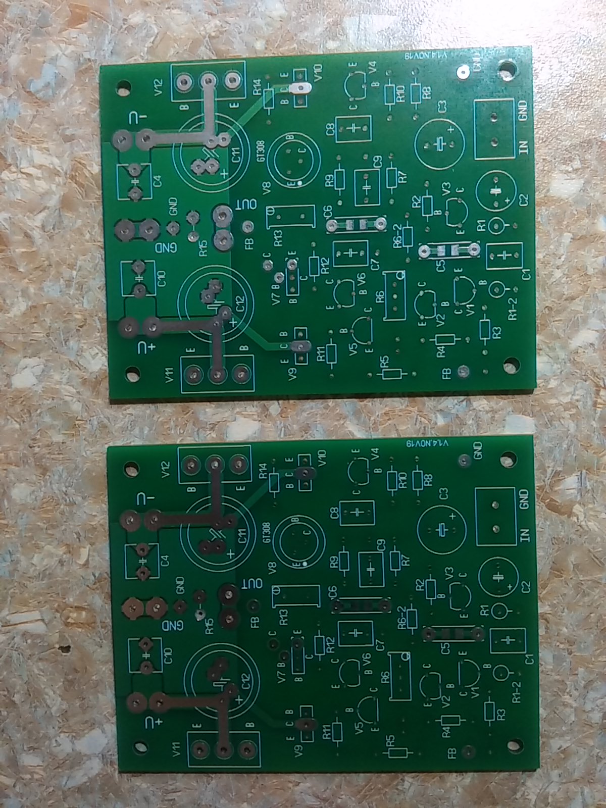

Непрочитанное сообщениеДобавлено: 12 май 2020, 14:55
Имя: Виктор
Сообщений: 16
Его благодарили: 5

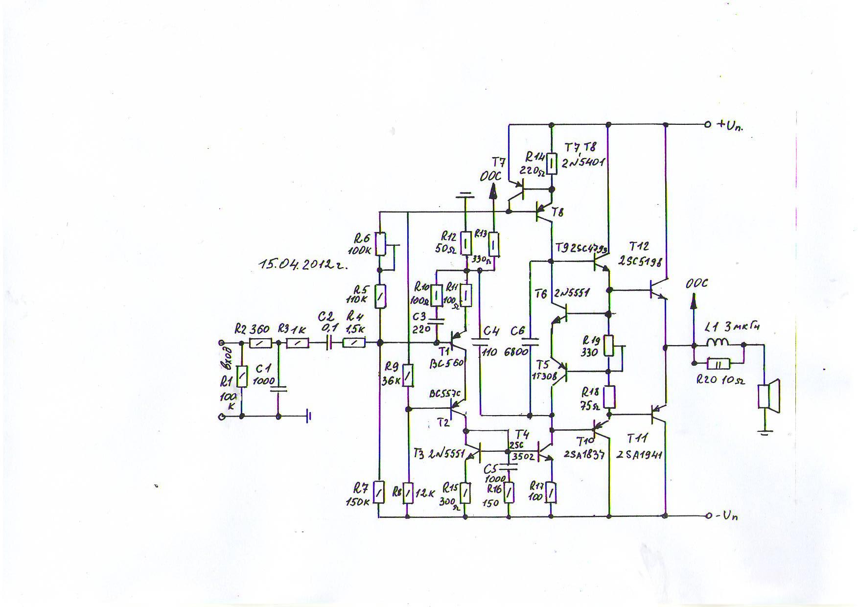

Имею смелость предложить для сборки свою версию УМЗЧ Акулиничева 1993г. По отзыву известного Вам человека с "Веги" (andreudze) из Ярославля звучит просто замечательно, очень устойчив, никаких возбудов...
УМЗЧ 15.04.2012г..JPG [ 149.54 КБ | Просмотров: 1954 ]
