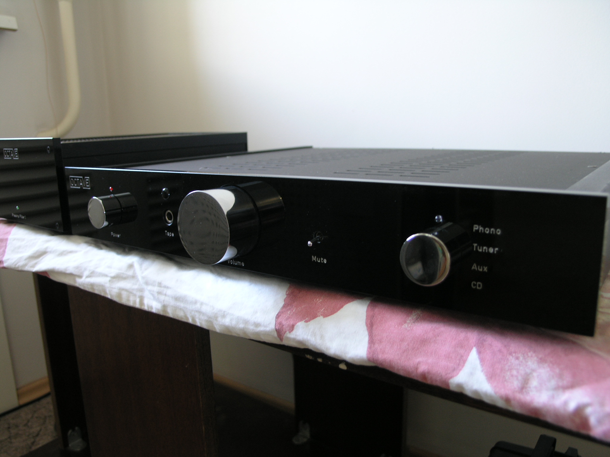

Ну коль существуют сомнения,как надо? Или из чего не следует делать,пред.У меня есть такое предложение:Провести сравнение качества звучания предов.Выставляю,для сравнения два ламповых предусилителя .Оба с RIAA-ММ корректорами (ламповыми).Оба преда,высокого класса звуковоспроизведения.Один на старинных 1937 года RCA лампах 76.А второй на очень хорошей,Европейской пальчиковый (двойной триод), лампе WALVO E80CC .Эта лампа применяется только в профессиональной усилительной аппаратуре.Ну а вы можете выставить любой другой,подходящий или имеющийся у вас.Вот мы и посмотрим,что лучше звучит,транзистор или лампа? Или просто пассивный коммутатор.Надо ли в преде ,устанавливать усилительный каскад? Или он не нужен,так как усиливать нет смысла,так как входящий сигнал имеет достаточную величину.Сразу можно подать на оконечный усилитель. :D Вот первый пред

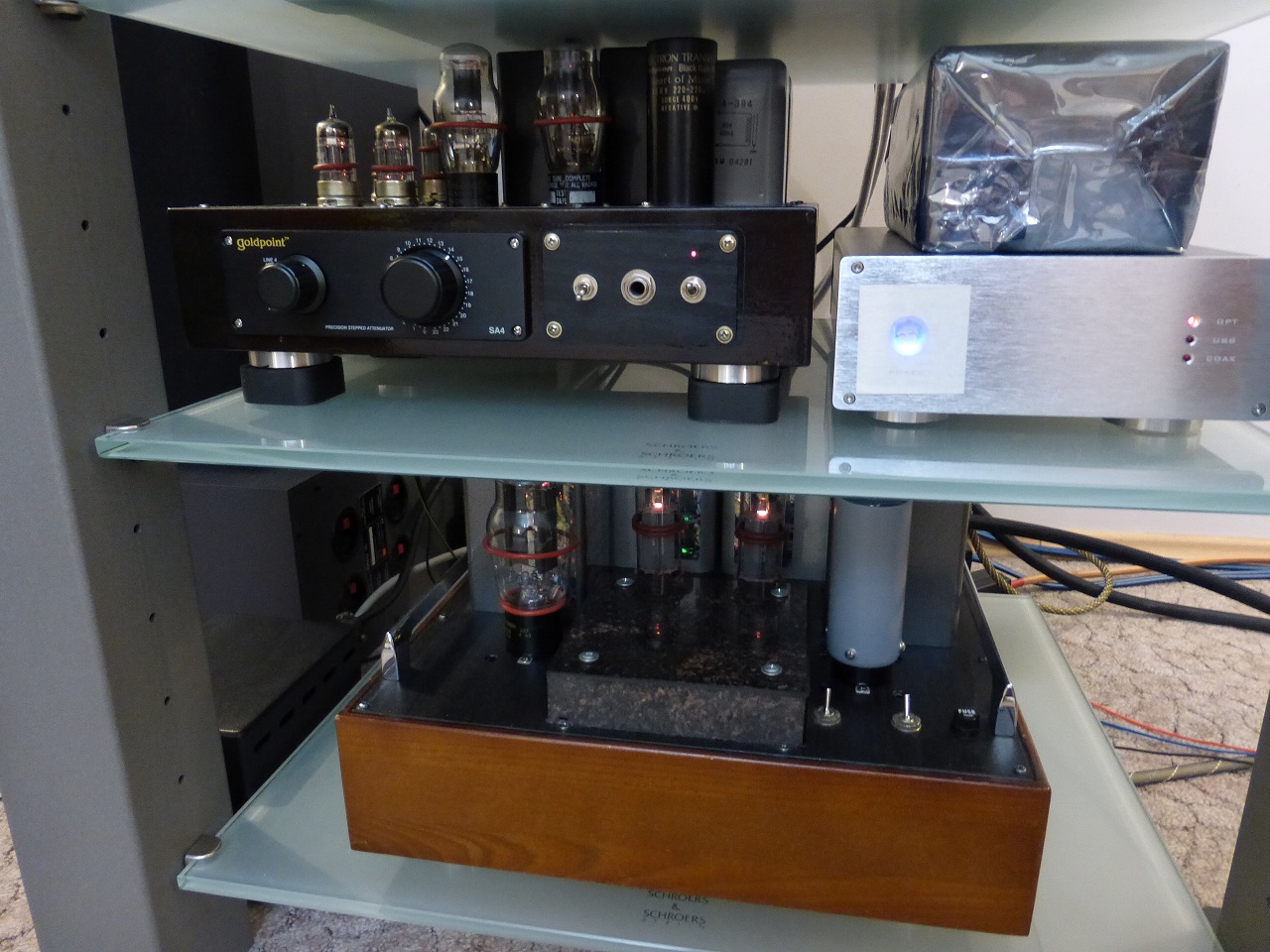

P1010801.JPG [ 560.56 КБ | Просмотров: 1044 ]
P1000765.JPG [ 368.71 КБ | Просмотров: 1044 ]
А вот и на пальчиковой E80CC
P1010816.JPG [ 509.27 КБ | Просмотров: 1044 ]
P1010828.JPG [ 574.91 КБ | Просмотров: 1044 ]

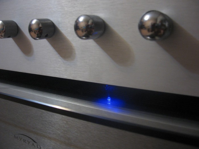

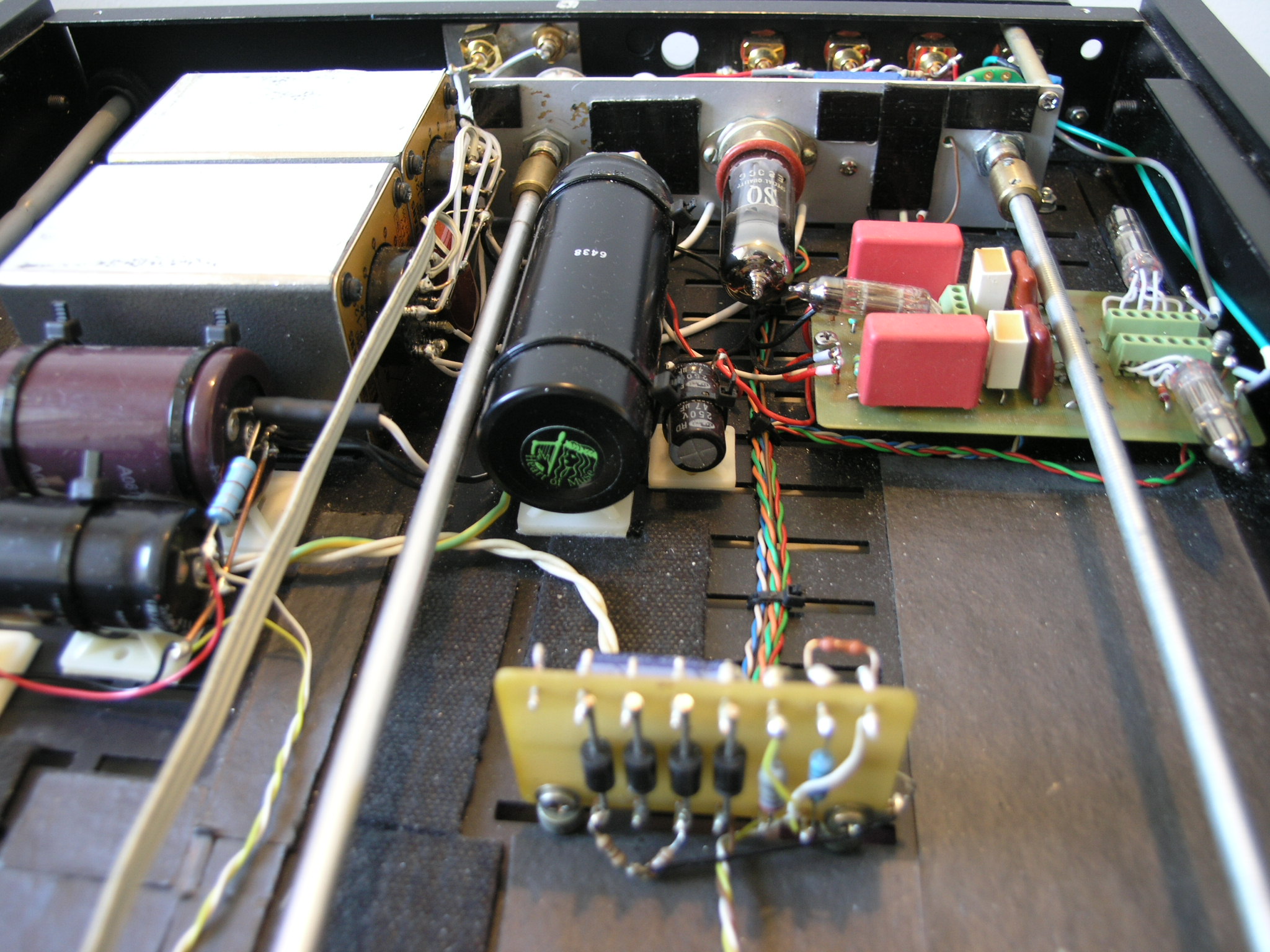

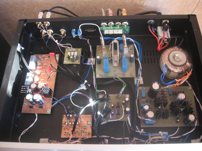

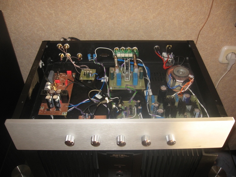

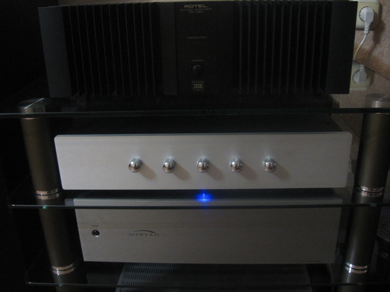

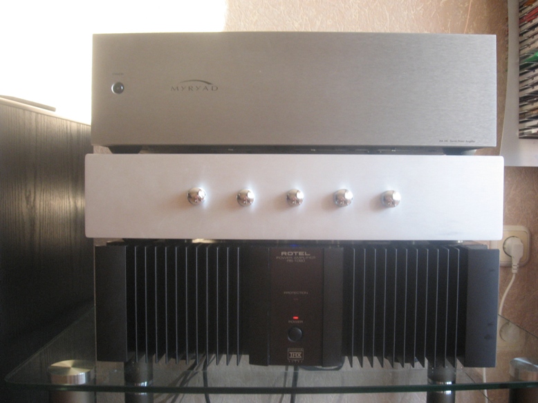

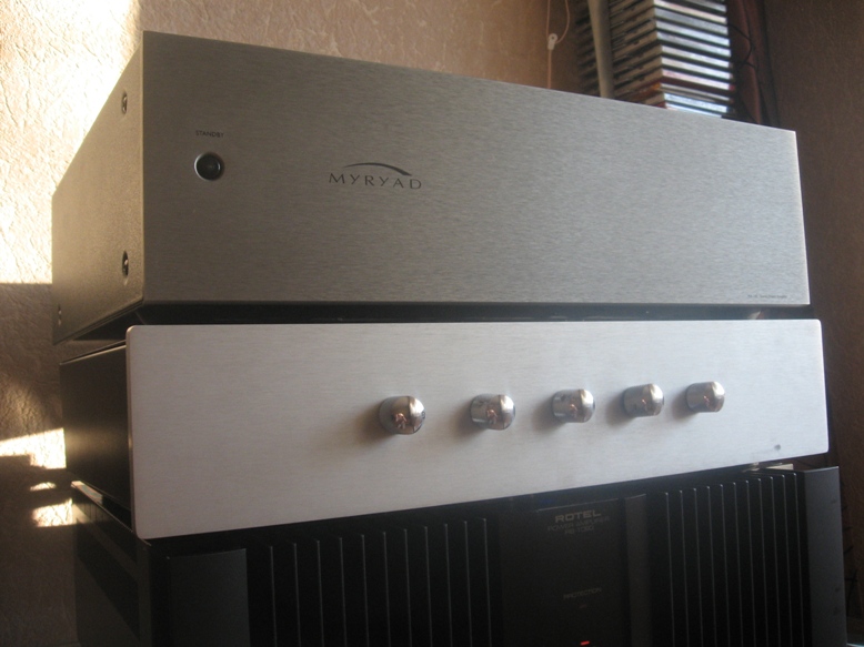

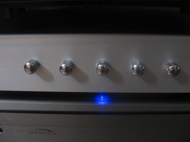

Проект завершен более чем успешно. Я сначала даже не рассчитывал что будет так замечательно. Хотелось бы сказать огромное спасибо разработчику - Денису Folk за все, нереальную креативность и понимание.
Сегодня полдня провел за прослушиванием.
Итак, устройство представляет собой ламповый предварительный усилитель, с 2 контурами, один из них прямой с соответствующим выходом, другой содержит отключаемые цепи тонкомпенсации и темброблока от винтажного усилителя Хитачи 610. Имеется так же отдельный выход на сабвуфер.
Звучание прибора великолепное, очень сбалансировано, весьма комфортно и неимоверно рулится по АЧХ. Передача СЧ диапазона, особенно голоса, именно такая какую и можно ожидать от лампового усилителя - проникновенная и выразительная. Пред имеет селектор на 4 входа, на реле.
Чтобы не загромождать переднюю панель, тумблеры включения дополнительных цепей расположены сзади, подключают их через реле. Имеется так же задержка включения и выключения на реле, чтобы не травмировать щелчком уши и мощник.

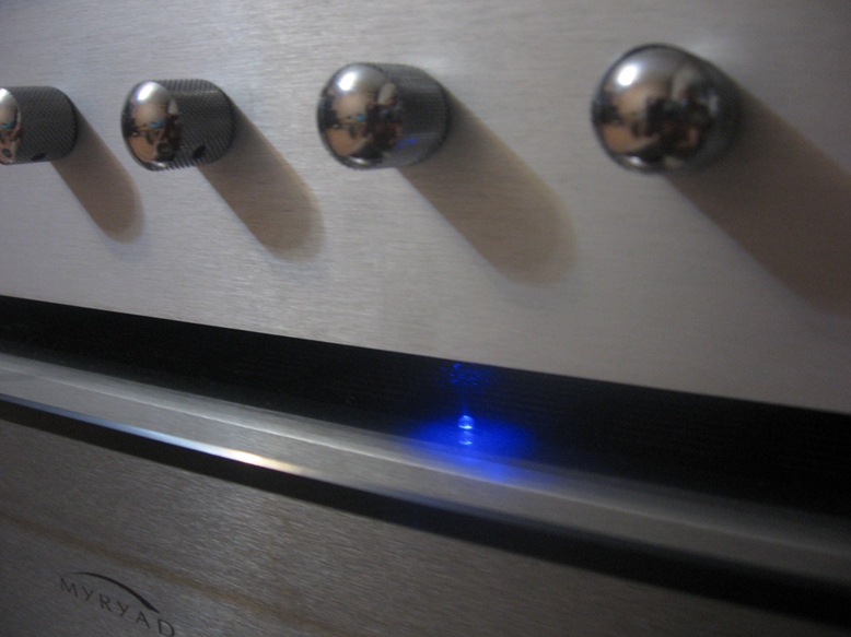

Индикация крайне оригинальна - сам светодиод не видно, он в днище, но превосходным образом заявляет о себе отражением в моей стеклянной стойке, а так же озаряя пространство под усилителем нежной голубизною. Свечение ламп очень хорошо наблюдать сквозь решетки вентиляции в верхней крышке.
Тактильные ощущения - как будто управляешь дорогим промышленным изделием хай-енд категории. По большей часть этому способствует конечно высококачественный итальянский корпус и регуляторы из Германии производства Шаллер (250 руб штука). Корпус очень тяжелый и жесткий, без проблем выдерживает 18-килограммовый мощник на себе.
В общем, играть будет с Мириадом, и он его стоит.

Молодца Олег,а Денис ваще красавчик!!! :cool:
 Заголовок сообщения: Я хочу сделать пред
Непрочитанное сообщениеДобавлено: 10 мар 2014, 19:46
Лампы то где :shock:
нежной голубизною.
Это тожа радует :cool:

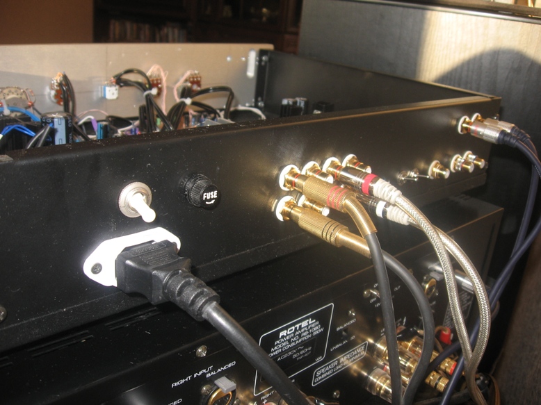

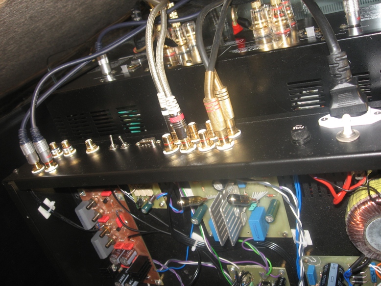

А для чего сзади СОМ порт?

На левой плате из последней картинки что на полевиках собрано?

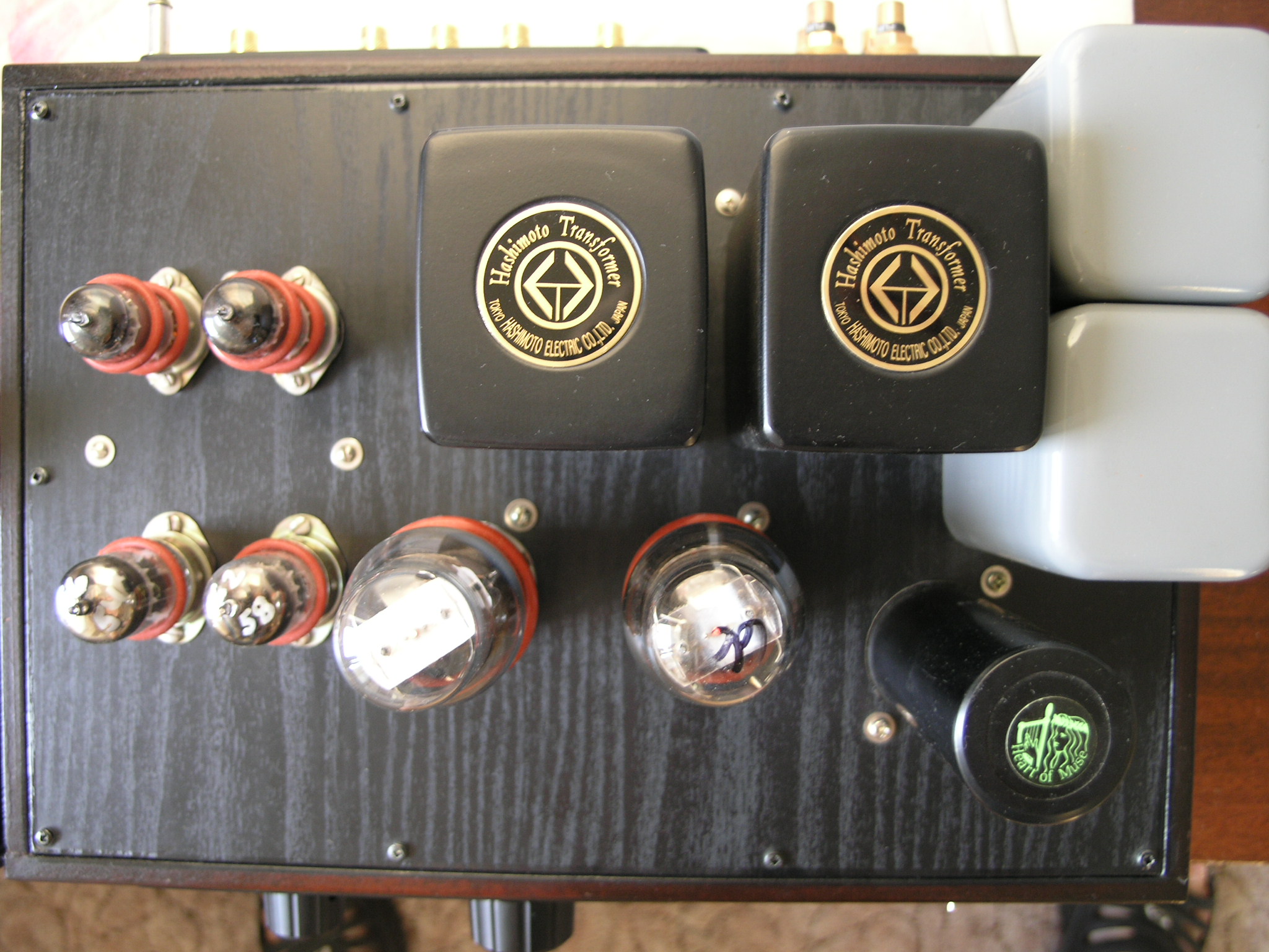

Лампы то где
В середине, рядом с входными разъёмами, маленькие такие. :)
хм.. как-то сам оказался там, непонятно.
на самом деле в этом корпусе ранее был ЦАП, он приехал из Тольятти)
повторитель, для контура с коррекцией АЧХ
Так и думал :)

Олег....ты описал что из себя представляет пред.усилитель. Расскажи как ты его используешь или собираешься использовать ?
Для чего два контура ? Темброблок от Хитачи .....сдёрнута схема ? И выход на саб ....
ты его собираешься использовать для двух систем ?
А Павел много раз "перенастраивал" под твои пожелания .....Под твои уши....или всё сразу в "ёлочку" получилось . :cool:

Денис конечно молодчага :cool: Заказали-сделал!
Но конструктив мне не понравился.
Как пример, усилители Двух товарищей скомпонованы более продумано, и как следствие внутри выглядят намного симпатичней.

Нормально всё сделано.А то что у Виктора ,красивее и аккуратнее делается,так Денис ещё молодой.Какие его годы? Научится со временем.Не стоит забывать,что у Виктора опыт огромный.Он только на выставках ВДНХ получил четыре медали и в пятый раз экспонирования своего прибора автомобиль "Москвич-412" .И кроме этого ,он многие десятилетия,делал своими руками штучные изделия.И лет Виктору под седьмой десяток.Так что,Денис дорастёт .Всё ещё будет.На качество работы,это не сказывается.У промышленных ,серийных изделий и гораздо хуже бывает. :)
я его планирую использовать исключительно по назначению, много экспериментируя. Такая схемотехника дает массу возможностей - для биампинга, для трифоника, для классического подключения.
Да, воссозданы цепи коррекции АЧХ от Хитачи как наиболее выдающиеся на мой взгляд.
на самом деле для продвинутых предов не редкость иметь 2 выхода на мощник, к примеру та же моя Емотива.
Тут пришлось немного плясать от обратного - сначала усилитель был сделан на дощечке, потом заоптимизирован в искусственно навязанный ему корпус.
Выглядит внутри замечательно, мне очень нравится. Да собственно он уже собран и честно говоря все равно что там внутри, важно что он выдает. Звучит он замечательно, выглядит отменно (опять же на мой взгляд, я уверен винтажникам нужно еще минимум 10 тумблеров на передней панели), и эстетика и звук на очень высоком уровне.
Я поверил в авторские конструкции, как способ реализации любых своих самых смелых аудиофильских идей. Такого промышленного усилителя с таким функционалом к сожалению в природе не существует, а я взял и воплотил это, и это нереально радует.
