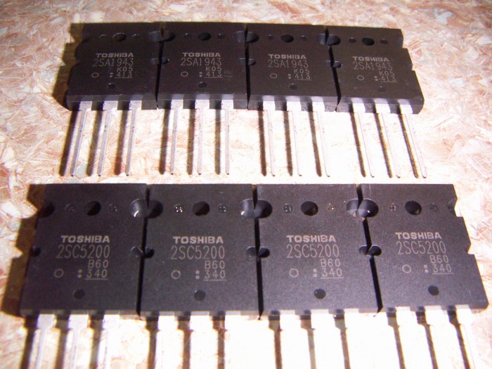

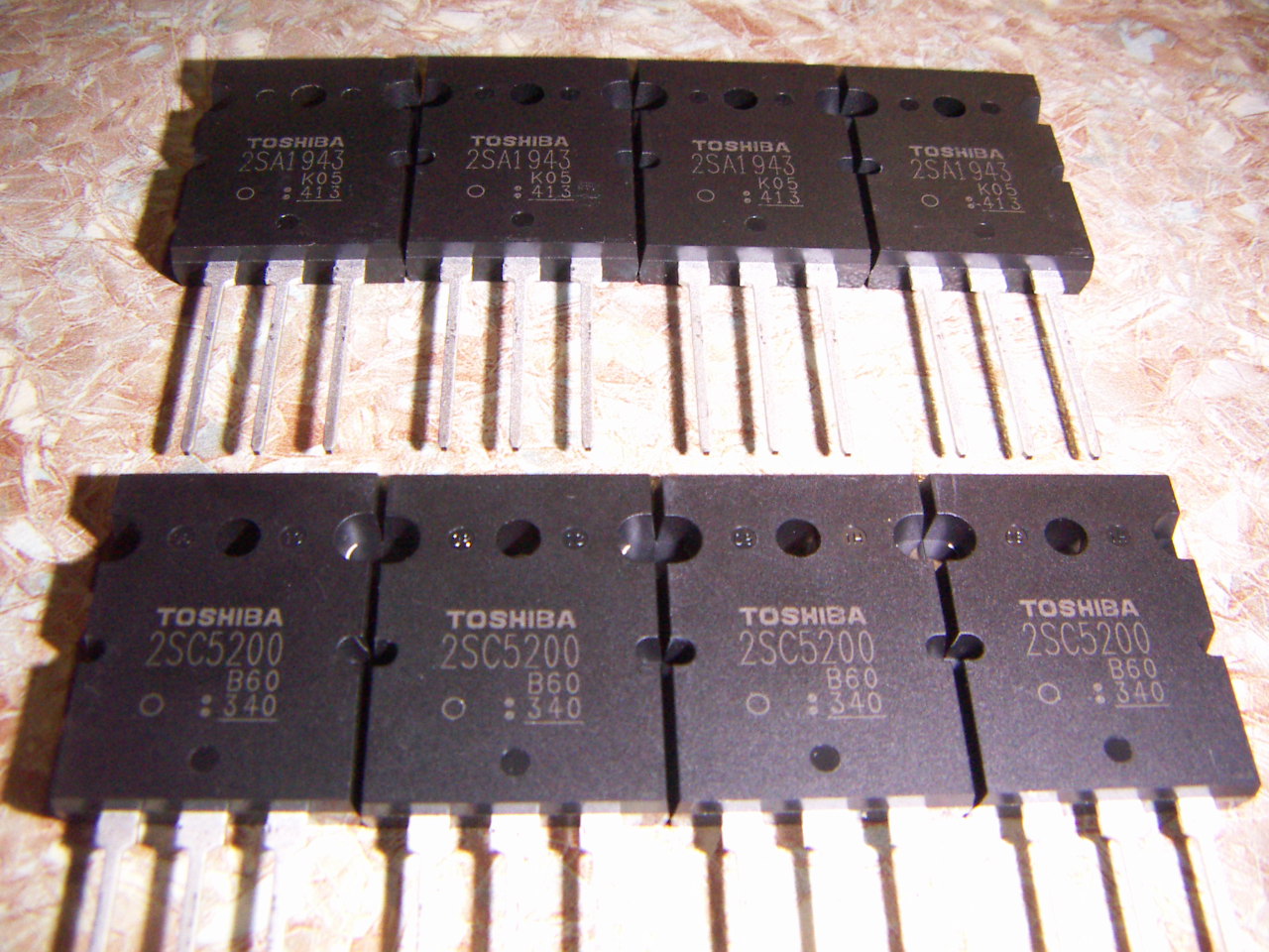

Партии одинаковые. Не магнитятся. Надписи Ждапан не хватает. Чистейший Китай наверное. :D
Попробую сегодня пробник спаять.
новые транзисторы.JPG [ 338.26 КБ | Просмотров: 2121 ]

У меня такие же точно, брал в Митино штук 60. Была разница в цене ок. 20 руб. между оригинальными и китайскими, как пояснил продавец. Он же указал на ушки в верхней части металлической подложки, якобы их обламывают. Ставил парню в Ланзары- работают. Пока не разломаешь, не узнать- кристалл в китайском в разы меньше.
20160531_101706.jpg [ 1.53 МБ | Просмотров: 2119 ]
корпуса такие же, надписи отличаются.

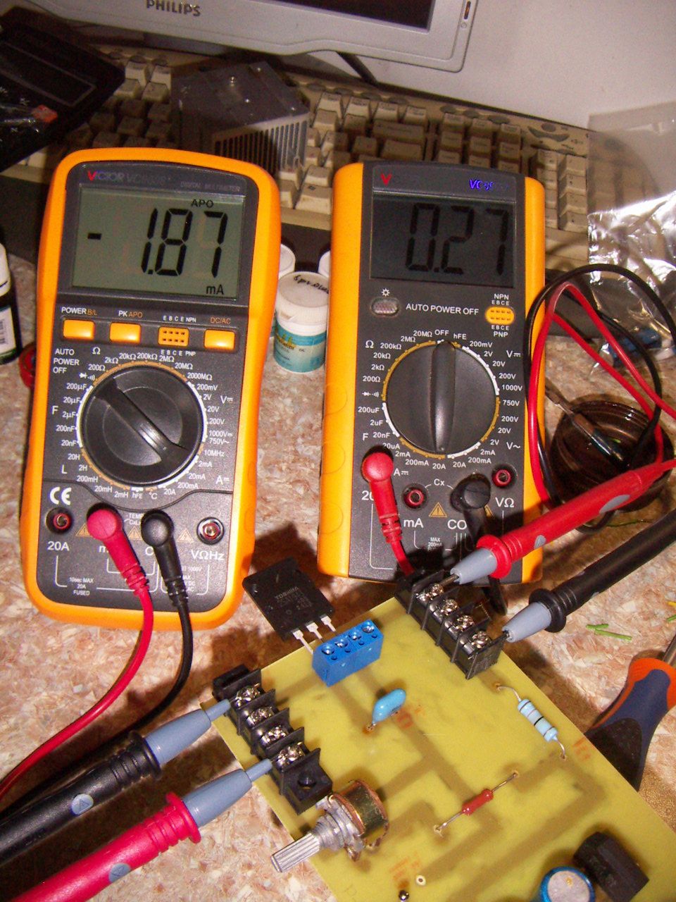

Получилось так. Хотел догнать ток до 1 А, но начал перегреваться резистор. Однако 18 ватт получилось на нем. :)
Как бы правильно все делал. Единственно в самом конце переключил мультиметр на более низкий диапазон, а там вот как. :oops:

Предвыходной транзистор какой-то поджаренный, вот и уводит ток при нагреве. Звониться наверняка будет нормально. Можно, пока совсем не разогрелись, поприжимать жало паяльника к корпусам транзисторов по очереди и контролировать при этом ток
Выпаял все четыре и по очереди тестил на чудо плате для проверки транзисторов.
Токи похожие,как у новых. Добавлял ток до 0,5А ,1А.
Греются до 60-80 градусов, но такого эффекта(резкого увеличения тока ) нет. :o

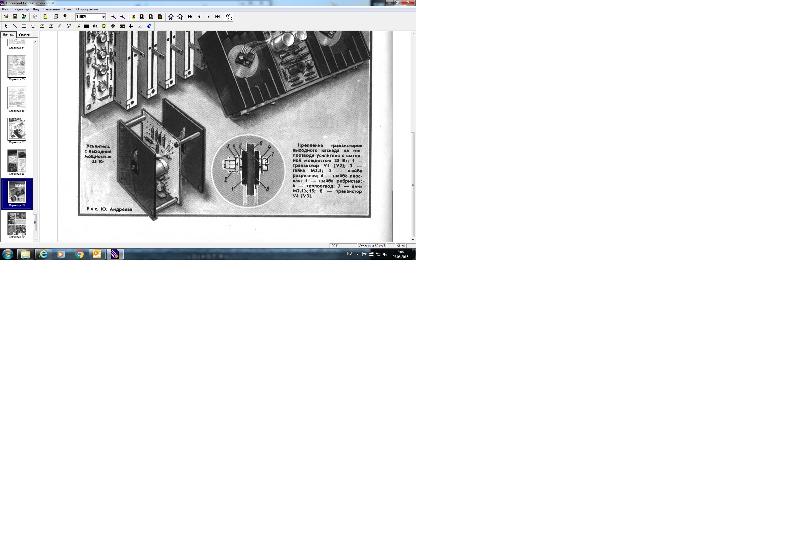

А ведь Радиолюбитель абсолютно прав! Агеев,как сейчас помню:( я собирал аж оба варианта) особо указывал, что тр-ры с замкнутыми коллекторами ставить РЯДОМ на один отдельный радиатор без слюды и прочего, хотя тогда керамика была редкостью. именно из-за компенсации.
 Заголовок сообщения: Параллельный на 2SC5200+2SA1943
Непрочитанное сообщениеДобавлено: 02 июн 2016, 19:45
Сообщений: 3707
Его благодарили: 516
короткие провода и даже конденсаторы
вольтдобавки там умещаются.
Согласен. В книге где я взял эту схему так и описано.

Думаю, без преда всё будет отлично. Термопасты надеюсь, не толсто кладёшь? Я капельку карточкой Сберовской разгоняю по теплопроводящей поверхности транзистора, прижимаю, слегка покачивая его по сторонам, как бы втирая, затем прикручиваю. Желательно прикручивать через пластинку с отверстием, из алюминия например. Равномернее прижимается и небольшой отвод тепла от пластикового корпуса снаружи.
В Агеевском, для термостабилизации, делал именно, как в кружке
123.jpg [ 449.05 КБ | Просмотров: 1989 ]

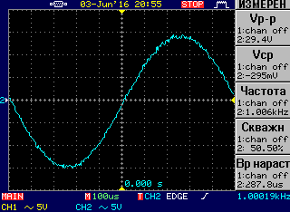

При максимально неискаженной синусоиде Vpp 28 вольт(как пишет осциллограф) ток потребления в одном
плече питания не превышает 1,3 ампер. Это много ?

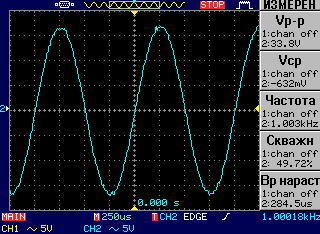

На остатках операционного усилителя сделал замеры второго канала максимально не искаженной синуоиды. :)
мощща была.BMP [ 15.94 КБ | Просмотров: 1947 ]
мощща стало.BMP [ 17.77 КБ | Просмотров: 1947 ]

Непрочитанное сообщениеДобавлено: 07 июн 2016, 08:08
Сообщений: 3912
алек-сей писал(а):
3.Подключаю вход усилителя к выходу ЦАПа
На "горячую" так делаешь? Советую забыть такую возможность раз и навсегда. А то в один момент можешь запалить динамики колонки от возбуда. Не все усилители имеют такую неприятную особенность ( возбуждаться при открытом входе), но встречаются. Особенно, если на входе лампа с большим усилением.
Второе. Не ужели тебе, в комнате 20м2 не хватает мощности 13 Ватт? У меня, среднестатистическая мощность 1,5 Вт, выше уже соседи ломиться начинают, дверная ручка аж в туалете дребезжать начинает ( надо бы подкрутить шуруп, но она как индикатор превышения мощи :D ). Ламповик при ещё меньшей громкости слушаю, т.к. звук как бы плотнее и надо меньше мощности для той же комфортной громкости.
Если спокойно, фоном , то лишнего. А если хочется подпрыгнуть от БСО, то не хватило. :D
Точно, вспомнил. Была такая ерунда с лампой. :)

А может вернуть всё на место: кондер на входе преда(1000 пф вместо 200 пф), понизить питание и забить на меандры на 20кГц. :D
Непрочитанное сообщениеДобавлено: 07 июн 2016, 22:31
Сообщений: 3707
Поставил на выход обоих каналов параллельно АС цепь RC 10 Ом + 0,1 мКф. И на первичную обмотку транса еще кондер поставил.
Всё...Ни шума, ни писка, ни визга. :) AD823 поёт. :buh:
