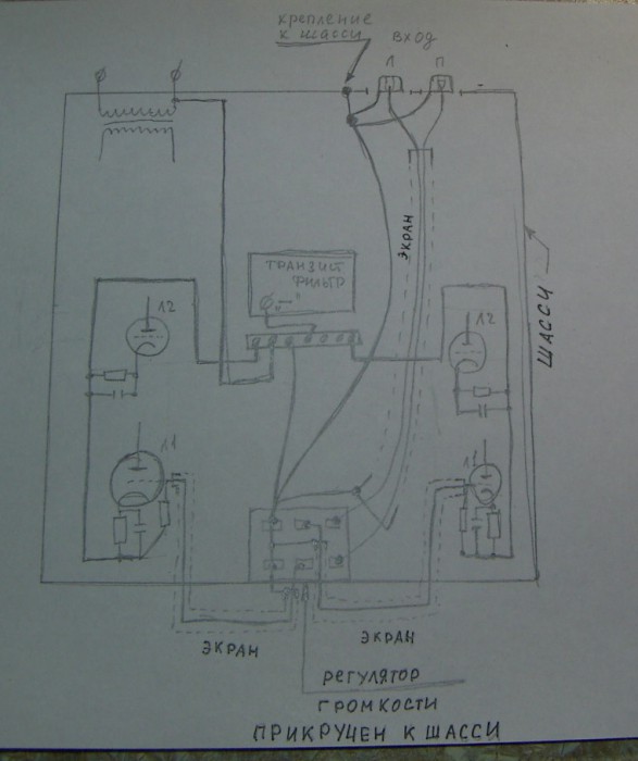

Слона-то я не приметил...
> download/file.php?id=93895&t=1
Нижние концы катодных резисторов первых каскадов нужно большой и красивой оглоблей соединить с нижними концами регуляторов громкости. И куда-то туда же кинуть соплю с шасси. Сопсно, именно это и нарисовано на рис.88
Остальное неважно.
алек-сей писал(а):
150 гц
в пятьсотый раз... керамика на мосту - есть?
Как учили... :)
И параллельно половинкам обмотки анодного выпрямителя ещё по керамике не помешает. Гденть на 2200...4700 пик.
Остальное попробую.

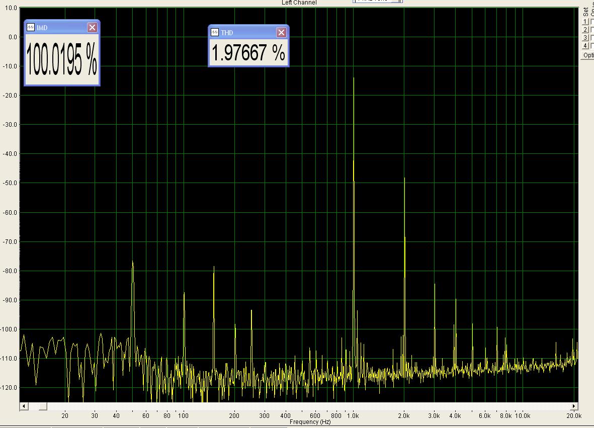

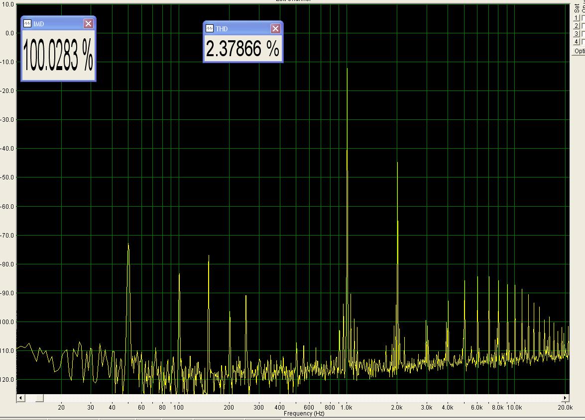

Попробовал в том же бетта повторителе применить 6н2п, уеличив катодный резистор до 1300 ом.
Путем перебора небольшого количества ламп выбрал с которыми третья гармоника получилась ниже на 10 дб, по сравнению гармониками 6н23п.
Вот так получается на выходе усилителя перед заходом в клипирование... И гребенка.....
Но звук не понравился... :?

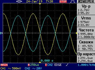

Таким было усиление каскада на 6н23п.
Прям как в шите написано :D

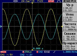

Непрочитанное сообщениеДобавлено: 24 янв 2019, 16:07
Сообщений: 3707
Его благодарили: 516
Если учесть, что смещение 6п14п 9 вольт, то как раз получается выход за рабочие пределы?
Желтый-напряжение на выходе первого каскада, синий-на выходе усилителя. :)
