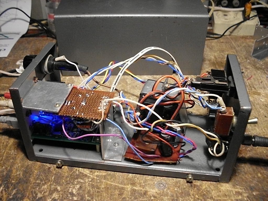

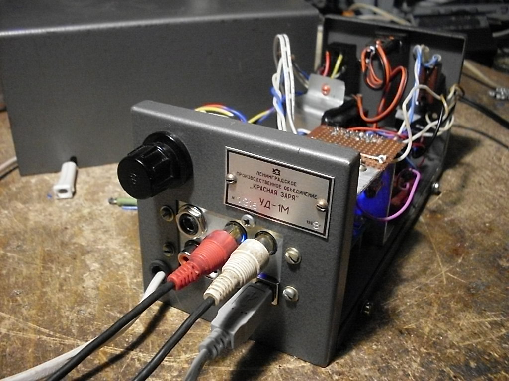

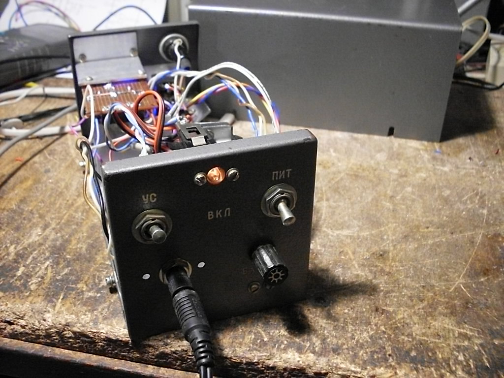

USB XMOS - под кочергой понадобились драйвера, но нашлись с полпинка, DAC AK4490, аналоговый фильтр NE5532, выхлоп на уши TA8410ak. Тумблёр на морде справа - переключатель входа ушного уселятиля со встроенной ЦАПы на гнёзда сзади. Сзади же "линейный выход" ЦАПы. Чего там нет, так это S\PDIFа - заказчег желания не изъявил. В общем, занятная получилась штука.

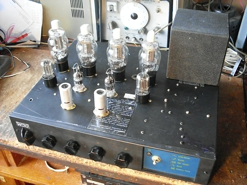

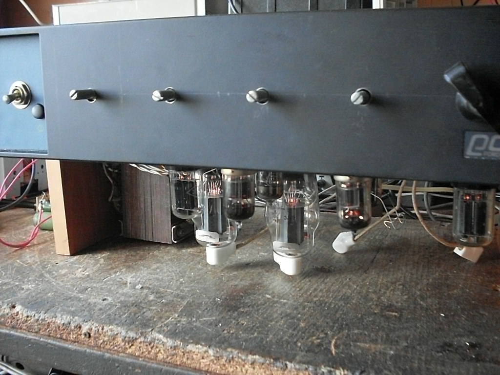

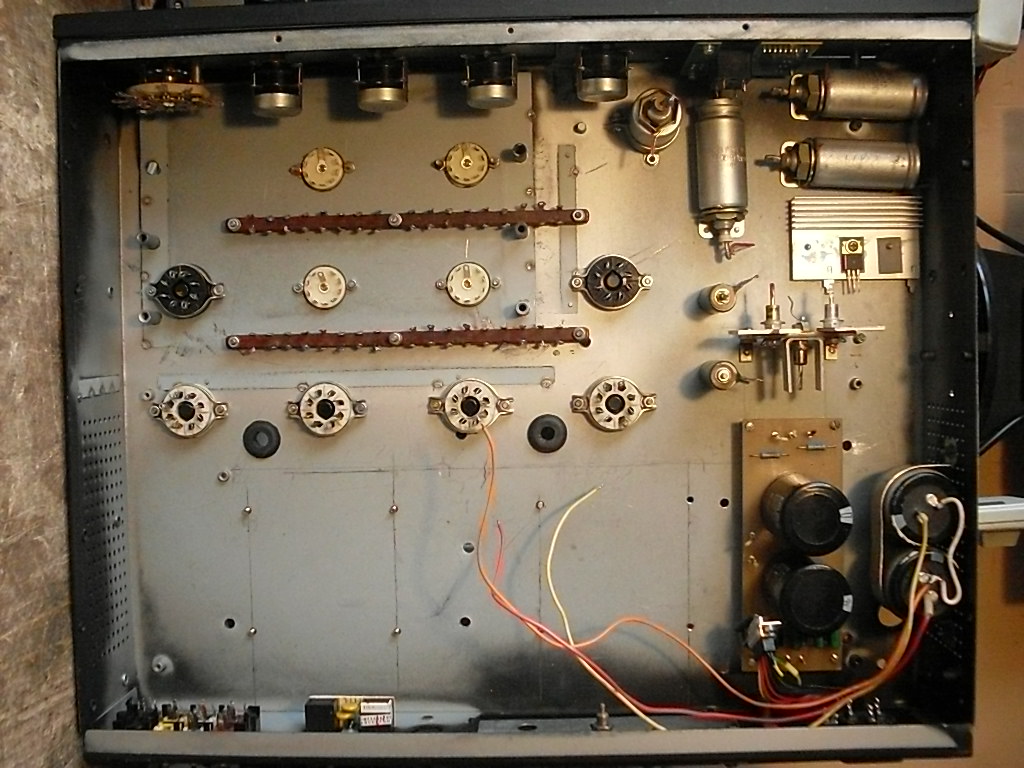

Это был песюг. 286-й. Безумно дорогой, тайваньский, если ваще не белый какойнть. Корпус - сталь миллиметра так два, морда - алюминий миллиметра так три, не штамповка, в общем.
...марhалок и дрыhалок заказчег не возжелал, он уже взрослый.

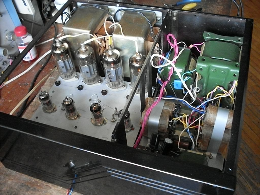

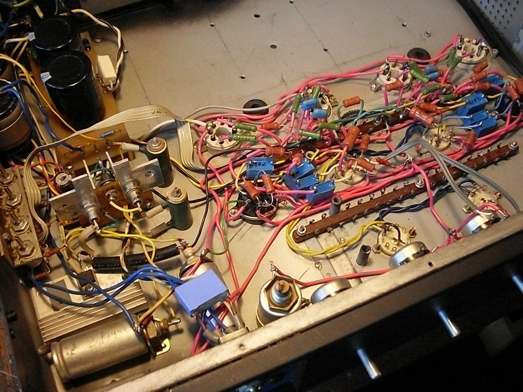

27...31 Ватт на канал, это ещё ток покоя раза в полтора меньше, чем надо. И полоса от 20 до 20 тыщ -2 дБ безо всякой пока что ООС.
Это 6П7С.

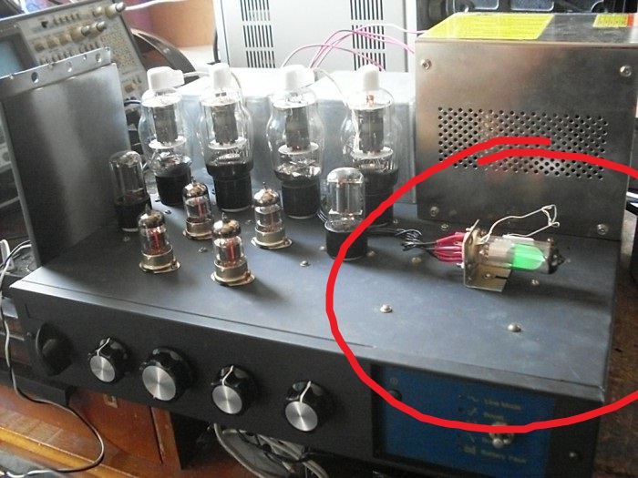

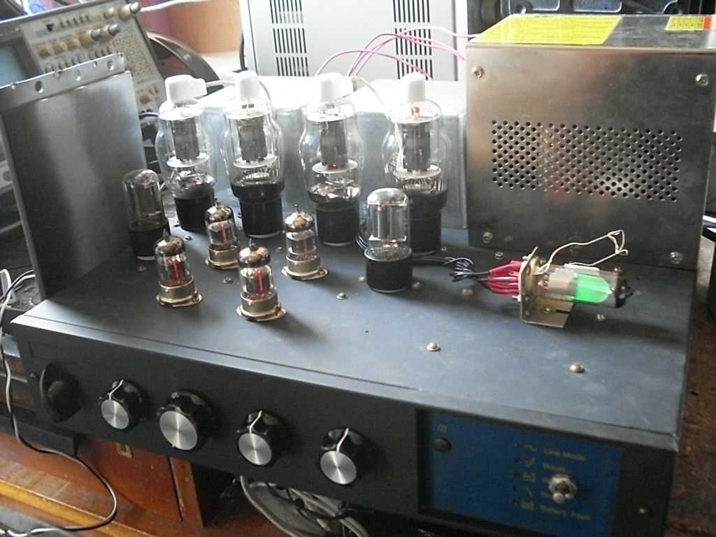

СообщениеДобавлено: 08 окт 2018, 00:02
Хехе.
...это уже другой
SDC14903.JPG [ 242.33 КБ | Просмотров: 1430 ]
СообщениеДобавлено: 08 окт 2018, 08:27
Сообщений: 12063
Его благодарили: 6578
...это уже другой
...косит зеленым глазом. :D
