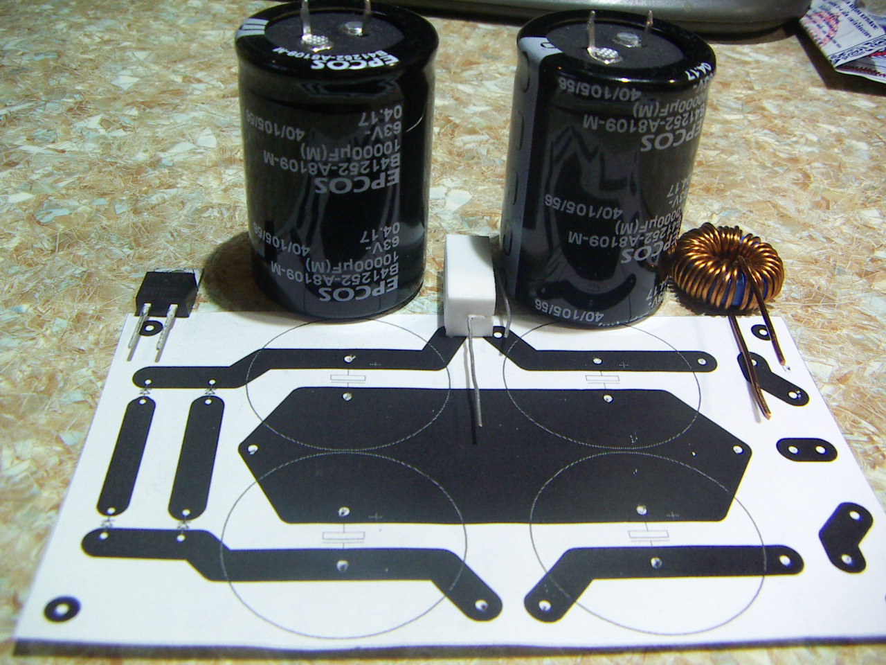

Если все пугают большим падением напряжения на резисторе в CRC фильтре, а на нем в реалии падает 1 вольт(и это при 150 ватт на выходе). То думаю стоит попробовать.... :P
После этой будующей платы будет стоять еще 17000 мкф... ;) Главное, что бы влезла.... :lol:

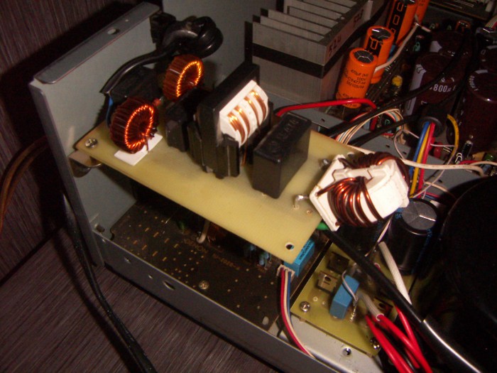

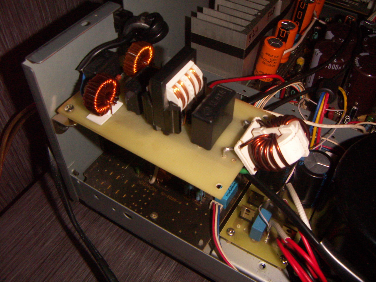

Дополнил....Еще один синфазник на 0,8 мгн, но мощный.... и конденсатор перед катухами. :D
Меняется звук... :shock:
Если спросите "Почему синфазник криво стоит?" Отвечаю..Крышка усилителя не закрывается. :D

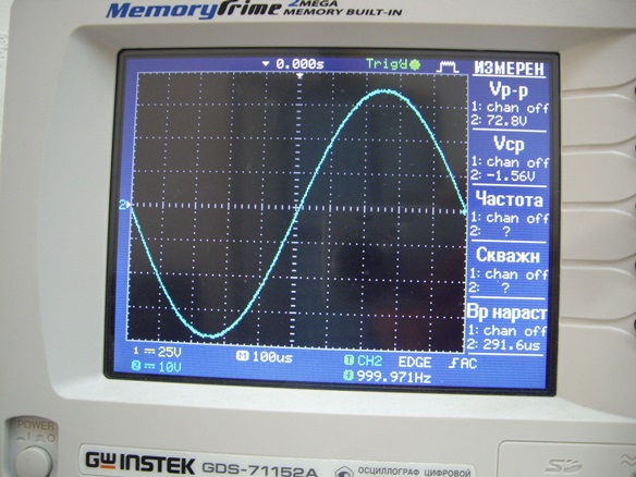

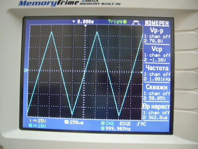

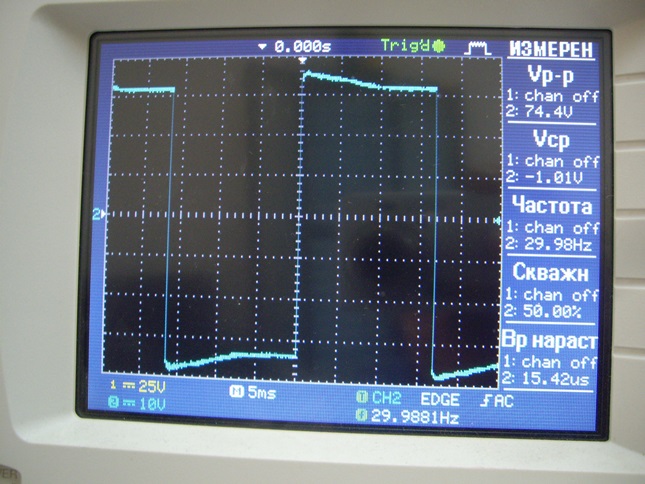

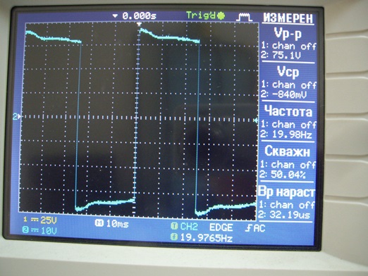

да полноте, Вам, Митрий... речь в данном случае не о лампадниках-кастратах, да ещё и с трансами на выхлопе, а о камнях могучих ;)
вот эти картинки выдал "малышок", на проволоку 3,6 Ом
1.1.jpg [ 131.78 КБ | Просмотров: 2553 ]
2.1.jpg [ 148.74 КБ | Просмотров: 2553 ]
5.jpg [ 157.95 КБ | Просмотров: 2553 ]
8.jpg [ 124.99 КБ | Просмотров: 2553 ]
6.jpg [ 155.79 КБ | Просмотров: 2553 ]
это он
м.jpg [ 205.92 КБ | Просмотров: 2553 ]
, питается от 12 Вольт, имеет 1 АВ-канал, умеет на 2Ом
сверху обрезан на 40Гц четвёртым, поэтому когда " Не бывает такой музыки" , он просто молчит :)
тут таки да, не ммме-е-е нененеюев бы надо, а подозреваю, что пора прекратить хлопать ушами... раз и навсегда... и мерять таки да, импульсные отклики и тому подобное. Если мы про хай-фай, а не про занять чемнть руки.
я с большим вниманием отнесусь у сему сказанию ... щас вот водочки долбану и сломя голову кинусь мерять импульсные отклики и тому подобное... ну или рукоблудием, пожалуй даже поинтереснее :cool:

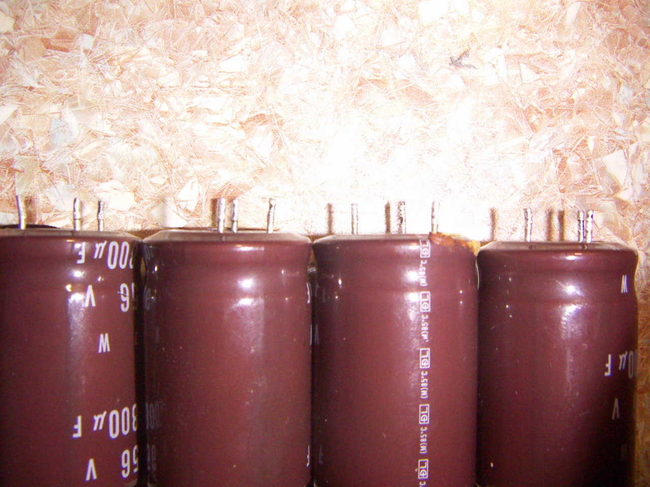

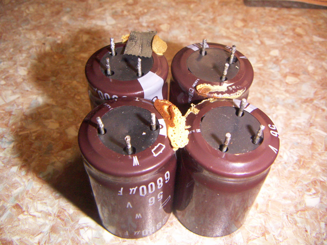

Выпаял все таки с Денона последние старые конденсаторы. Первый раз такие вижу.
Померил: емкость в норме, еср в норме. Смущают сильно выступающие "резинки". Или это нормально? :?
Нормально.

Гармоники не снижаются и пульсации остаются примерно как с 1 ом.
вот и снижай их для ун-а, усилителю тока оставь прямую линию
Abent писал(а):
Прямоугольнее не бывает.

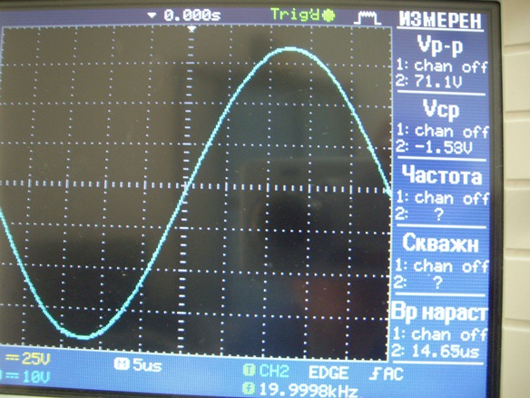

до какой амплитуды?
Если память не изменяет вольт до 10 Vрр. Далее защита срабатывала.
увиденная "прямоугольность не говорит ни о чём, смотреть на полном размахе

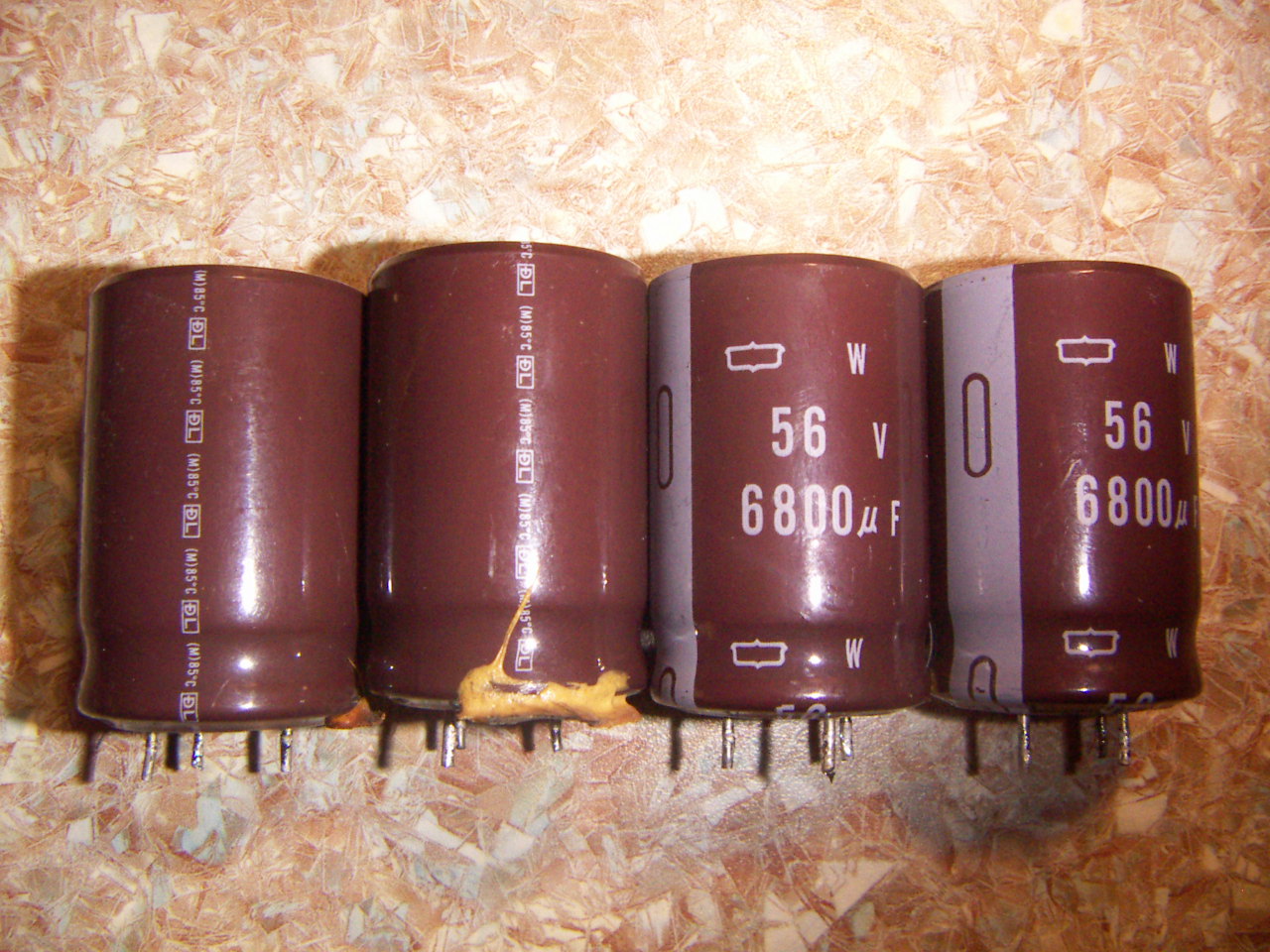

чемикон, ниппон+корея=№1 в мире, вполне достойные капациторы
в денон повыше уровнем применя-ют(-ли) элну

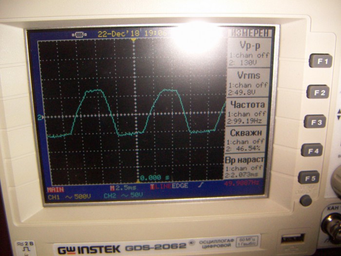

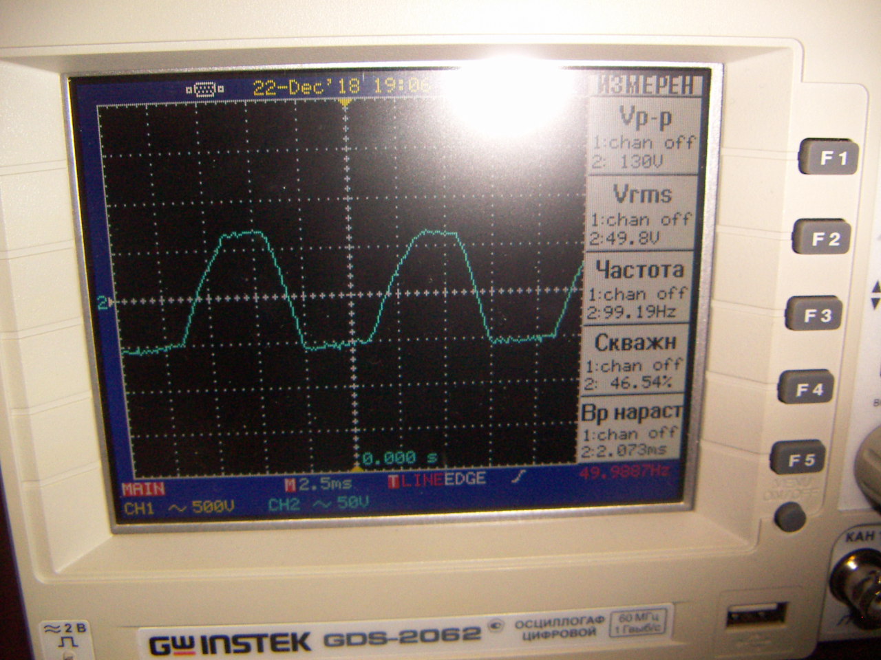

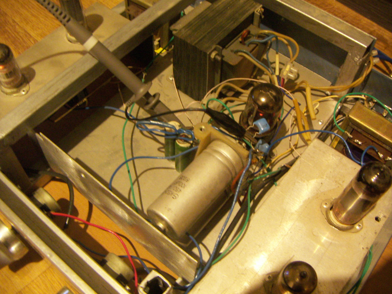

Вот так выглядит питание после кенотрона...
Однотакт, 6н23п-ев+6п14п
PICT0619.JPG [ 334.79 КБ | Просмотров: 2366 ]
PICT0616.JPG [ 283.82 КБ | Просмотров: 2366 ]
