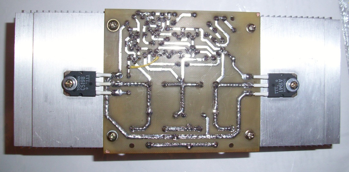

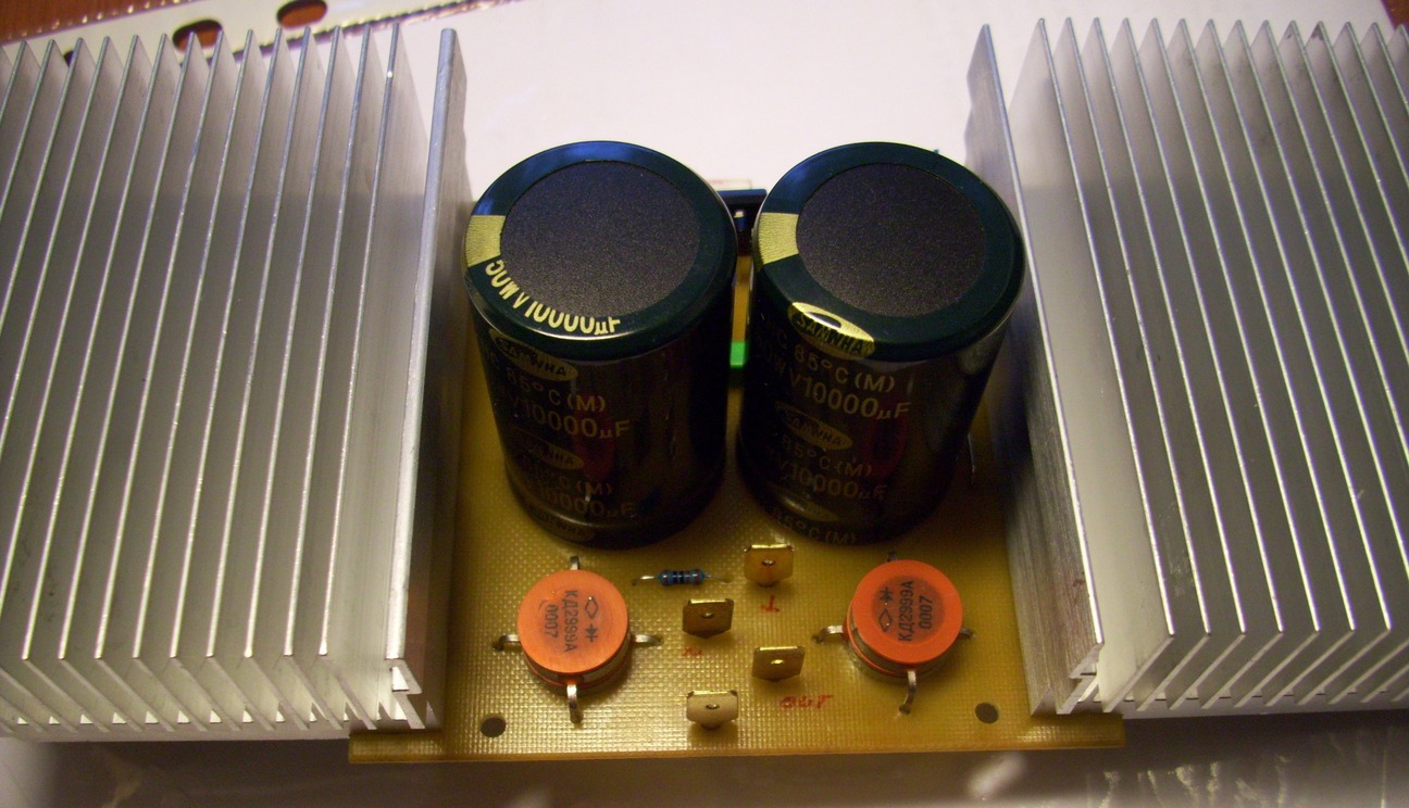

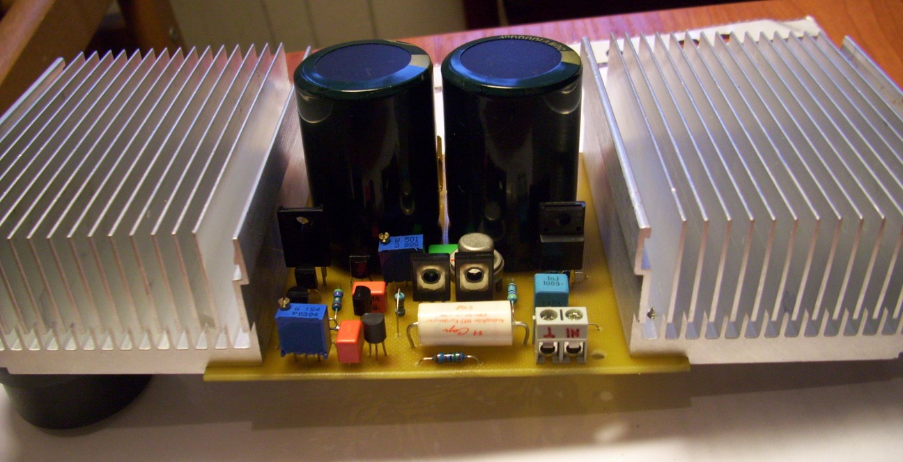

Одна из моих разработок (рабочий макет). На своей плате собирал andreudze. Подводных камней не обнаружено. Анализатором не проверял.
imgonline-com-ua-resizePERCN3kRbPfgmlE2.jpg [ 252.32 КБ | Просмотров: 2233 ]
imgonline-com-ua-resizePERCQTcm4EmObZph.jpg [ 182.83 КБ | Просмотров: 2233 ]
imgonline-com-ua-resizePERCEcbgohL4Bpuf.jpg [ 192.29 КБ | Просмотров: 2233 ]

А почему радиаторы стоят не конвекциально?
Радиаторы от проциков комповых, подразумевается наличие кулера сверху.
Непрочитанное сообщениеДобавлено: 13 май 2020, 16:52
Сообщений: 1550
Его благодарили: 577
да и..
оне эта... под принудиловку... от компутера :)
