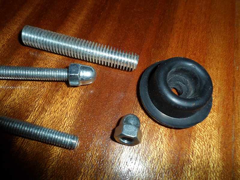

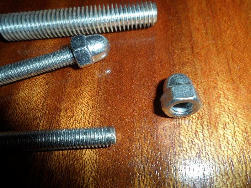

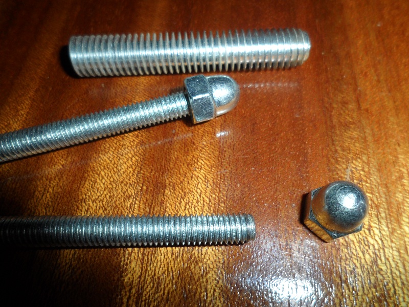

Вы попробуйте конечно, может в Вашем случае все нормально будет. Много еще зависит от помещения и материалов из которых оно сделано.
если не покупать шипы то их можно сделать из (кусок шпильки+декор.гайка) и вУ Аля! я так когдато тоже делал.
и в данном случае оно не портит покрытие пола. а под шипы надо пятаки поскольку они острые. но некоторые и денюжку подкладываютЪ...ржу нЭмоГу :lol:

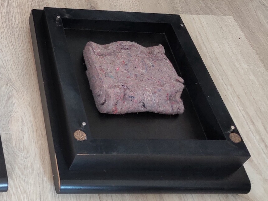

Все придумано до нас. Вот на этой акустике, на подставках металлические штырьки, на колонках соответствующие отверстия. Соединение очень плотное, и четко по месту.

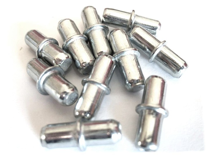

Михаил, а какая принципиальная разница? Дрель с хорошим сверлом и ограничителем, 8 мебельных шпеньков, ( не знаю,
как они правильно называются) на которые полки ставят, и полчаса работы с тремя перекурами включительно. ))
