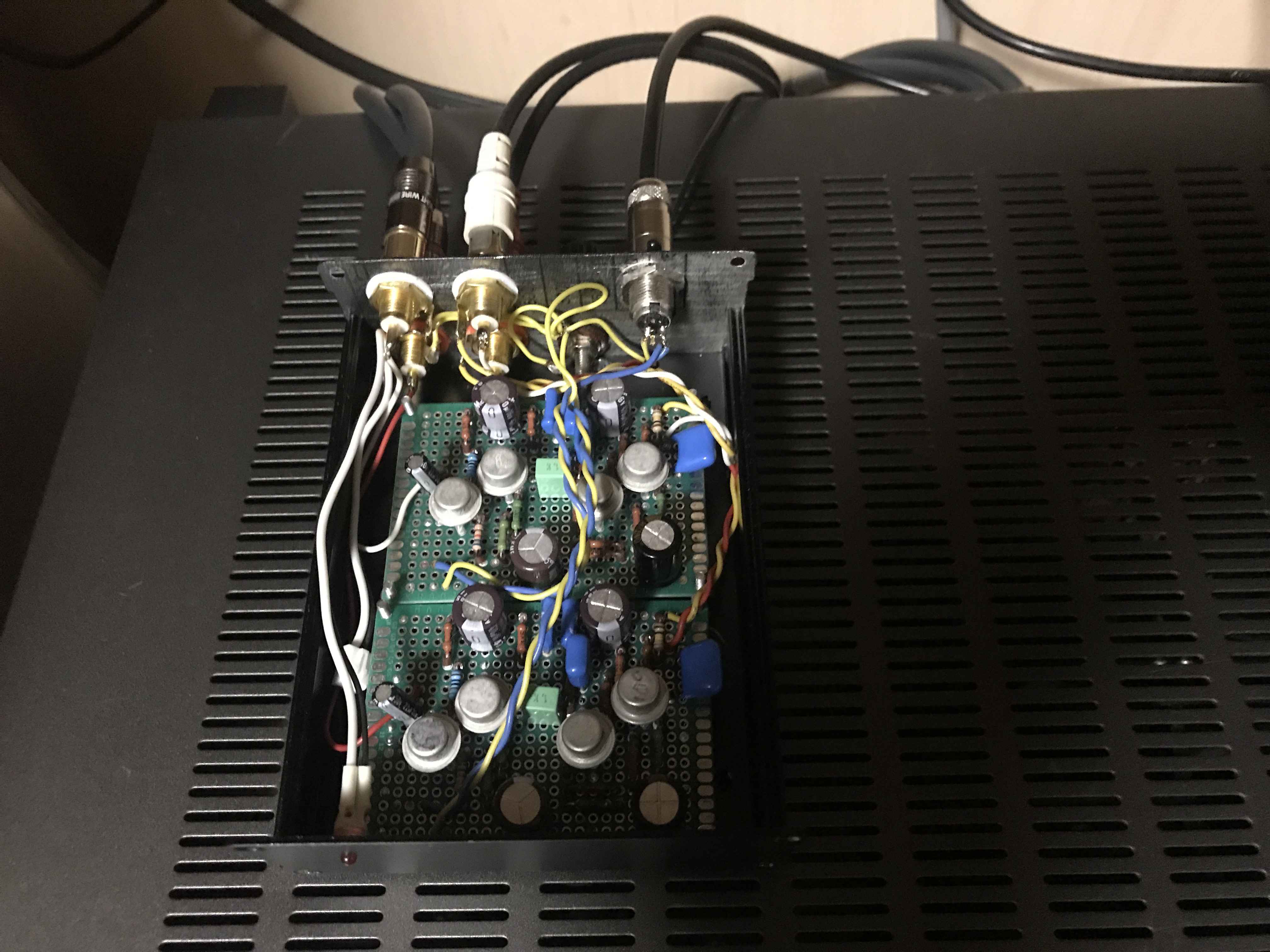

Непрочитанное сообщениеДобавлено: 29 авг 2022, 21:26
Сообщений: 12108
Его благодарили: 6609
Предварительное внедрение в каёбочку и первое включение в тракт.
Перед сборкой проверил режимы по постоянке, все соответствует тех.заданию)

И какие впечатления? Что скажите по поводу звучания?
Непрочитанное сообщениеДобавлено: 30 авг 2022, 09:45
Сообщений: 12108
По звуку: общее преобладание темных тонов, массивный, но весьма разборчивый бас, очень вкусные баритоны, средний регистр чистый и детальный, сибилянты приглушены, высокие скромные, но есть)). Хотя, звону хотелось бы чуток поболе. Блок питания сделал, как в источнике, боялся, будет фон 50Гц, но нифига, тишина. Комлектуху набирал по принципу - что в столе нашлось, то и к делу пришлось)). В целом, считаю, проект заслуживающим внимание. Буду заниматься подбором деталек повыше качеством.
Непрочитанное сообщениеДобавлено: 30 авг 2022, 13:03
Сообщений: 1674
Его благодарили: 736
У меня с высокими было всё в порядке. Возможно нужно будет подобрать — поставить входную резонансную ёмкость. Средние — да, средние не плохие. Я бы даже сказал, что их многовато. Элементы коррекции нужно подобрать с минимальным , а лучше с нулевым отклонением от номинала. Я, когда от ковида полностью оправлюсь, сделаю себе такой же, но только доработанный вариант. Доработка будет заключаться в умощнении каскадов эмиттерными повторителями с ГСТ, и высокостабилизированного источника питания. Это должно прилично увеличить нагрузочную способность , линейность корректора, а так же подчистить шум. Я не переношу никакого шума в звуковом тракте!

По поводу резонансной емкости на входе первая мысль была)
Но, тогда надо или привязывать корректор к конкретной голове или делать банк емкостей.

Ну можно попробовать воткнуть пикушек на 68. Прям на входных гнездах распаять.

Набрал уже жменьку керамики, вечерком попробую
