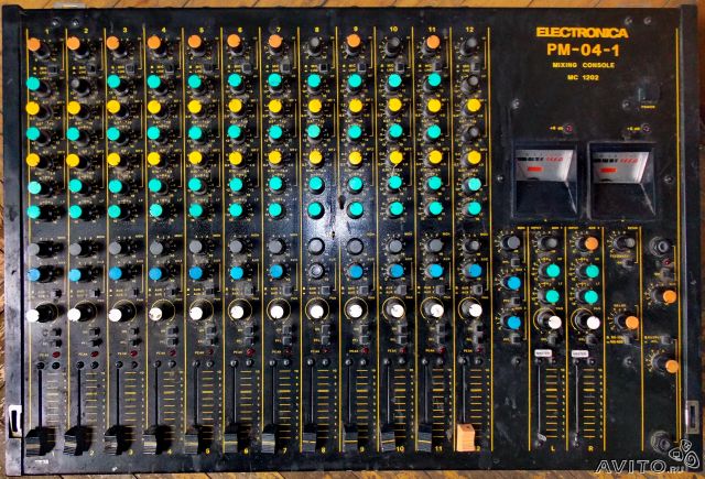

Ну судя по тому, что от него еще остался такой микшер, все возможно) Кстати, все еще не знаю как его и куда можно приспособить)

Микшер Олегычу на молекулы.

Это только подарить детям. Или какимнть ушибленным вроде меня.
