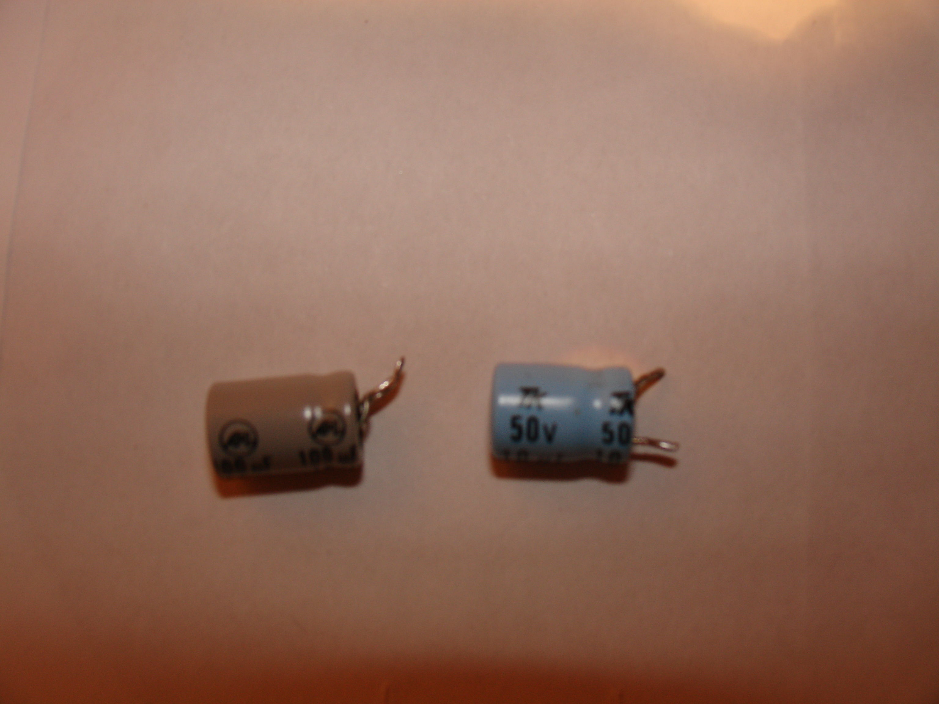

Давеча профилактил усилитель Amstrad 78-го года. Сделал тотальную проверку всех кондеров, которые там двух видов - "голубые" и "серые". :) Все голубые живые, емкость немного завышена от заявленной, процентов на 10 - 15. А вот у серых емкость упала в полтора-два раза, а один совсем в обрыв усох. ;)
 Заголовок сообщения: паяем?
Непрочитанное сообщениеДобавлено: 01 дек 2013, 09:22
Давеча профилактил усилитель Amstrad 78-го года. Сделал тотальную проверку всех кондеров, которые там двух видов - "голубые" и "серые". Все голубые живые, емкость немного завышена от заявленной, процентов на 10 - 15. А вот у серых емкость упала в полтора-два раза, а один совсем в обрыв усох.
а мона фото тех и тех. для наглядности. на будущее

Shabin
Мона. :)
На серых логотип APL, на голубых TK.
