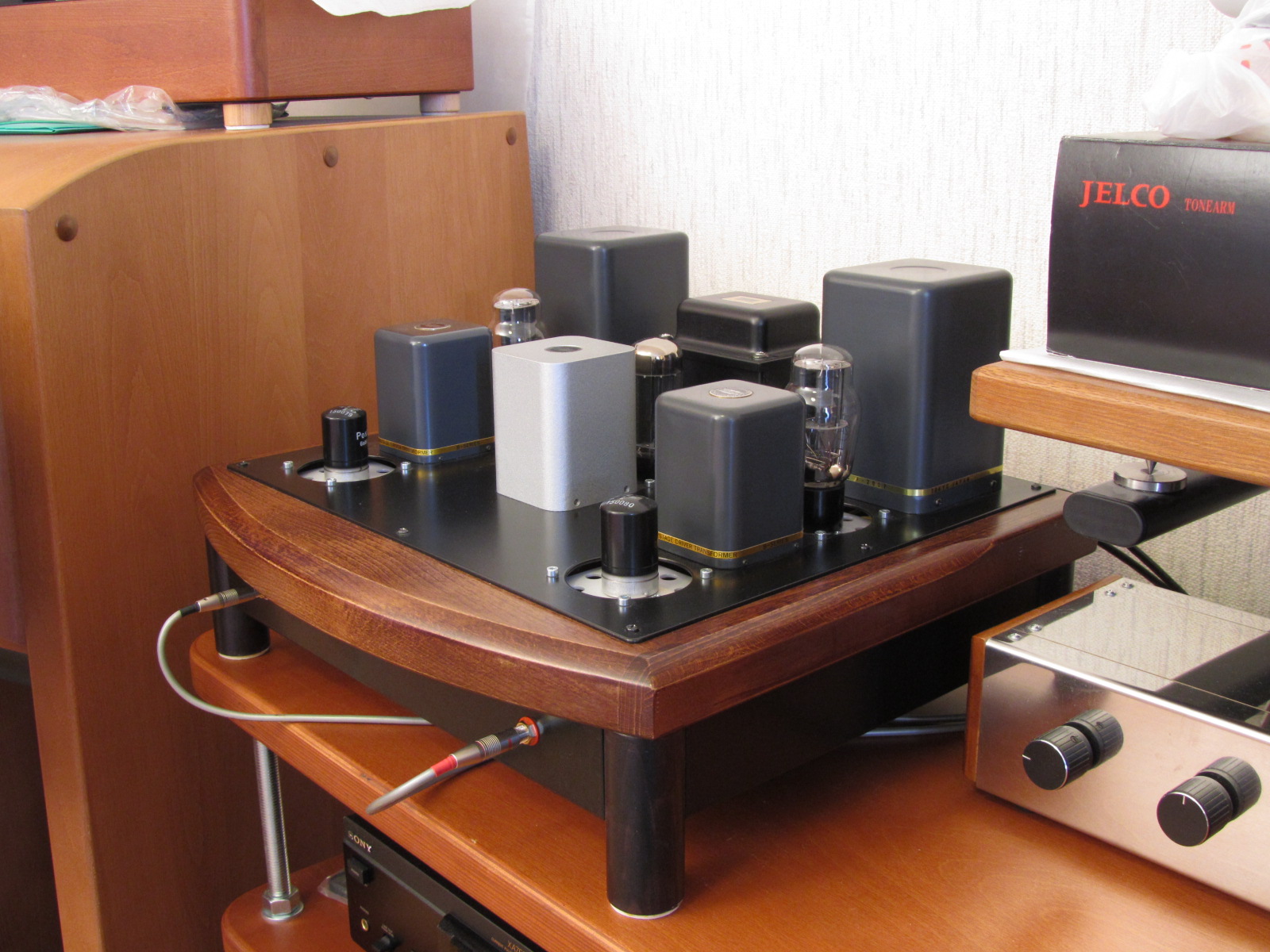

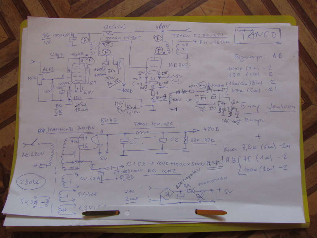

В личку приходят вопросы по схеме...никаких секретов 8-) Драйвер С3g в триоде с анодным 150 в от отдельного источника питания,межкаскадник на STU-5K далее 2А3 с фиксированным смещением(мне больше нравится с фиксой!)с накалом от переменки с балансировочным резюком,выходник F-2007...ну и все! :lol:Схема от другого уся на 300В,концепция похожая...только трансы Tango и все... ;)Все уже придумано до нас... :lol: :lol: :lol:

Отличная работа! :cool: А какова примерная себестоимость такого чуда?

Комплектующие приобретались в течении 5 лет,потихоньку...по современным ценам стоимость только железа,стекла и дерева около 140т.руб.плюс работа как вы ее оцениваете... :oops:
Этот проект делался для себя...ни капли сожаления ..только одни положителные эмоции!! :D :D :D

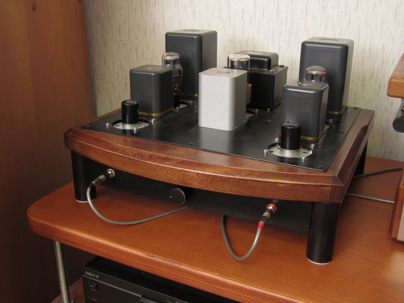

Усилитель красавец, эстетика восприятия .. ну вобщем = глаз радует!! А чем он управляется? Большая ручка громкости где :oops: ?

Визатор писал(а):
Сидоров СА
Рядом в серебристой коробочке ;)

Визатор писал(а):
Сидоров СА
Дырдочка под неё уже проверчена, видимо ещё не поставлена

Уже поставил , синенький алпс,пусть будет...для красоты... :D

Ну теперь полная комплектность и гармония.На фото не очень видно-дерево(бук) лаком покрыто или воск?

скорее всего полироль для мебели ;)
Уточнил у Саши...алтайский бук...морилка под орех...три слоя лака с полировкой каждого слоя... :D
