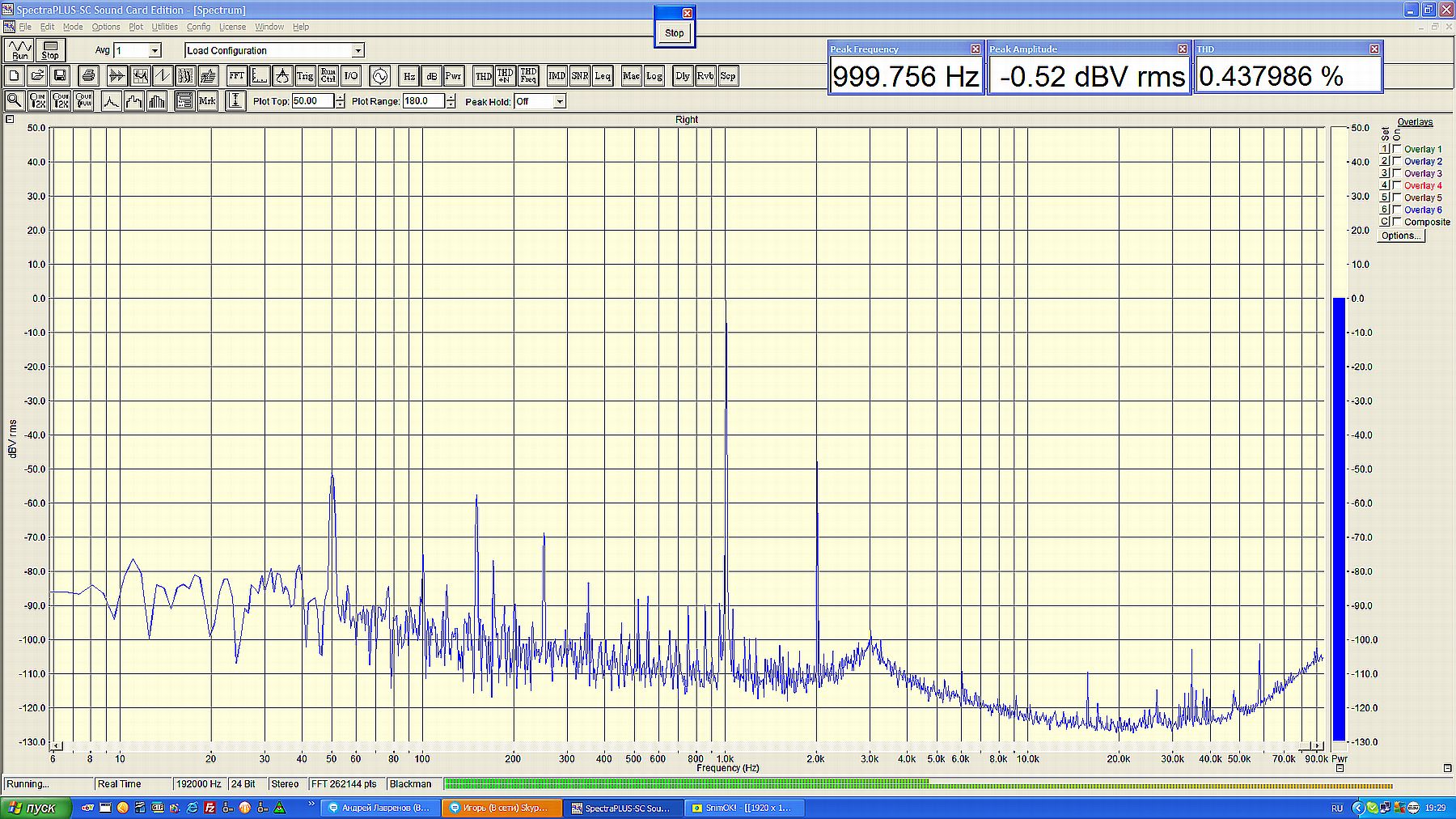

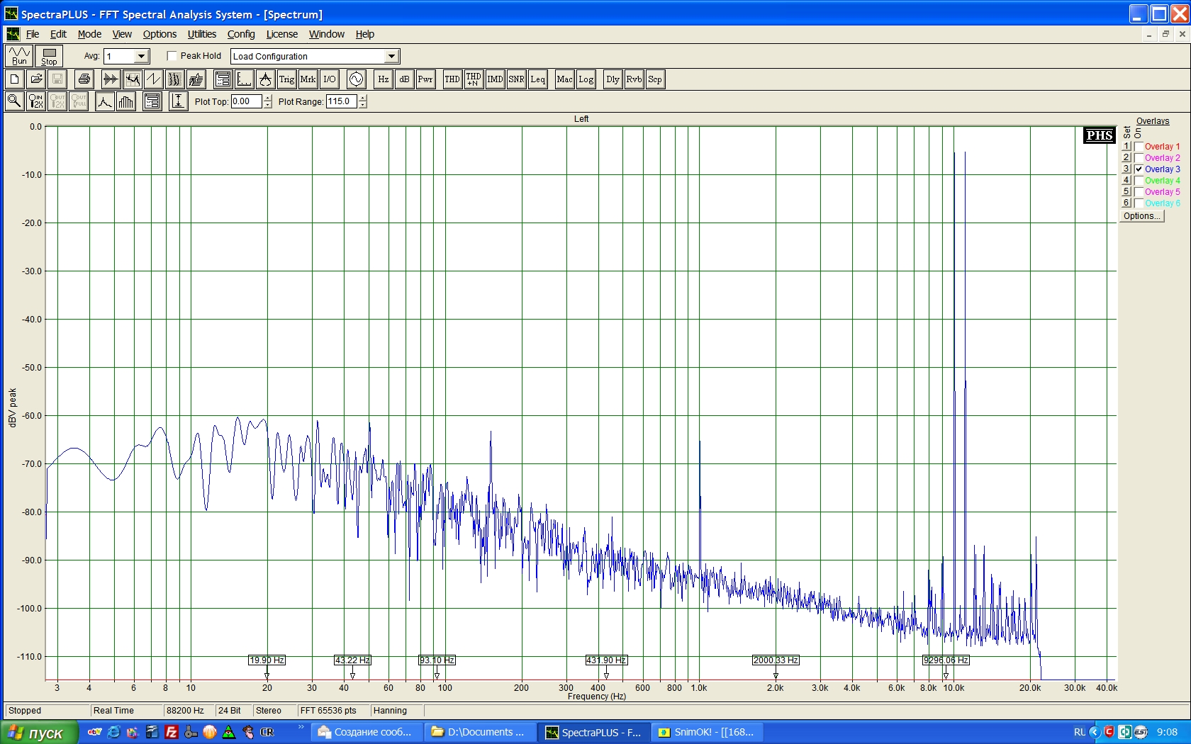

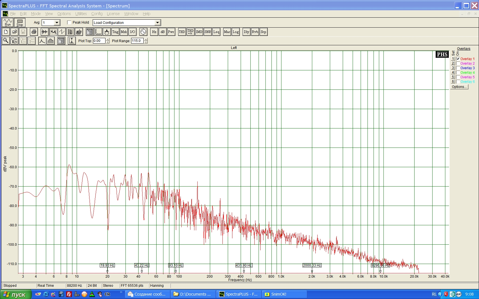

Непрочитанное сообщениеДобавлено: 17 дек 2013, 18:11
AudioManiak
Я попробую обьяснить тебе куда надо обращать внимание на измерения или скрины для корректоров.
Первое это отношения сигал шум. Ну это понятно .

Очень интересный ПП корректор от Алексея. На спектре один шум без криминала , не взвешенное значение около -60 дБ , спектр чистенький в акустике будет прослушиваться на мак усилении как ровный шум.
Берем тот же уже с тоном в 1кГц.
Kora SE 1 кГц.bmp [ 5.05 МБ | Просмотров: 996 ]
Ляпота одним словом очень чистый спектр не каких высших гармоник нет , помехи от БП компа не в счет.

Куда интереснее например двухтоновый IMD тест
IMD 10-11кГц.Кора SE.jpg [ 728.09 КБ | Просмотров: 996 ]
Тут уже можно сделать выводы об линейности данного устройства. Появилась полоска в 1кГц но и то на уровне -65 дБ примерно и еще одна более низкочастотная на таком же уровне. Вокруг двухтонового сигнала 10-11 кГц небольшие составляющие на уровне - 90 дБ примерно.
Все равно спектр достаточно хорош почти образцовый если учесть на каком уровне предискажений у нас запись на пластике .
Звучание можно предсказать будет прозрачное с очень маленькой отсебятиной на уровне железа.
Про то как звучит сие мы говорить не будем , раздавать дымки и выуали над образами и КИЗ ы есть кому :) Технически это отличный корректор.
Понравится или не понравится его достаточно правдивый звук дело вкуса. Хотя пять глобусов на престижной выставке просто так не дают!

Сам сравни оба девайса по скринам , я специально не буду писать про звук , какой девайс сделан грамотнее и правильнее ?
Что будет окрашивать воспроизводимую фонограмму ? Я не претендую на полноту картины но даю пищу к размышлению.
