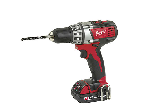

алек-сей писал(а):
есть еще Мелуоки
Эту картину я видел только на картинке :lol:
Довелось в руках подержать... Есть один знакомый столяр-маньяк. :D

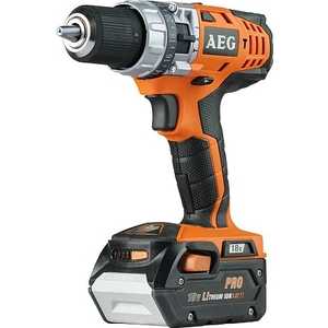

Макита.Хилти...а про AEG забыли.http://www.techport.ru/katalog/products/instrumenty/shurupoverty/drel-aeg-bsb-18c-li

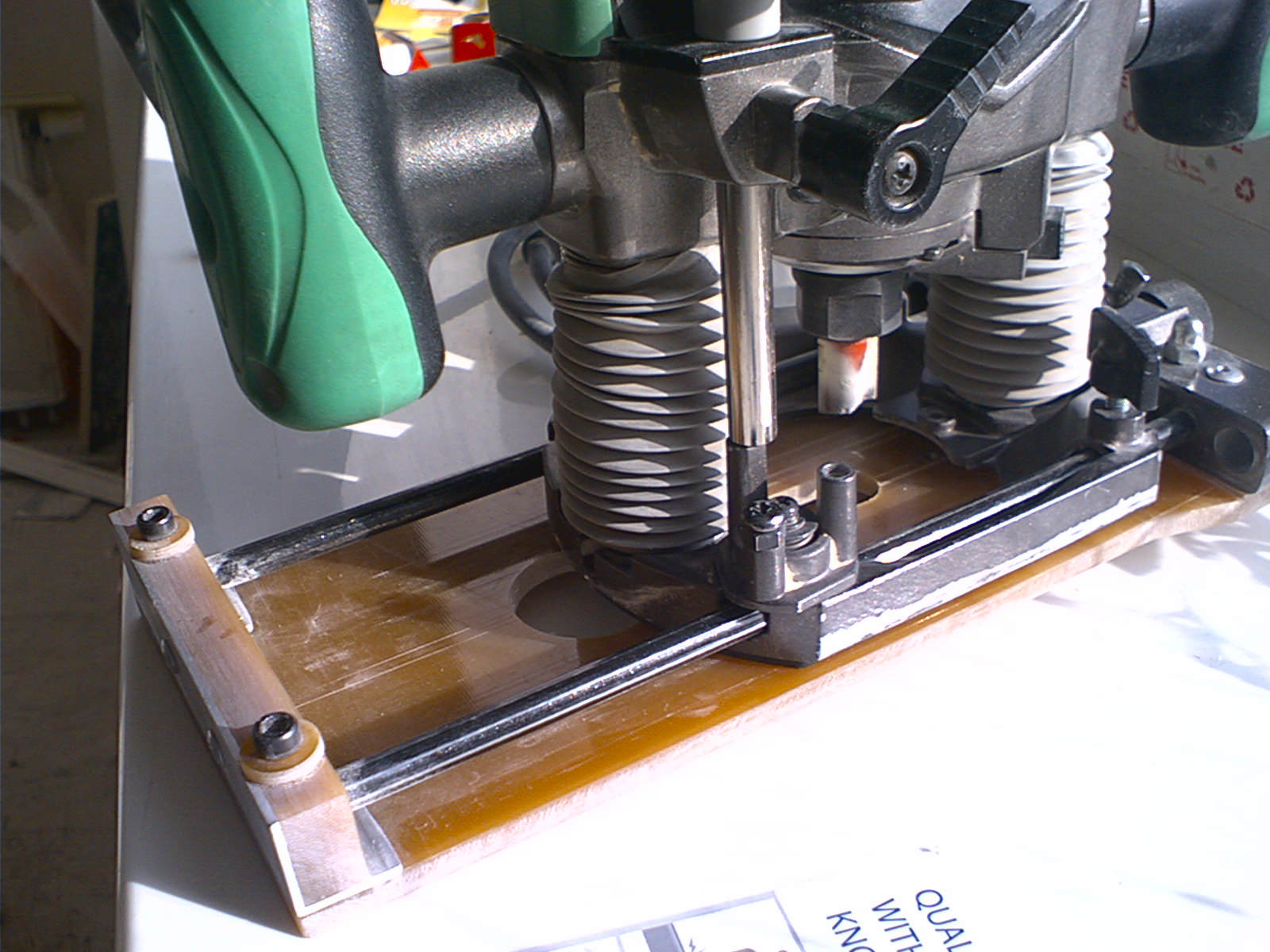

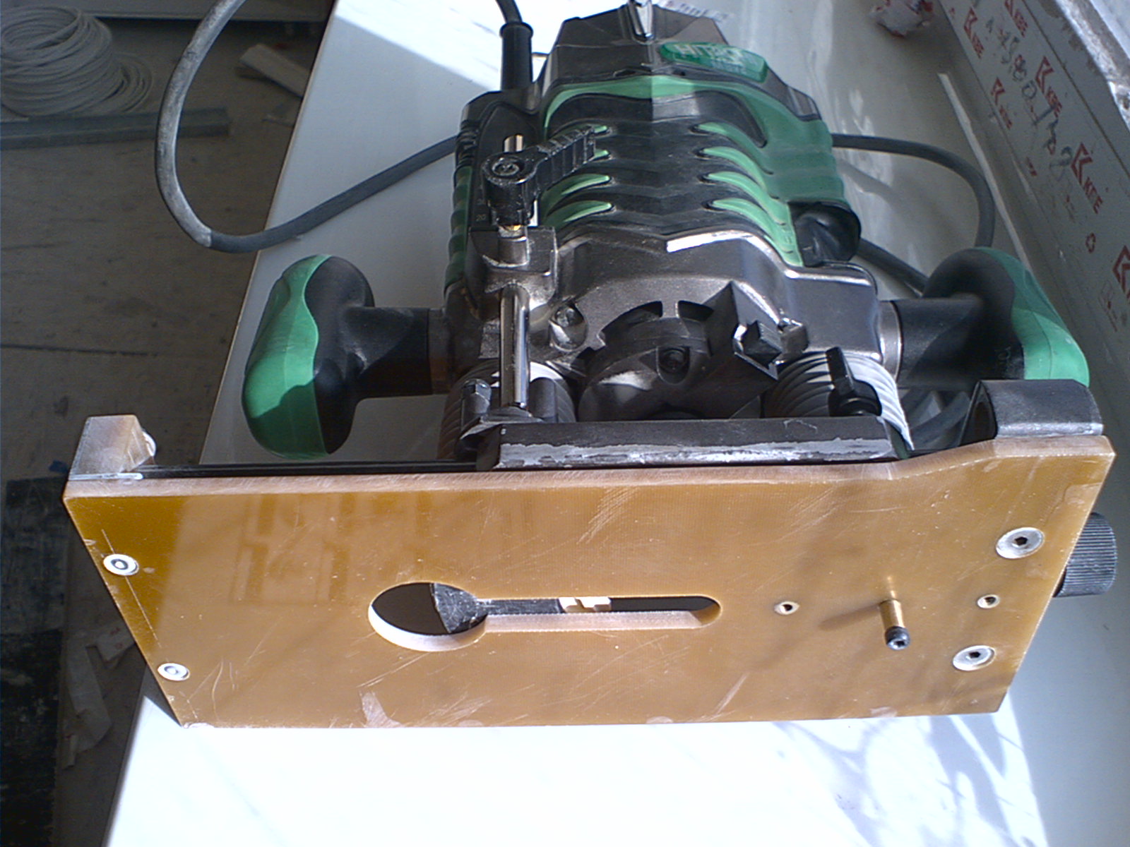

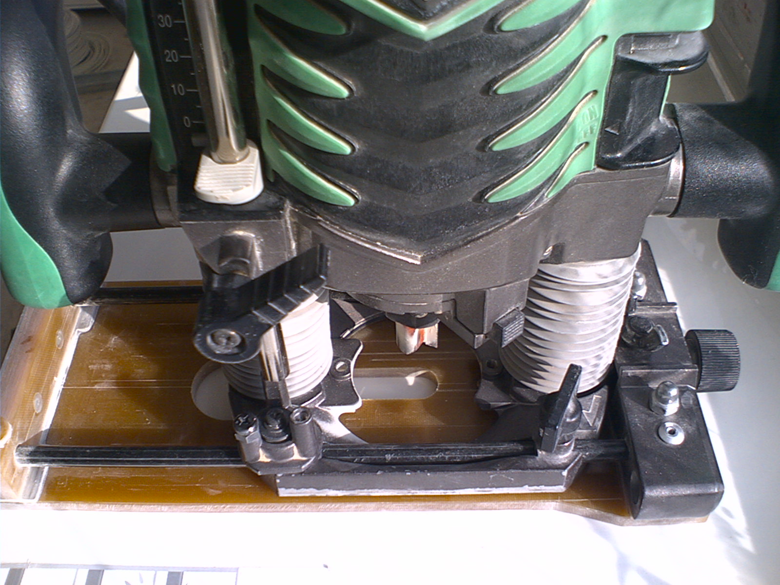

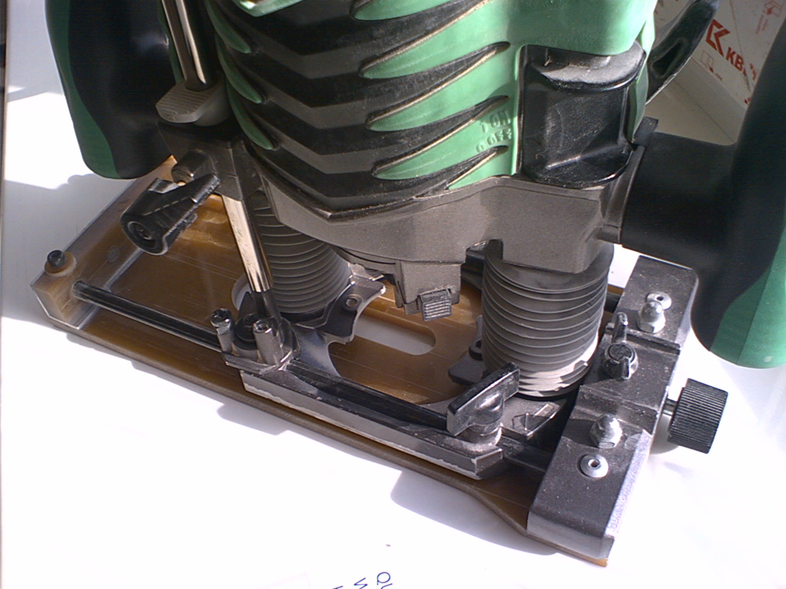

Кто у нас АС делает или собирается?
Для вырезания отверстий и не только изготовил вот такой циркуль для наташи.
Материал стеклопластик, но подойдет и хорошая фанера, режет от 70мм до 300мм.
Не никакой болтанки и люфтов т.е. полный контроль над процессом фрезерования.

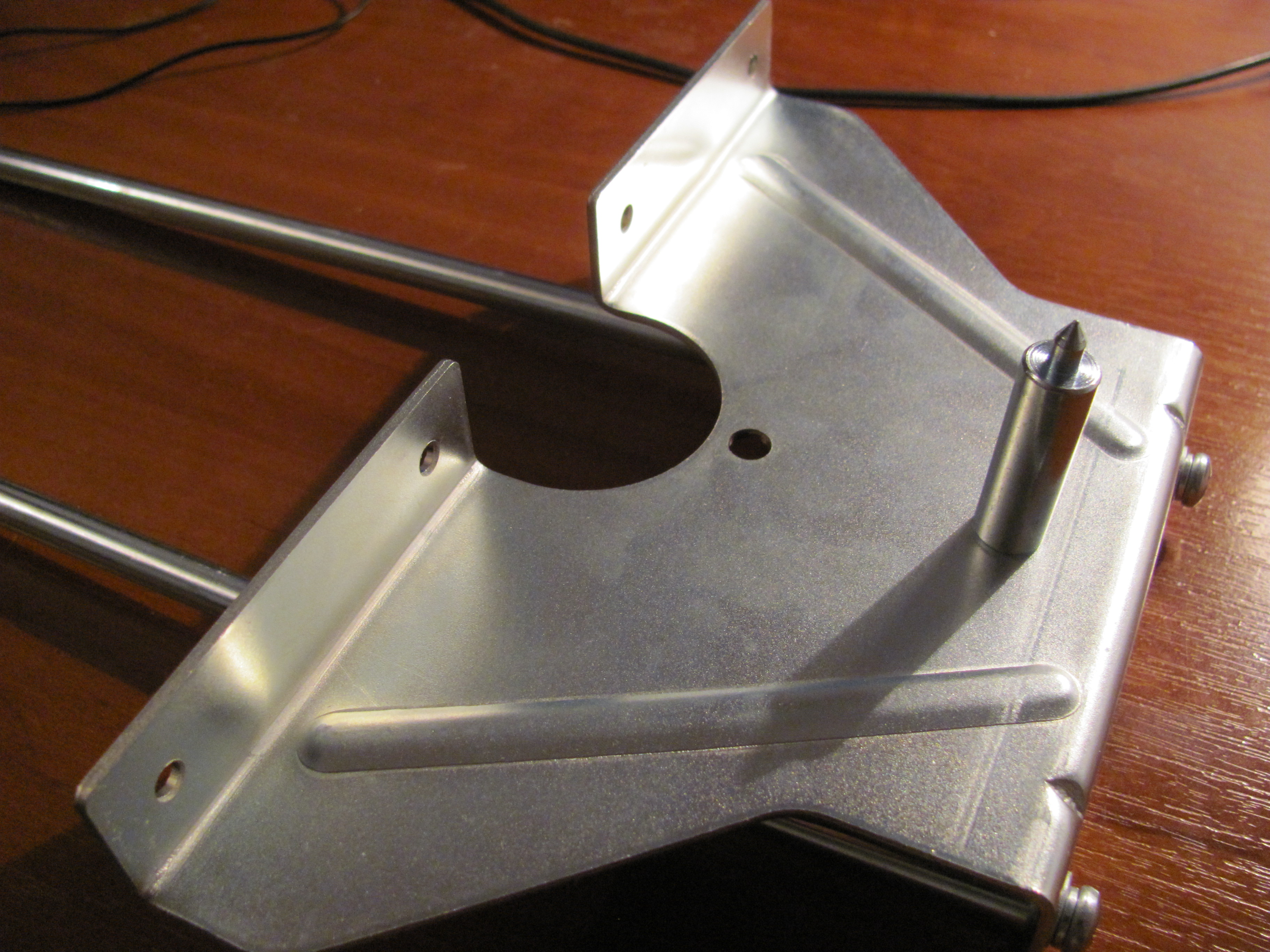

Ху ис Натъяша? :?
Прикупил тут фрезер Бош 1200,так у него уже в наборе циркуль присутствует,он хужее будет этой приспособы для вырезания дырков?

Наташа-Hitachi
Штанги 8мм, когда нагрузку даешь, при больших отверстиях чувствуется их гибкость, а у меня они с двух концов зафиксированы.
Удобная приспособа, со знанием дела изготовлена. :cool:
А...вон оно где...Спасибо за инфу.Опыта работы с фрезером у меня пока нет.Раньше отверстия под динамики лобзиком выпиливал.Теперь вот решил повышать технический уровень и расти над собой. :)
Думаю летом стол для фрезера сварганить,чтоб-значит деревяхи в разные шипы и края фрезеровать удобней было.

Гесер писал(а):
вот такой циркуль
Толковая вещь, время будет то же сделаю. :2piv:
В данной конструкции тоже есть недостаток. :oops:
Толщина подошвы циркуля это минус от длинны фрезы.
Но мне правда это пока не создавало проблем, к тому же я никогда в толстых деталях, не режу отверстия навылет.

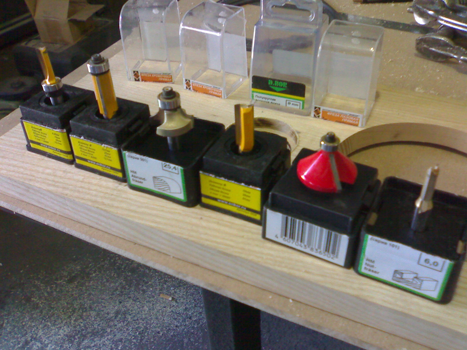

Дополню фрезерную тему.
Вот этих фрез вполне хватает для изготовления АС.
